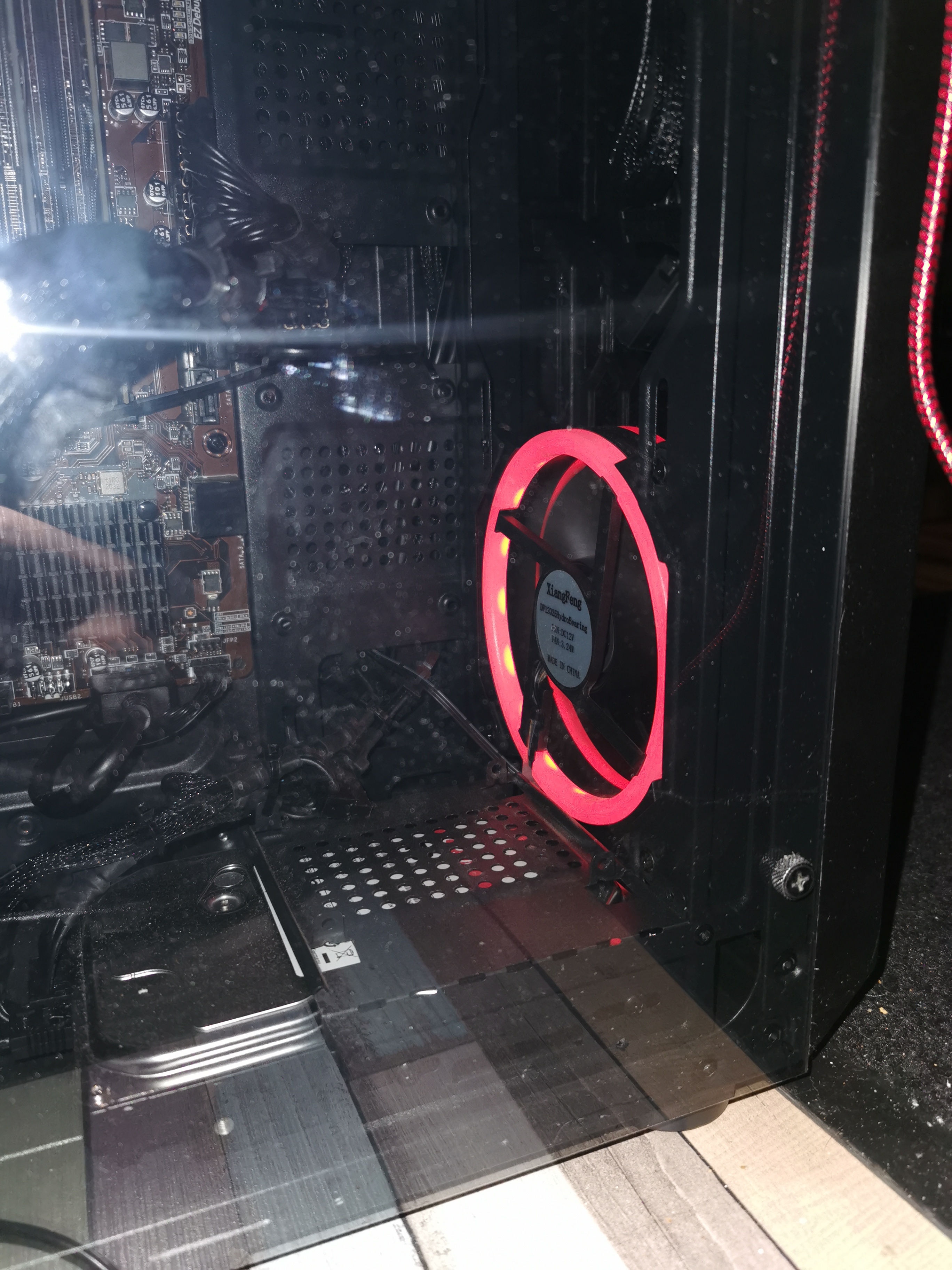

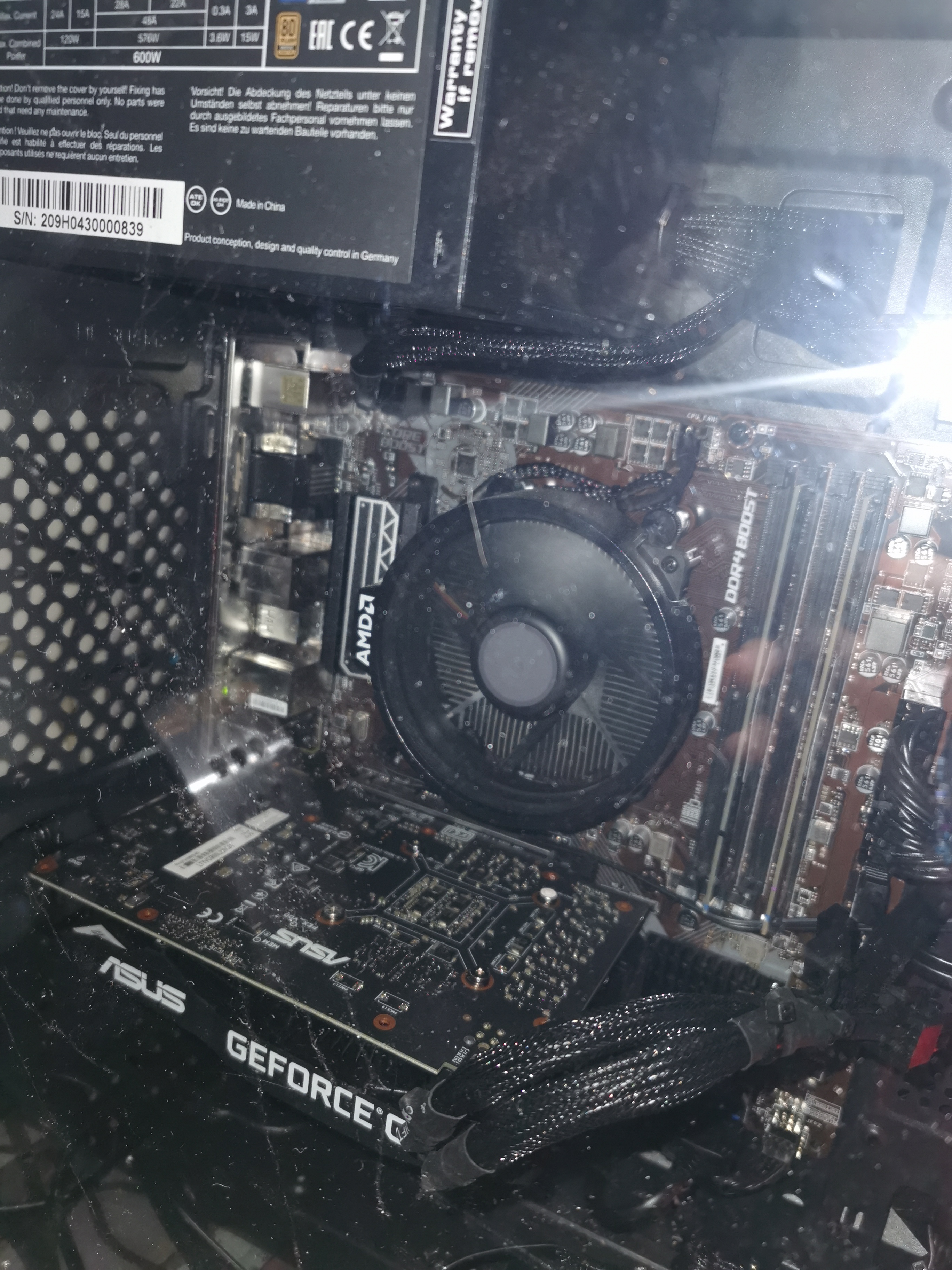

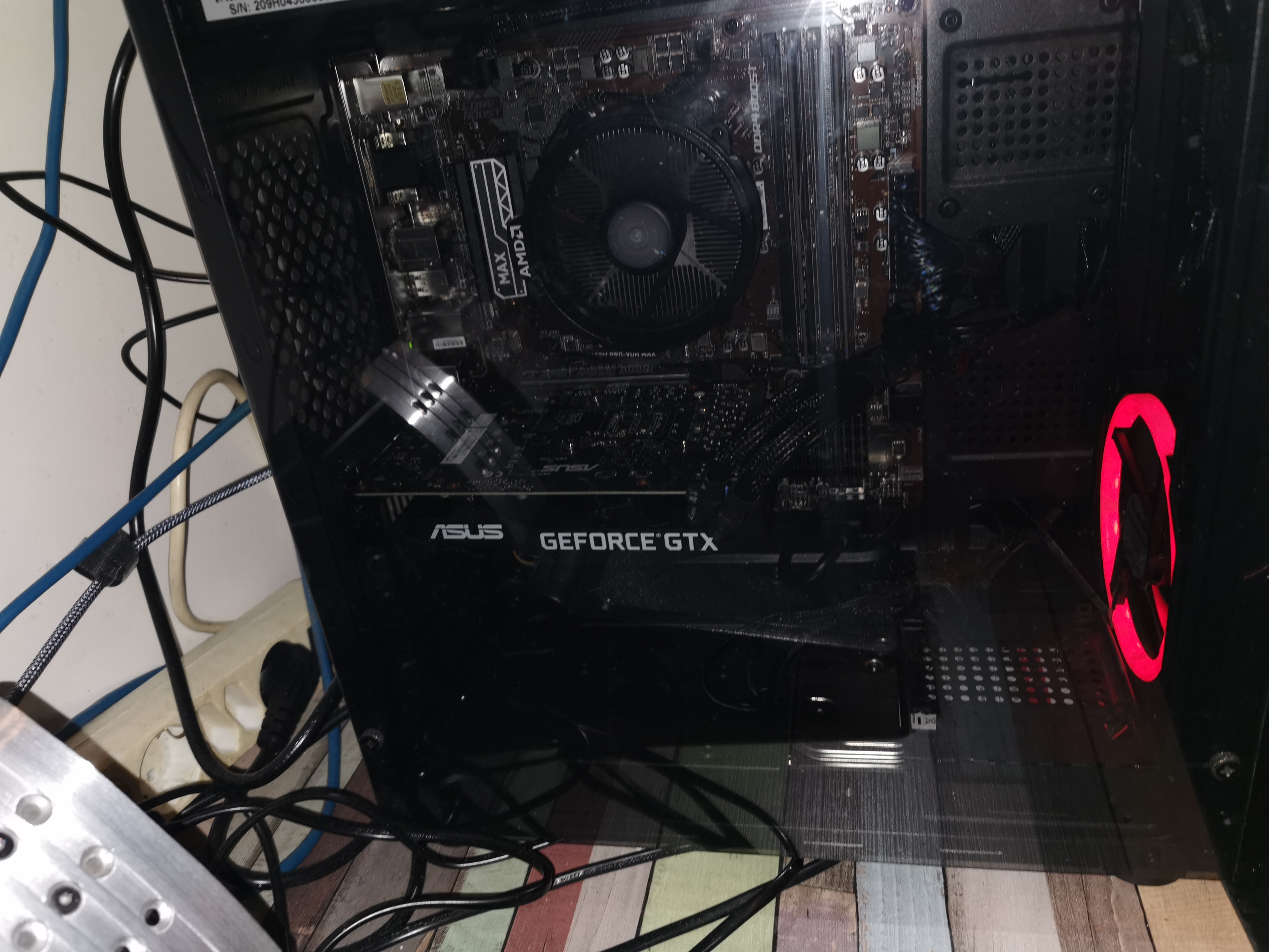

Hast du gar keine Gehäuselüfter? Möchtest du bitte mal Bilder machen?

Der rote Lüfter vorne sollte in das Gehäuse blasen. Er zieht frische kühle Luft von vorne unten an.
Hinten reicht ein langsamer Lüfter, der etwas Luft abzieht. Der oder die Lüfter vom Prozessorkühler pusten mit dem Gehäuselüfter hinten/oben nach draußen. Wie gesagt, es schadet nicht, das Lüftergitter zu entfernen. (Ist auch abhängig von Haustieren oder Kindern, ob man das machen möchte)

Alle schon hier gehabt. Sehr gute Lüfter. Sollte der Frontlüfter laut oder schrottig sein, bestelle lieber 2 neue Lüfter dazu.
