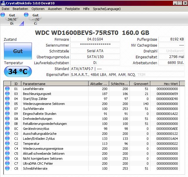

Ich habe eine 2,5" Festplatte (extern) gekauft und bin ein wenig skeptisch ob die im Gehäuse verbaute Festplatte wirklich neu ist. Gibt es irgendwie eine Möglichkeit dies zu überprüfen?
Per S.M.A.R.T. habe ich nicht die passenden Parameter gefunden.

oder sowas wie crystal diskinfo .... alles was die laufzeit auslesen kann halt ;)
Power-On Time Count: 100/Always OK, Worst:100 (Data 3207)
Was genau bedeutet das? Habe den Test jetzt mal für eine andere Platte gemacht, nicht für die neu gekauft, da sie grade nicht hier ist.
Benutze einfach crystaldiskinfo Alpha, da siehst Du sogar, wie oft die Platte eingeschaltet wurde... :-)
Wenn sich der wert nicht jede Minute erhöht, lief die Platte bereits 3207 Stunden.

Es sind Stunden, das Tool hat mir geholfen!
