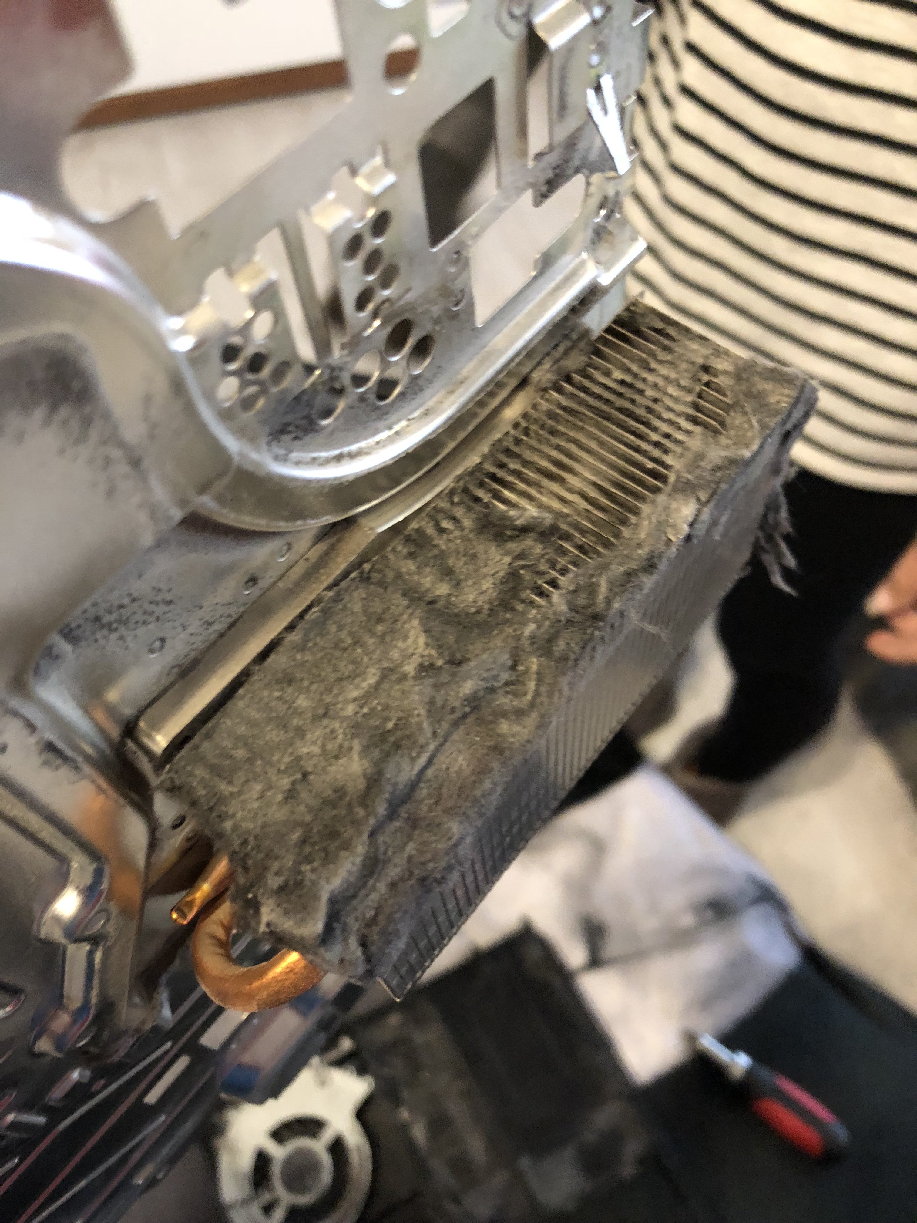

Wenn die PS4 so aufheult, dann hat sich schon einiges an Staub vor den Kühlkörper gesetzt, sodass keine Luft mehr zum Kühlen ankommt. Wie lange läuft die PS4 schon ohne Reinigung?
Bei der PS4 unserer Jungs sah das Ergebnis so aus!
erstmal nur den Lüfter und die Kühlkörper säubern ohne alles komplett auszubauen. Oft reicht das schon. Muß ja nicht so eklig aussehen wie im Beispielbild.

Wenn die PlayStation sich wie vom TE geschrieben verhält, dann wird es zu 95% so aussehen. Die PS vom obigen Bild hat sich nicht ausgeschaltet, lieg dafür ständig mit Volllast des Lüfters. Selbst im Dashboard oder wie auch immer das bei der PS4 heißt.
