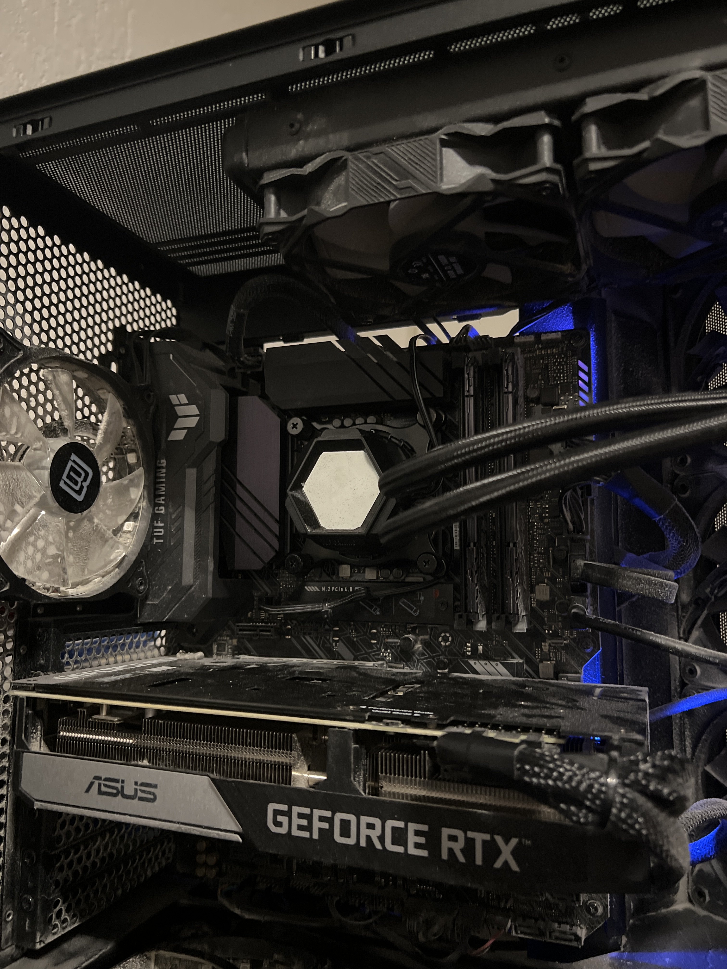

Überhitzt im BIOS
Hallo ich hab mir vor 2,5 Jahren ein fertig pc geholt der bis vor kurzem flüssig lief jetzt aber hat es angefangen zu überhitzen habe eine aio und Mainboard auch von tuf Gaming es überhitzt schon im bios vor circa einem Monat ging er auch nicht mehr an durch das selbe Problem Problem war aber gelöst nach ein Mal Stromkabel ziehen Wärmeleit paste wurde heute gewechselt hat nichts gebracht bin verzweifelt
I9 11gen
3070
16gb ram
Reaktionen: Nero FX, NerdmitHerz, v3locite und 7 andere
@coxon Was meinst du damit funktioniert aber noch muss ich ne neue holen oder Luft in der aio?
Da ist wohl die AiO hin, evtl. kann man sie aber noch entlüften. Auch seltsam angebracht mit einsaugenden Lüftern... Die gehören mal umgedreht.

Wahrscheinlich ist die AiO defekt, schnall da einen günstigen Luftkühler drauf und abgehts. :D

Gluckert die AIO?
Ggf. mal nachfüllen. Wenn nicht möglich oder gar die Pumpe schon nen Schaden hat, wirstr du nicht umher kommen dich neu zu orientieren.
Und daas sie im BIOS heißer wird ist normal, die ganzen Stromsparmechanismen der CPU greifen zum größten Teil erst, wenn der Treiber geladen ist. IM BIOS läuft die CPU nach nem strickten Schema.

Du hattest Glück. AiO ist einfach gestorben.
Müll raus und Luftkühler rein. Fertig & Ruhe.
CPU würde ich direkt etwas "einbremsen" und nach dem Sweetspot zwischen Leistungszuwachs und sinnfreiem Stromverbrauch checken.
Intel hat ja ein wesentlich längeres Verlängerungsrohr an der Brechstange was den Verbrauch unter Last angeht!
