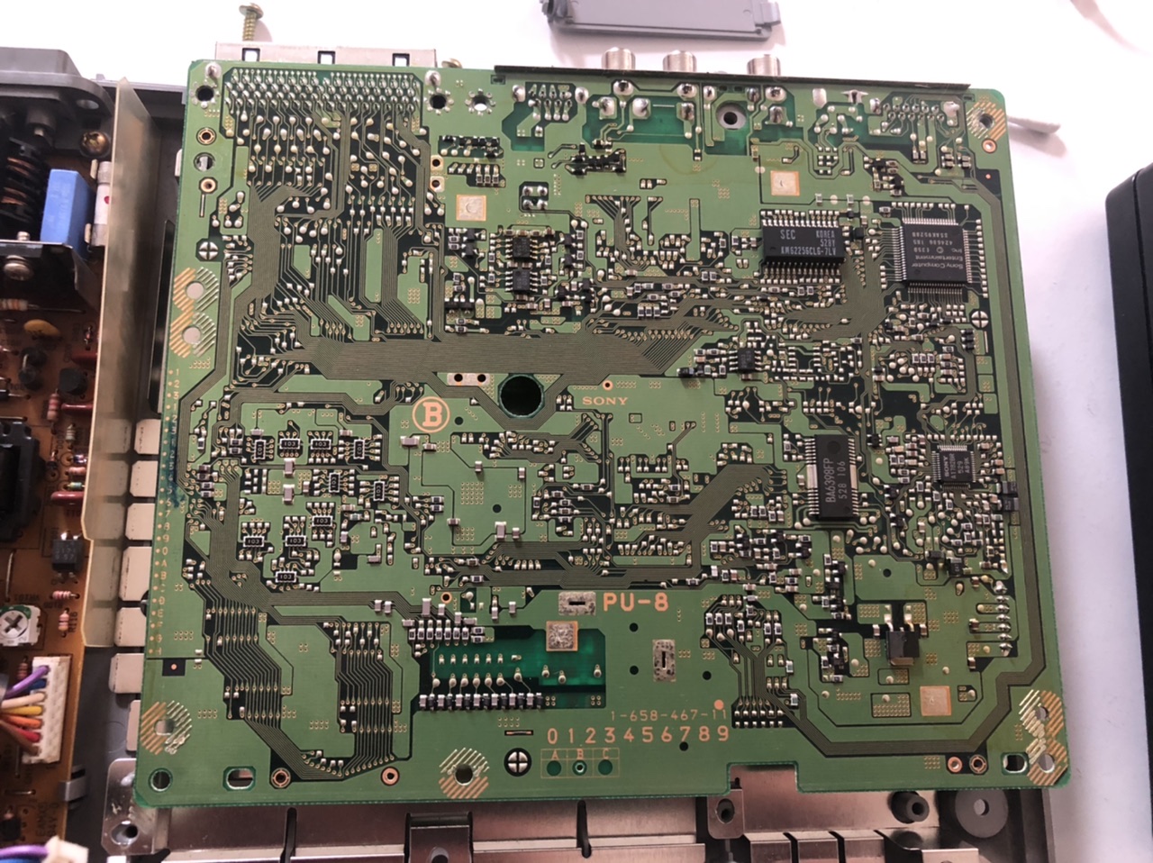

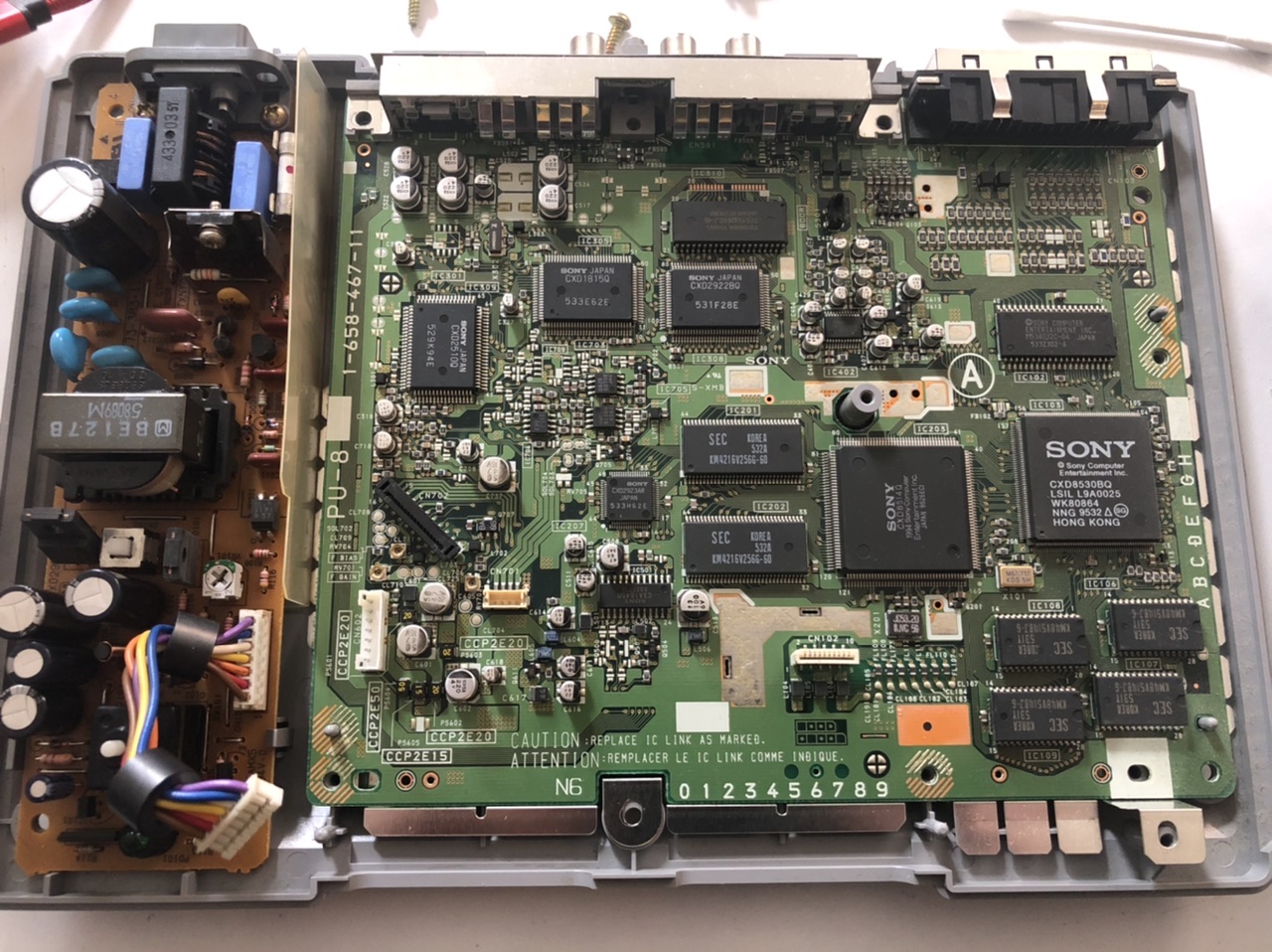

Okay danke für die Hinweise. Das Board an sich sieht gut aus. Hab die gerade mal schnell aufgemacht. Vielleicht habe ich aber auch was übersehen.. Als Nächstes muss ich sonst mal das Netzteil durchmessen.
Hab hier mal zwei Fotos von der Platine:
Die Platine sieht soweit unauffällig aus.
Es könnte dennoch sehr viel sein Netzteil, teildefekt des BIOS ROMs (IC102) oder vielleicht auch die Elkos sind ja auch schon 25Jahre alt.
Bzgl. des BIOS ROMs würde ich einmal versuchen die einzelnen Pins mit Flussmittel und neuen Lötzinn nachzulöten. Die Pins kann man eigentlich ganz gut nachlöten.
Sieht es bei dir in etwa so aus?
Ansonsten bin ich mit meinen Latein am Ende da ich diesen Fehler noch nie hatte. :confused_alt:
