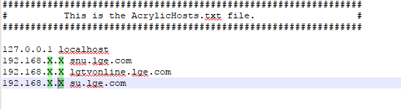

  2. Habt ihr die Firmware eingefügt, geht ihr in den Ordner "C:\LgDTVUpDater\dns" und öffnet dort die "AcrylicHosts.txt". Dort überschreibt ihr die farblich markierten Bereiche mit den letzten Stellen eurer aktuellen IPv4-Adresse eures Computers. Sollte eure IPv4 komplett anders sein, ändert die gesamte Zeile. Eure aktuelle IPv4-Adresse könnt ihr herausfinden, indem ihr eine CMD-Konsole öffnet und dort "ipconfig" eingebt. Habt ihr diese geändert, speichert die Änderung und schließt die .txt wieder.
    Text.png​

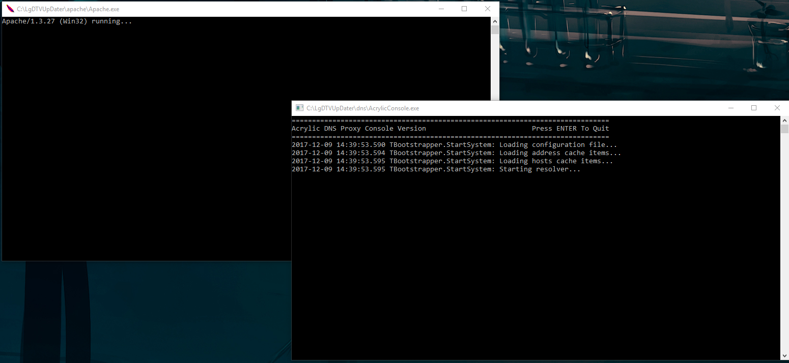

  3. Als nächstes geht ihr zurück zu "C:\LgDTVUpDater" und macht einen Doppelklick auf die "Start.bat". Anschließend öffnet sich eine Konsole, wo ihr mit "n" verneint. Anschließend kommt eine neue Anzeige, die ihr dieses Mal mit "y" bestätigt, die darauffolgende ebenfalls. Dann erscheint eine gelbe Anzeige, die ihr mit "Enter" bestätigt. Jetzt sollte eine Konsole erscheinen, die Apache heißt. Beide Konsolen nicht schließen!
    Sollte sich an dieser Stelle eure Firewall melden, erlaubt die Durchführung. Das ist notwendig, damit der Fernseher euren Computer findet (DNS-Server).
    Konsolen.png​

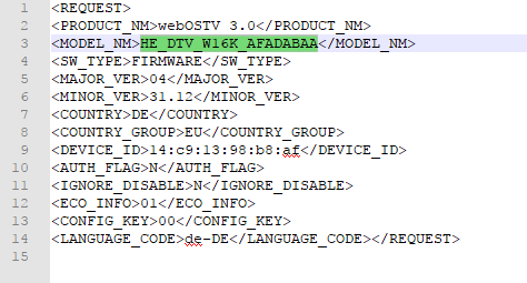

  7. Geht nun wieder in den Ordner "C:\LgDTVUpDater\htdocs". Dort sollte sich eine Datei namens in_dump.txt befinden. Diese öffnet ihr nun. Kopiert dort das Vorgehobene. Anschließend schließt die Datei wieder.
    Model-Name.png​

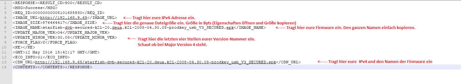

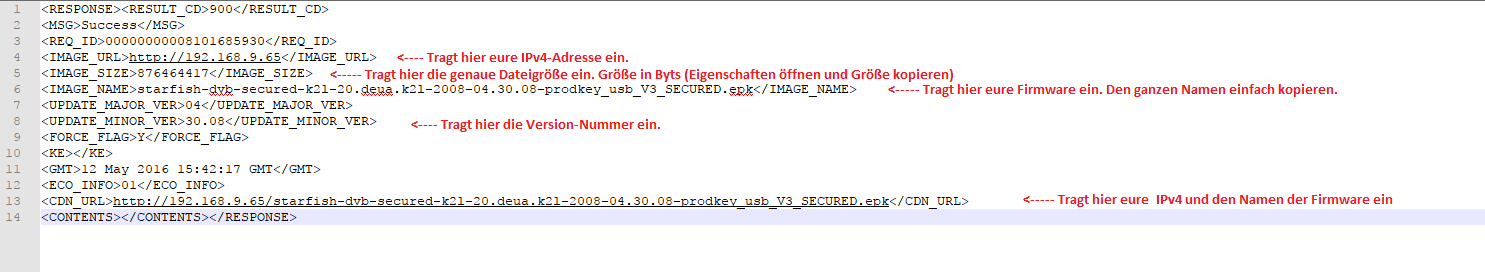

  8. In "C:\LgDTVUpDater\htdocs" sollte sich eine Datei befinden, die ähnlich wie "HE_DTV_W16K_AFADABAA" heißt. Benennt diese mit dem Kopierten aus der in_dump.txt um. Speichert die Unbenennung.
  9. Öffnet nun die von euch unbenannte Datei, in meinem Fall die HE_DTV_W16K_AFADABAA mit einem Editor. Ich empfehle an dieser Stelle Notepad, um es übersichtlicher zu haben. Ändert dort die Daten so, wie in meinem Fall. Speichert die Änderungen und schließt die Datei.
    Verknüpfung.png​
  10. Geht nun wieder wie in Schritt 3 vor. Wenn die beiden Konsolen offen sind, könnt ihr an eurem Fernseher erneut nach einem Update suchen. Jetzt sollte er das Image eurer Firmware gefunden haben und euch anbieten, dieses zu installieren. In diesem Fall stimmt ihr zu. Jetzt sollte alles wie gewohnt updaten. Ist das Update abgeschlossen, sollte sich der Fernseher neu starten. Danach ist das Downgrade vollzogen. Jetzt könnt ihr die Konsolen auf eurem PC wieder schließen und die Datein löschen, wenn ihr sie nicht mehr haben möchtet. Firewall-Genehmigung könnt ihr ebenfalls wieder entfernen (Falls nötig).
