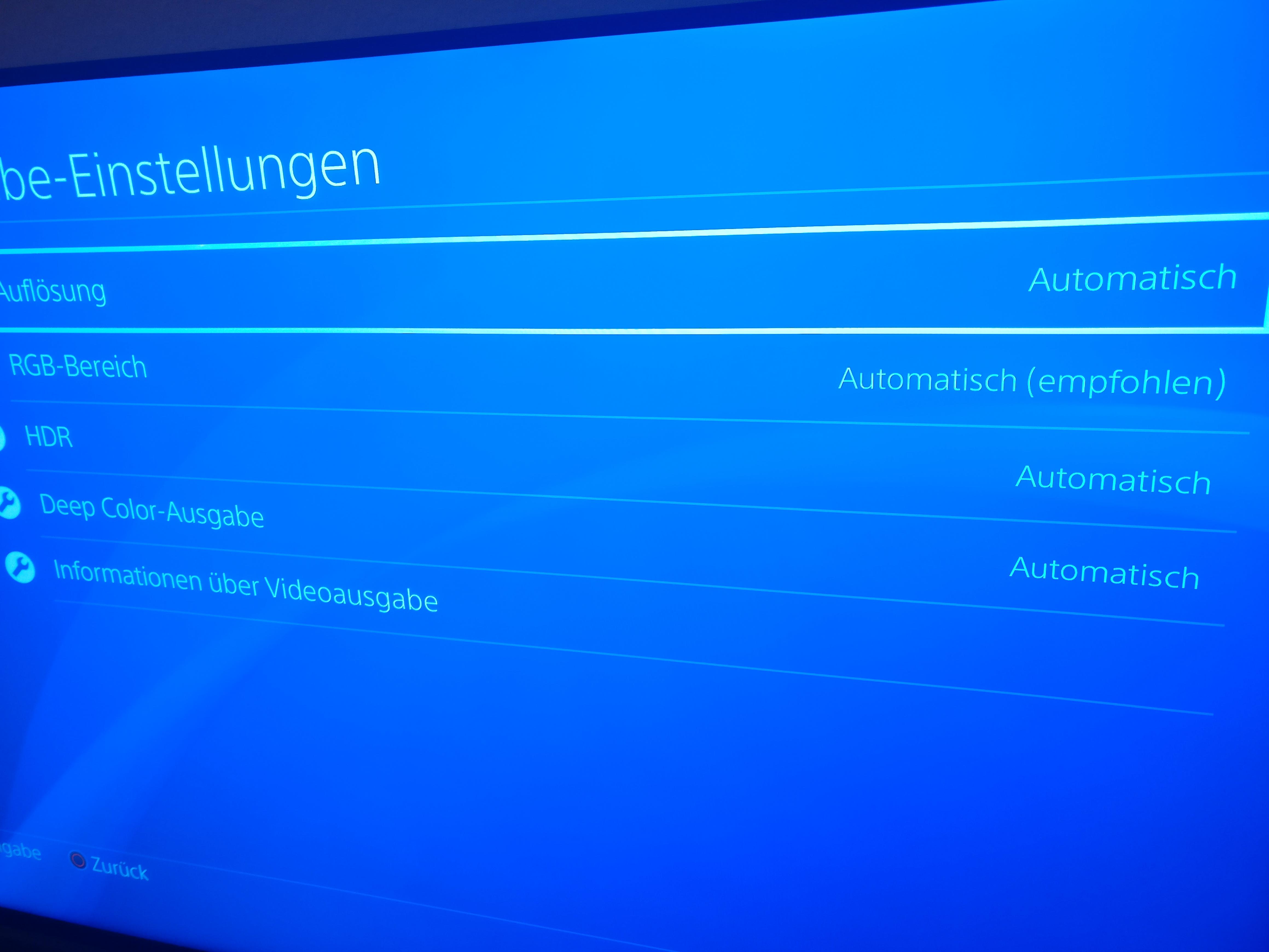

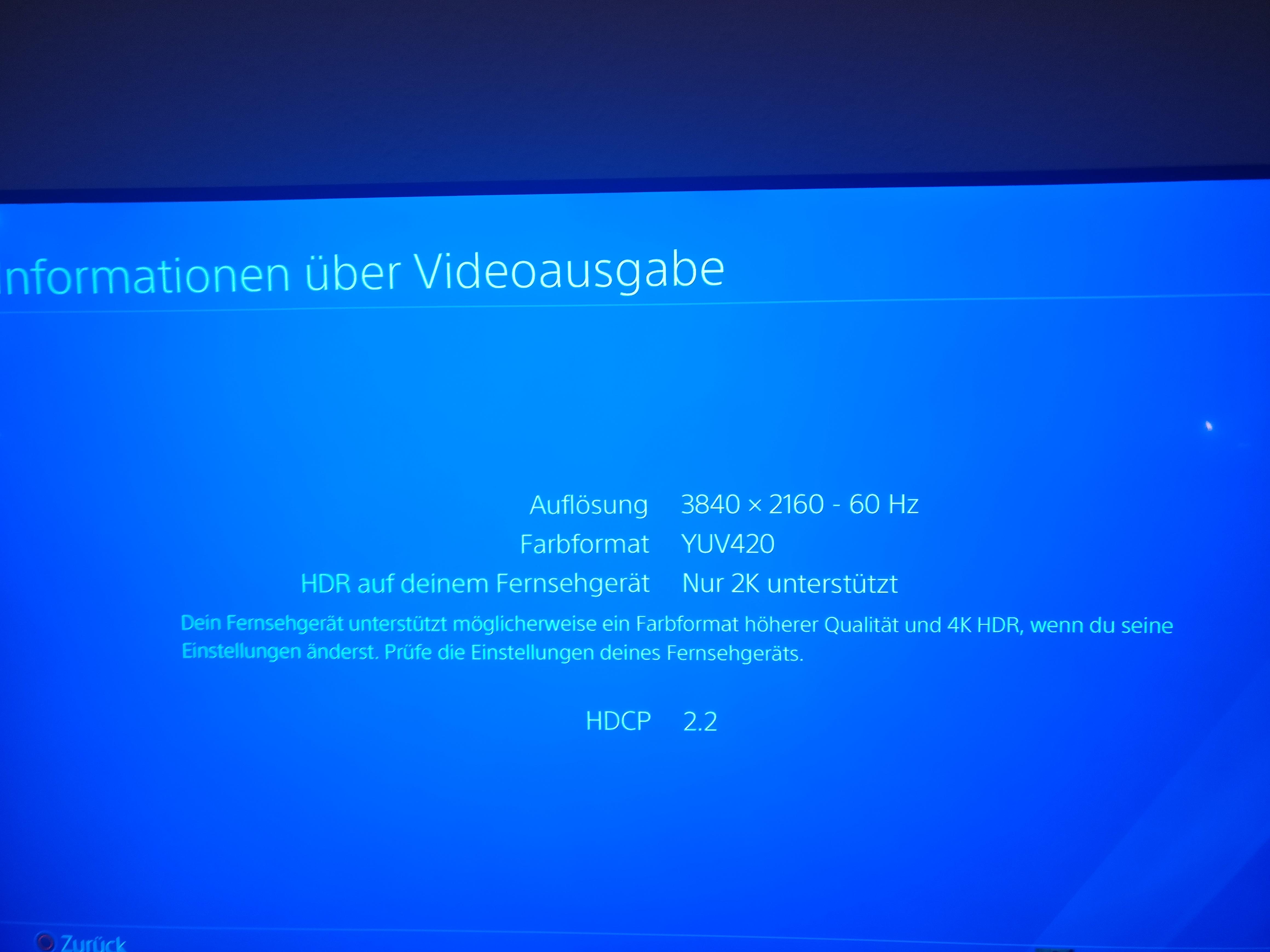

hab heute meine Pro bekommen, allerdings kann ich HDR nicht in 4K anzeigen lassen....
angeblich soll ich den Farbraum wechseln ..
auf welchen denn ? :D
Soweit ich weiß sollte die verbindung zu meinen KD55XD8005 doch funktionieren oder ?
Da steht doch was Du machen sollst, geh in die Einstellungen und schau ob Du da was findest, falls nicht wird das wohl nix mit 4k und HDR.
Das ist jetzt schwer zu deuten, denn deine Einstellungen sollten so ok sein. Es könnte an der Firmware der Kopnsole oder des Fernsehers liegen. Ist das alles auf dem aktuellen Stand ?

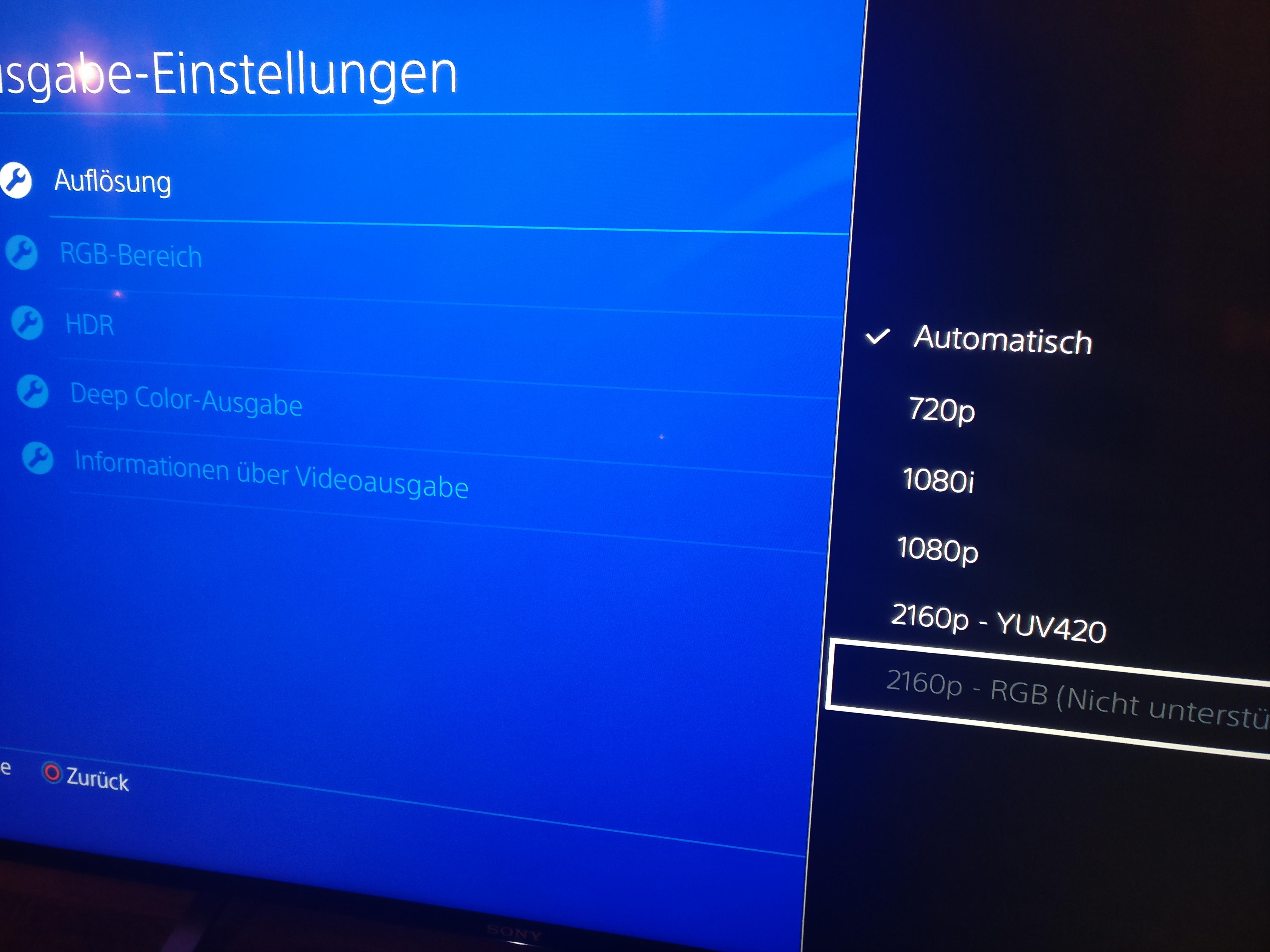

Ich kann den Farbraum wechseln wie ich will aber änderungen in den PS4 einstellungen finden nicht statt.. :lol:

Bei mir sieht es genau wie bei dir aus. RGB wird bei 2160p ausgegraut ...
2160p mit YUV (4:2:0) und 60 Hz klappt aber einwandfrei, HDMI ist auch 2.0 ... entweder wirklich noch ein Bug oder Einstellungssache.

Bei mir ist folgendes 3840x2160 - 60 HZ RGB 2k 4k Unterstützt und HDCP 2.2 wird angezeigt unter Informationen über Videoausgabe und das zum Glück über meinen neuen Yamaha AVR
