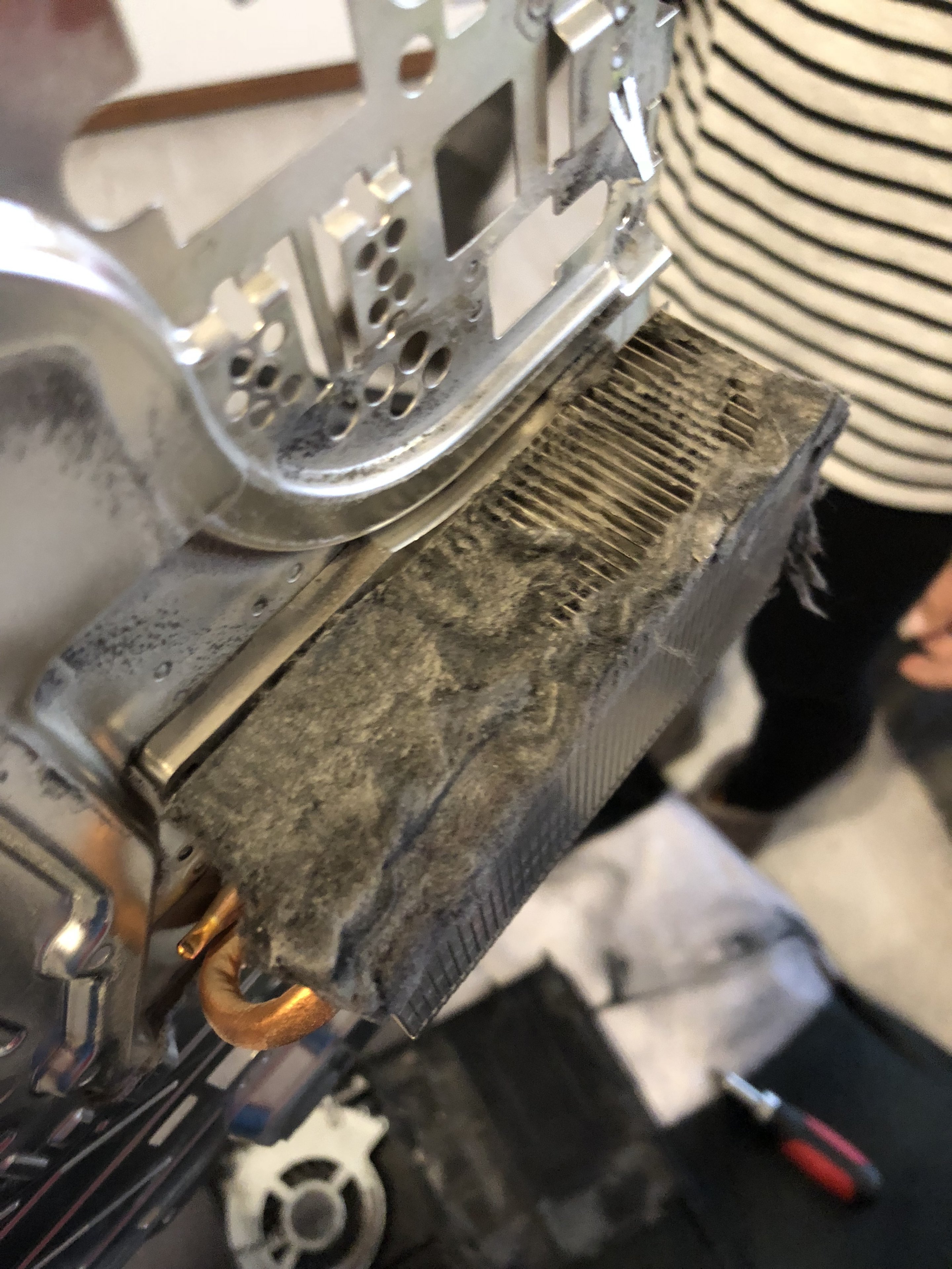

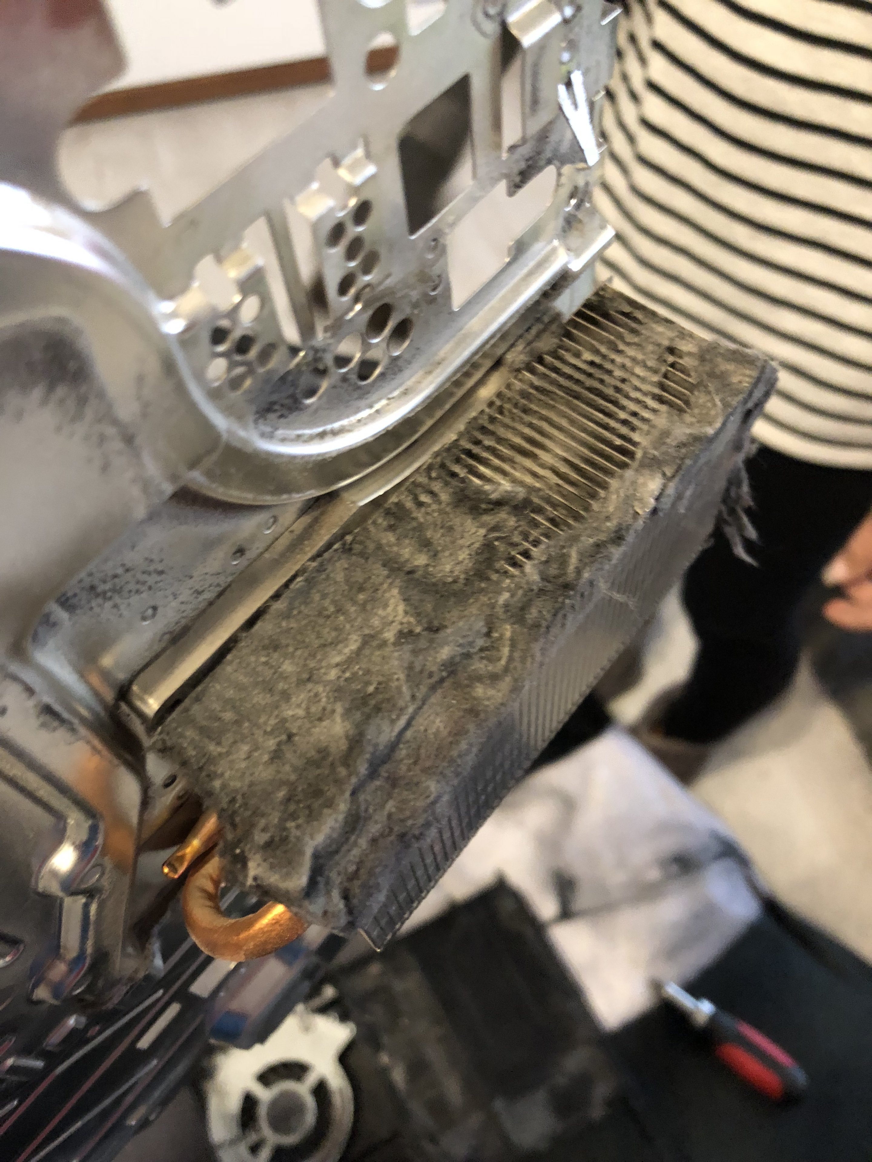

Passt jetzt nur so halb, weil PS4 normal, aber meine Jungs hatten auch ein Düsenflugzeug ala PS4 im Zimmer. Das lag am Kühlkörper, welcher völlig zugestaubt war und so fast kein Luftzug mehr möglich war. Glaube ich habe noch ein Bild.

ich hatte letztens erst eine PS4 auseinander gehabt, öffnen und Staubsauger reinhalten ist da nicht.
hab sicher min. 5 Wattestäbchen noch die Finnen einzelnd gereinigt, in den Ecken bleibt der Staub hängen da reicht der Staubssauger nicht.
und man sollte auch versuchen den Kühlkörper Rückwärts durchpusten, ansonsten bleibt gerne im Kühlkörper was hängen.
Das gerät wurde zuvor noch nie geöffnet, und stand im Kinder-/Schlafzimmer (mehr Staub),
wichtig ist auch das die Lüfterblätter frei von staub sind, den das verursacht verwirblungen die auch lärm erzeugen.
also nicht nur finnen sauber machen sondern auch die Lüfterblätter abpinseln.
