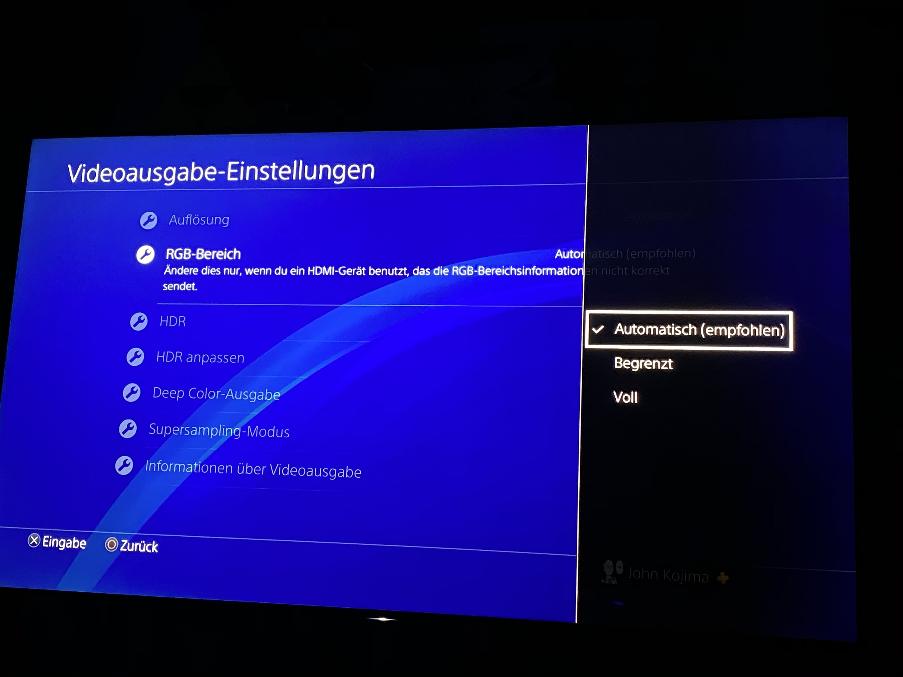

du musst den rgb Bereich auf begrenzt stellen. Das hilft oft bei solchen Problemen.
Habe bei der switch alles probiert, manuell alle Auflösungen durch getestet. Rgb spektrum umgestellt. Kein Bild. 3 HDMI Kabel getestet.
