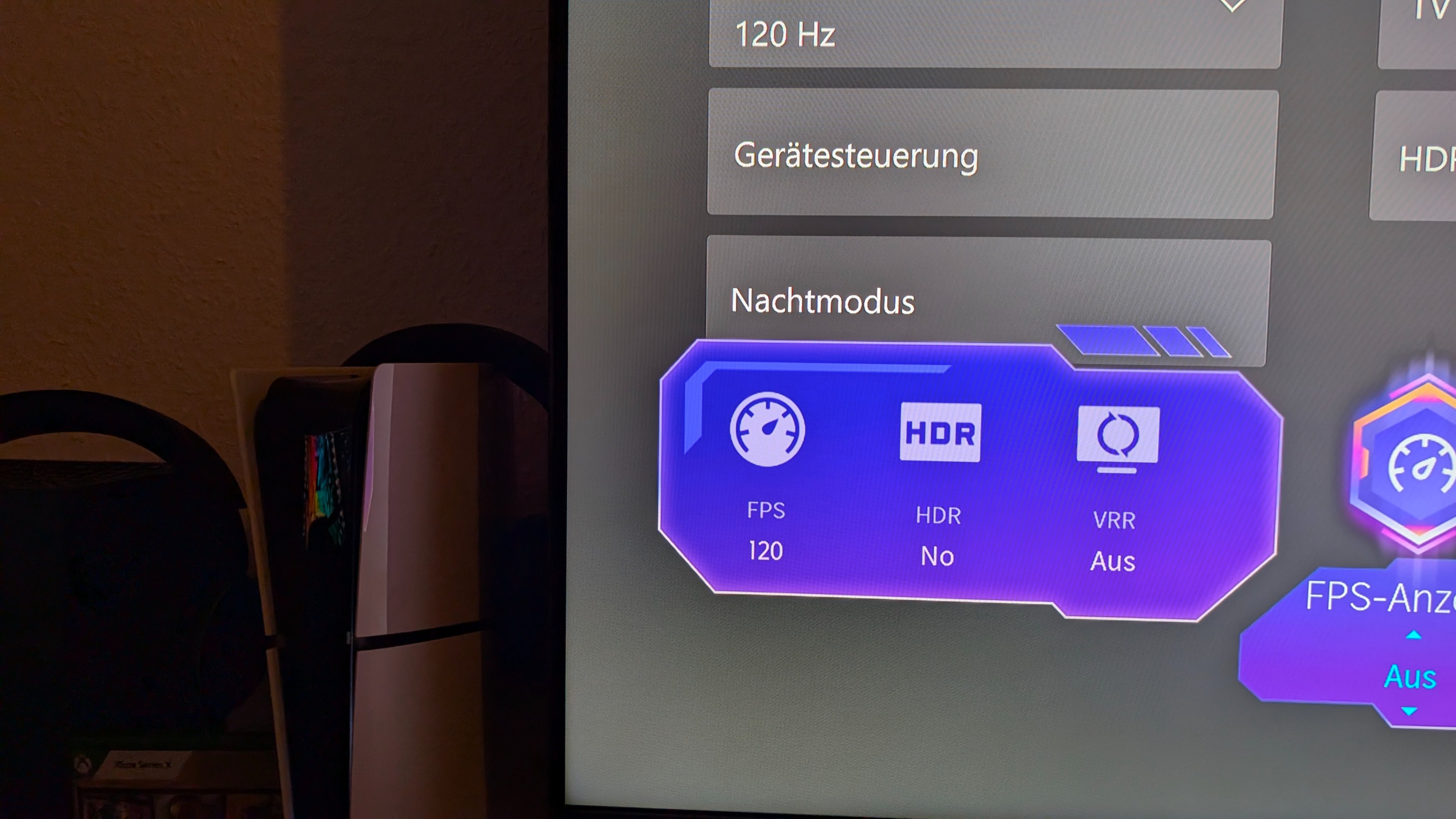

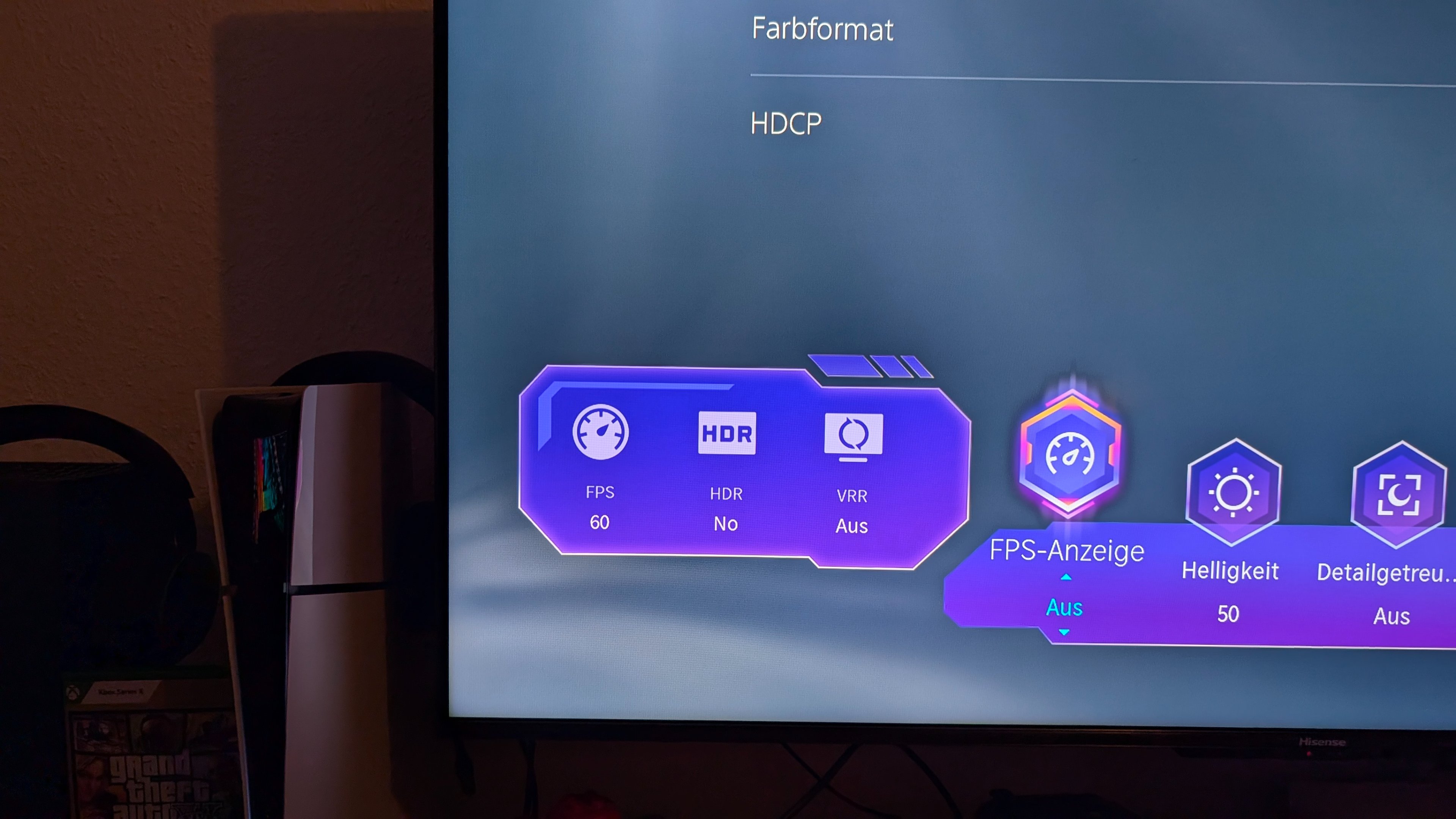

Hallo die PS5 erkennt meinen TV nicht als 120hz Gerät.
Ich habe einen Hisense 55U7KQ mit 144hz.

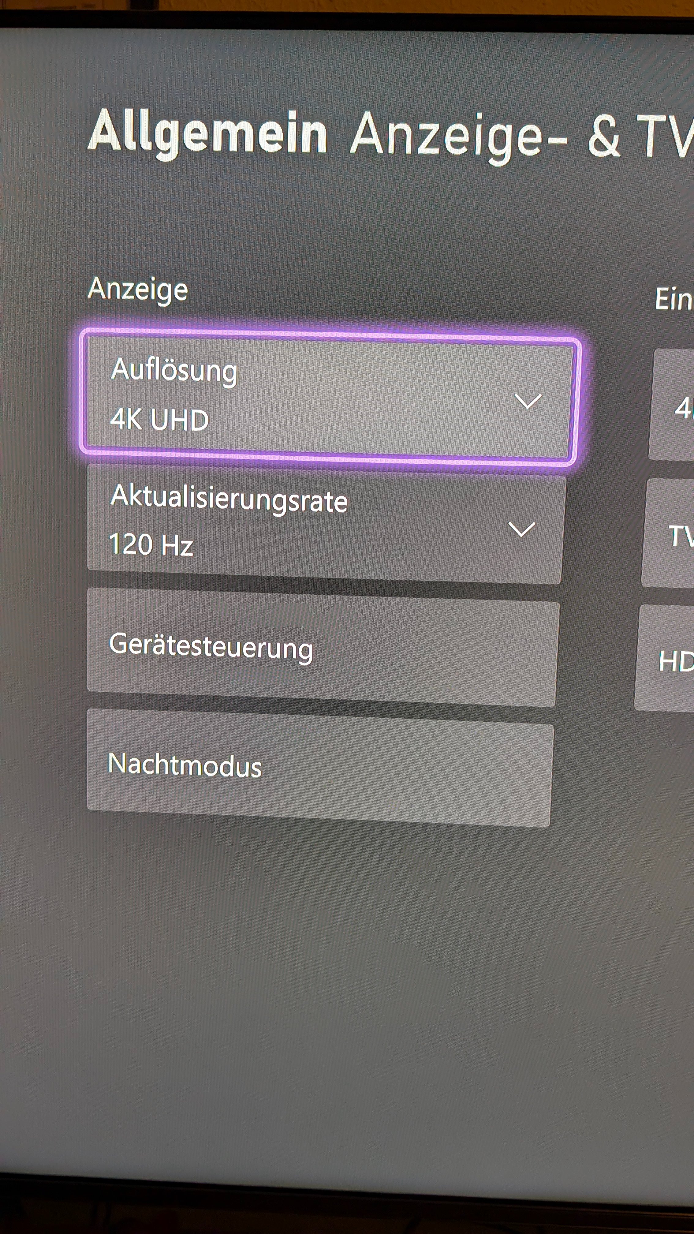

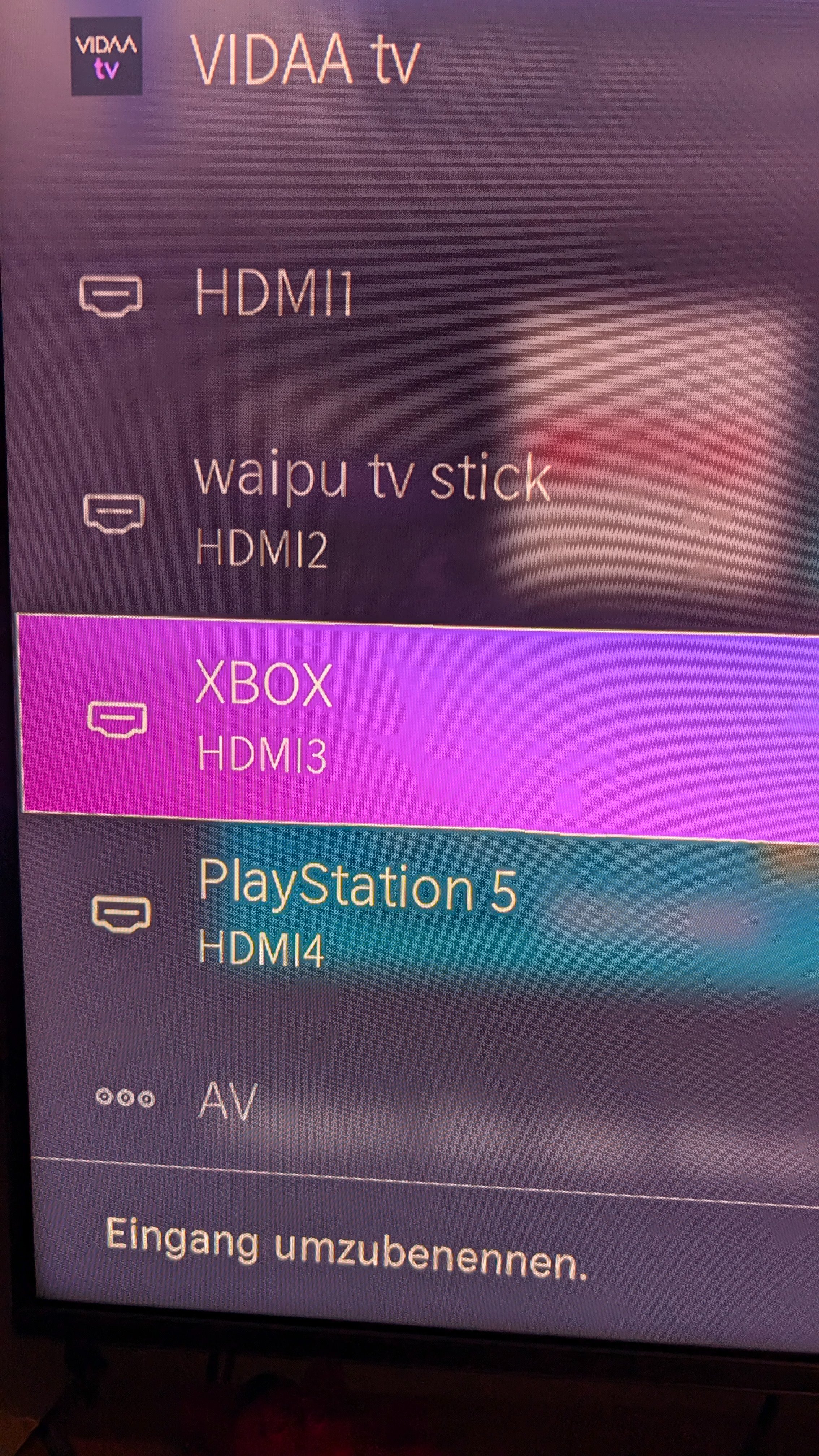

Ich habe eine Series X bei dieser funktioniert auf beiden HDMI 2.1 (Eingang 3 und 4) 120 HZ wird auch sowohl in der Konsole wie auf dem TV angezeigt.

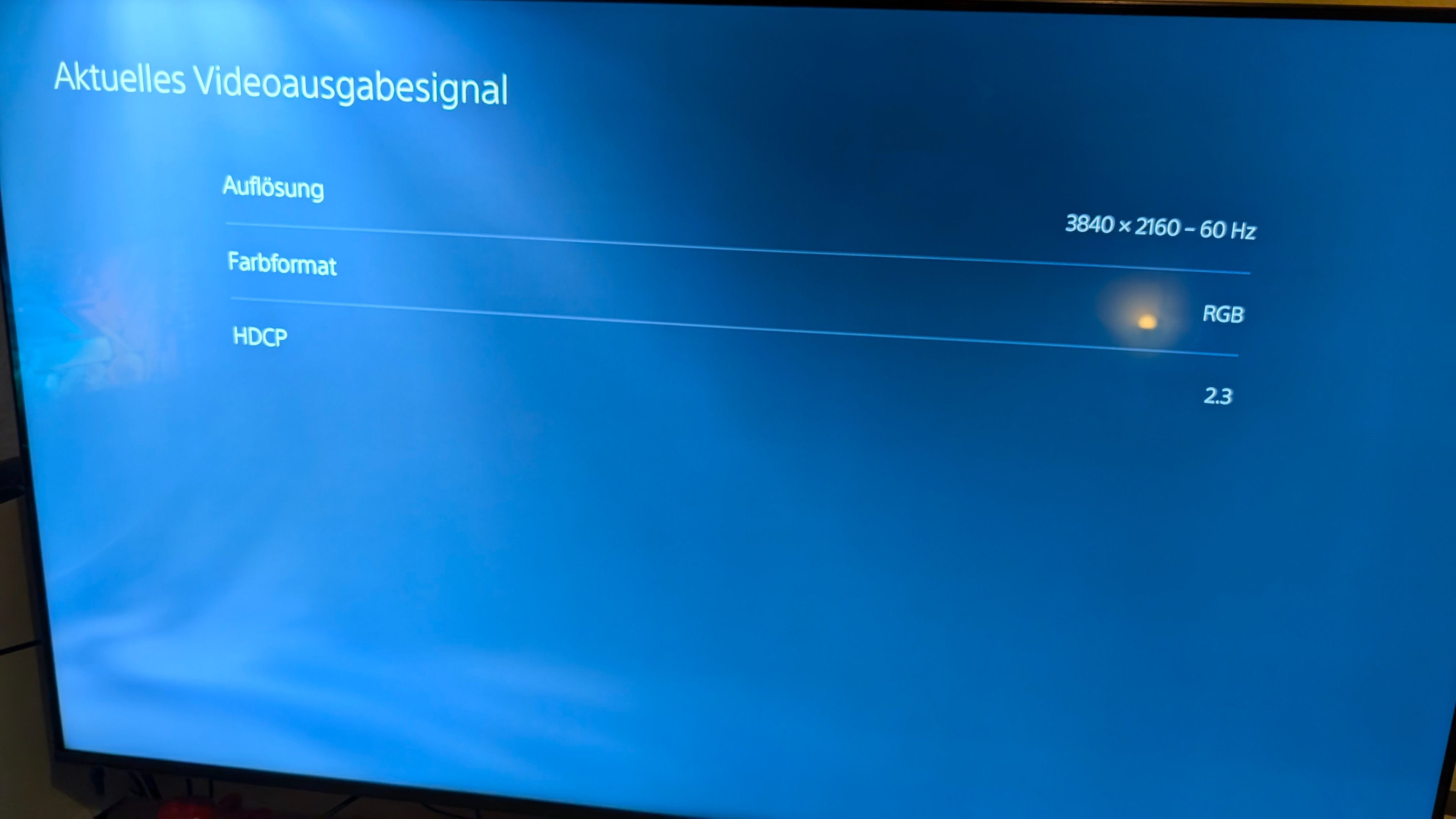

Bei der PS5 hingegen bleibt es bei 60hz obwohl 120hz auf Automatisch steht. Ich habe auch die Eingänge Mal getauscht trotzdem bleibt es bei 60hz.
In den Einstellungen der PS5 wurde 120hz auf Automatisch gestellt. Bringt nichts.
Einer eine Idee?

Ja das Original Kabel der ps5
Anders als die Xbox gibt die PS5 immer nur 60 Hz aus uns schaltet erst im High Refresh Modus eines Spiels auf 120 Hz um. Das im Menü die 60 Hz anliegen ist also normal.
D.h. Spiele ohne 40 FPS / 120 FPS Modus oder das Menü laufen immer nur mit 60 Hz.
Reaktionen: Floppy5885, Arboster, Drewkev und eine weitere Person
Die PS5 schaltet m.E. nur in bestimmten Spielen auf die 120Hz. Im Menü sind bei mr auch immer nur 60Hz anliegend. Je nach Spiel schaltet sie dann entsprechend um.
Perfekt danke, ich dachte schon die PS5 erkennt den TV nicht, aber dann ist es ja so wie es soll.
