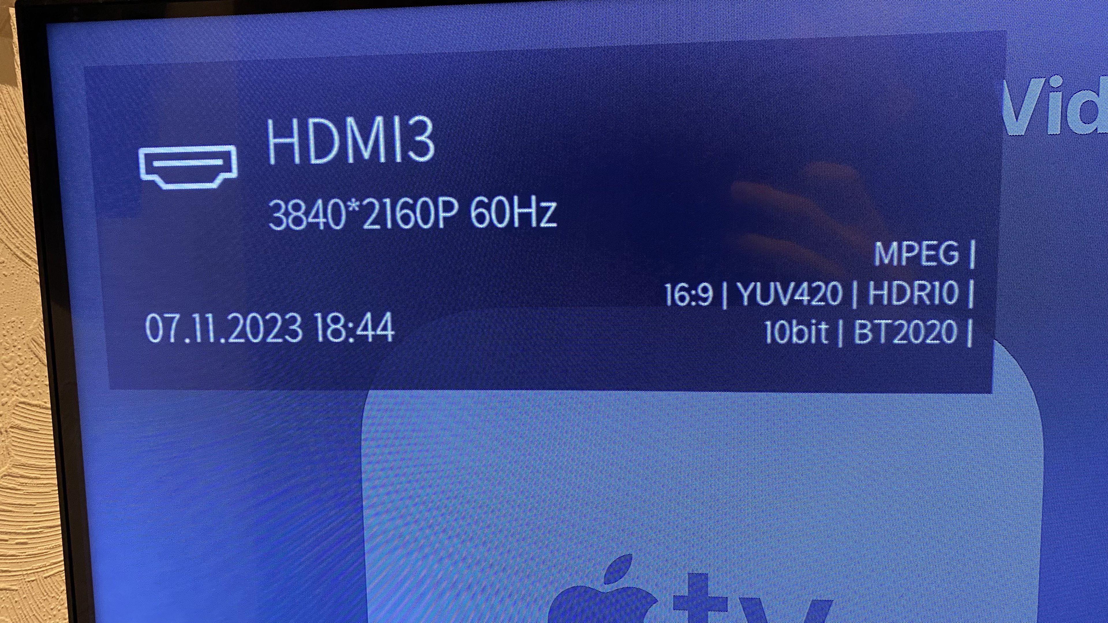

Das der Fernseher nicht kompatibel sein soll, kann auch deshalb nicht stimmen, da der angeschlossene Apple TV kein Problem damit hat, ein 4K HDR Signal an den Fernseher zu senden. Habe unten mal ein paar Bilder angehängt, auf denen zu sehen ist, dass der Apple TV auf die Ausgabe eines 4K HDR-Signals eingestellt ist und der Fernseher dieses auch erkennt.

Apple TV eingestellt auf 4K HDR und Chroma 4:2:0:

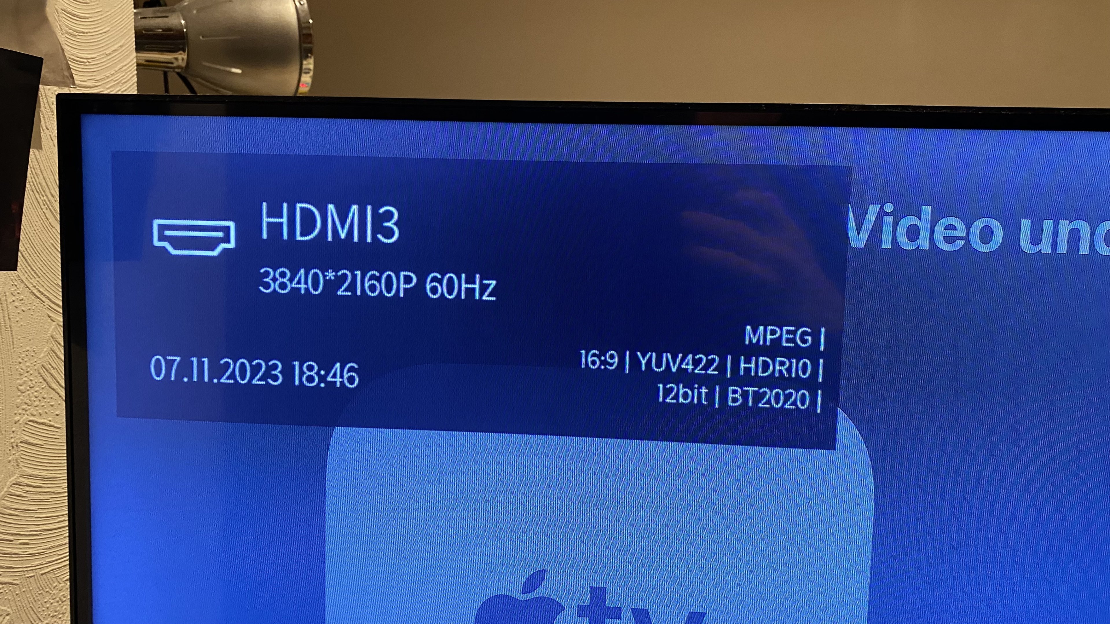

Und hier mal eingestellt auf 4K HDR und Chroma 4:2:2:
Beide Signale kann der Fernseher ohne Probleme erkennen und anzeigen.
