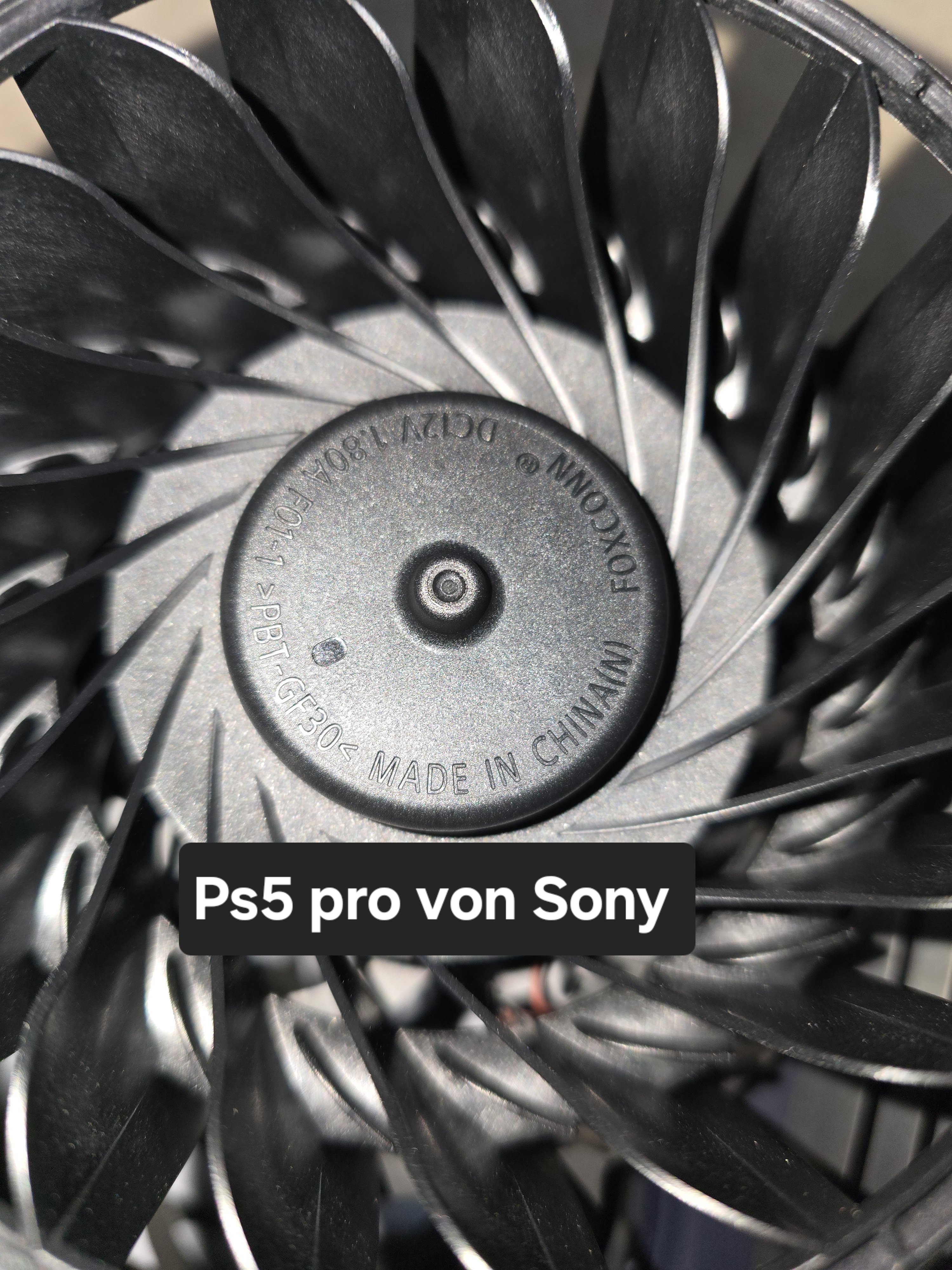

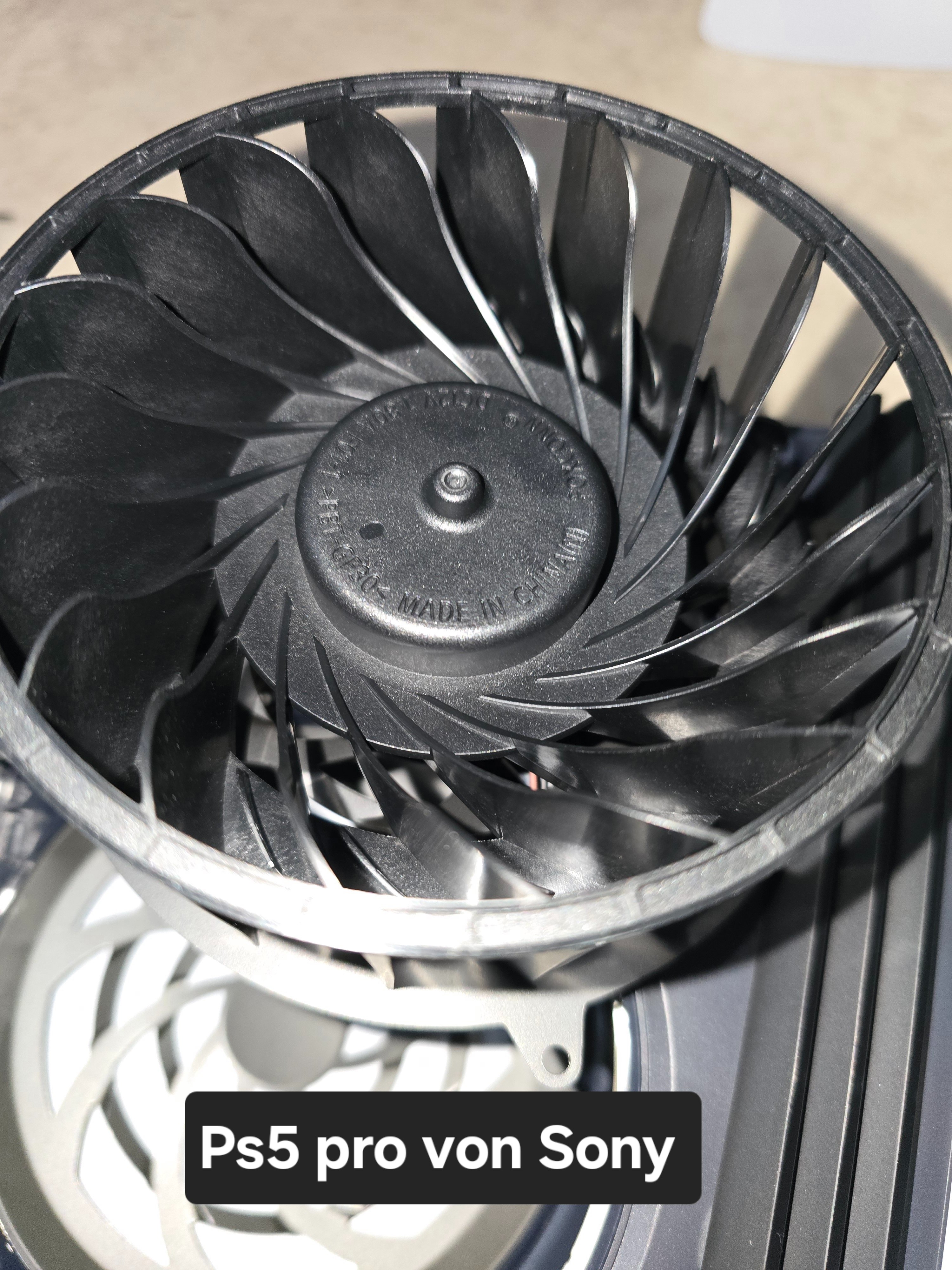

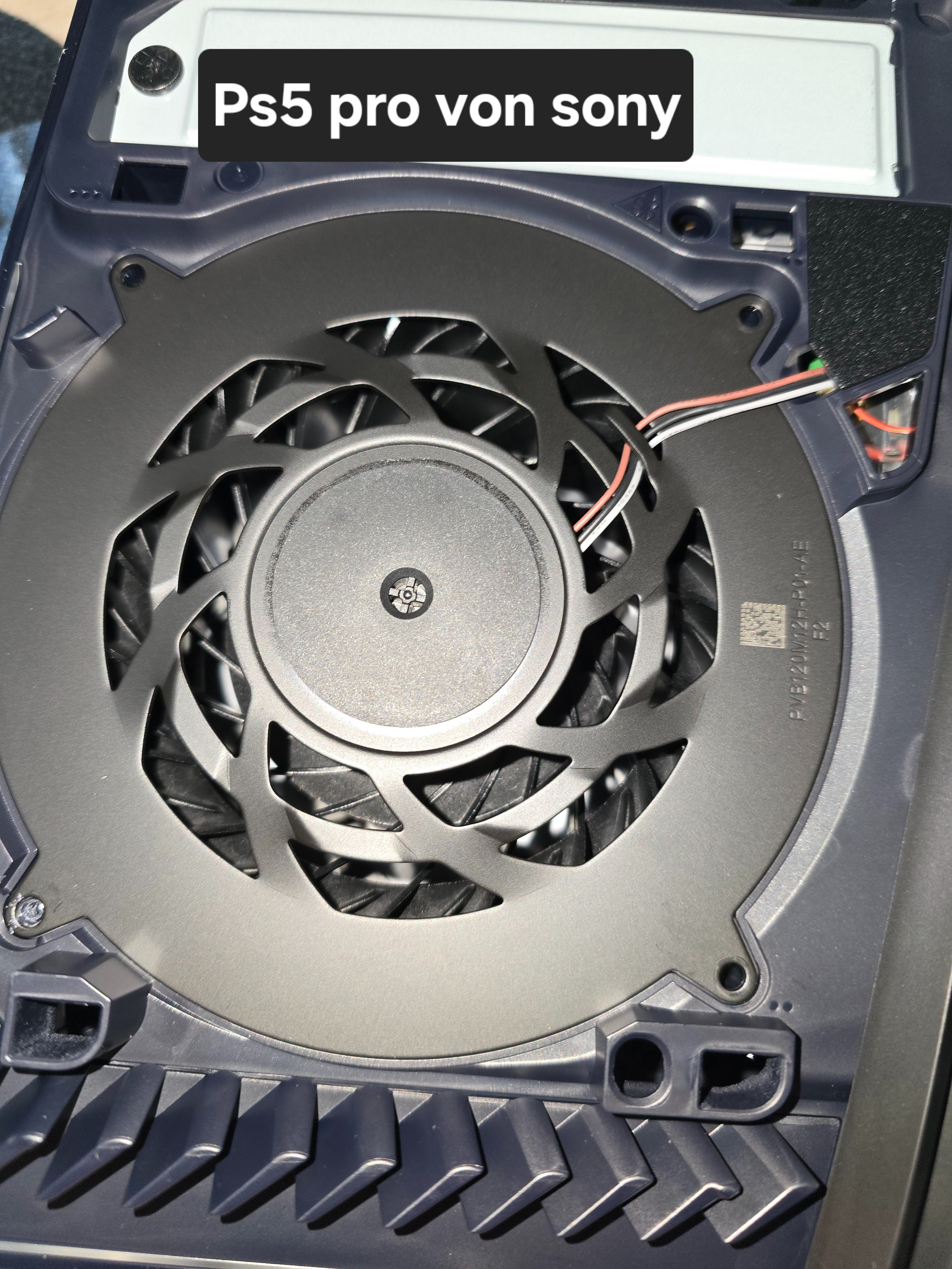

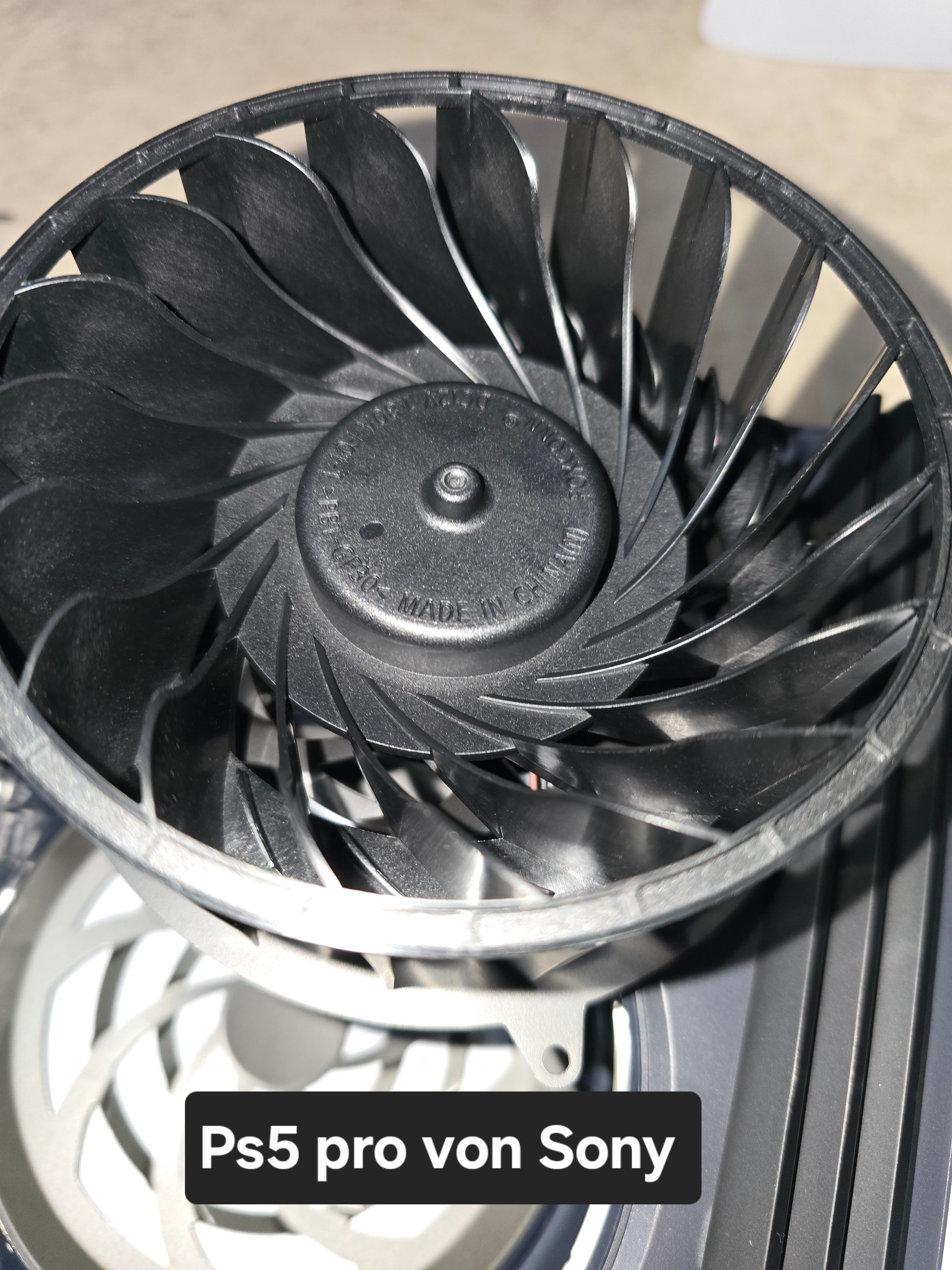

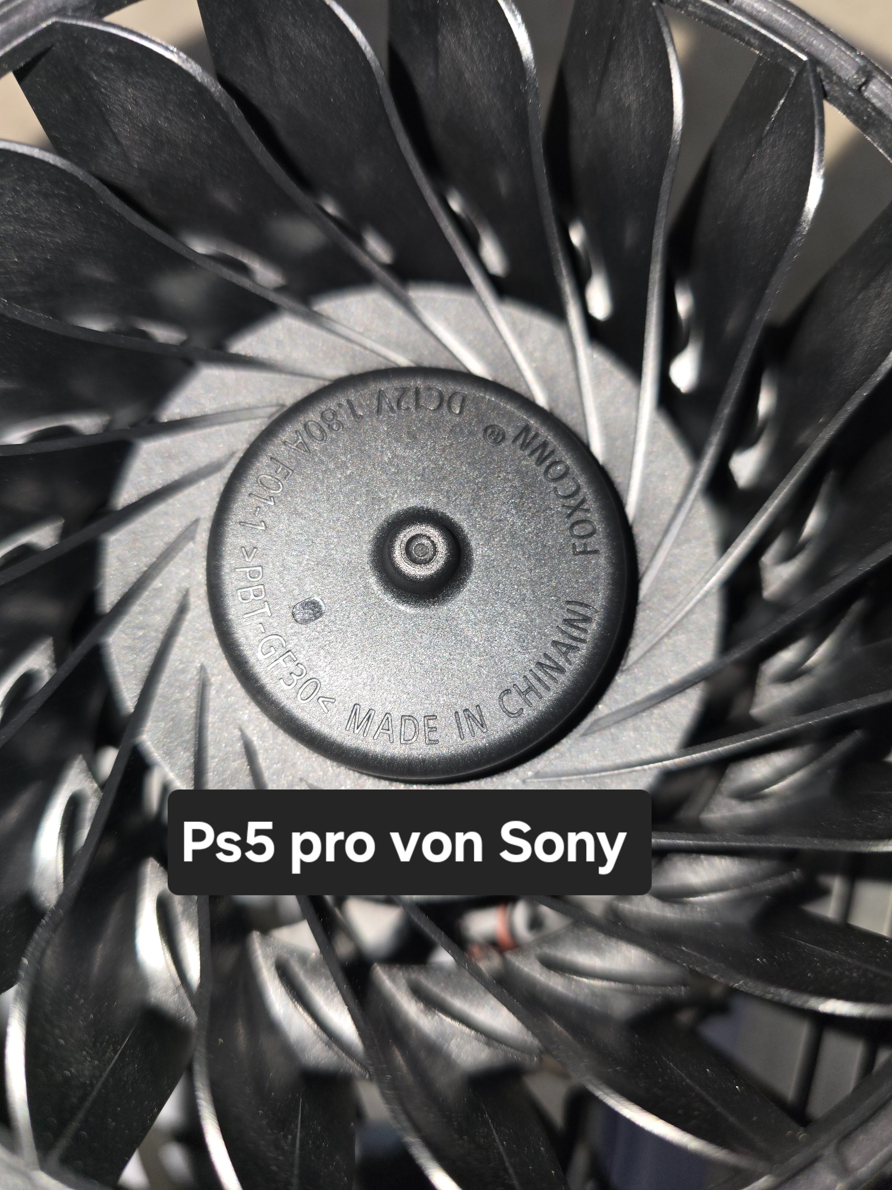

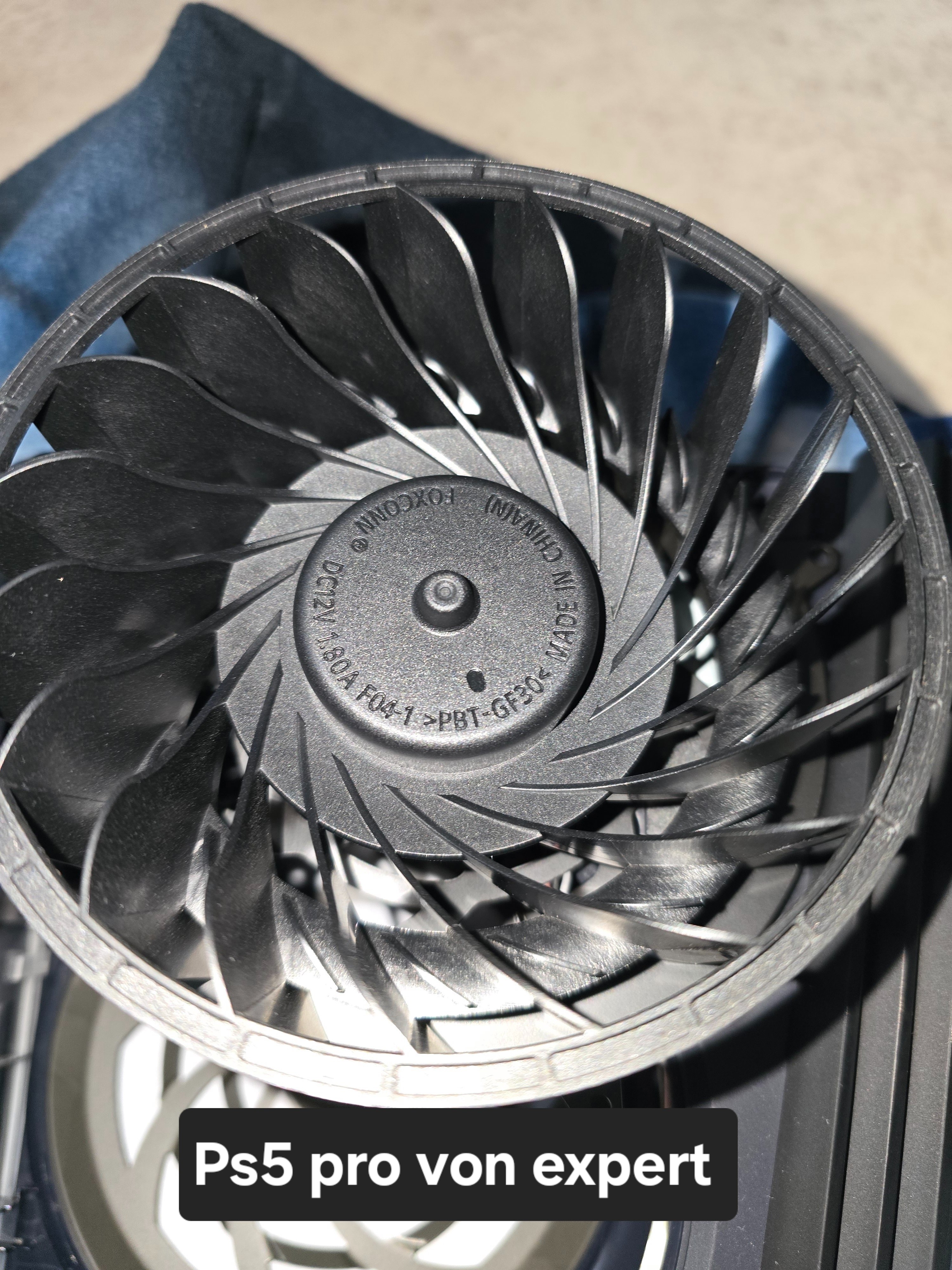

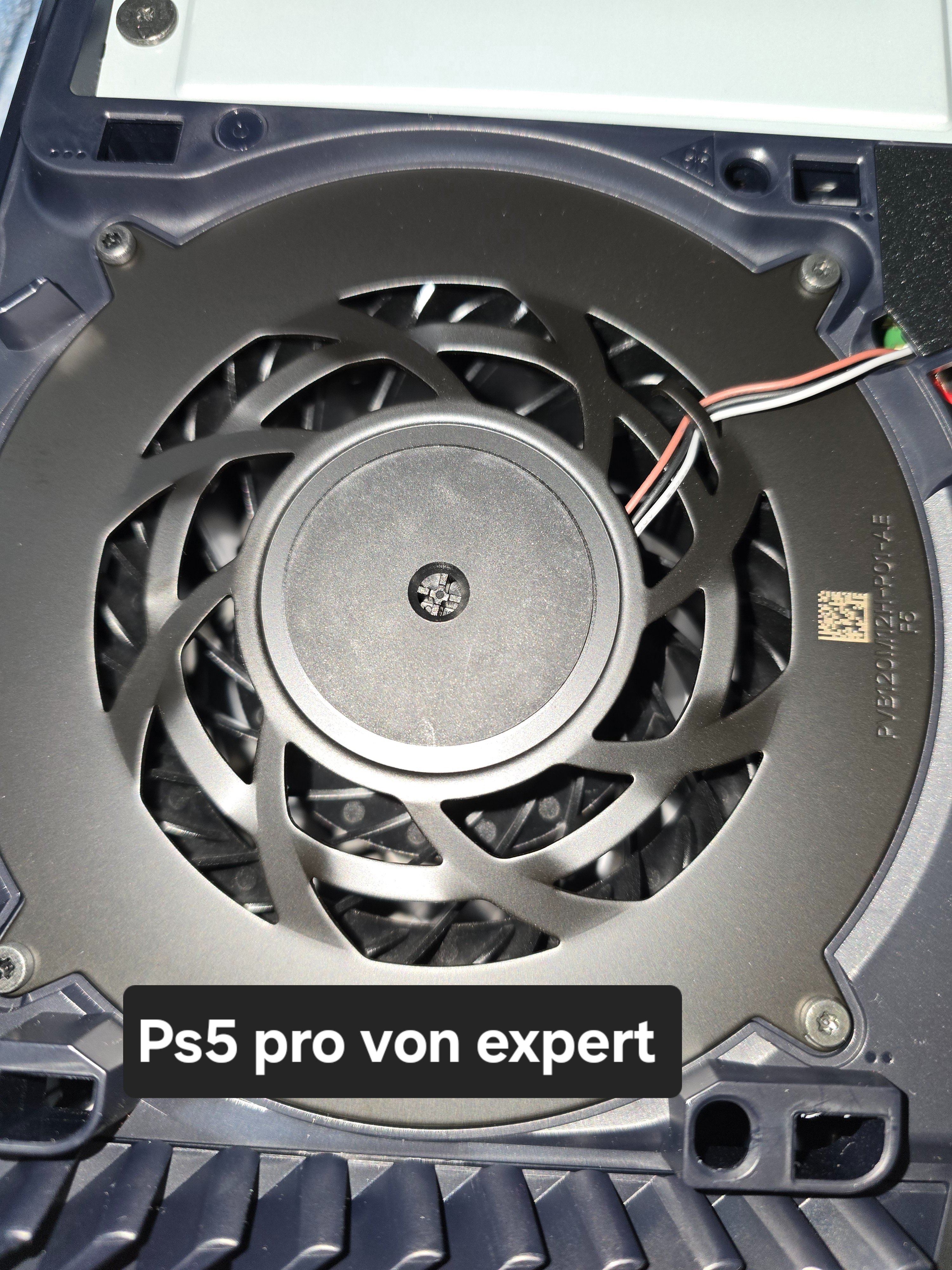

Beide haben einen Foxcon Lüfter
Sobald es ein leiseres Modell gibt hole ich das, da man die ja ohne Garantieverlust wechseln kann.
Im video ist es lauter als real, da das micro vom 24ultra sehr empfindlich ish.
Aber mit der von expert bin ich sehr zufrieden.

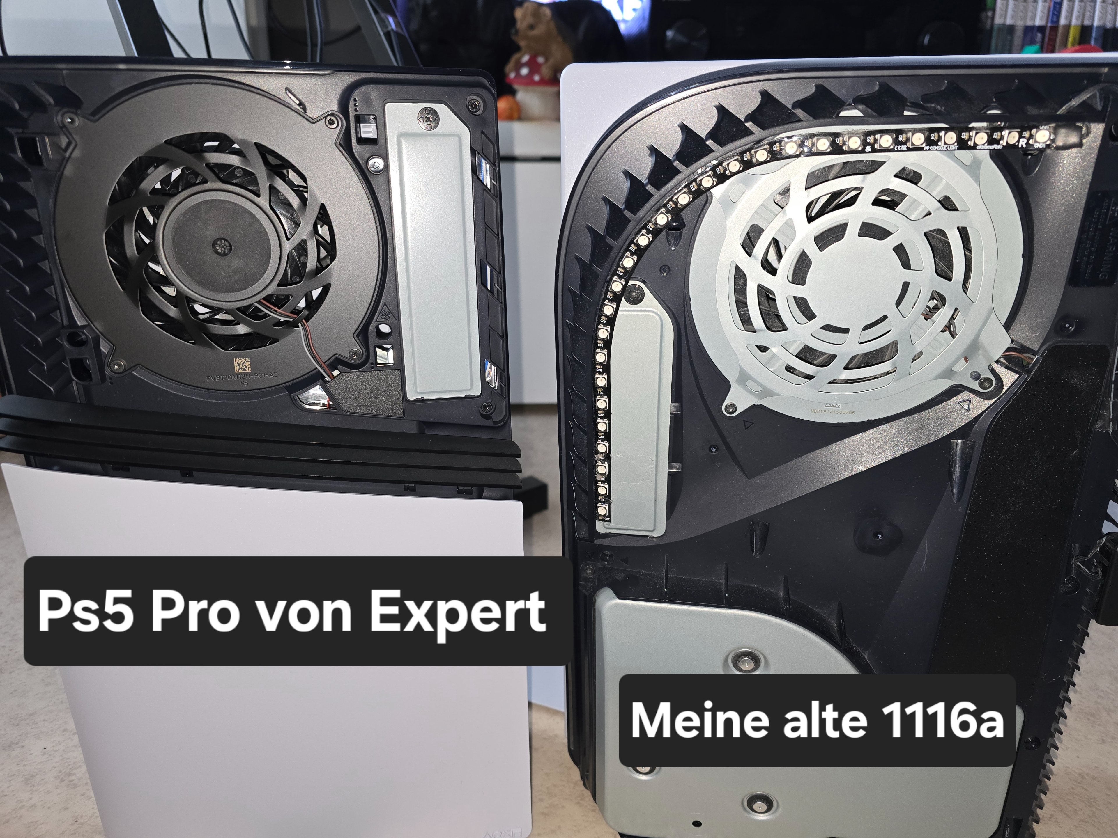

Hier die Videos dazu von mir

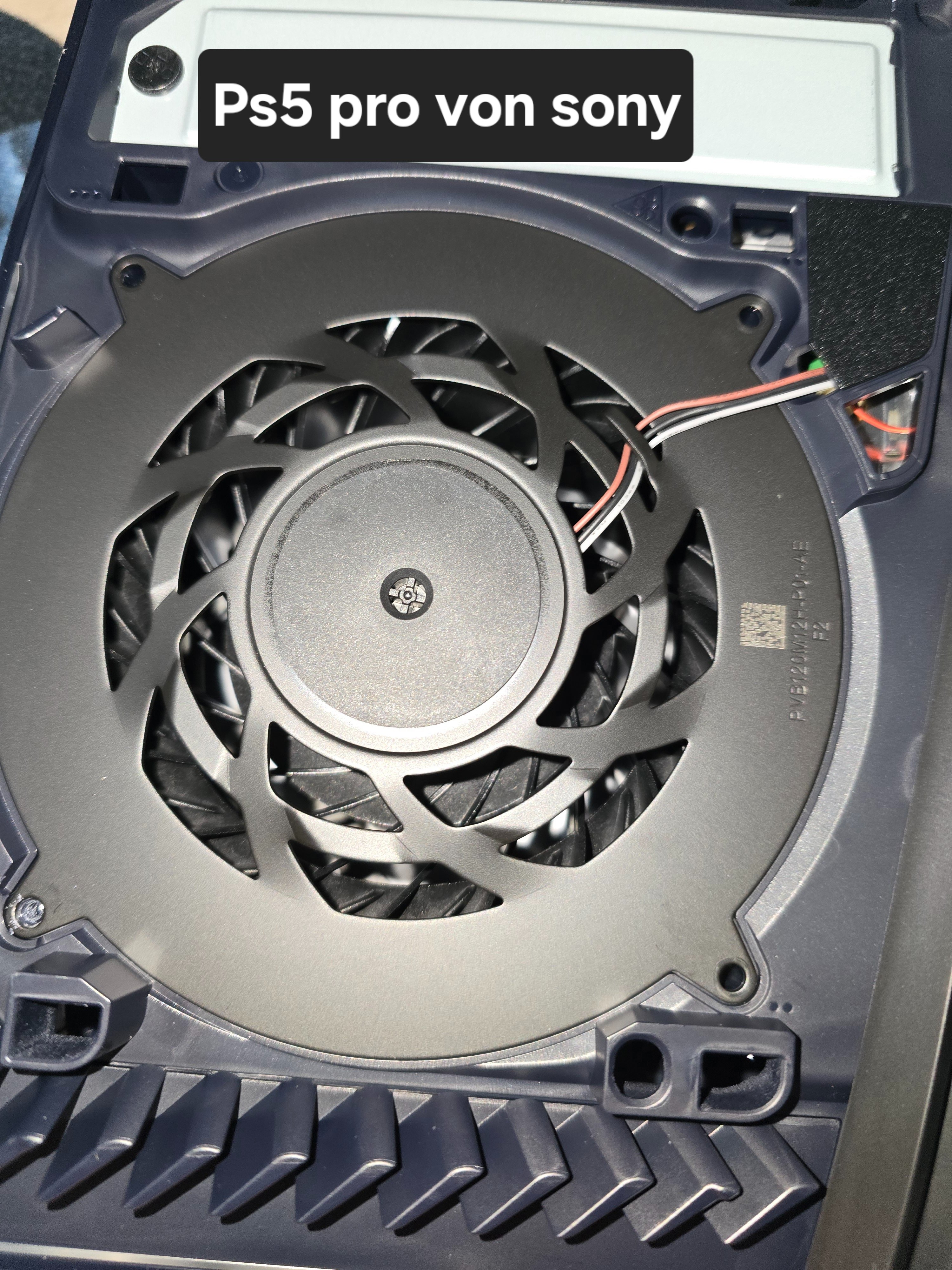

ja ist bei mir auch so. Werde heute noch testen. Bin eh ziemlich sauer das es immer noch keine Laufwerke gibt. Wahrscheinlich geht die morgen zu Sony zurück. Der Lüfter ist für den Preis eine Frechheit. Es ist mir rätselhaft wie fast alle Magazin der Pro unter Last niedrige Lautstärke attestieren können.
BTW: Mein Lüfter trägt die Aufschrift F1-2H....

Welche Lüfter habt ihr denn drinnen. Ihr müsst bei der Pro nur das Seitenteil abmachen wo auch die SSD eingebaut wird.
Dort steht dann eine Nummer auf den Lüfter und darunter D1 für Delta oder F1 für Foxconn
bei mir F1- 2H und der Lüfter ist unangenehm laut im LOAD. Werde die Pro zurückschicken.

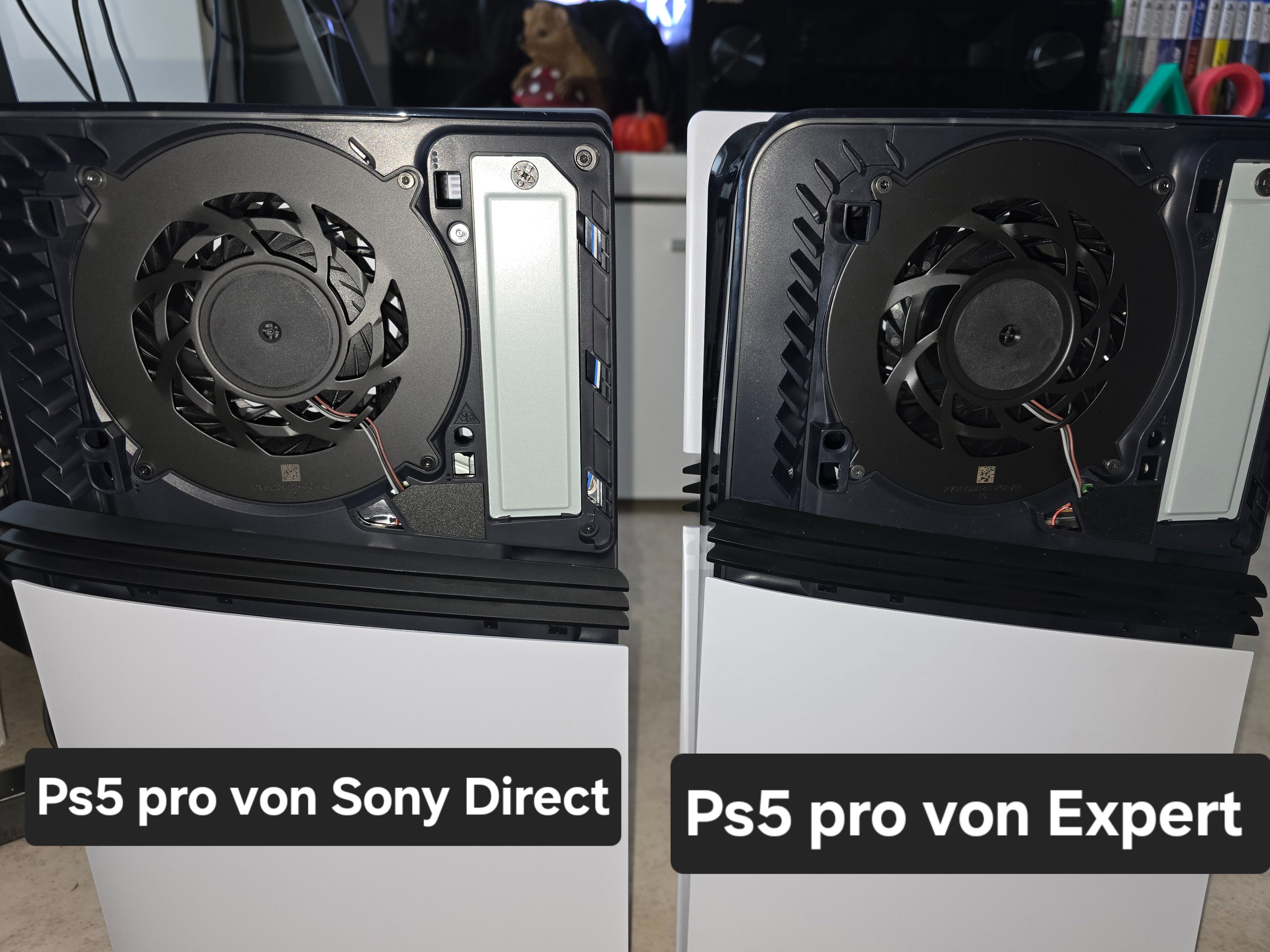

Bin ja gestern Abend erst wieder dazu gekommen bisschen mehr zu testen. Verrückt ist ja das es anscheinend schon 2 Foxconn Revisionen gibt (F1 und F5).

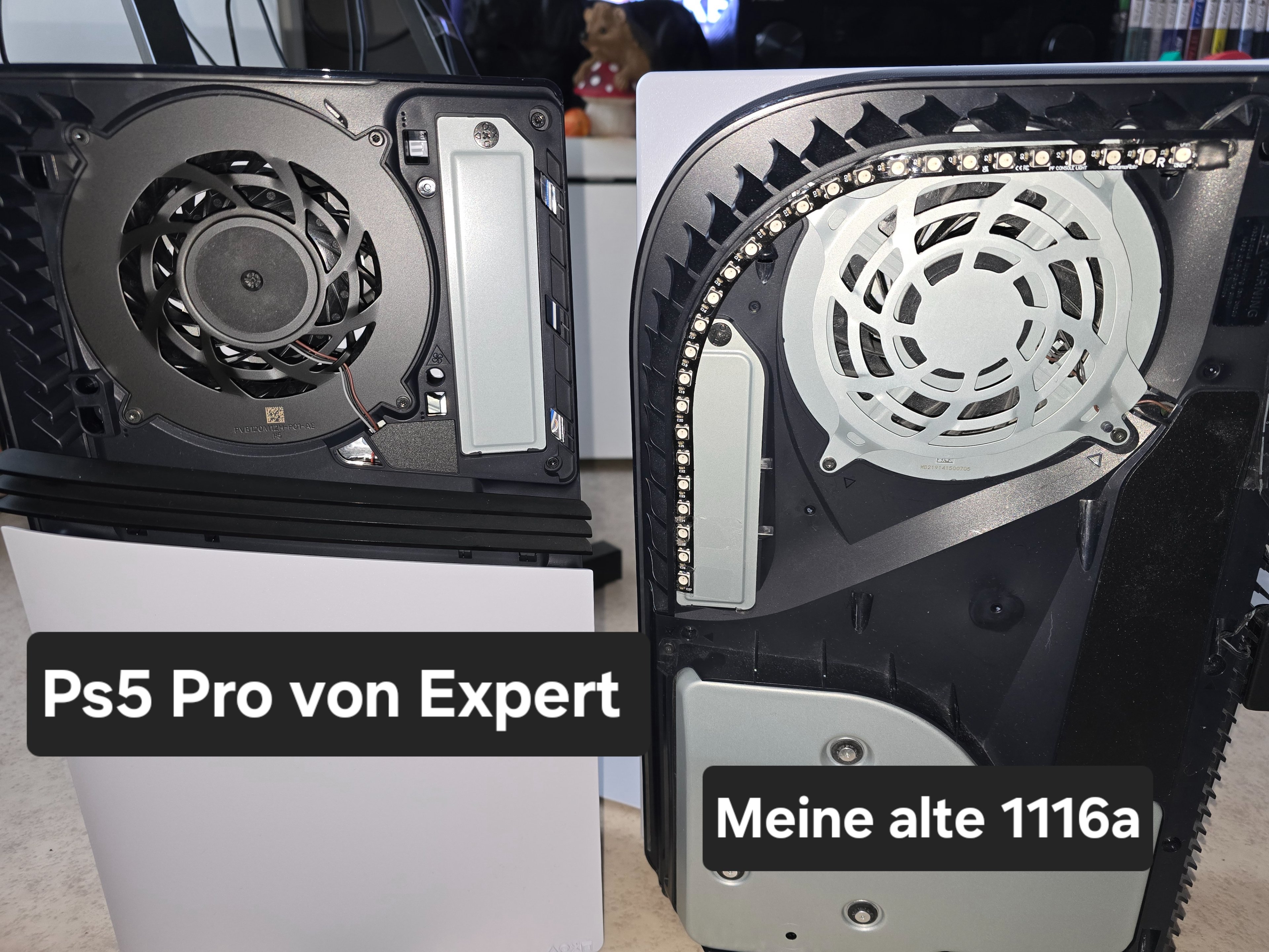

Die sind doch gleich groß. Oder nicht? Nur die von der großen ps5 passen nicbt da die 5mm größer um Durchmesser sind.

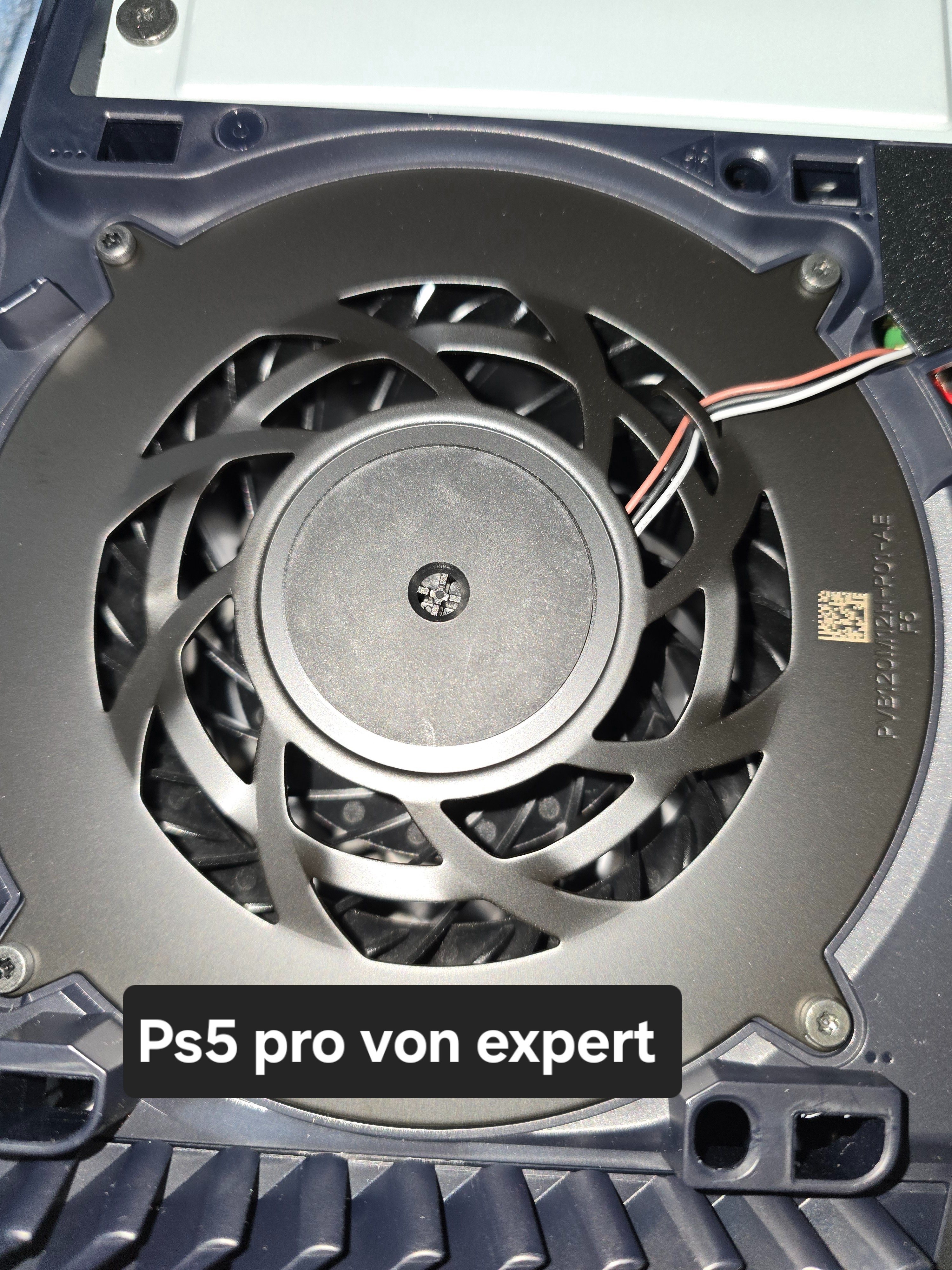

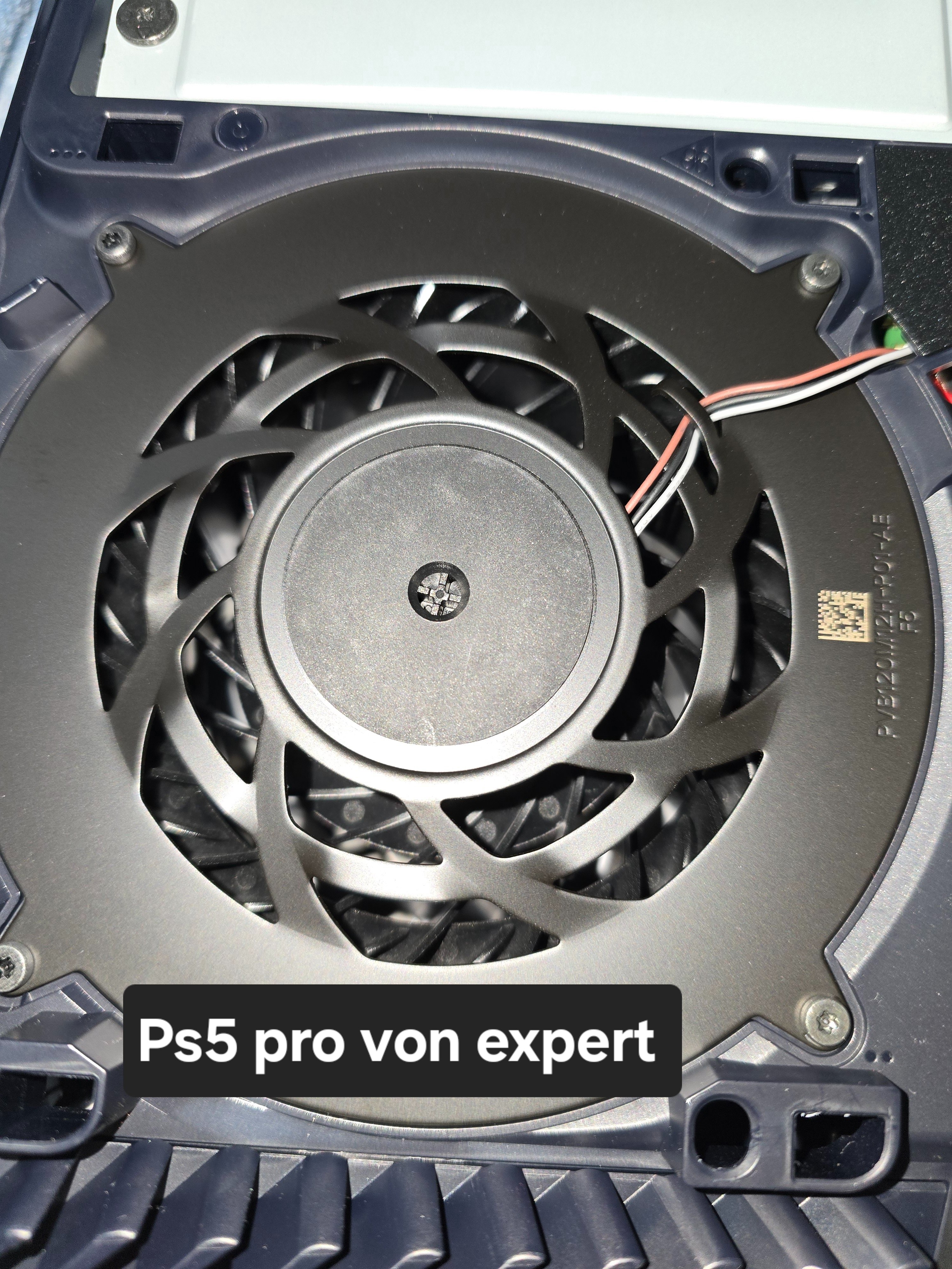

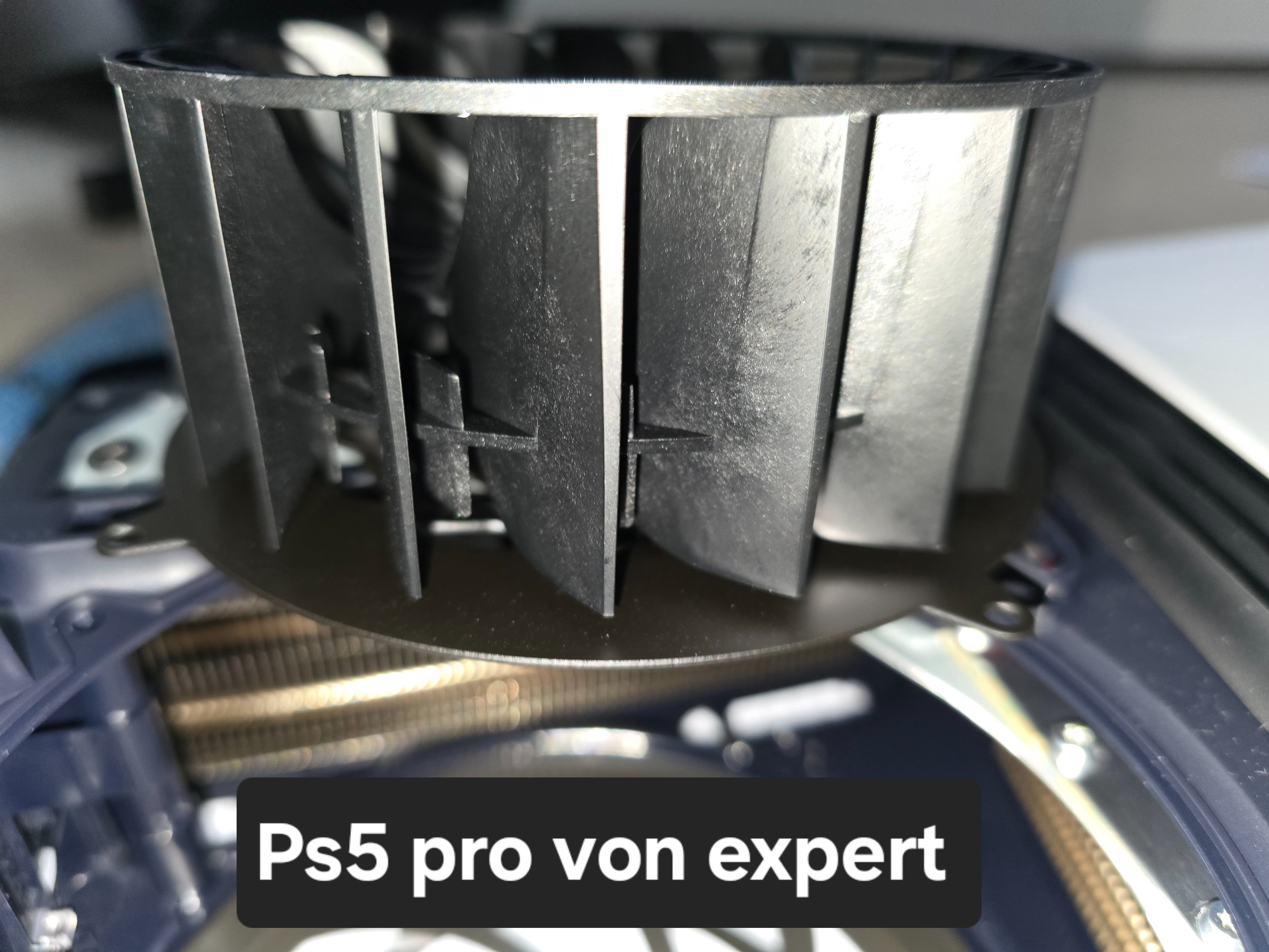

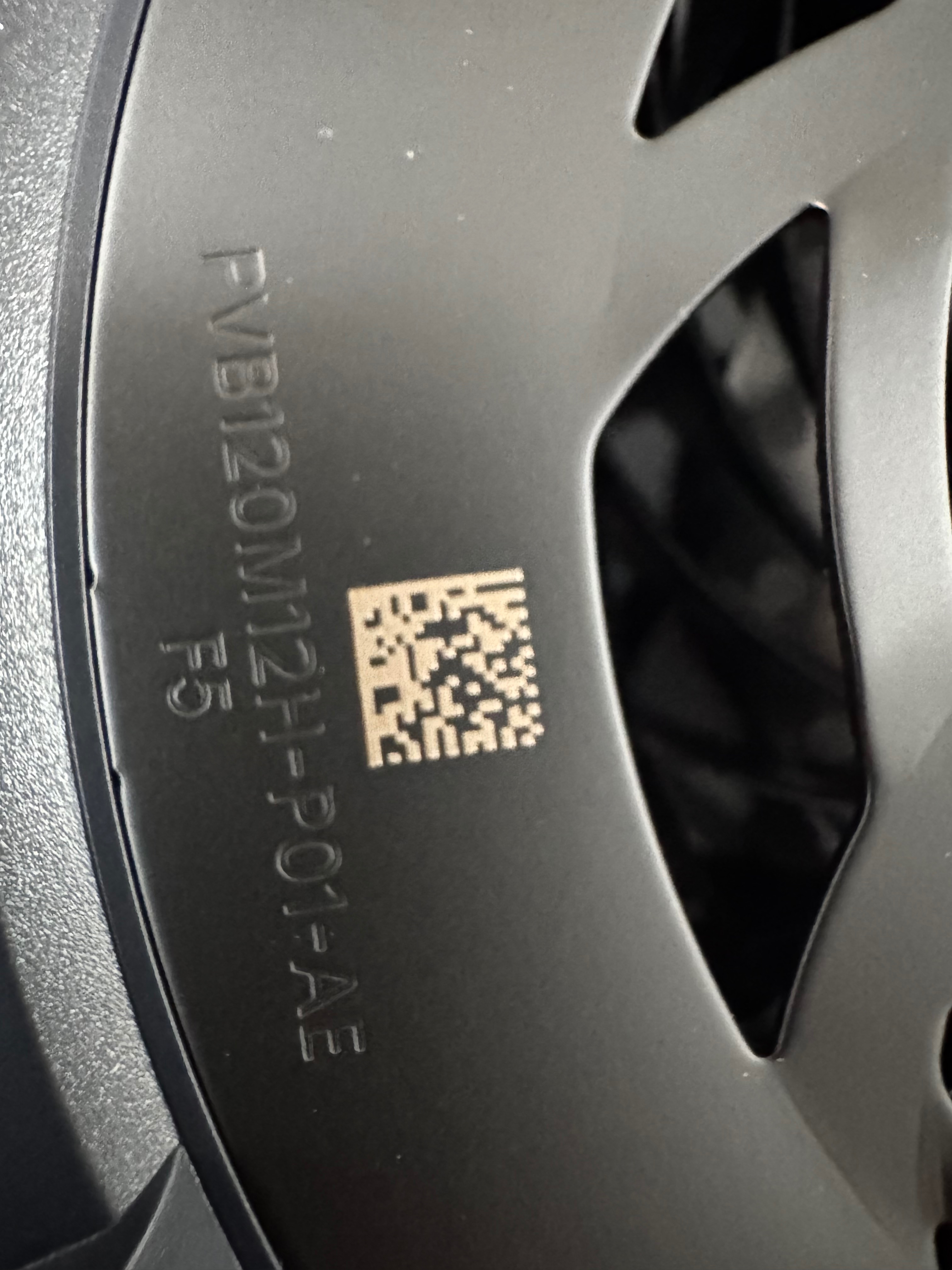

Das ist übrigens die Kennung von dem leiseren Lüfter meiner 2. Pro. Ein F5. Jedenfalls bin ich mit der neuen nun doch recht zufrieden.
Schade, dass ich kein Foto von dem Lüfter der 1. zurück geschickten Pro gemacht habe...

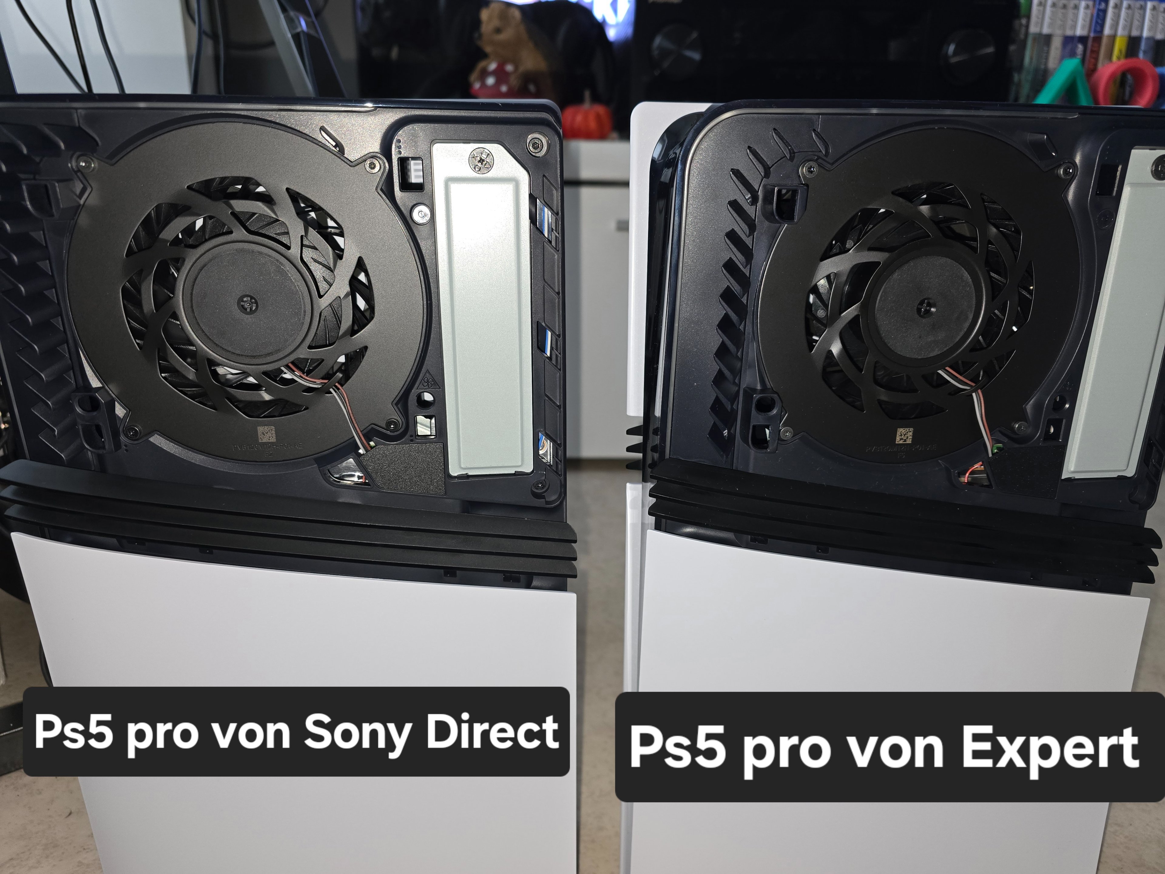

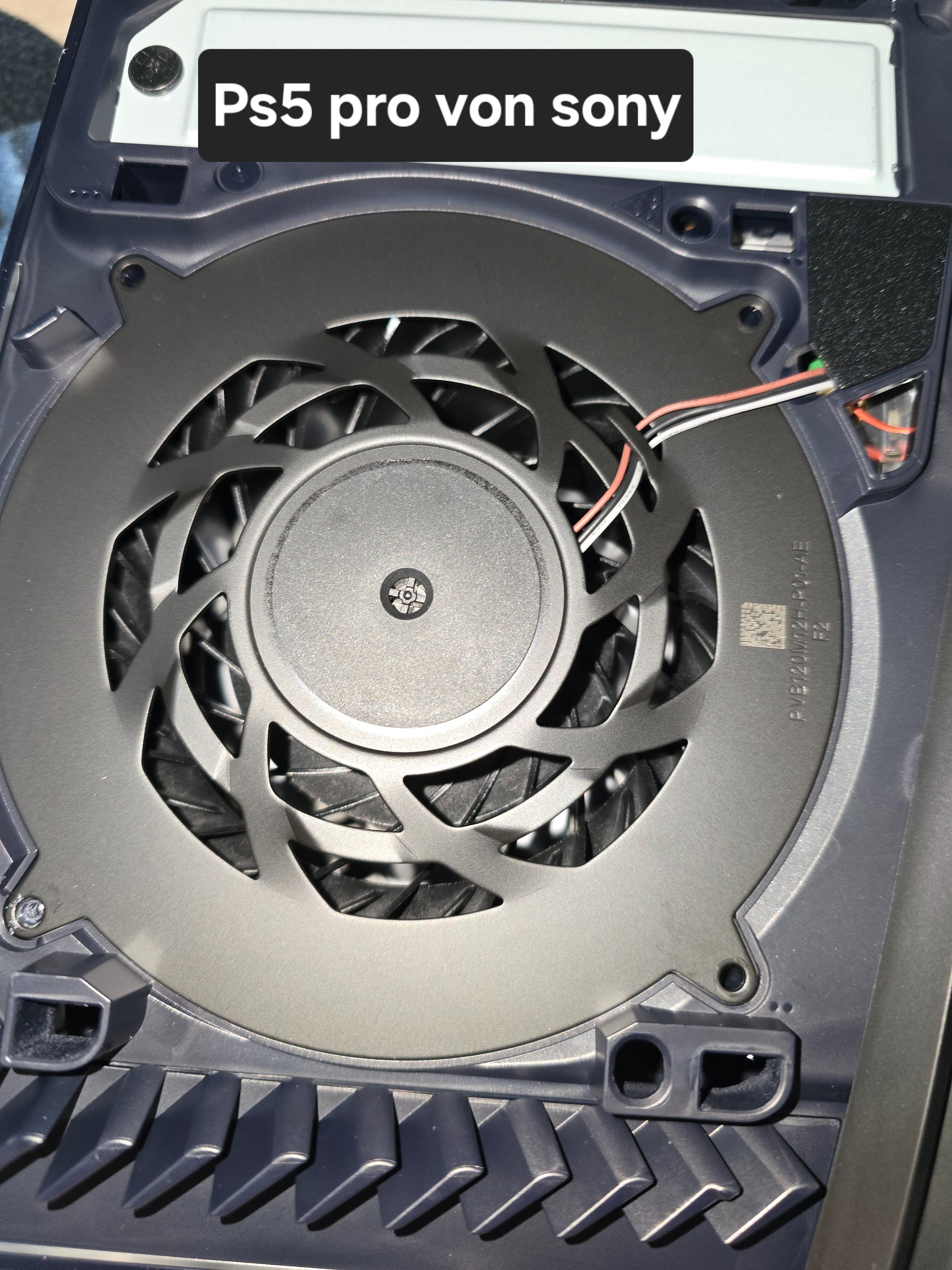

Hallo hast du ein Vergleichsvideo bezüglich der neuen Lautstärke? Ich weiß nicht was ich von meiner halten soll. Sie ist auch deutlich zu hören. Aber nicht so ein hoher Pitchsound.

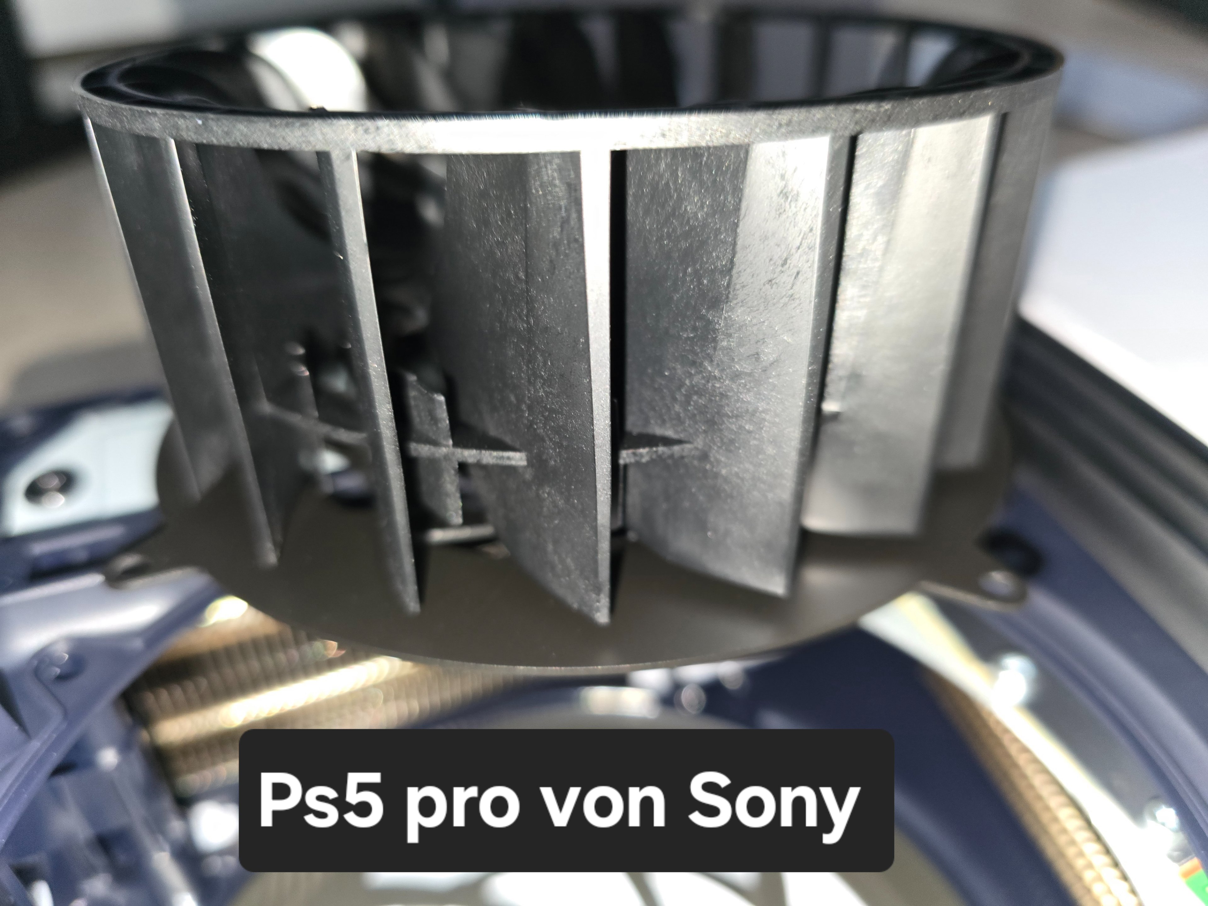

Meine von expert hat den f5 und die von sony hat den f2 die ich zurück geschickt habe wegen dem krassen pfeifen.
Reaktionen: Kosti und Tobias123
Super danke meine kling im Qualitätsmode so:
Und im Performance so:
Er hier scheint Ahnung zu haben, und meint, dass die Größe des Lüfters der Slim identisch mit der Pro.
Also spare ich mir das Aufschrauben der alten und bestelle mir einen als leise deklarierten Lüfter für die Slim bei Amazon.
Ich werde berichten.

Genau diesen fiesen Ton hatte ich auch mit der PS5 Pro direkt von Sony. Der ist noch aus 5m Entfernung zu hören. Jetzt bei dem F5-Lüfter ist er grundsätzlich auch da, aber ich muss ganz nah ran an die Konsole. Also kein Problem.
