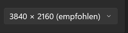

Wenn ich meinen Bildschirm auf

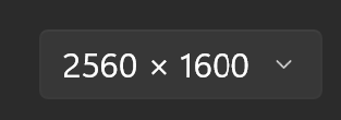

eingestellt habe, habe ich große Probleme mit dem Organizer von PSE 2024. Wenn ich hier ein Menü anwähle, klappt nichts auf. Wenn ich die Auflösung verringere, so auf
klappt alles wunderbar.

Guten Morgen zusammen, ich habe bei der Auflösung 3840x2160 Skalierung und Text auf 100% gestellt. Weiterhin werden nur die Menünamen angezeigt und ich kann leider kein Menü im Organizer aufklappen. Das ist im Editor ganz anders. Da funktioniert es ohne Probleme.
Nun habe ich die Auflösung auf 2560x1600 gesetzt. Da funktionieren die Menüs auch im Organizer wunderbar...
