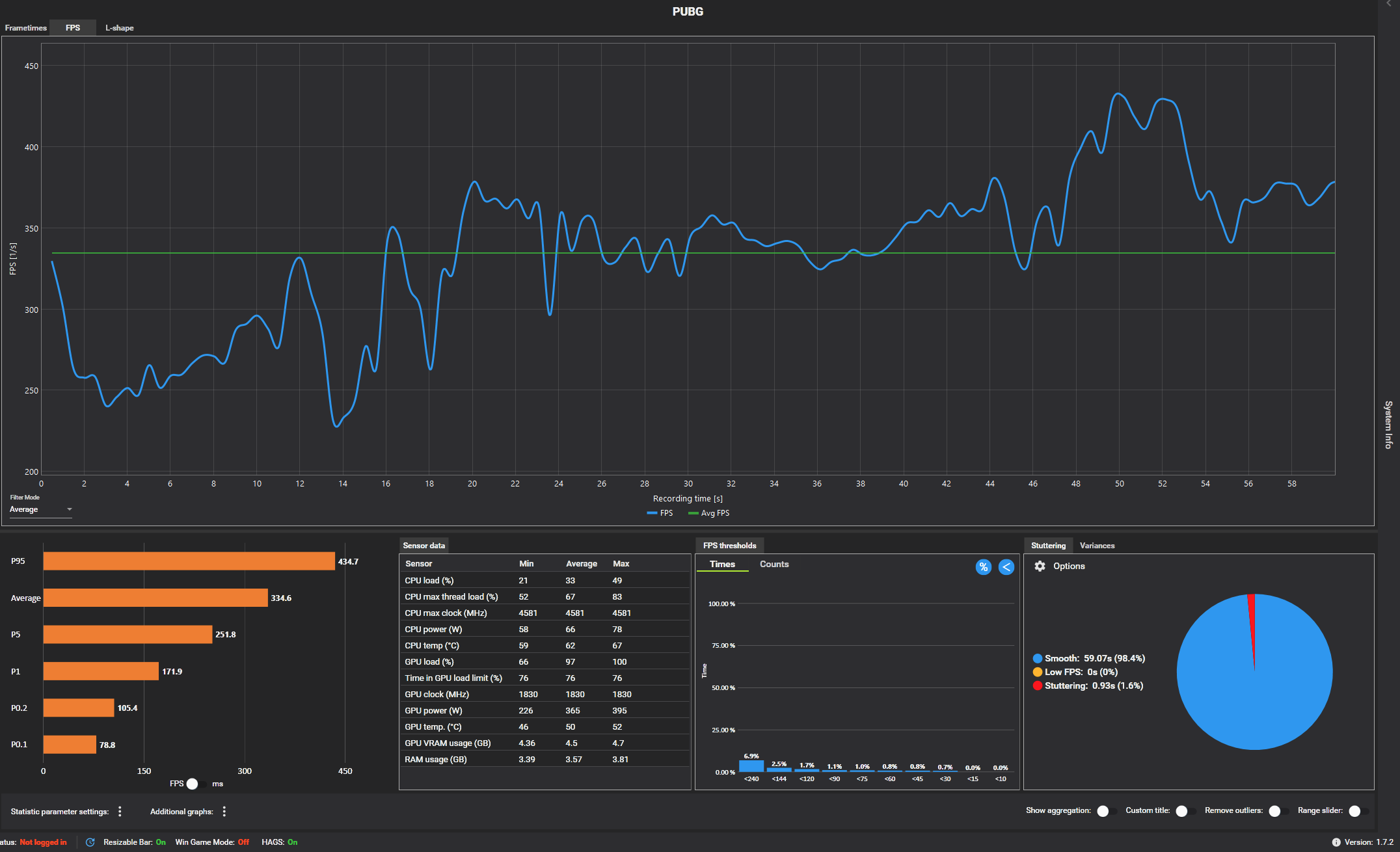

Ich hoffe, das sind die Files die du brauchen kannst. Test auf Miramar.
Abschnitte: 1/3 Lobbygedönse 2./3 Flieger (gute Frames) 3/3 Drop in die City..
Es folgt jetzt noch ein Test mit 2 RAM Riegeln. HAb noch einen Screenshot mit CPU Daten angefügt. Sind die in Ordnung?
Reaktionen: electronish
Naja, sieht zumindest hinten ähnlich aus wie vorne.
Also sobald sich Spieler bewegen usw. Droppen die Frames.

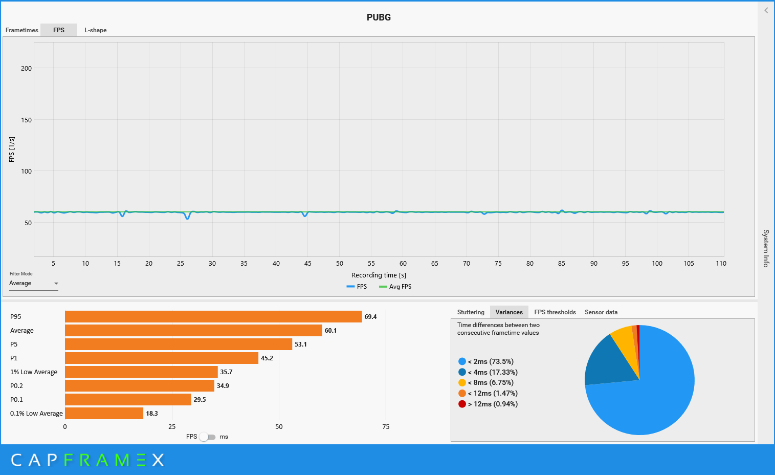

Wie ist es wenn du die Frames, nur zum testen, mal auf 60 limitierst?

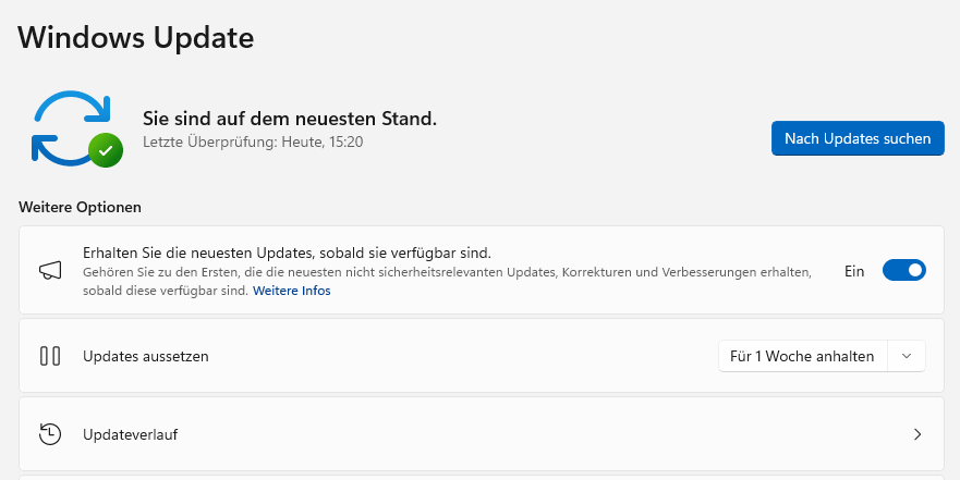

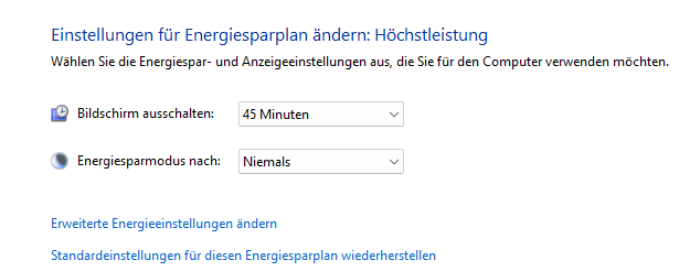

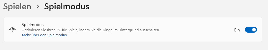

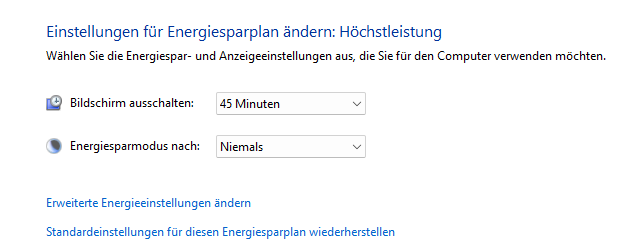

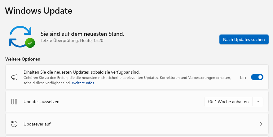

Noch als Ergänzung relevante Systemeinstellungen von Windows.
So siehts mit Limitierung auf 60 FPS aus;
Ok, ich geh davon aus mit 60 FPS Spielen ist nicht so dein Ding. PUBG ist eben wie COD oder FN nicht gerade geil optimiert und sobald Spiueler auftauchen und Gebäude und co gerendert werden, kann das passieren.
Ich start mal bei mir PUBG und schau wie da aussieht.
Ich fall nie unter 220 FPS, war zwar Sanhok und Camp Bravo, trotzdem.

Energiesparplan hab ich alles Standard.

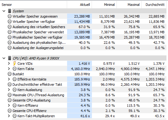

Wie möchtest du das erfasst haben, also mit welcher Software?

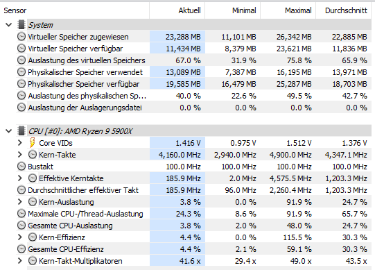

Mit HW Info folgende Daten. Drop auf Erangle in School.
An dem CPU max thread load siehst du, dass deine CPU ins Limit gerannt ist, während mein 5800x3d bei max 83% lag, zumindest interpretiere ich das so.
Deine GPU langweilt sich vermutlich zu Tode. Spielst du nur in FullHD oder kann dein Monitor nur FullHD? Ansonsten mal zum Testen die GPU deutlich mehr auslasten.
Zur Not die Skalierung mal auf 200% stellen und alles auf High und einfach mal schauen.
Ich vermute es ist aber eben eine Kombi aus PUBG und der CPU.
