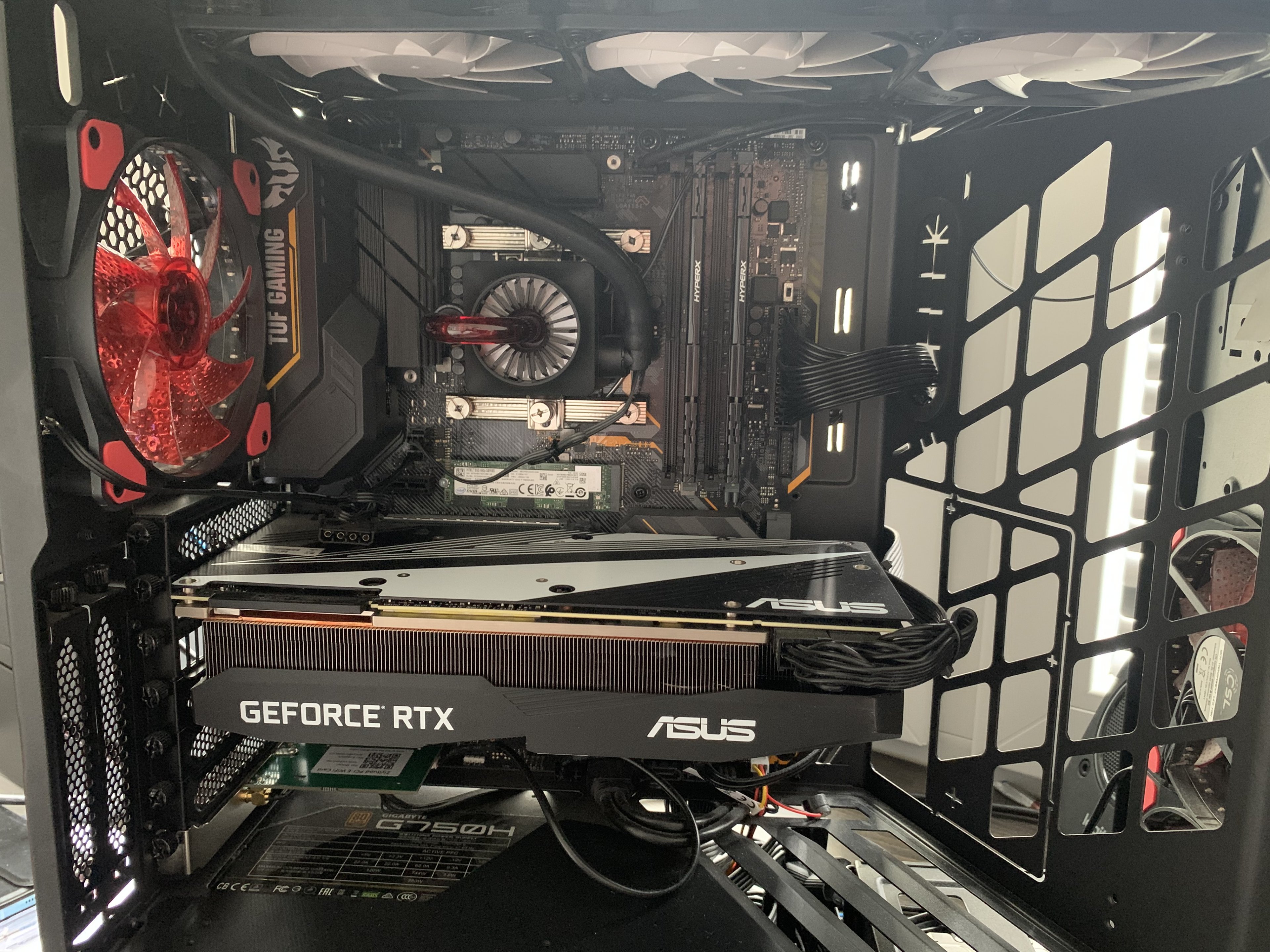

Gehäuse Deepcool Genome mit integrierter -Classic Captain AIO-Wasserkühlung (360er Radiator inkl 3x 120er Lüfter)

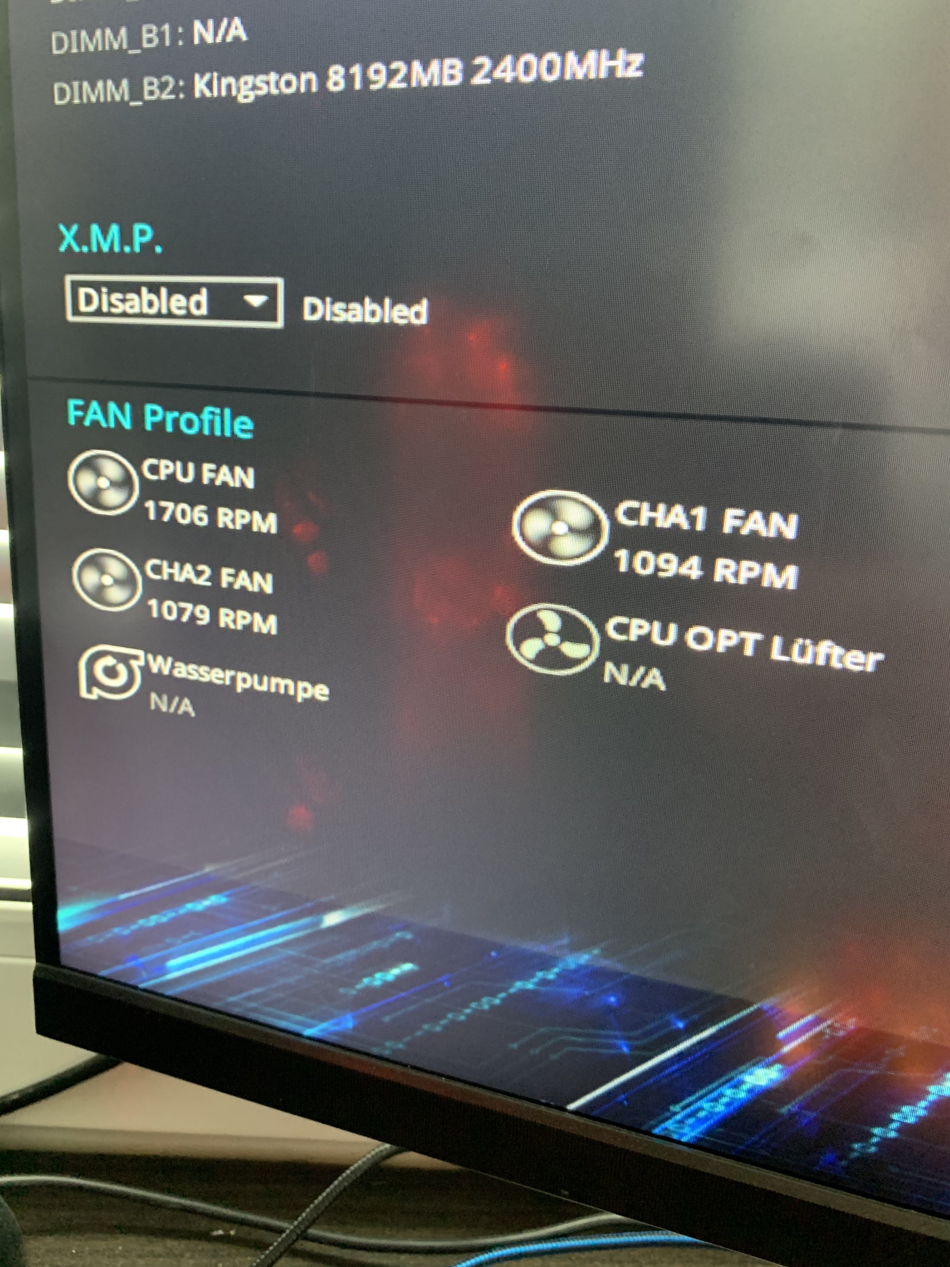

Folgendes Problem habe ich seit Freitag Mittag:

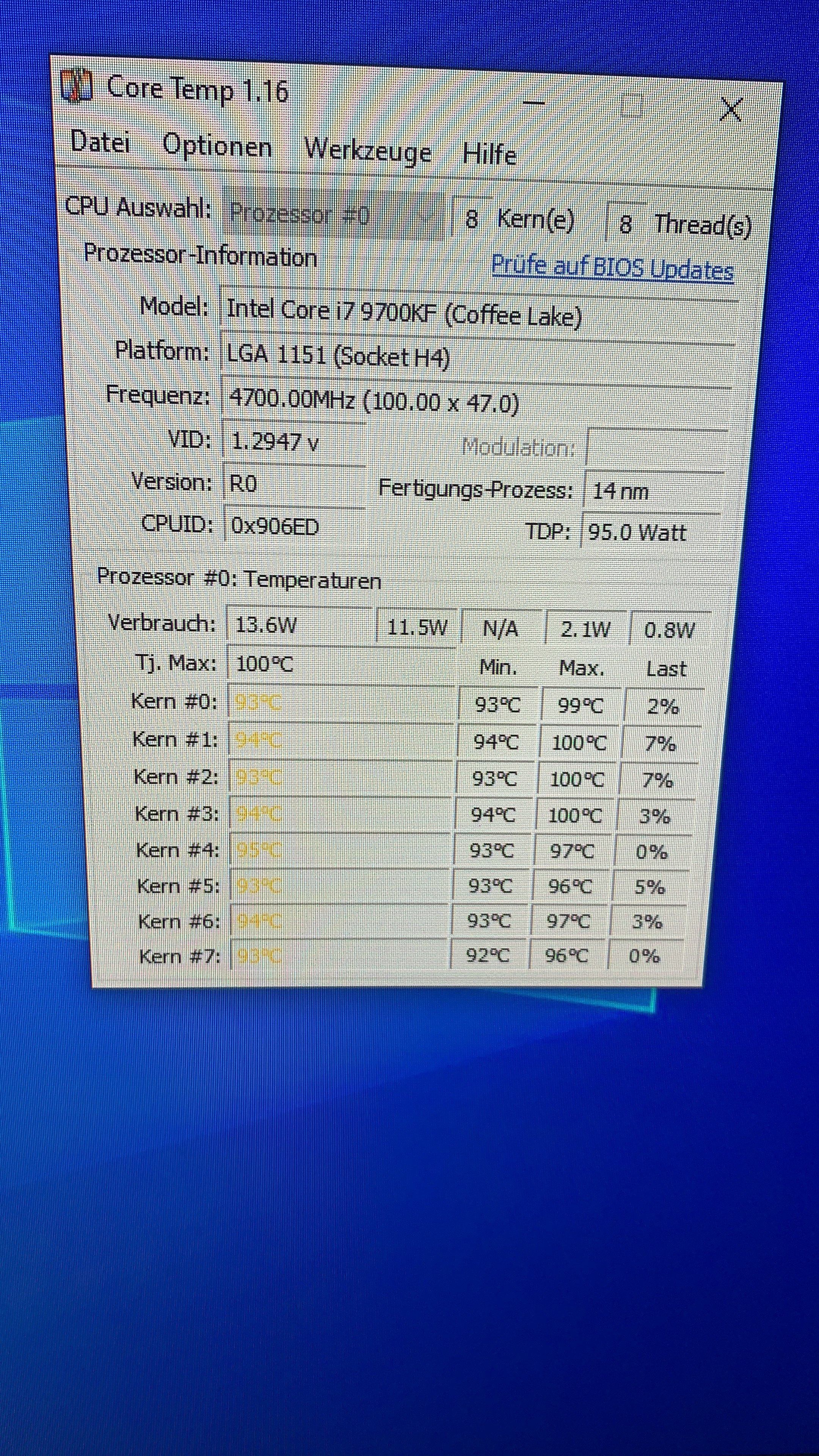

Kurz nach dem Start erhöht sich die Geschwindigkeit der Lüfter ( die am Radiator) enorm, die CPU auf über 90 Grad.
Nach langem Suchen wurde ich im BIOS fündig, FANs drehen sich mit knappen 1.100 RPM, CPU FAN mit 1.700, die Wasserpumpe wird aber mit N/A angezeigt.

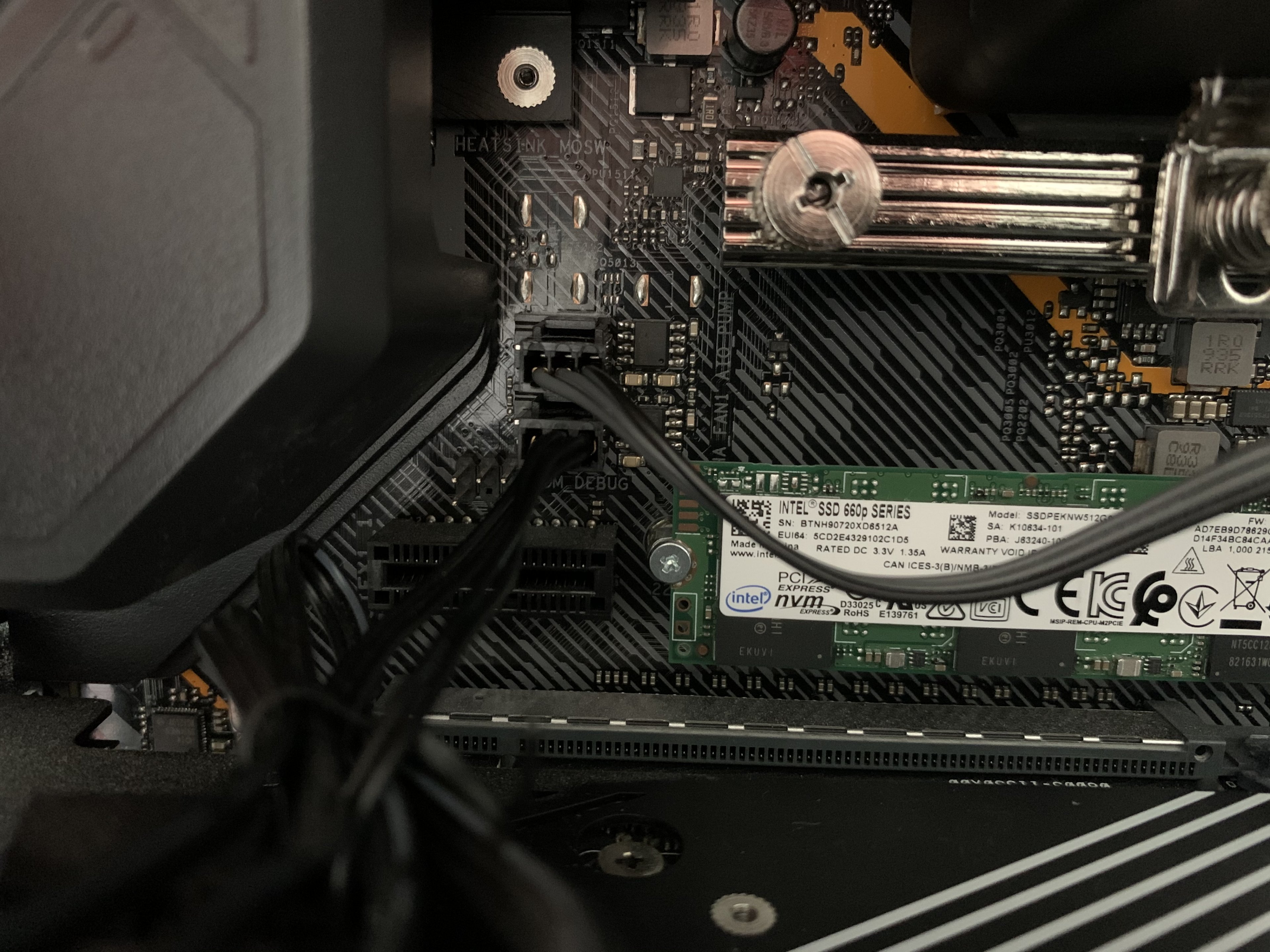

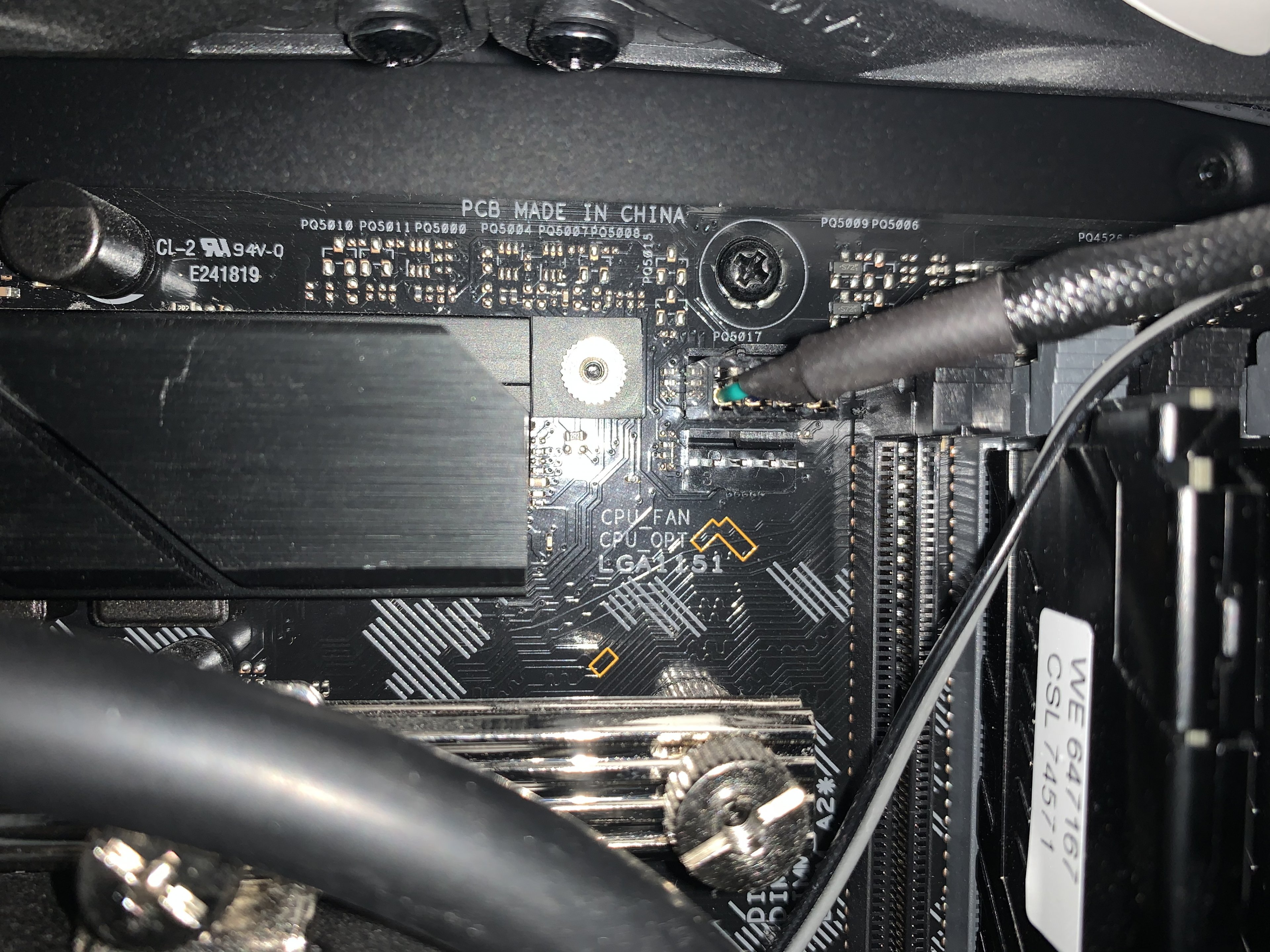

Stecker sind alle richtig drin, die Pumpe leuchtet noch auf, pumpt jedoch nicht mehr. Daher wahrscheinlich auch die lautere CPU Kühlung der Lüfter.
Der Computer ist von Dez.19, also gerade mal etwas über ein Jahr alt.
Hat es einen Grund wieso die Pumpe im Bios nicht erkannt wird? Denke an zu wenig Kühlflüssigkeit wird es nach so kurzer Zeit nicht liegen. Ebenfalls wundere ich mich wieso die CPU im Idle Modus auf solch hohe Temperaturen kommt.
Anbei einige Bilder, ich hoffe ihr könnt damit etwas anfangen und mir mitteilen wie ich die Pumpe wieder zum laufen bekomme .
Vielen Dank schonmal und schönes Restwochenende!
Daniel

Du hast das System seit 2019 und seit Freitag funktioniert die Pumpe scheinbar nicht mehr?
Nun wenn du am Freitag nicht irgendwas im BIOS verstellt hast oder Stecker gezogen hast, dann wird die Pumpe einfach den Geist aufgegeben haben. Soll ja vorkommen das Dinge kaputt gehen.

Man kann das i.d.R. irgendwie spüren, ja. Aber er hat sofort 90 Grad, keine Rückmeldung mehr am Anschluß und denkt auch da pumpt nichts mehr.

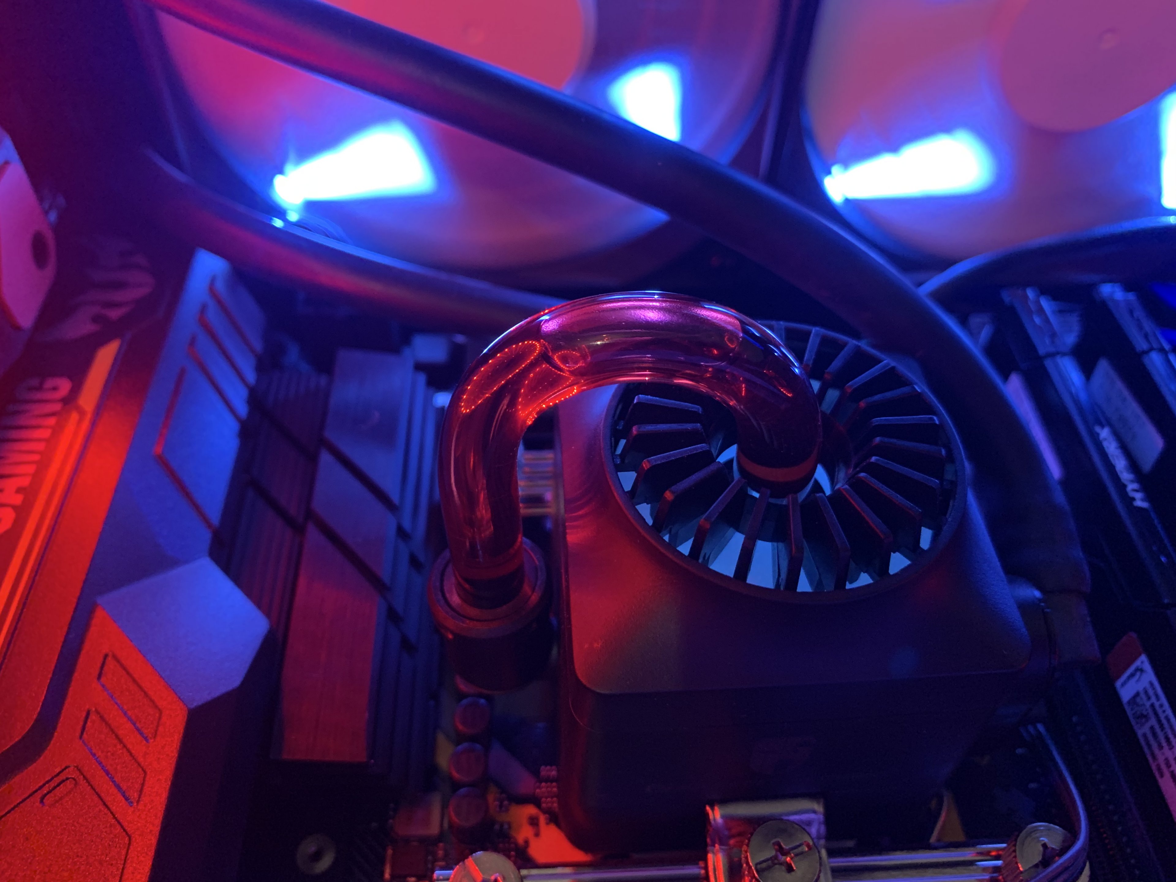

Ich habe gerade mal weiter geschaut und mein Gehäuse auf die Mainboard-Seite gelegt, dabei kam eine doch sehr große Luftblase im Plexiglas-Schlauch zum Vorschein, glaubt ihr es könnte etwas damit zutun haben? Gefühlt trennt diese Blase das Wasser innerhalb des Schlauches komplett von links nach rechts ab. Normal bei einem AIO Set? Anbei ein Foto, hoffentlich alles nötige erkennbar.
LG Daniel
