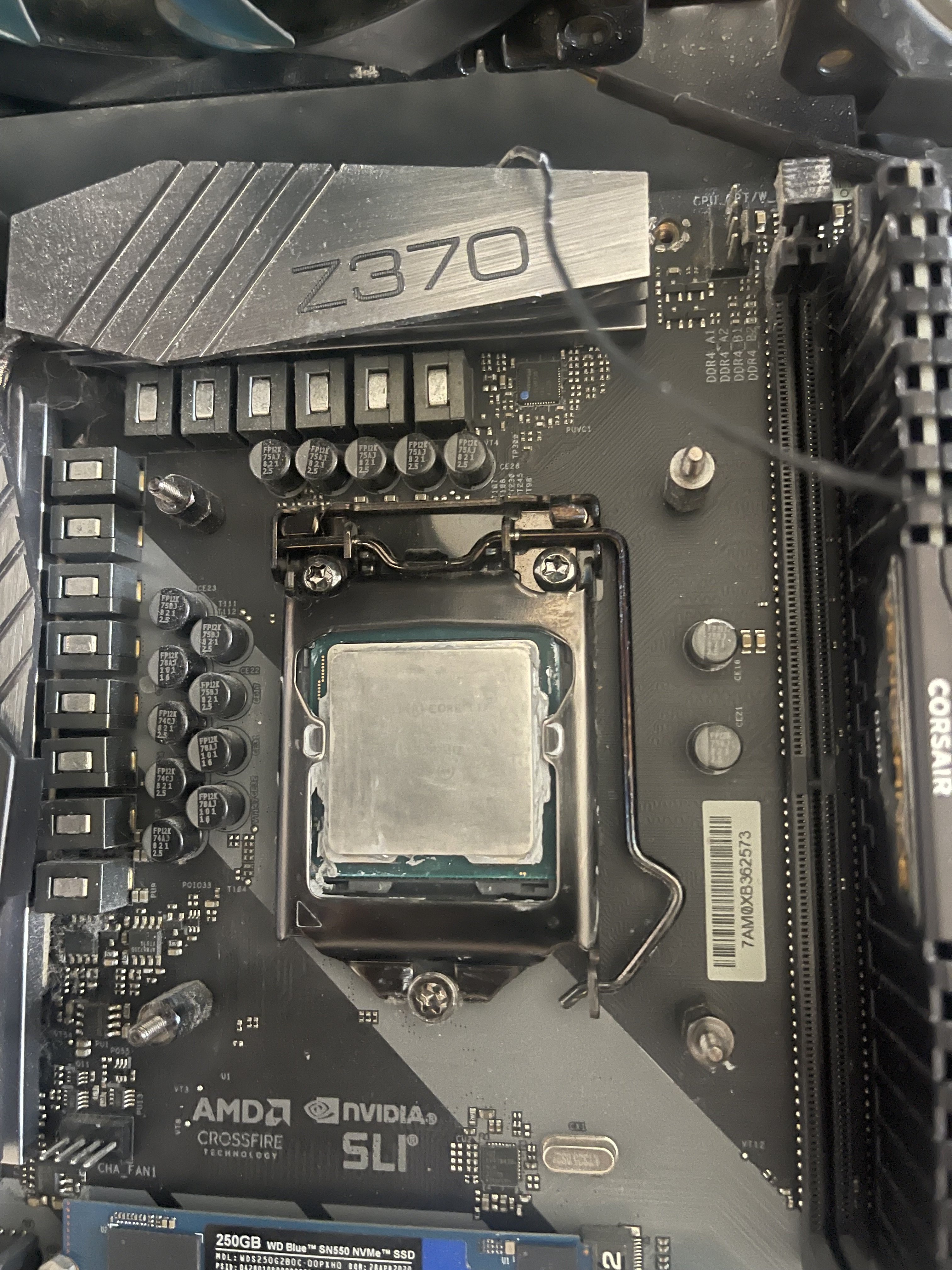

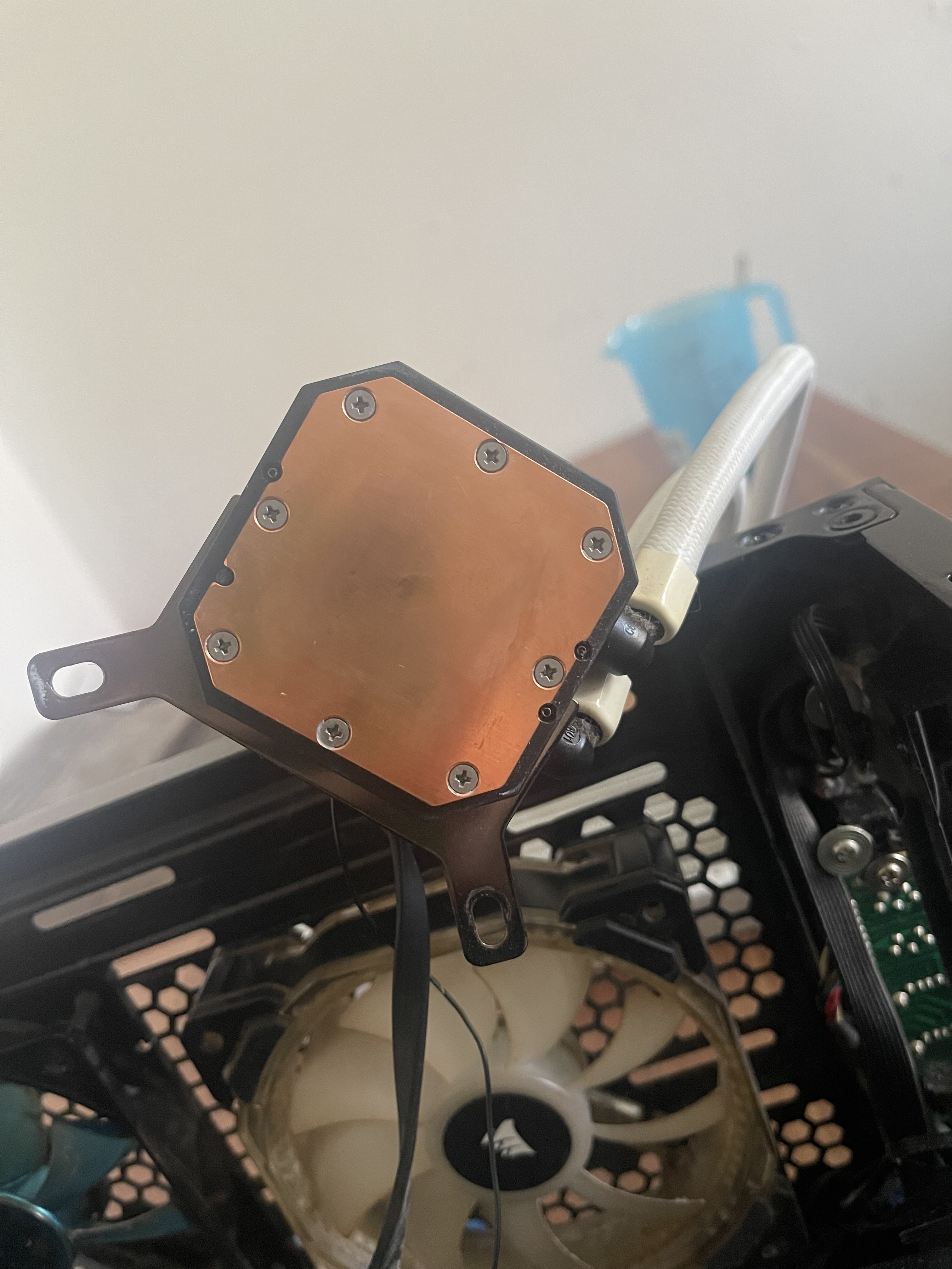

Die Paste habe ich jetzt entfernt so gut es geht
Reaktionen: der_hirsch
Ja, geht doch.
Und wenn du jetzt noch die Rückfragen hier beantworten könntest kann dein Problem besser eingekreist und/oder gelöst werden. Einen Helfer hast du schon verloren. Mitmachen ist schon angesagt ;)

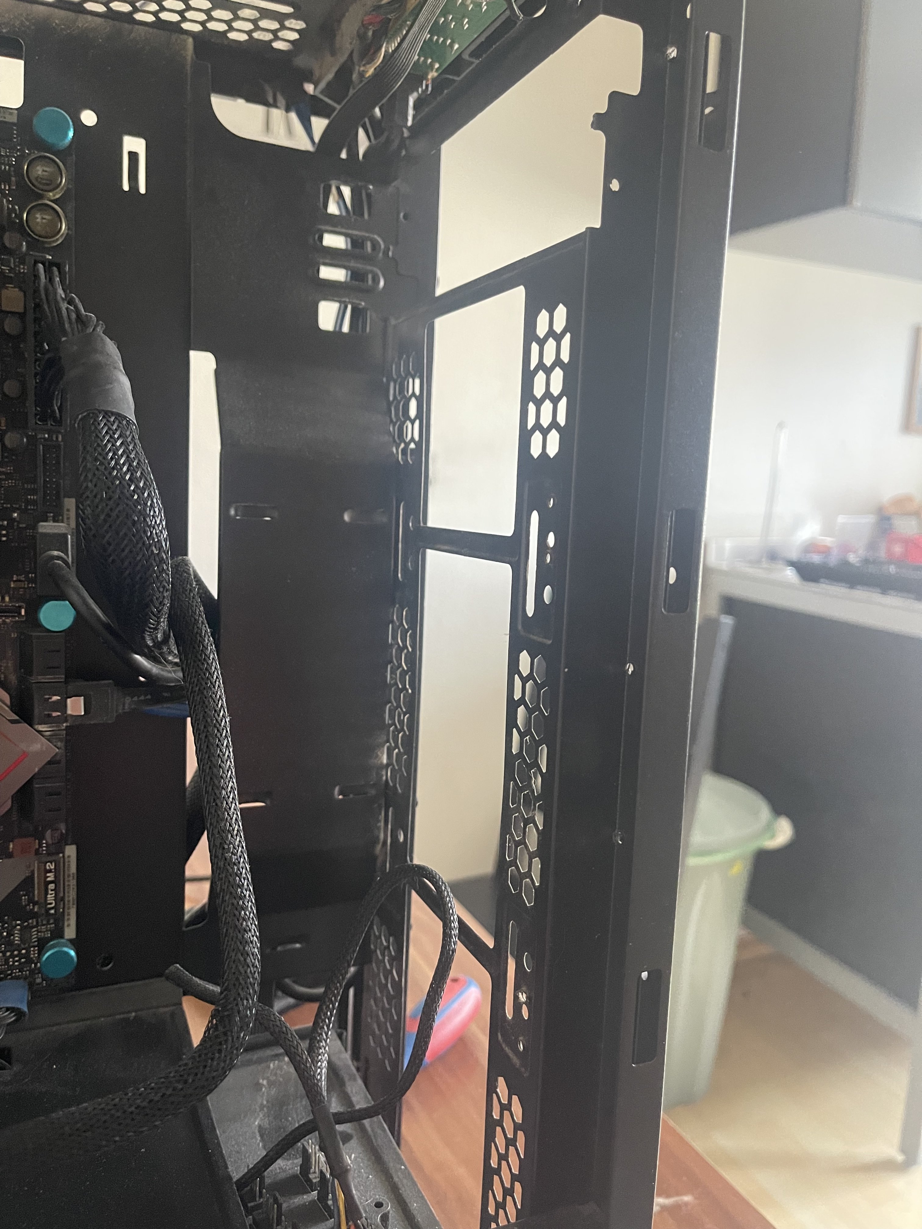

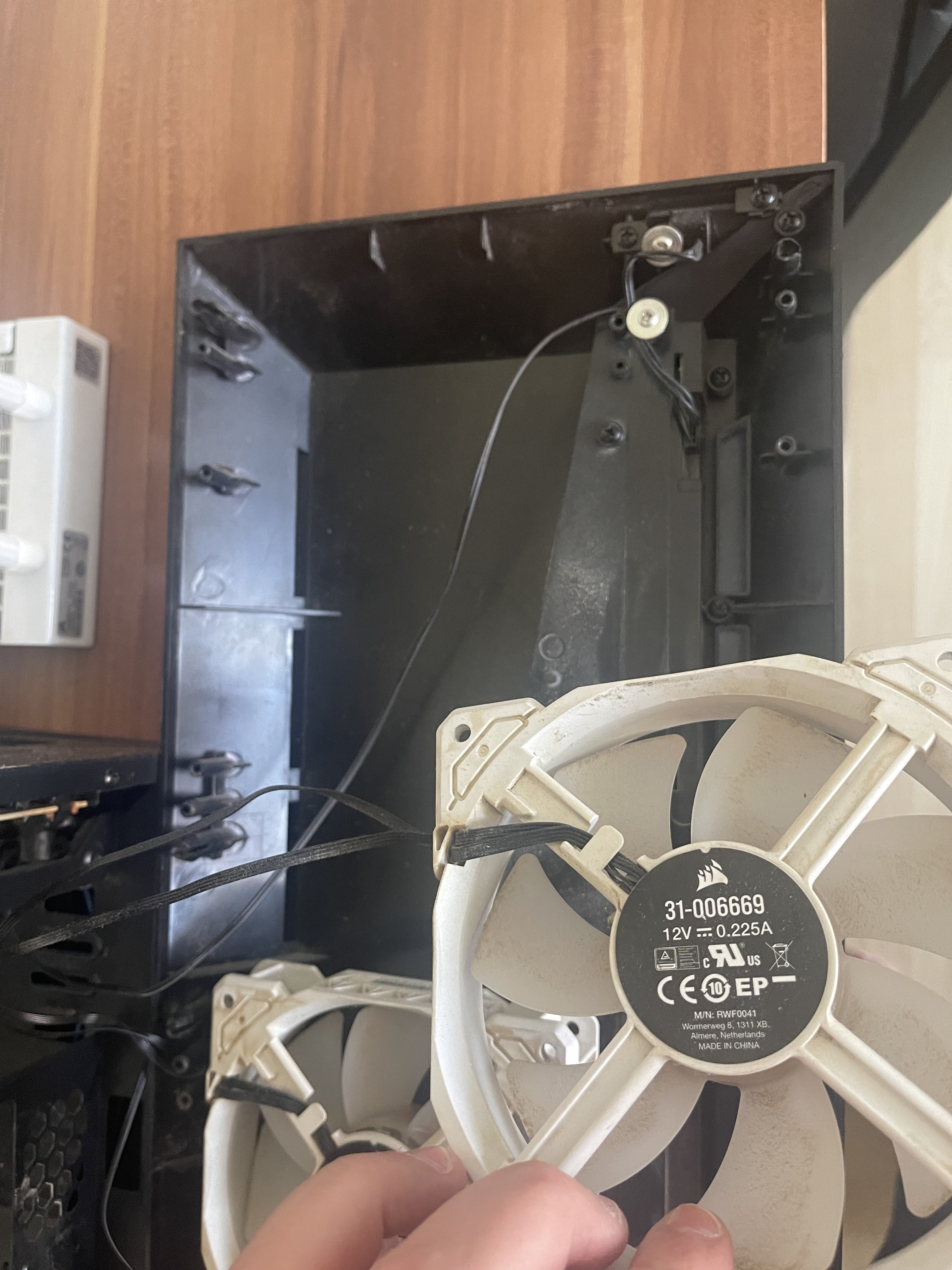

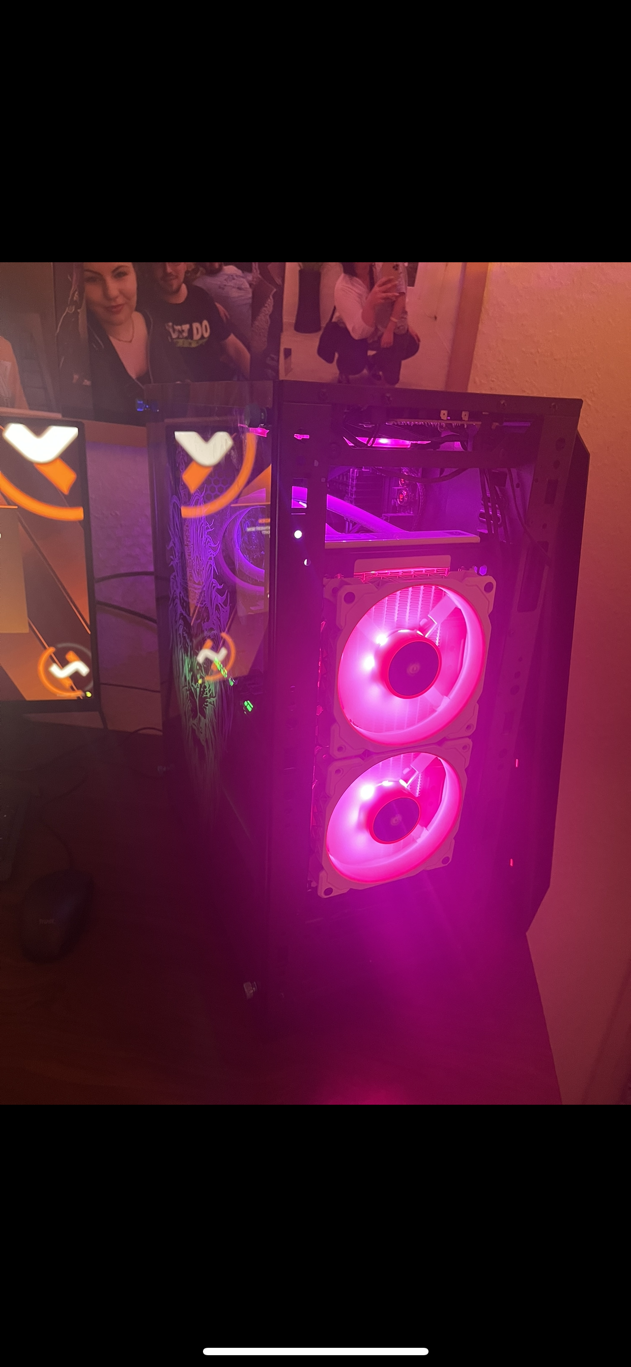

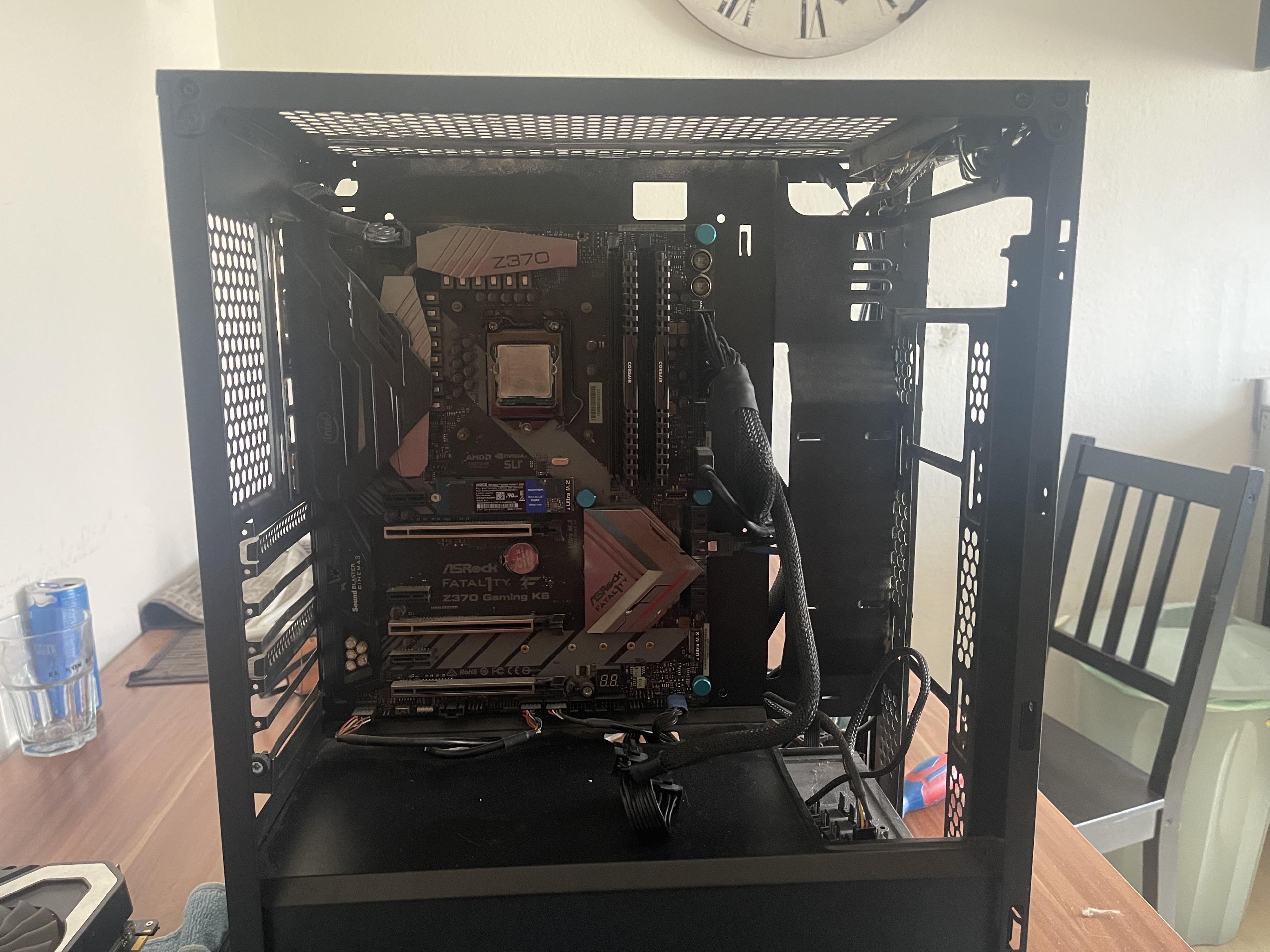

Hoffe man erkennt es gut genug.. so war es ungefähr dran dann hinten die beiden Lüfter die dort liegen und davor war noch ne Klappe 🥲 da hieß es aber ist kein Problem
Gehäuse aaerol cool oder so.. Drehzahl der Lüfter muss ich auf mindestens 1800 Umdrehung machen sonst wird alles zu heiß..

So wie das aussieht, sitzen die Lüfter nicht direkt auf dem Radiator, was aber sein sollte. Ausserdem ist da ziemlich viel Blech im Weg… ich denke mal da liegt das Problem!
Kimsellina98 schrieb:
2 vorne am Radiator
Die sollten direkt am Radiator aufliegen oder maximal ein dünnes Blech dazwischen haben, das ist bei dir anscheinend nicht der Fall?
Reaktionen: kartoffelpü, coasterblog und Whetstone
//ah sorry, jetzt sehe ich was du meinst. Da sind gut 1cm oder mehr Abstand zwischen, das geht natürlich gar nicht.
Reaktionen: Whetstone
An der Klappe vorne ist aber ein Lüfter irgendwie verbunden .. wäre das nicht würde ich diese Klappe weg lassen, lege mir auch ein neues Gehäuse zu das ist einfach zum kotzen!

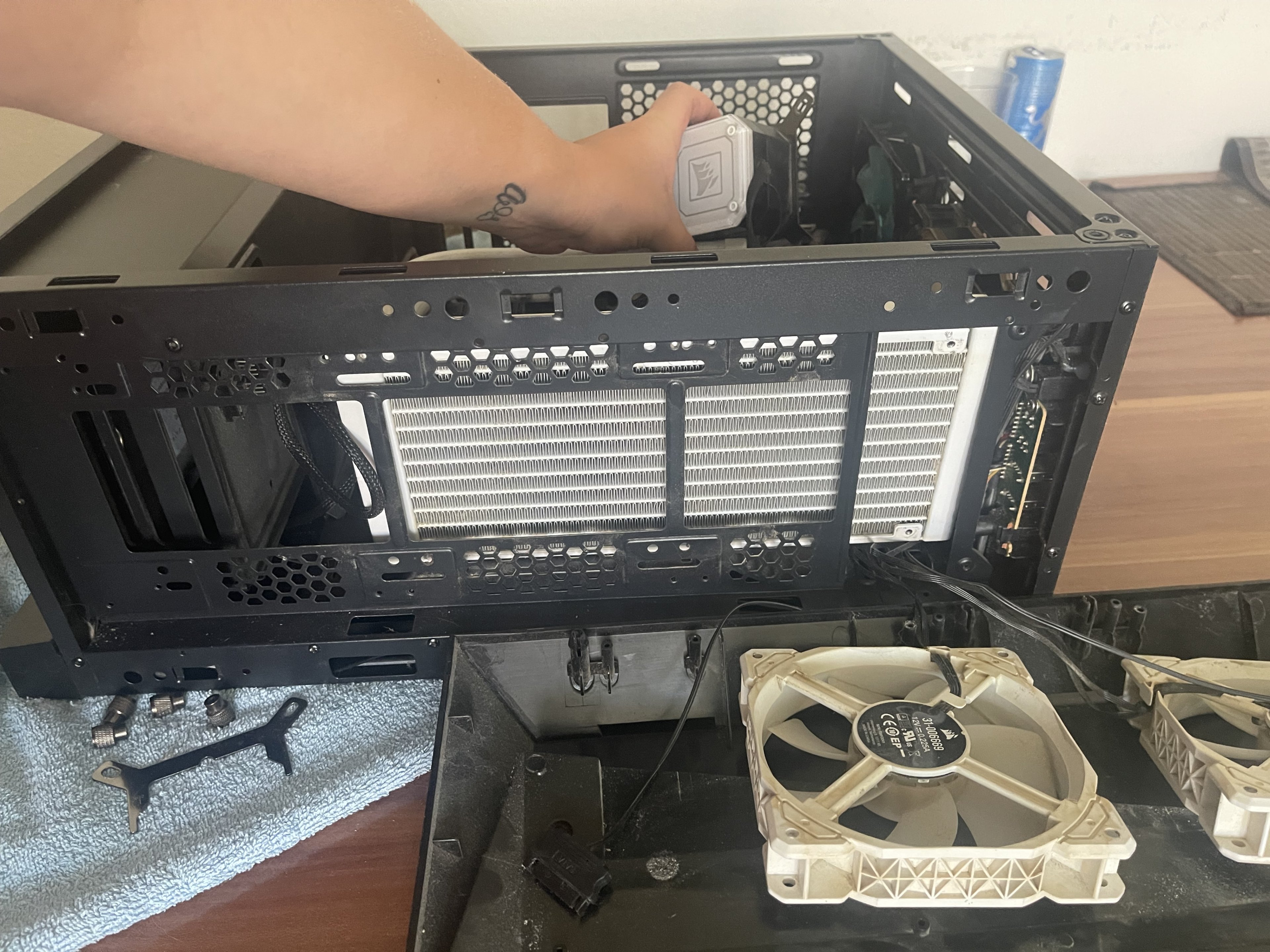

Hier hab eich tatsächlich noch ein Bild wo ihr die Lüfter seht die am Radiator sind. Und da drüber ist noch ne dicke Klappe.

Radiator ist echt suboptimal verbaut...Luft kann sich oben Sammeln, Lüfter relativ weit entfernt etc.
IDR Sollte die Pumpe nie der hächste Punkt sein, damit wenn sich irgendwo Luft sammelt, es nicht in der Pumpe ist.

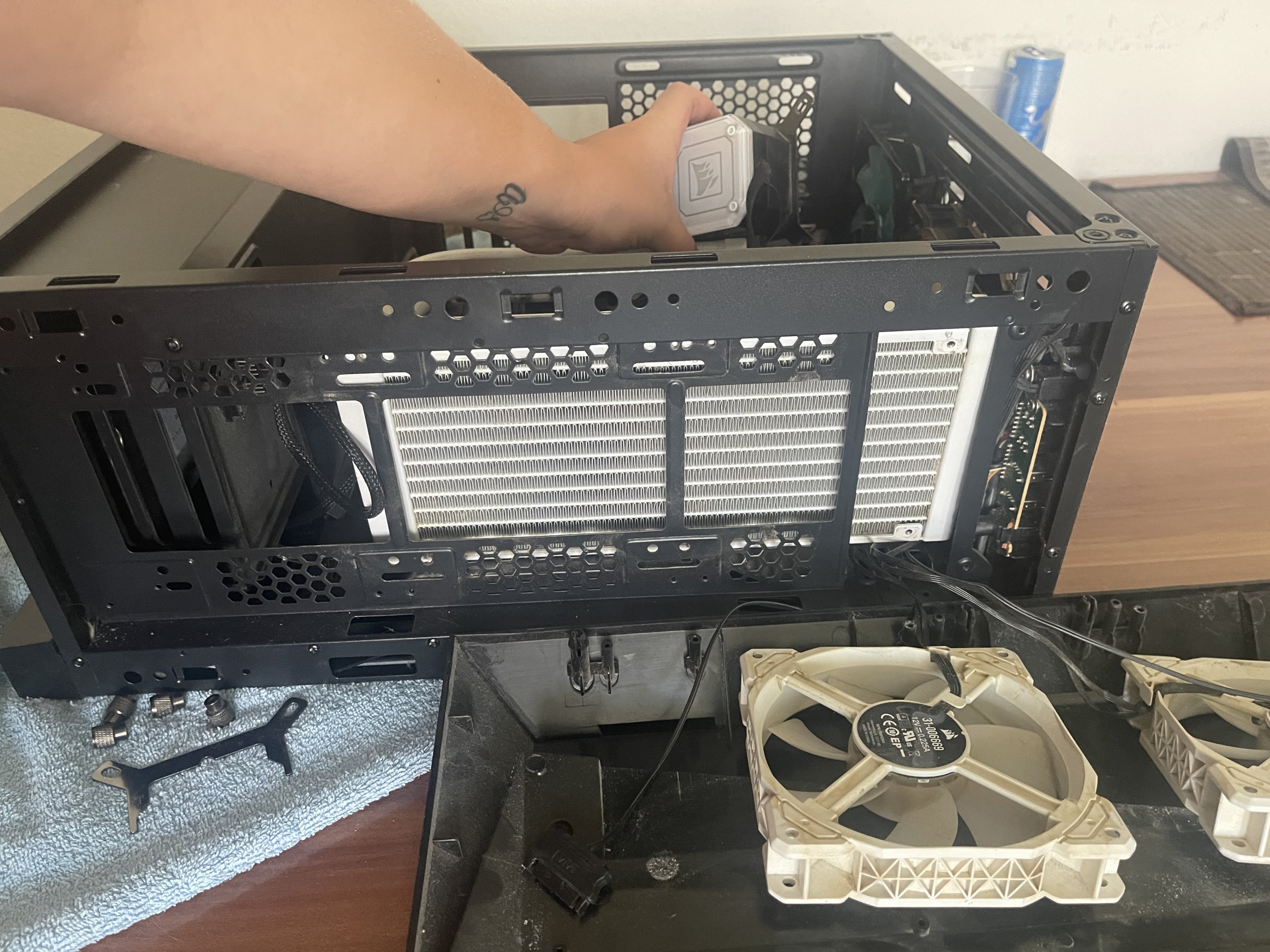

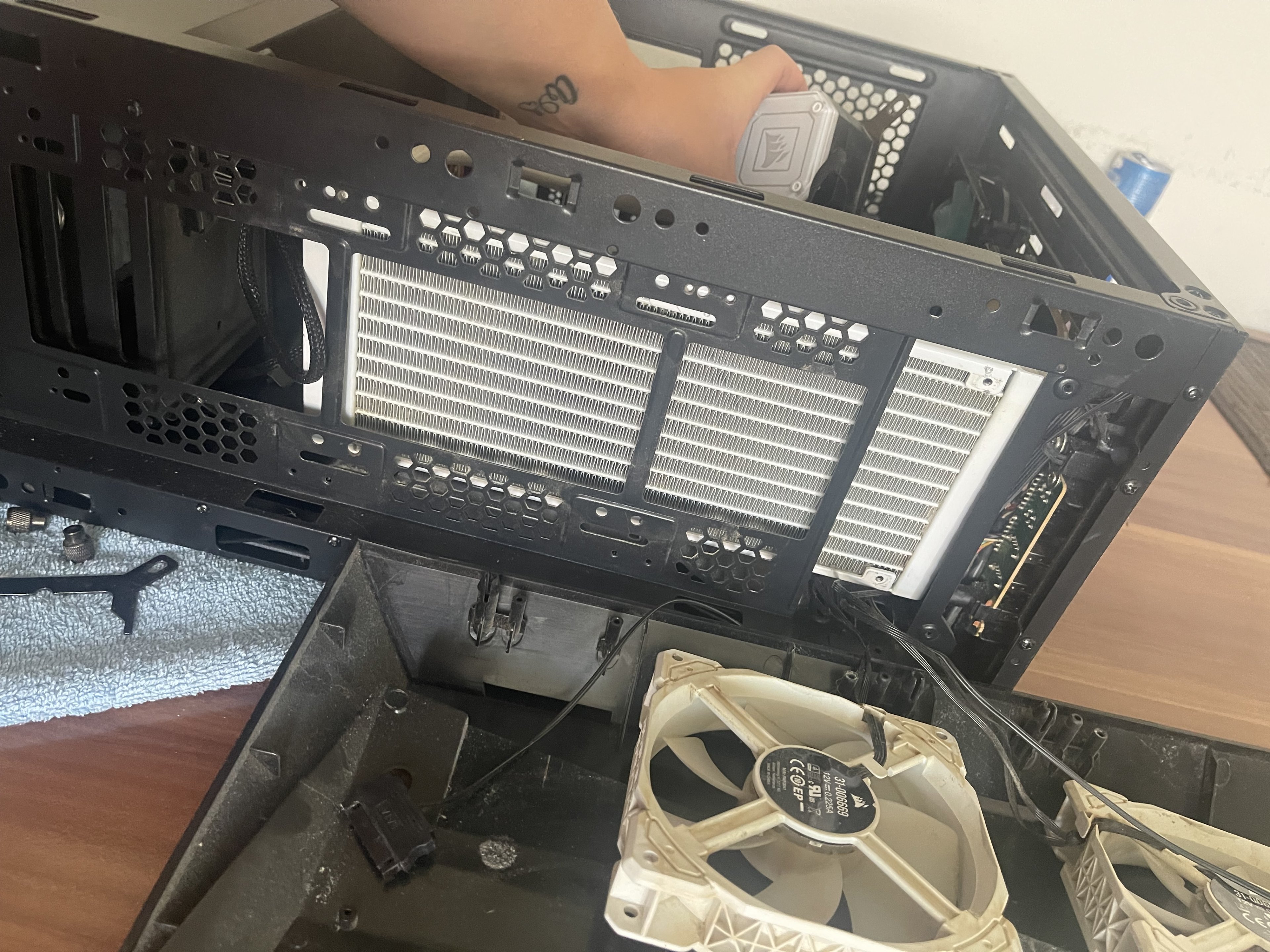

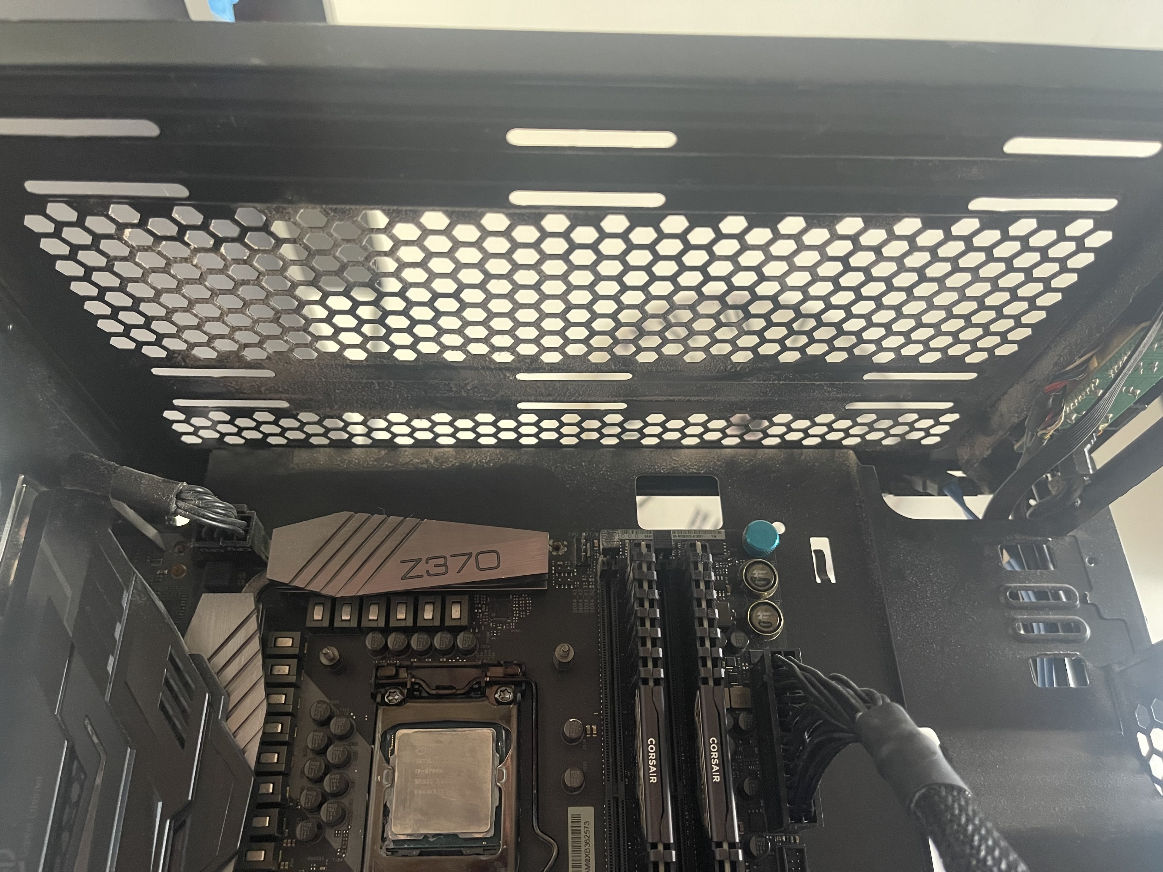

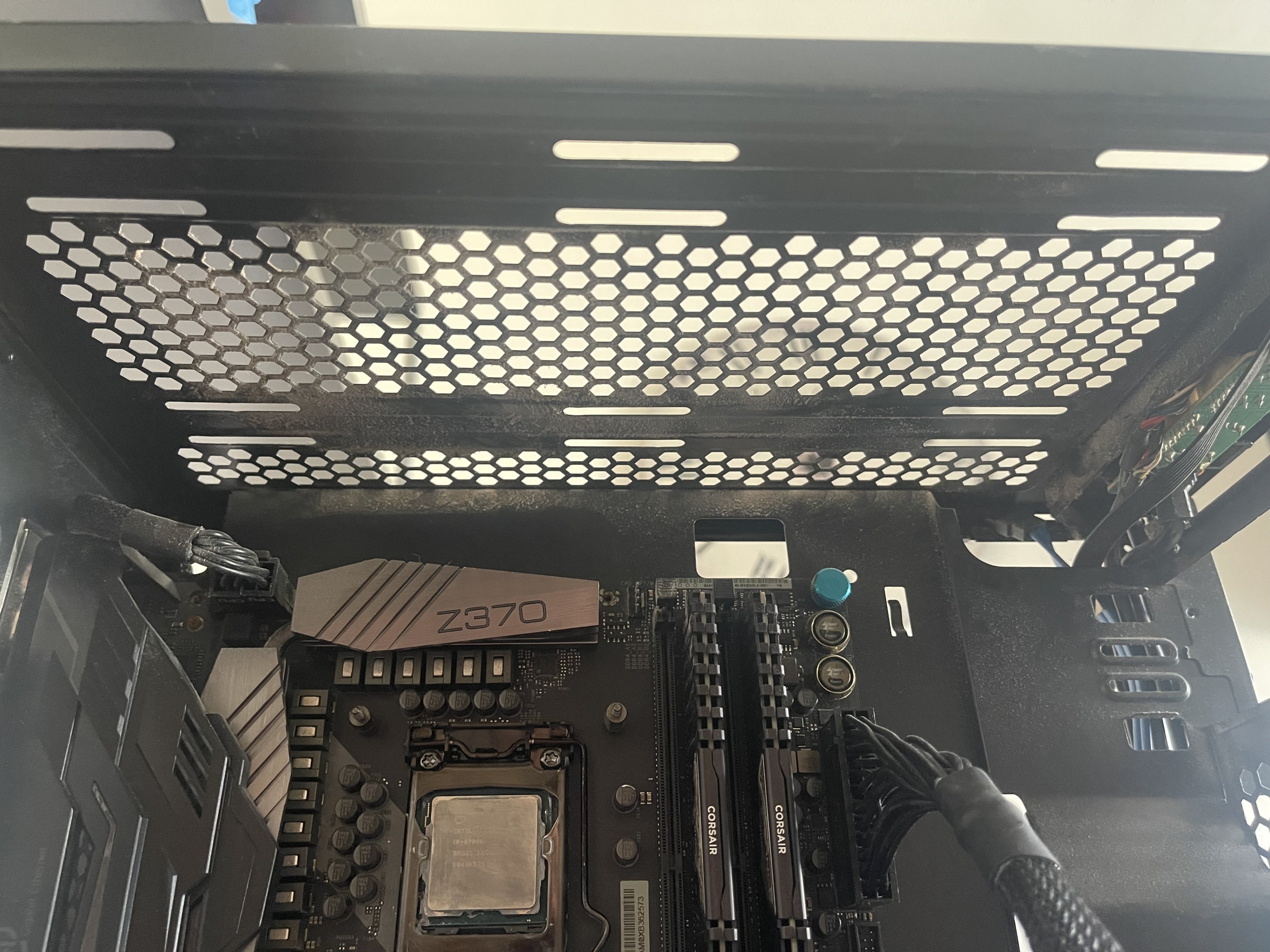

Hab nun auch alle Lüfter abgebaut, oben wäre Platz für den Radiator..
Ich würde den oben anbringen, die Lüfter von innen direkt am Radiator nach außen pustend verbauen, WLP besorgen, Kühlkörper wieder anschrauben, anschalten und schauen, ob es besser wird. Natürlich kann die Pumpe bereits defekt sein...aber das findest du wohl nur raus, wenn du das Teil wieder einbaust und schaust, obs besser geworden ist.

Dass die Lüfter nicht direkt auf dem Radiator aufliegen ist nicht besonders toll, aber nicht der Grund für diese irren Temperaturen oder hattest du von Beginn an diese Probleme? Ich antworte selbst: nein hattest du nicht.
Wenn du den Fehler wirklich finden und nicht nur Bilder posten möchtest, dann lege bitte endlich den Radiator mal oben aufs Gehäuse mit Lüftern drauf. Dann teste nochmal. Nur kann man halbwegs vernünftig herausfinden, ob ein Defekt vorliegt.
