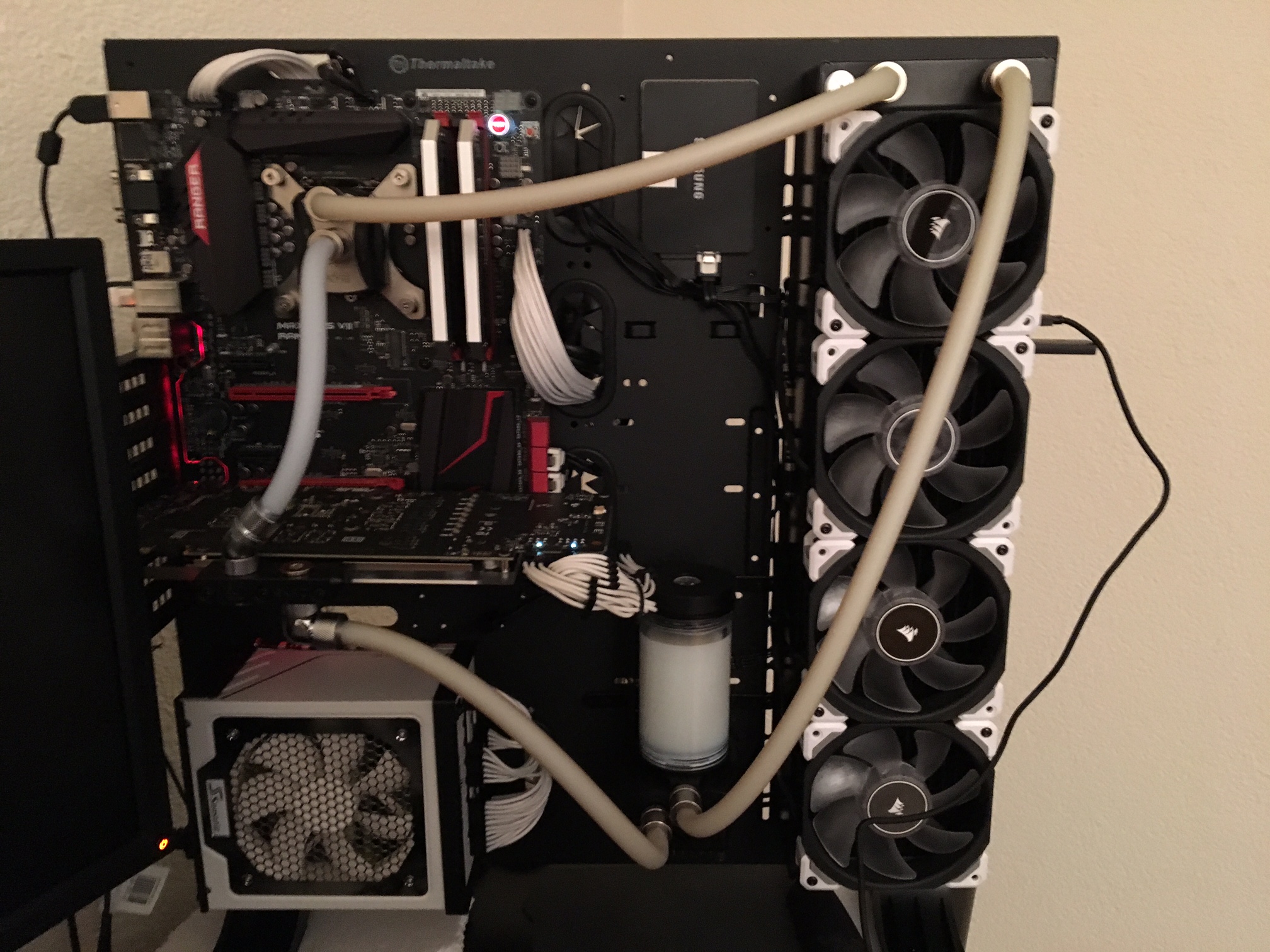

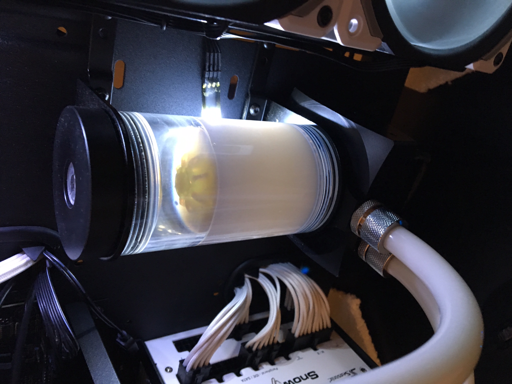

Ich habe heute meine Graka in den Wasserkreislauf genommen. Nun sieht das ganze so aus im AGB:
Ist meine Pumpe zu schwach?
Das Ganze mit der Verschlauchung sieht so aus:
sorry, weiss nicht warum das Bild gedreht wird.

Also viel mehr Druck kommt da auch nicht im AGB an bei mir. Irgendwann ist ja einfach auch die Flussgeschwindigkeit egal, wenn die Radiatorfläche stimmt.

Zuvor war die Karte anders verbaut, sprich sie war nicht so wie auf dem Bild aufgestellt. Die ganze Plexi-Front war nach unten gerichtet. Beim genaueren Hinsehen sieht man im GraKa Plate auch noch eine Blase, und die bringe ich nie und niemer raus mit diesem schwachen Pumpendruck
Mit dieser Variante hatte ich mehr Druck im AGB, der Strahl war viel stärker.

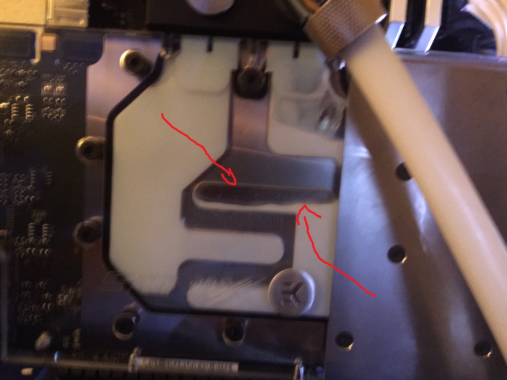

Irgendwas stimmt hier nicht. Denn wenn in der GraKa ist kaum Wasser drinnen, obschon der AGB zu 80% voll ist.
Ich kann der PC hin und her bewegen, die Blase in der GraKa bewegt sich nicht ;(
Naja die Wasserkühler sind auch eher für den wagrechten Gebrauch konzipiert und der Luftgefüllte raum im Grakakühler bremst den Durchfluss.
Beweg die Graka mal hin und her (leicht schräg )bis sich die Luftblasen weg sind.

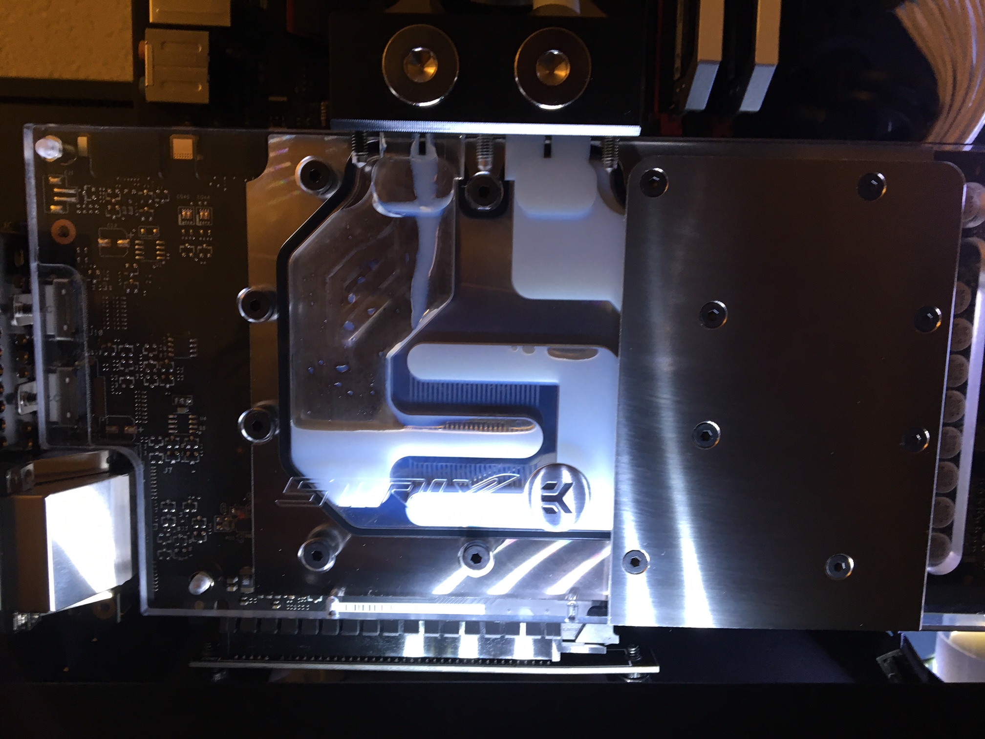

Oke die Blase ist minim kleiner geworden. Ich habe den PC fast komplett auf die Seite gelegt. Könnte es auch sein das die Zuführung von der CPU zur falschen Öffnung beim Plate geht?
Eigentlich nicht,bei Düsenkühlern ist der zufluss meist in der mitte und der Abfluss an der Seite/daneben. Ist ein cuplex kryos Delrin oder? Wenn ja ist der Zulauf in der mitte,ablauf oben (auch wichtig) passt also.

Wie lang sind die Gewinde der Anschlüsse in der Grafikkarte,zu lang und du verlierst erheblich an Durchfluss

Ich glaube da ist einfach sau-viel Luft drinnen. Wenn ich ganz genau hinschaue sehe ich zum Teil riese Blasen. Es gibt cm-grosse Abstände dazwischen.
Ok hilft nix ,du musst zumindestens den AGB/Pumpe abschrauben um Ihn auch in die Wagrechte drehen zu können wenn du deinen Pc in die wagrechte legst,wenn du das nicht machts und den Pc kippst könnte wieder luft in die Schläuche geraten.Wenn das Ding liegt die Pumpe auf 100% laufen lassen und den Pc ein bisschen schütteln(vorsichtig :D ),solange bis wirklich alle luft raus ist ansonsten wirst du keine Freude haben.Und was die Gewinde der Schlauchanschlüsse im Delrinanschluss der Graka angeht ,gib mir mal den link wo du Sie gekauft hast ,es geht um die Länge der Gewinde (wird oft unterschätzt,sind die zu lang und man dreht Sie rein wird der Schlitz wo das Wasserdurchläuft fast dicht)

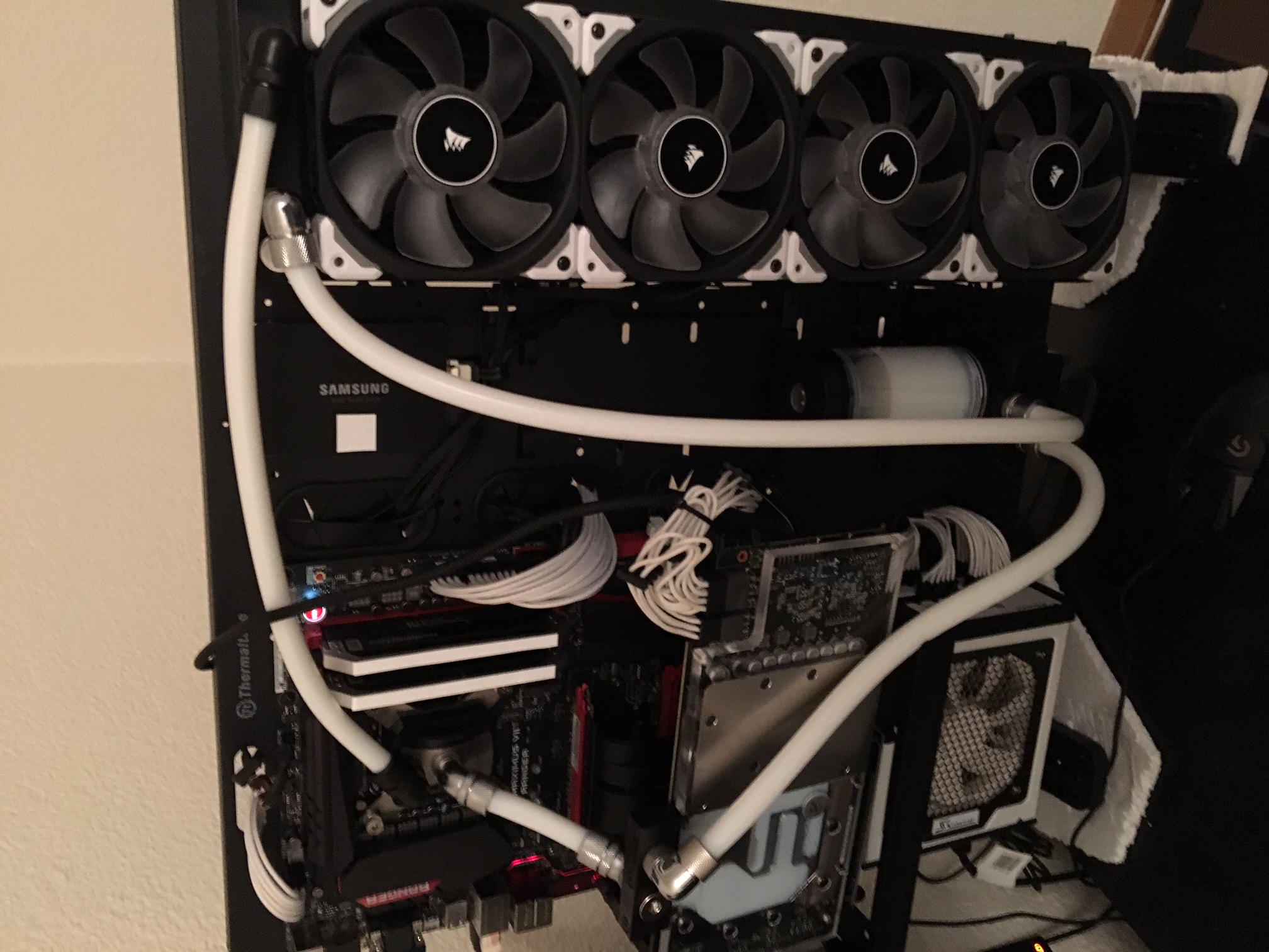

Auf dem Handy habe ich noch ein älteres Bild gefunden, also vor dem Umbau mit der Karte.
Der einzige Unterschied ist das der Eingang am Radi anders war.
Könnte doch den Eingang am Radiator eine Rolle spielen?
