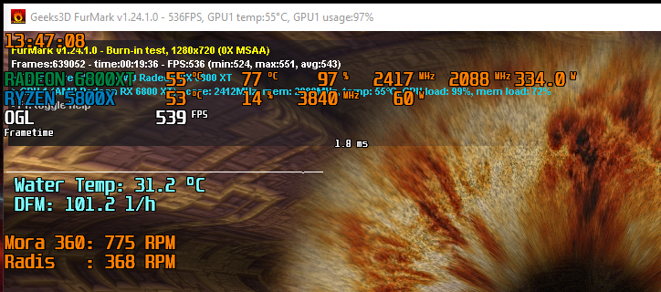

Hier mal 20 min Furmark Test (Zimmertemperatur 30 Grad)
Links: 3x360 @ 1200RPM
Rechts 3x360 @ 800RPM + Mora
Und so sah es heute aus bei 22 Grad.
