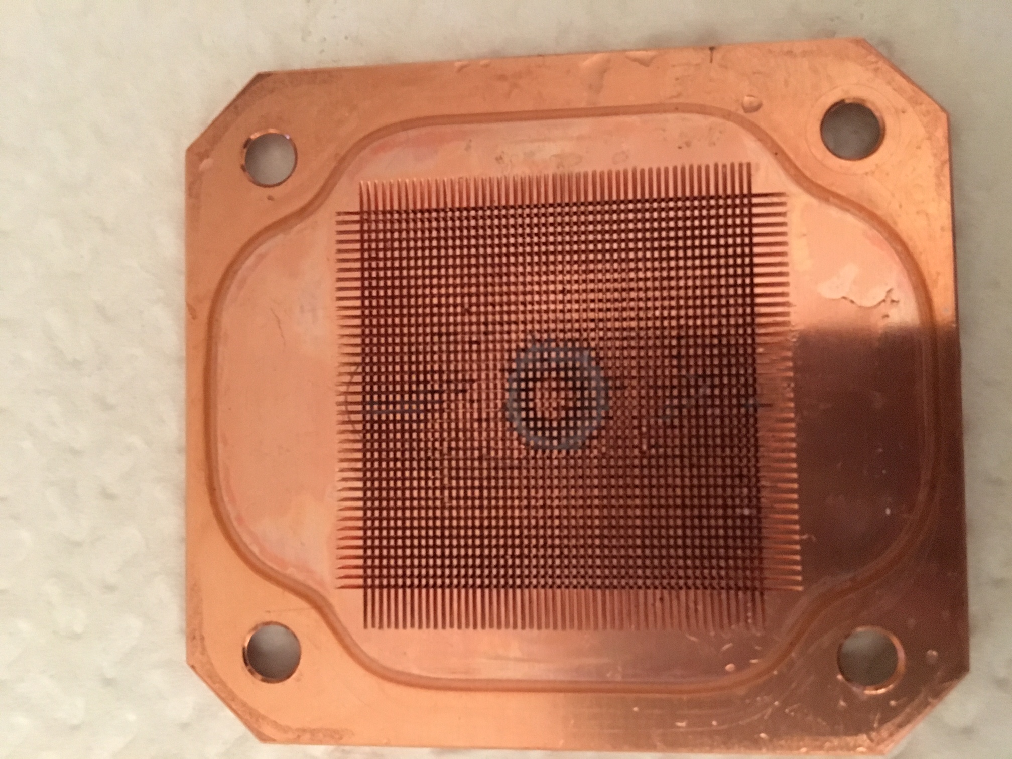

Ich habe jetzt mal den CPU Kühler auseinander genommen und folgendes kam zum Vorschein:
sieht nicht gut aus, oder?

Ne Das Ding nur mal richtig sauber machen.
Zahnbürste und Zahnpasta ,klingt komisch aber wirkt ,ausserdem hat der Kühler danach nen Angenehmen Geruch :D

Ich denke dieser ist viel zu weich und die weisse Ablagerung ist von daher.
Vielleicht noch als Info, ich habe bevor ich den CPU Kühler demontiert habe noch ein CPU Last Test gemacht und da schoss die Temperatur von 45 Grad direkt auf 95, hingegen dir Graka bei 30 Grad lag. Somit muss dort etwas sein.

So wie es aussieht hast du das Problem erwischt ,verstopfter CpuKühler.Dann viel spass noch mit der Neuverschlauchung :D

Noch eine Frage, ist es tatsächlich möglich das sich bereits beim 2. oder 3. intensiven Benützen die Weichmacher aus den Schläuchen lösen und sich wie bei mir im CPU-Block ablegen?
Das waren nigelnagel-neue Schläuche....
Wie gesagt Mayhems sind schwierig ,Es gibt da auch eine Schlauchempfehlung ja/Nein

Damals hatte ich aber die Alphacool Schläuche im Einsatz nämlich die volltransperenten und keinerlei Verstopfungen. Die waren auch deutlich härter als die Masterkleer PVC Weiss. Und die Alphacooler werde ich auch wieder verwenden.
Wahrscheinlich waren die Masterkleer zu weich, zusammen mit der Flüssigkeit und der Wasserwärme gab es die Verstöpfung im CPU Block. Etwas anderes kann ich mir schlichtweg nicht vorstellen.

so nun mal ein update. Ich habe nun einen neuen CPU Block montiert und siehe da, der Durchfluss ist wieder tip top! :) :)
Leider war der CPU Block nicht korrekt verschraubt, war meine Schuld und daher war beim ersten Anlassen der Pumpe die ganze Sauce aus dem Block gespritzt. Motherboard hat eine ordentliche Dusche erhalten ;(
