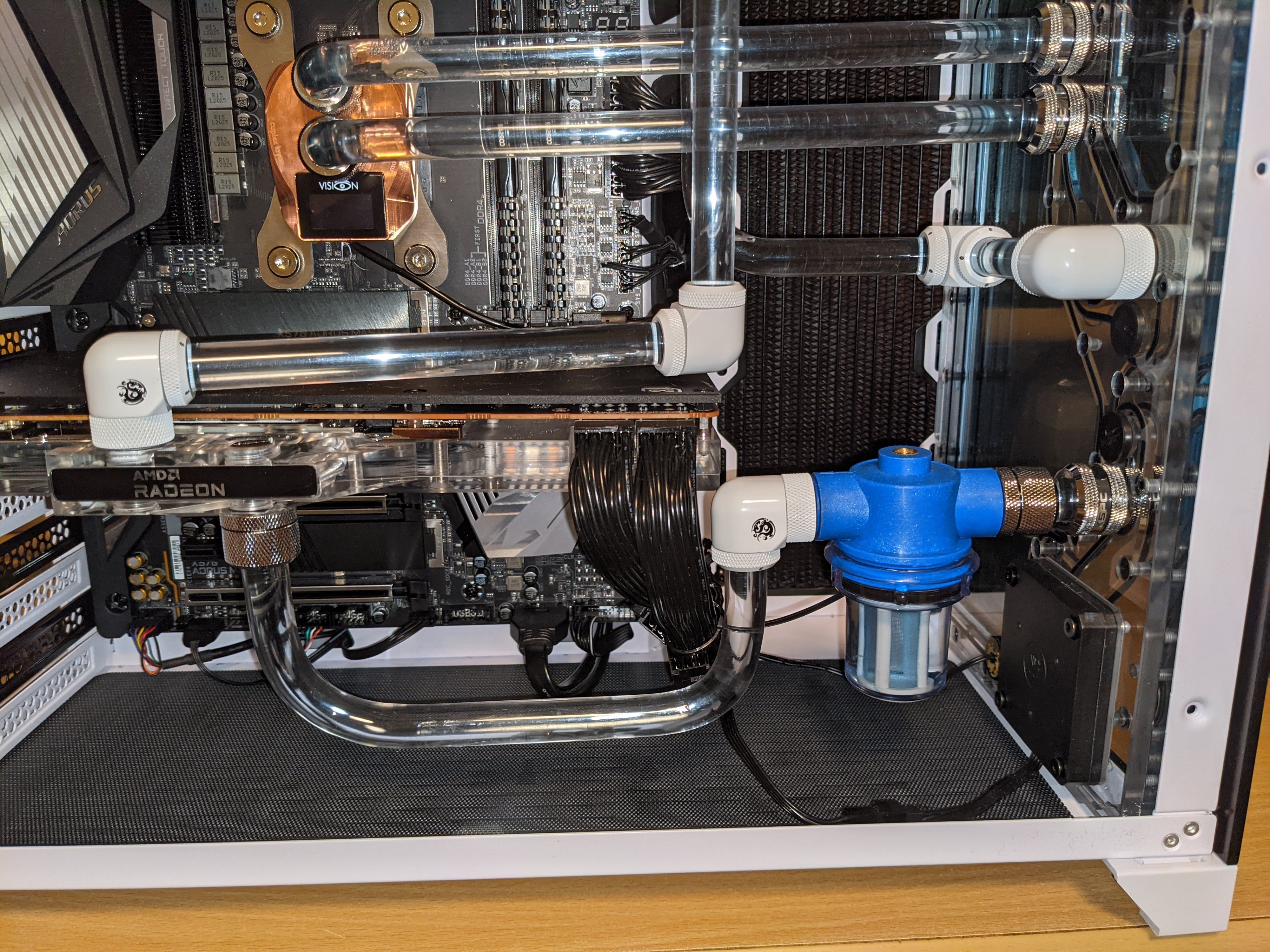

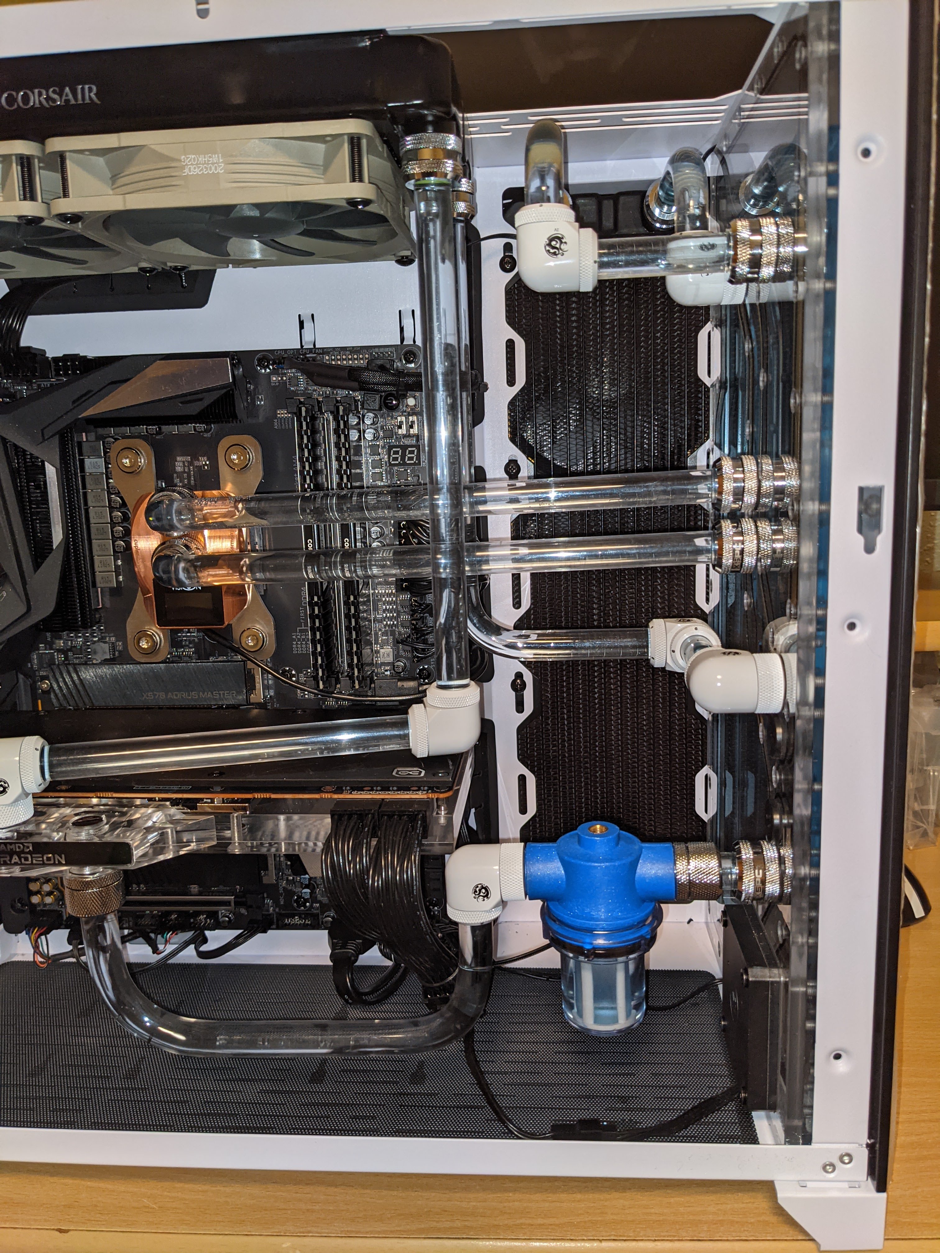

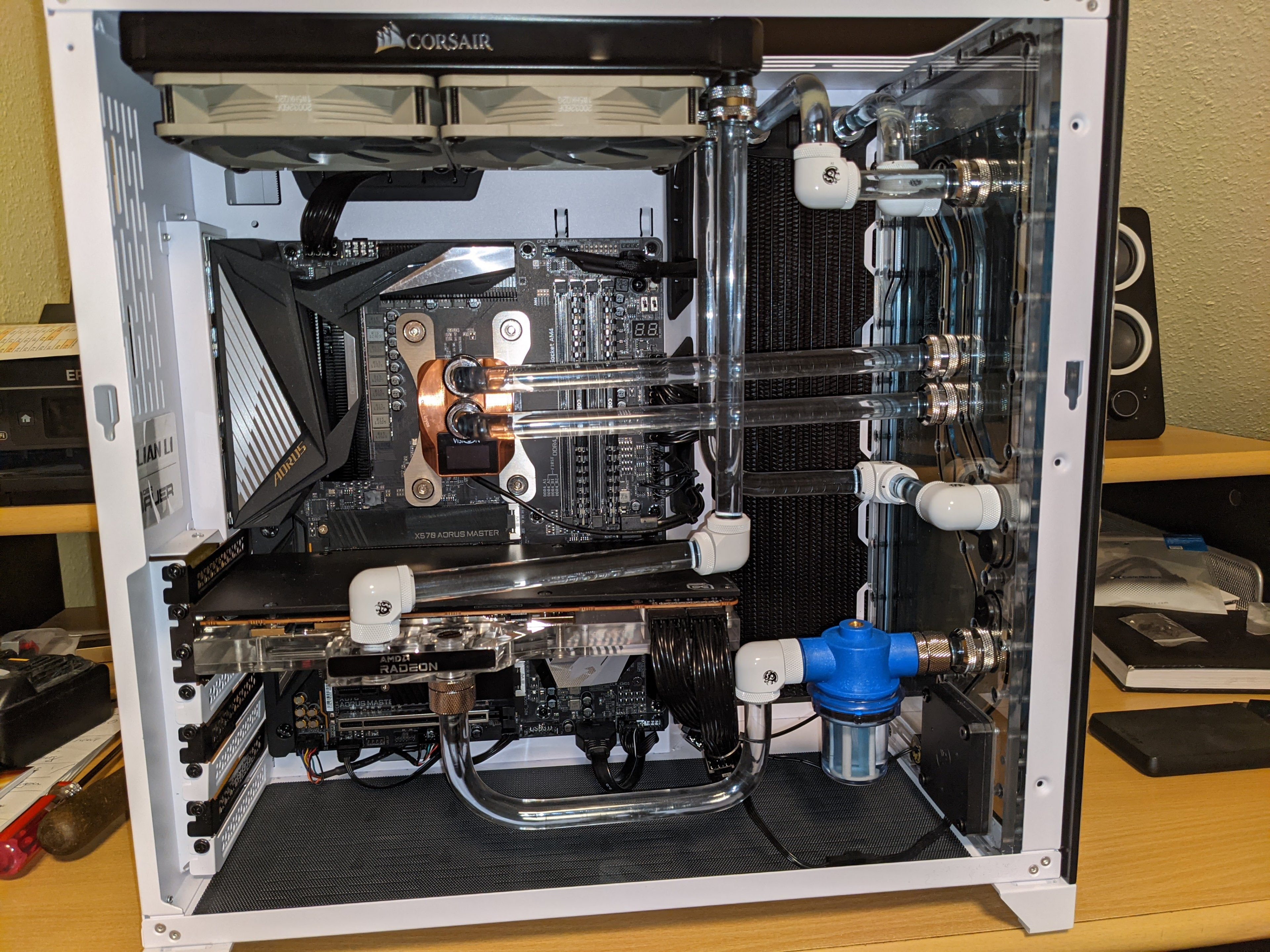

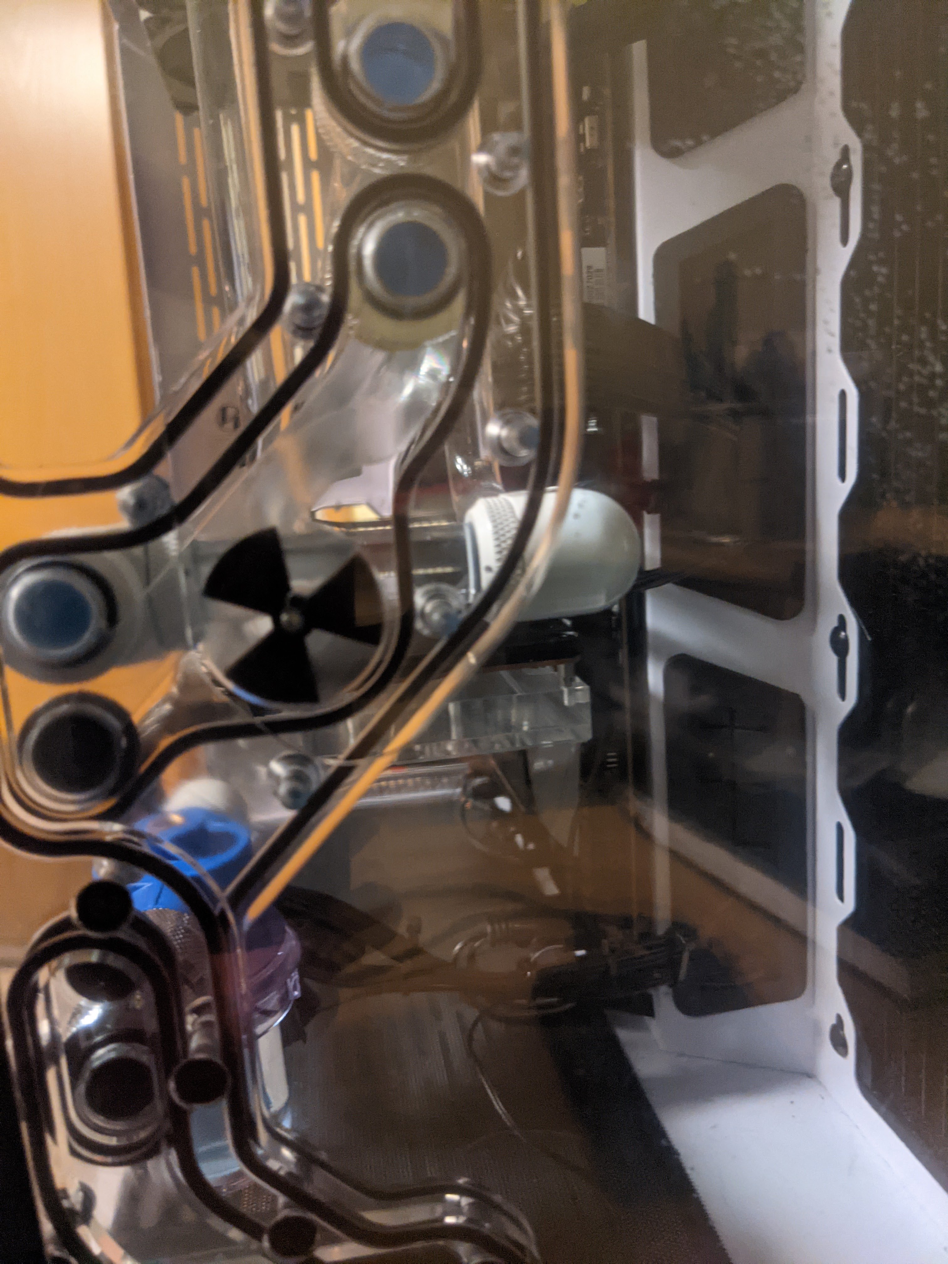

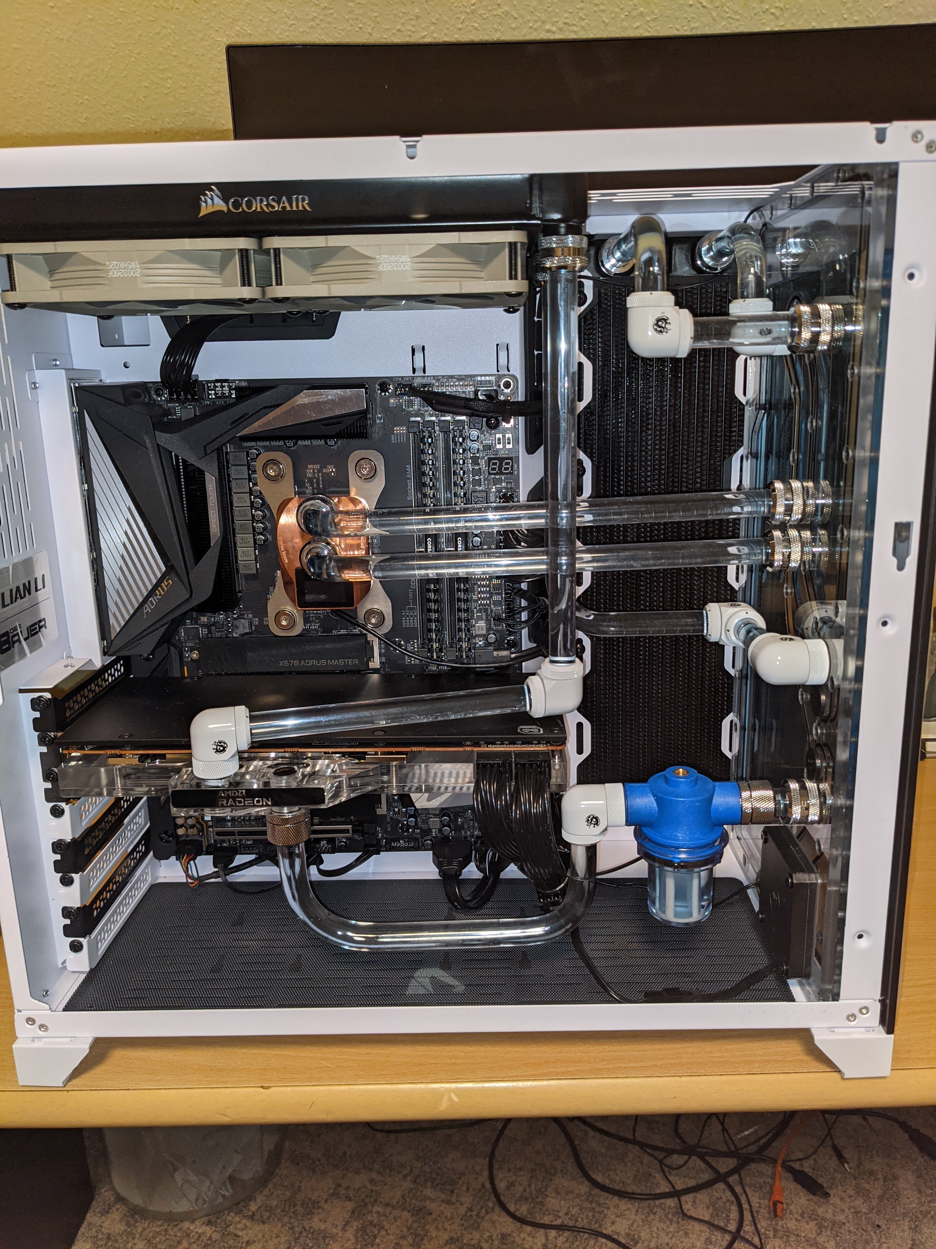

Ich habe mir einen neuen Rechner mit Wasserkühlung gebaut. Als Gehäuse dient ein O11DW Dynamic Midi-Tower, Tempered Glass. In die Gehäusefront habe ich eine Distro Plate vom Typ EK-Classic DP Front PC-O11D D-RGB + SPC PWM Distro Plate verbaut.
Allerdings ist die Pumpe zu schwach. Es bewegt sich kaum der Durchflussindikator. Ist es möglich die Pumpe durch ein stärkeres Model zu ersetzen?

Hat du eventuell irgendwo in und out vertauscht ?
An einem der Kühler oder der Distro ?
Check das mal.
wenn du garkeinen durchfluss hättest, wären es mehr als die 42 grad (wurde ja bereits gesagt)
wobei ich das auch als viel empfinde...klar die radifläche ist auch nicht soooo viel für die Hardware.
Schade Lt specs, sonst hätte ich dir ne ddc nahegelegt. Die Distro ist halt da...
  • Darf nicht zusammen mit DDC-Pumpen betrieben werden

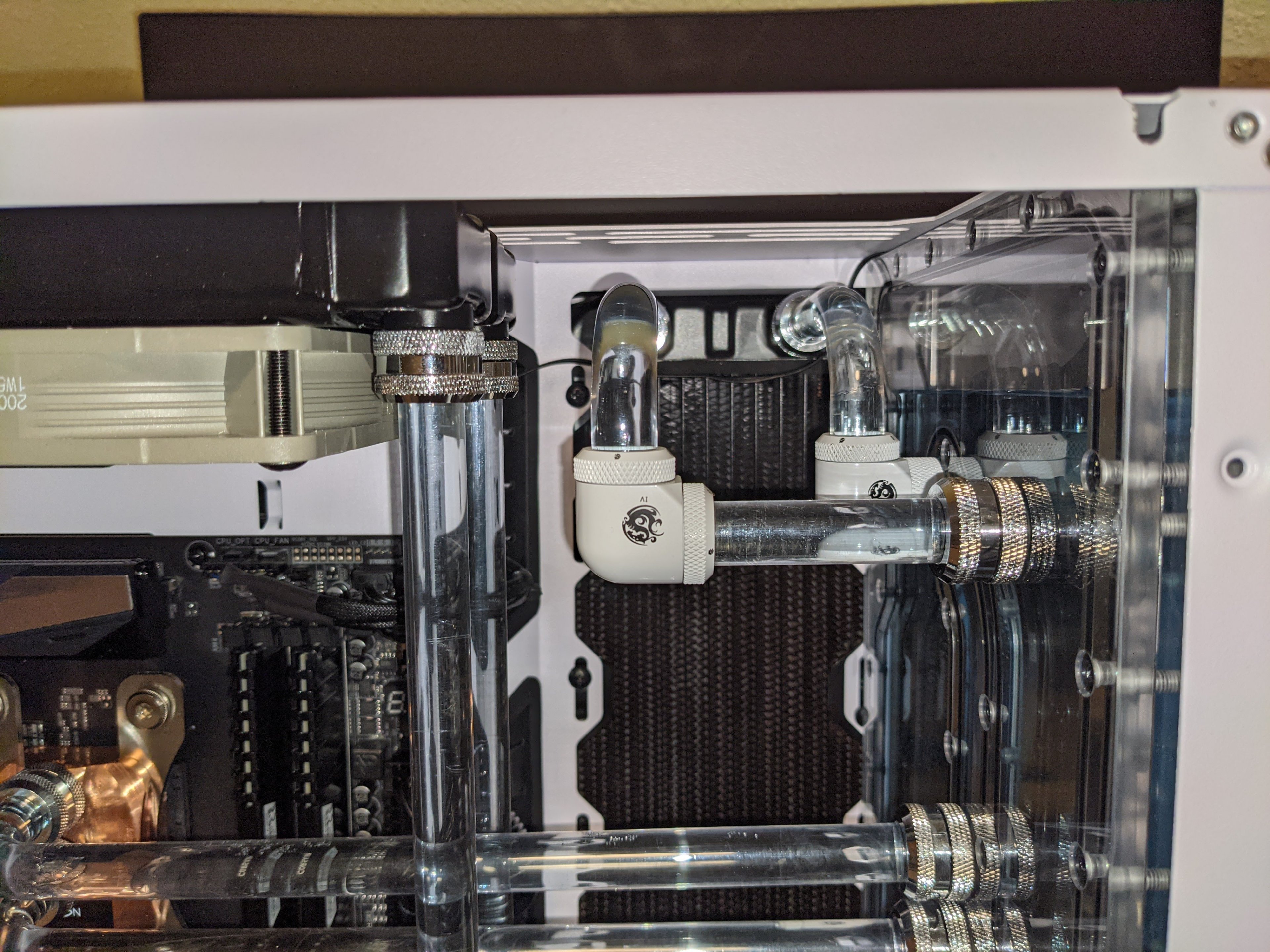

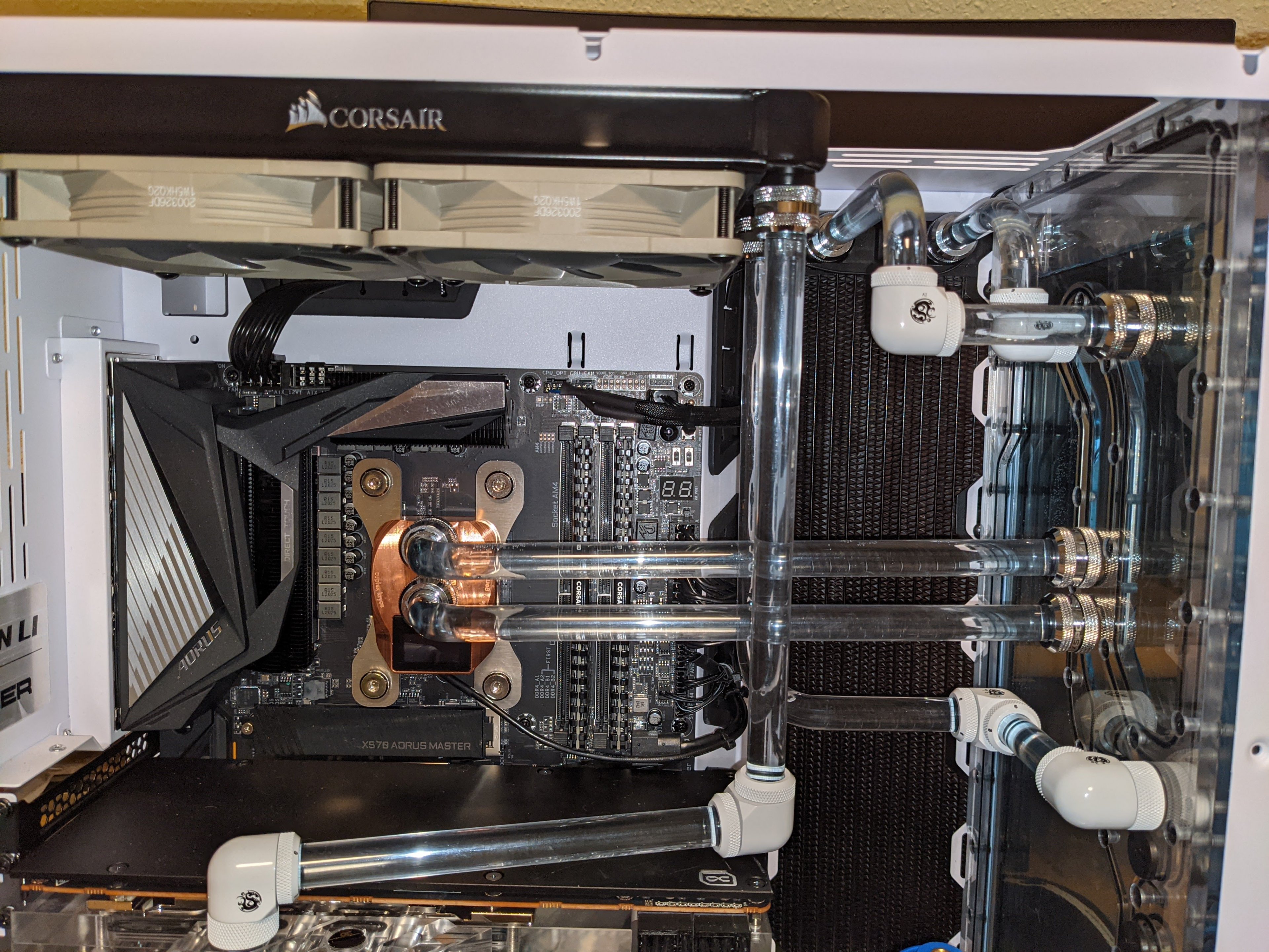

Also zumindest beim CPU Kühler passt die Richtung soweit ich das sehen kann. Sind natürlich sehr viele Winkel verbaut, die Distro selbst bremst auch, aber das sollte mit der Pumpe trotzdem reichen. Hast du die Radis vor dem Betrieb gereinigt? Sonst hängt vielleicht Dreck im CPU Kühler und dann wären die Temperaturen kein Wunder mehr.
An der Distro ist alles korrekt angeschlossen. Beim Entlüften sah man das gut am Blasenfluss. Vielleicht sollte ich mal den 240er Radi gegen einen dickeren tauschen um mehr Fläche zu erreichen. Der jetzige Radi ist 30mm dick. Ich lege mal die PDF bei, die zur Distro gehört
Dicke bringt dir weniger als Fläche.
Bzw mit Fläche erreichst du effektiver eine Verbesserung.
um von der Dicke zu profitieren macht dann 45 aufwärts auch Sinn mit Push/pull.
Aber da gibts unterschiedliche Meinungen :) (Push pull betreffend)
warum nicht noch nen 360er unten ?
Das würde massiv was Bringen
Vielleicht ist der Filter auch schon zugesetzt und bremst dadurch den Durchfluss mehr als erwartet?
Hast du die Radiatoren und die Distro vor dem Verbauen ordentlich durchgespült?
Kristallkugel aus pack..
Welcher Schläuche (d)? welche Anschlüsse und was ist alles angeschlossen, höhnunterschied Pumpe zum Rest...fragen über fragen
verbaut sind PETG Hardtubes 14 x 11mm
Der Höhenunterschied wäre ca. 40 cm
Anschlüsse sind von XSPC 1/4 Zoll
wie schon geschrieben wird die CPU mittels cuplex kryos NEXT mit VISION AM4 - Kupfer/Kupfer und die Grafikkarte ( Gigabyte RX 6800) mittels Alphacool Eisblock Aurora Acryl GPX-A Radeon RX 6800/6800XT/6900XT Reference mit Backplate gekühlt
Das wird dir wenig bringen, mehr Fläche wäre besser. Die Distroplate bringt bei dir wie bei so vielen halt leider gar keinen Vorteil, du hast trotzdem massig Winkel verbaut.
Hast du mal geschaut, ob wirklich der Durchfluss zu gering ist, indem du unter Last die Pumpengeschwindigkeit reduziert hast? Gelten die 92°C eigentlich für die CPU, oder auch für die GPU unter Last? Kannst du da vielleicht einen HWInfo Screenshot unter Last hochladen?
