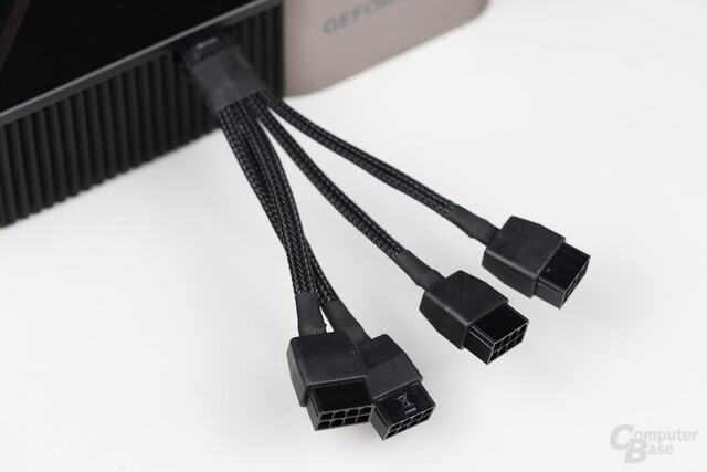

Ich will/Muss mir ein neues gehäuse zulegen weil meine neue Grafikkarte den Stromanschluss( Y ) Kabel ) so blöde an der seite hat das ich das seitenfenster nicht mehr einsetzen kann..

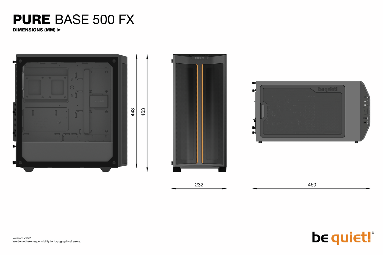

Ich kann nirgends feststellen ob das Pure Base einwenig breiter ist?
Hat schon jemand solch einen Klotz in dieses gehäuse eingebaut ohne das diese Stromkabel an der Seitenscheibe anstehen?
würde das passen?
ich habe das DX ( baugleich) und sollte passen wenn du keinen radiator in die front einbaust. die breite sollte kein problem sein . wie gesagt die länge könnte es wenn du einen radiator einbaust. und wenn radiator vorne , dann muss der HDD Käfig raus
Passt:) es sollte einfach eine 360er AIO reinpassen und sonst wird sie nach oben montiert und nicht an der front:)

Das kann ich mir schwer vorstellen, mit meiner RTX 3060 Ti Gaming Z Trio (ebenfalls 140mm breit) hatte ich keine Probleme. Oder liegts am Adapter auf 3x 8-Pin PCIe?
es liegt an diesem adapter ..der steht bei mir voll an der seitenscheibe an:)
Das Bild ist doch von ner FE? Was hat das mit der ASUS zu tun? Oder willst Du ne RTX4090FE einbauen?
Nein wollte damit sagen das meine karte genau diesen anschluss hat ( Grafikkarte nicht beachten )
S50B322 schrieb:
Nein wollte damit sagen das meine karte genau diesen anschluss hat ( Grafikkarte nicht beachten ) und das dieser an der glasscheibe ansteht

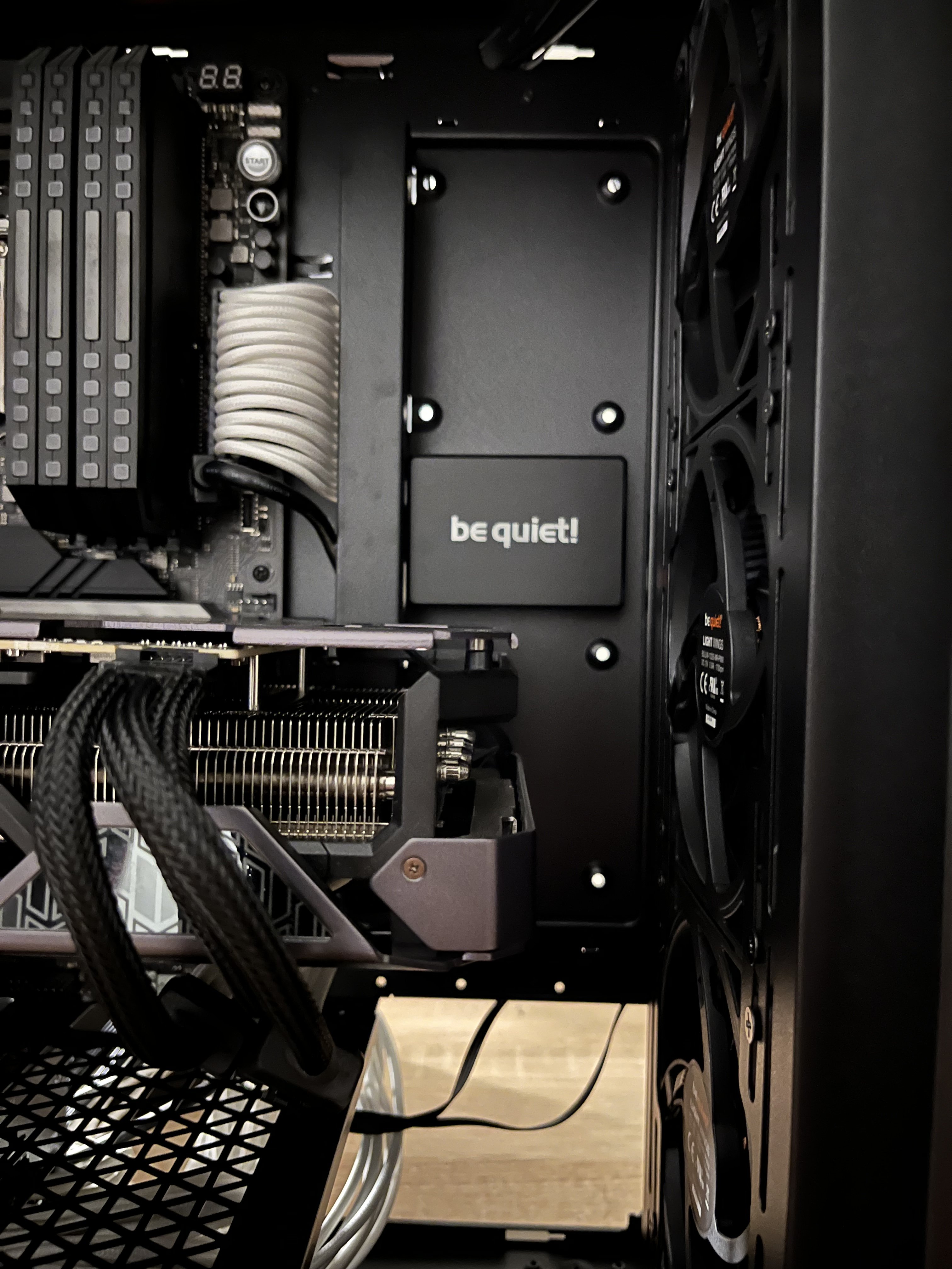

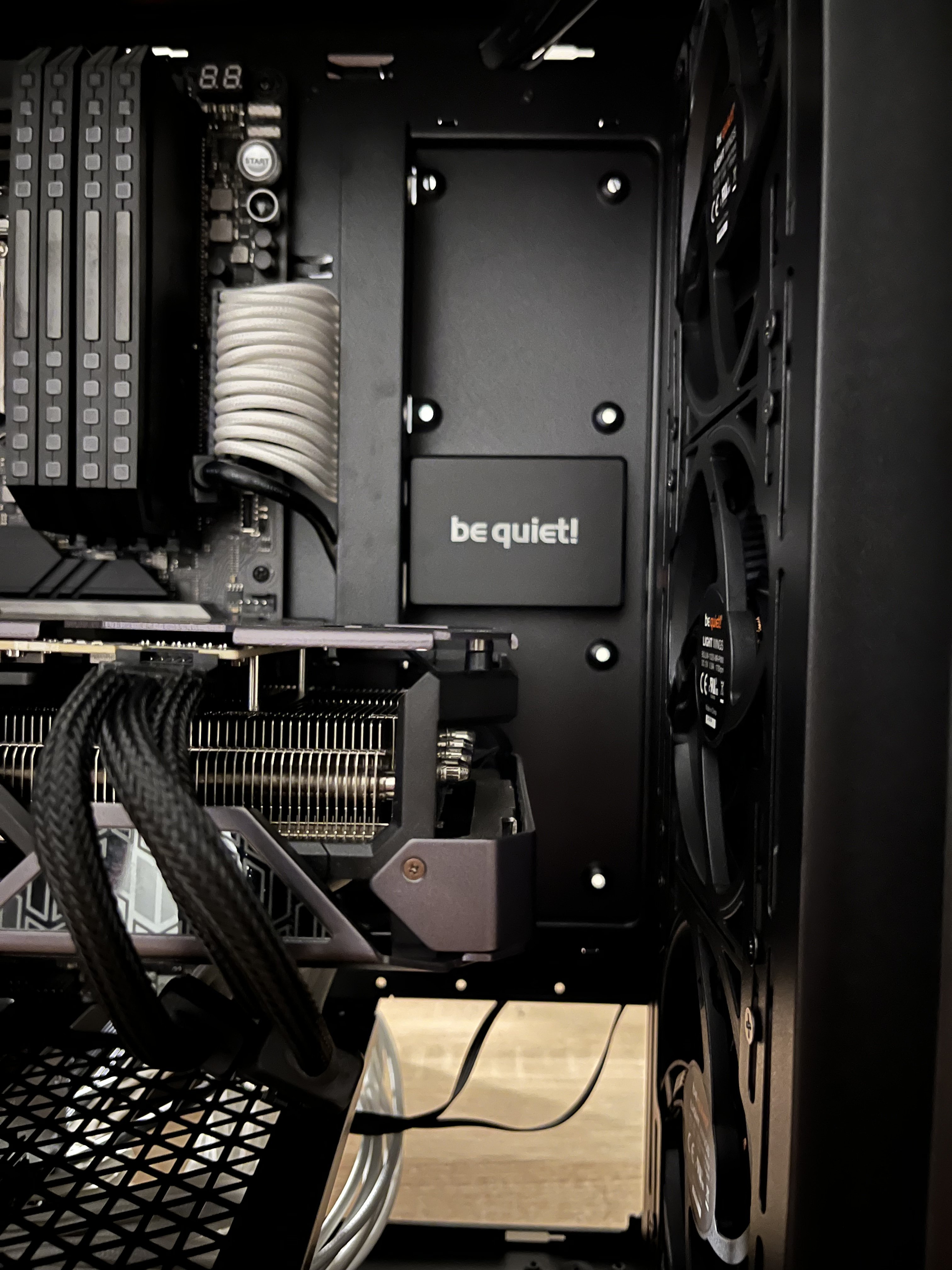

ich werde das ganze mal zusammenbauen und euch per bilder auf dem laufenden halten:)
Mission Failed:D
grafikkarten anschluss passt...dafür die 360 aio nicht mehr nach vorne :D
Muss wohl oder über auf eine 240 aio umrüsten und richtung oben;)
