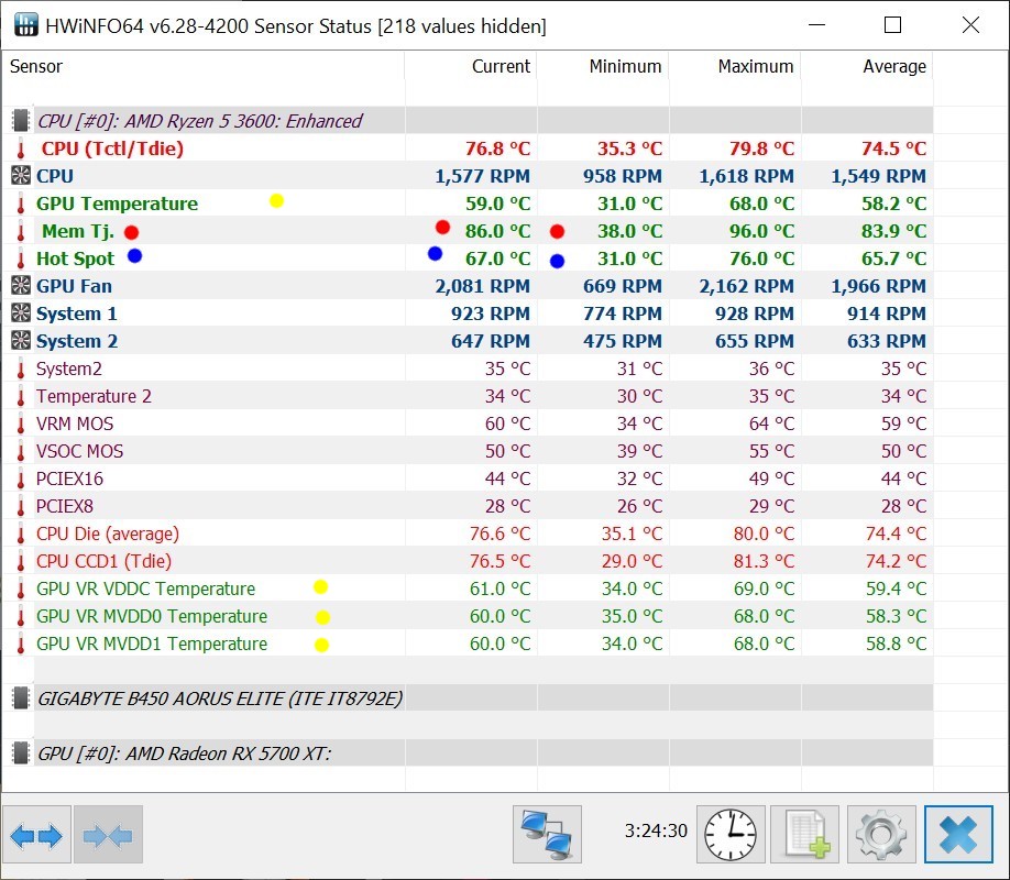

Du könntest eine Lüfterkurve anlegen die nicht ganz so hochdreht. Dazu solltest du aber ersmal wissen das die Lüfterdrehzahl von der Übergangstemperatur bestimmt wird in HW Info ist das Hot Spot. Die Junktion die bei dir wahrscheinlich die 95°C anzeigt MEM Tj in HW Info ist nur der Alarmschalter springt der über 110°C wird die Graka zum Schutz gnadenlos runtergetaktet. Beide Werte sind keine Real gemessenen Werte sondern werden berechnet. Reale Werte sind die hier gelb markierten Punkte.
Um zu sehen ob deine Karte zu heiß wird muss man das erstmal testen dazu einfach mal Furmark eine halbe stunde laufen lassen und die Temperaturen mit dem letzten Bild hier vergleichen https://www.igorslab.de/msi-radeon-...on-im-test-butter-oder-margarine-aufs-brot/7/ GPU VR MVDD0 und 1 entsprechen dabei 1 und 2 auf dem Bild und Below BGA in etwa der GPU Temperature
das ist zwar eine 5700XT aber wenn die Temps in deinem Gehäuse ungefähr da liegen ist das ok, die Kombination des Gehäuses mit der Karte ist etwas ungünstig aber kein Drama. Die Junction und den Hotspot dabei auch beobachten aber das Augenmerk liegt auf den realen Temps.
