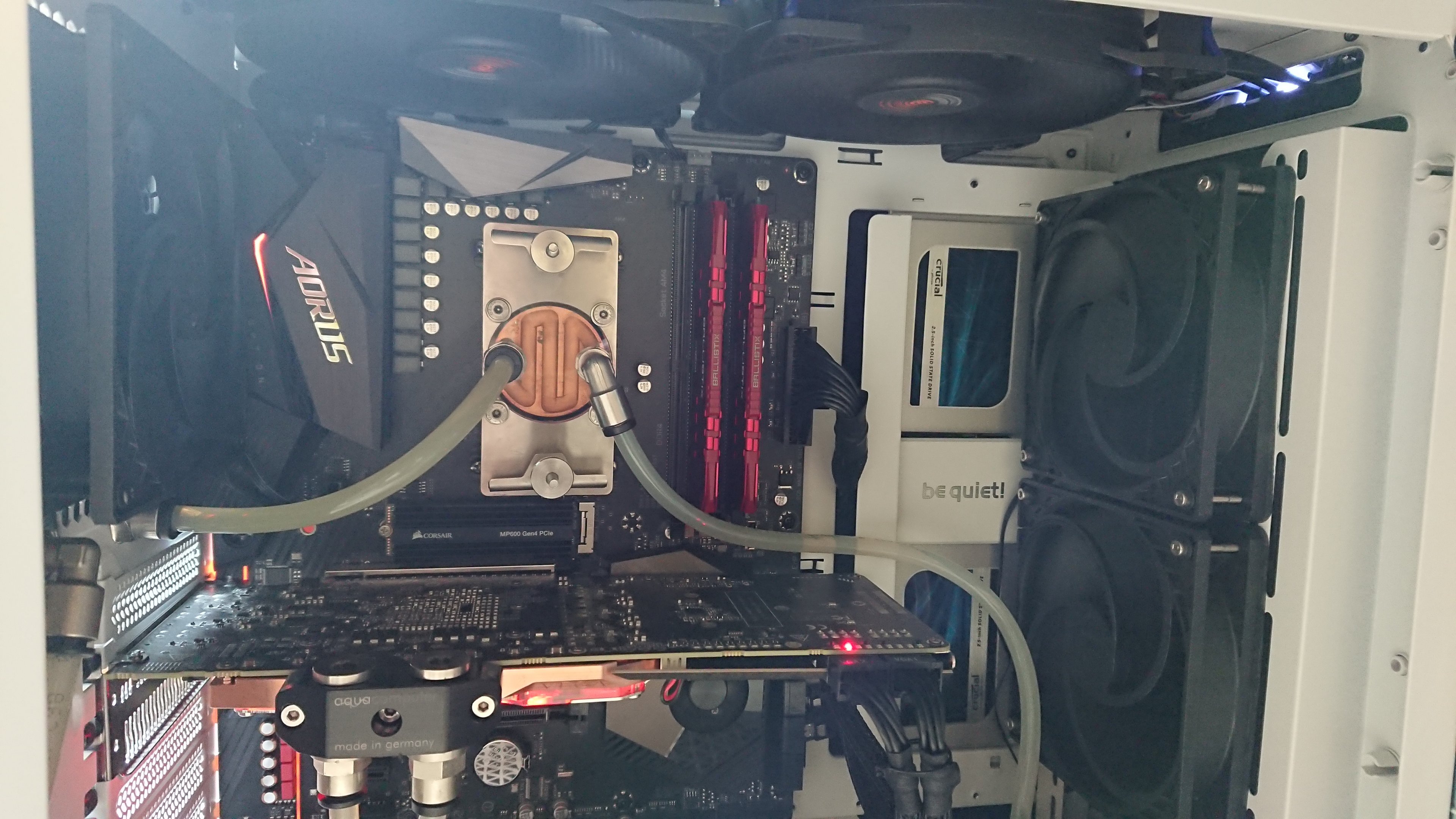

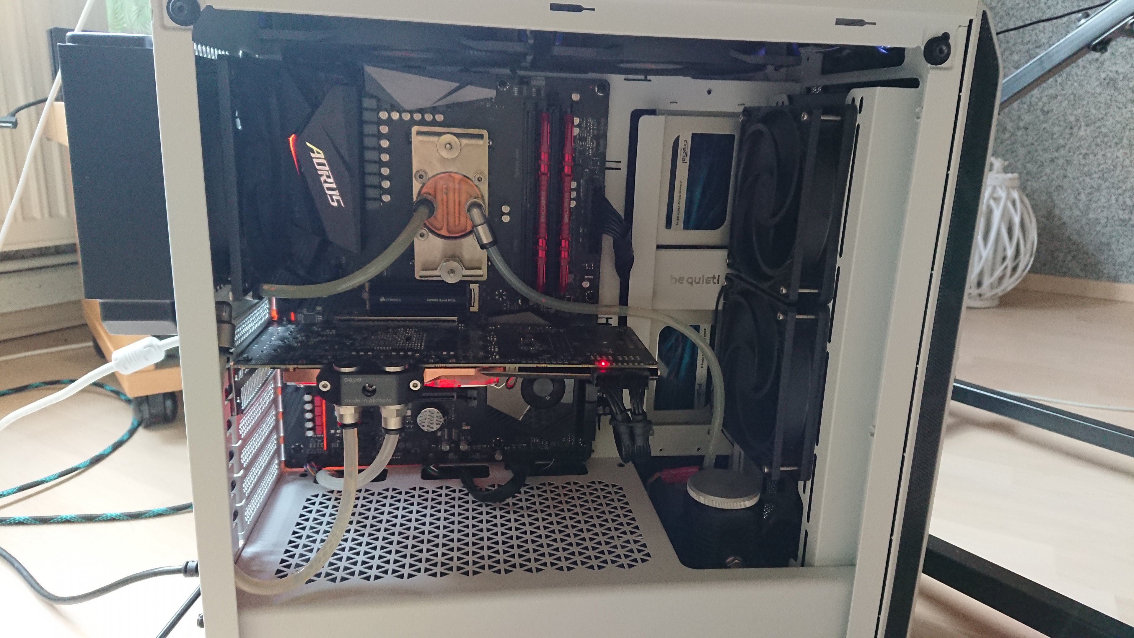

Meine Konfiguration, allerdings WK. Habe in der Front noch einen 240 Radiator, hinten aussen einen 120er. Die 3 seitlichen Lüfter, alles AC P12 PWM PST pusten rein ins Gehäuse und die beiden mitgelieferten 140er Pure Wings 2 schaufeln nach oben hin raus. Damit habe ich das für mich optimale Setup gefunden.

@DannyA4
das passt jetzt mal so gar nicht zum Thema mit der Wakü Graka.
