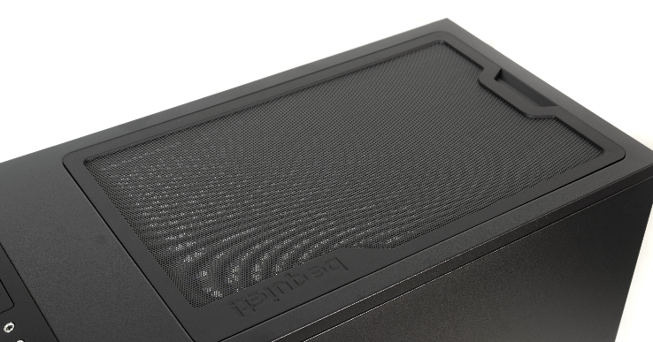

Wird das Mesh Top-Cover verwendet?
PURE BASE 500 BLACK

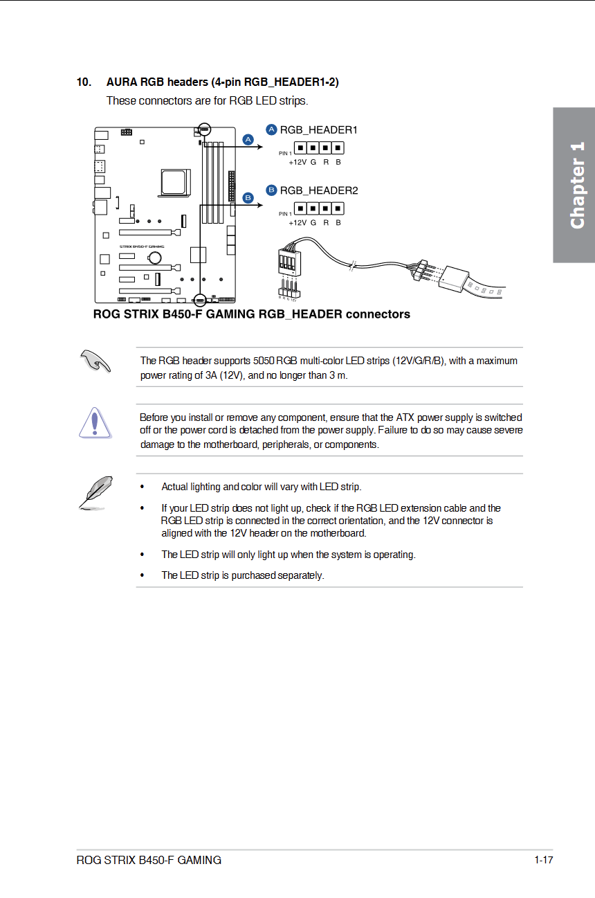

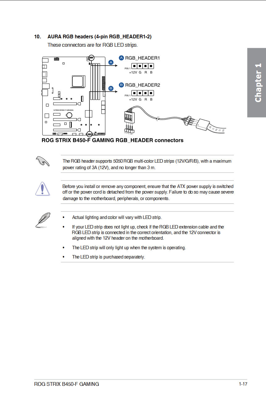

Hab nen rog strix b450f-gaming Mb falls das wichtig ist.
2x 4-Pin RGB (+12V/G/R/B) mit max. 3A (12V):
ASUS ROG STRIX B450-F GAMING
[Quelle: ROG STRIX B450-F GAMING User’s Manual ( English )]

Ja das benutz ich,
