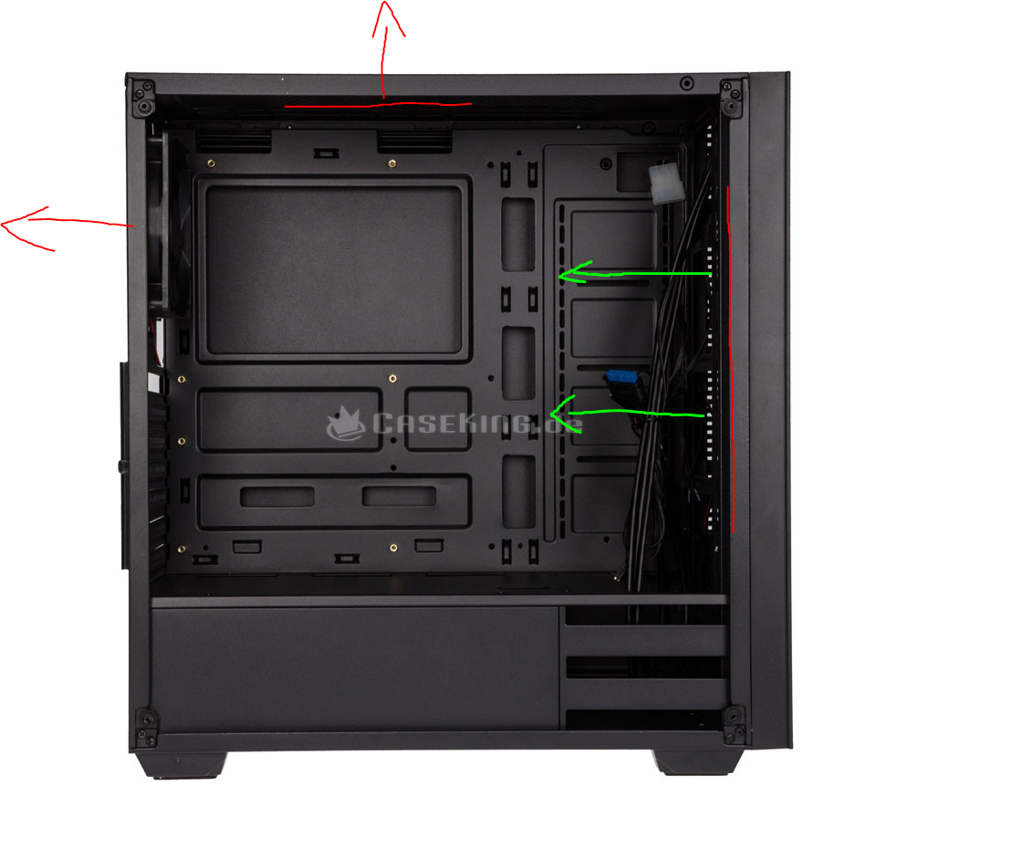

also, Du hast in der Tat zwei Problemfaktoren.
Den CPU Lüfter selbst und die Luftzufuhr vom Gehäuse, die nahezu null ist. Wo soll die Luft auch herkommen? Das Gehäuse ist vorne quasi zu.
Wir müssen also gucken, dass wir irgendwie Airflow in das Gehäuse bekommen.
wie @t3chn0 schrieb ist das Gehäuse vorne ja doch ziemlich zu villeicht bringen dir ein reihe Lüfter etwas die Oben angebaut sind und Luft ins gehäuse saugen. erste tests wegen der Temperator könntest du natürlich auch mit geöffnetem Seitenteil machen um zu sehen inwieweit schon das änderung brächte.

Das STRONGHOLD BLACK hat zwei Lüfter
Davon vorinstalliert:
1x 120 mm Molex (Front)
1x 120 mm Molex (Rückseite)
Jetzt ist offen wie hoch die Lüfter drehen.
Der Wraith Stealth ist halt der kleinste der Wraith Kühler. Seine Kühler-Oberfläche ist sehr klein, da hilft auch die hohe Drehzahl nicht.
Eine erste Maßnahme wäre hinten oben einen Lüfter einzubauen, dieser unterstützt den Luftstrom.

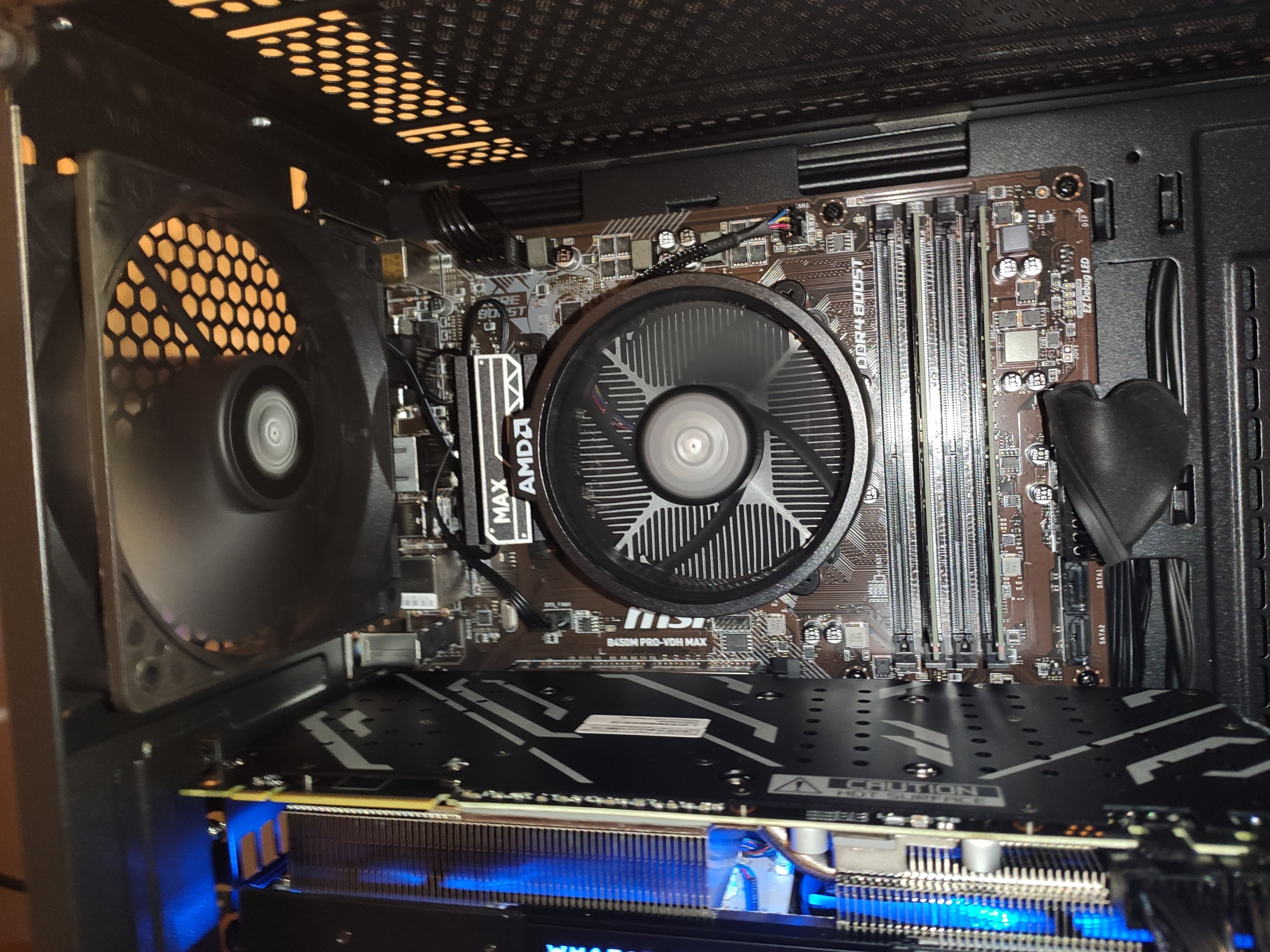

Hier ist ein Bild. Vielen Dank für die schnellen Antworten :-)
Drehen tun sich die Dinger.. Kann ich die noch höher stellen? Was mir auffällt ist, dass die Lüfter etwas lauter werden für paar Sekunden (egal ob ich spiele oder nicht) und dann wieder leiser..wie wenn man quasi beim Auto fahren kurz aufs Gas drückt und wieder runter geht.

Systemchek schrieb:
Hier ist ein Bild.
Oben wird das Gehäuse teils abgedeckt, dies behindert den Luftstrom.

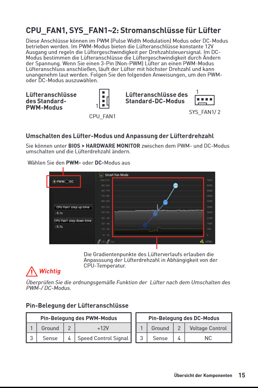

Ryzen taktet innerhalb kürzester Zeit sehr schnell hoch und runter, wodurch sich die Temperaturen schnell ändern. Über 'CPU Fan step up time' lässt sich einstellen, dass eine kurze Takt-/Tempartur-Steigerung ausgeglichen wird.
MSI®B450M PRO-VDH MAX Manual
Die Lüfer-Kurve im UEFI/BIOS einstellen
Bitte Beitrag #11 lesen.

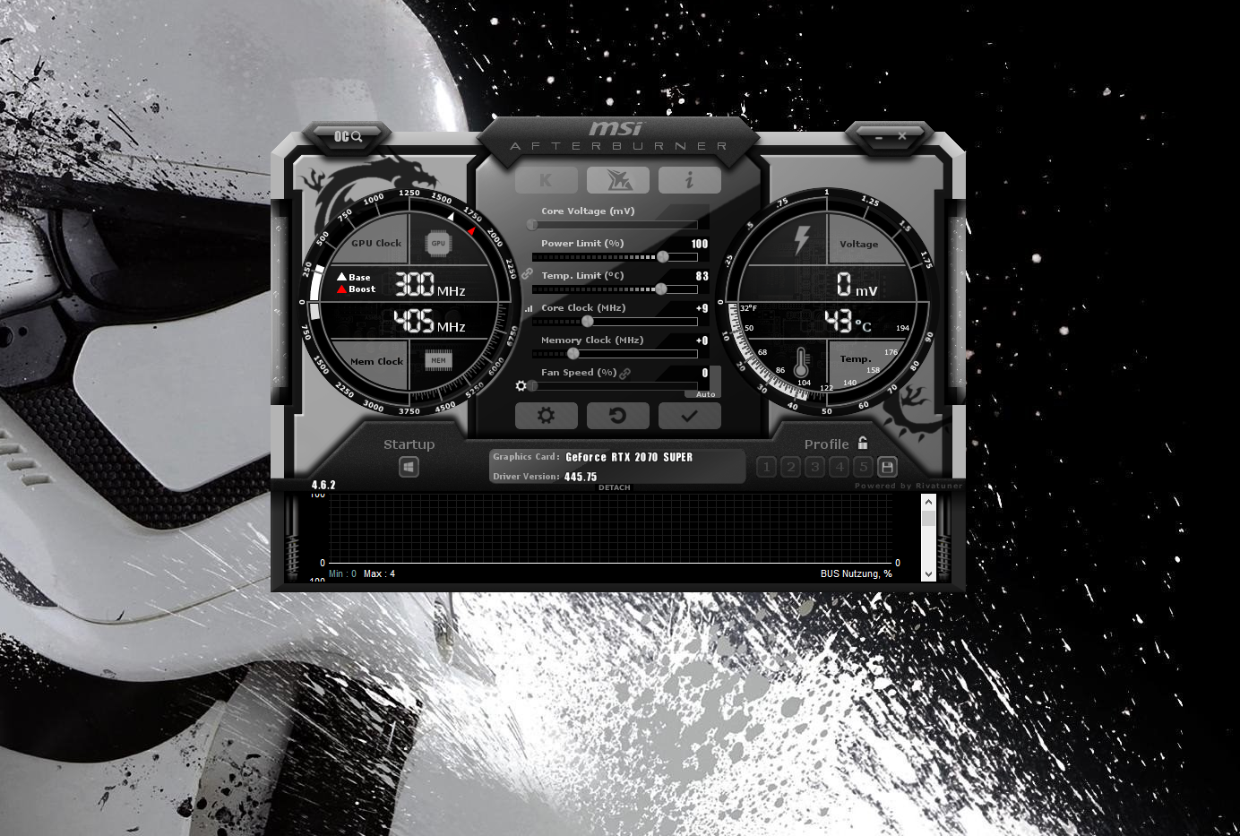

habe ich hier etwas aus versehen falsch eingestellt? Habe das Programm installiert um mal zu schauen wie die FPS usw sind..

Sitzt der vordere Lüfter wirklich ganz unten?
Falls ja, würde ich ihn höher montieren.
MSI Afterburner ist ein Tool, um die Grafikkarte zu übertakten und die Lüfter-Drehzahl festzulegen. Es wird auch verwendet um Informationen der Grafikkarte zu überwachen.
Get a free performance boost with Afterburner OC Scanner Literally 1-click overclocking! Always wanted to get more performance out of your graphics card, but don't know how overclocking works or simply don’t want to risk it? The new OC Scanner feature in MSI afterburner will do the overclocking [...]
Dem Screenshot nach ist der Core Clock +9 statt 0. Die Einstellungen sind aber nur aktiv solange das Tool läuft.

Afterburner macht nur Grafikkarte, auch wenn von dem tool keien ahnung habe.

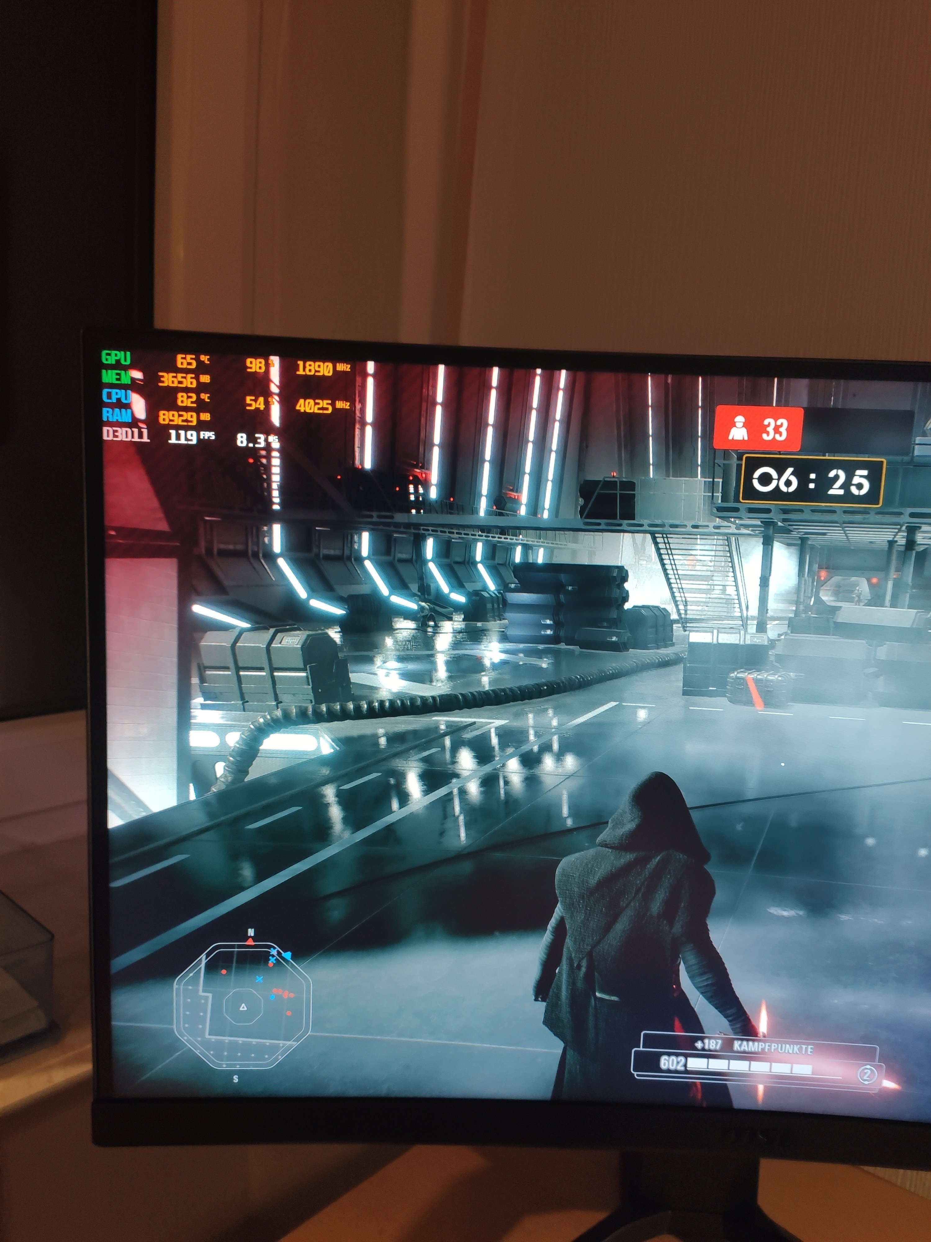

jetzt ist das Gehäuse auf..grade nochmal 5 Minuten gezockt. Temperatur war bei 82. Das Programm hat meiner Meinung nach nicht richtig aktualisiert. Die Temperatur ist nur einmal pro Minute verändert worden.. es wird im Hintergrund noch ein Spiel heruntergeladen und installiert über Origin.. aber wenn dies ernsthaft ins Gewicht fallen würde, wäre die Auslastungsanzeige ja nicht bei um die 50% oder^^
Falls ja, würde ich ihn höher montieren,
ich check das nochmal.. du meinst den direkt auf dem Mainboard bzw Prozessor? Sorry.. deshalb hab ich das DIng bauen lassen, bin echt ahnungslos..wollte einfach nur mal während der Isolation bisschen zocken..^^
Nein, den im Video. Da ist der vordere Gehäuse-Lüfter ganz unten eingebaut, was suboptimal ist.

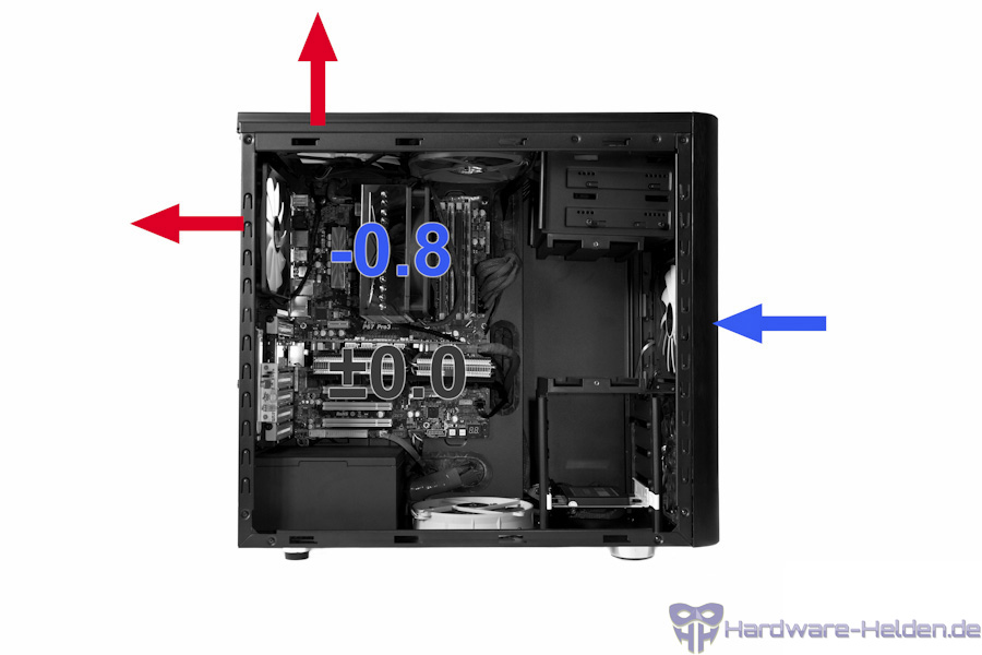

Die Temperatur ist mit ~82°C beim Wraith Stealth jetzt im normalen Bereich. Die Grafikkarte ist auch ~5°C kühler. Es liegt damit am Luftstrom. Die erwärmte Luft kann nicht schnell genug entweichen bzw. wird nicht schnell genug herausgeblasen.
Nach der Abbildung im Beitrag #11 ist der hintere Gehäuse-Lüfter am SYS_FAN1 des Mainboards angeschlossen. Wie schnell dreht er?
Nach dem Handbuch wird SYS_FAN1 über die Spannung gesteuert, siehe Beitrag #13.

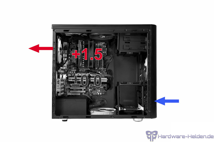

Der Perfekte Airflow | hardwaremax.net
In der unteren Abbildung ist die CPU ~2,3°C kühler.
