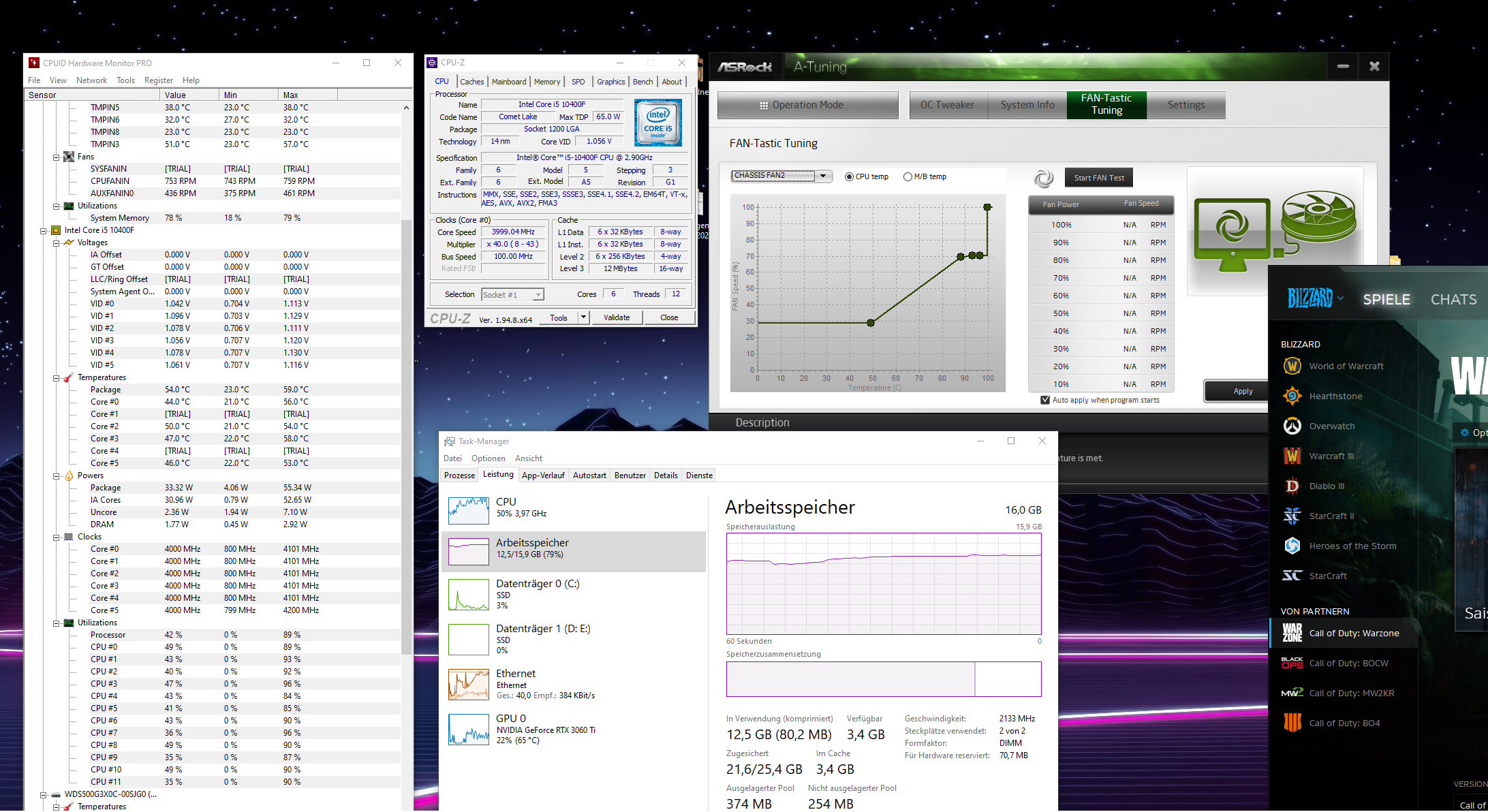

Hab in der Lüftersteuerung gepfuscht, schon mal besser so (Asrock hat hier ein eigenes Programm, da braucht man gar nicht ins Bios).
Habe ALLE Lüfter auf 40 % gestellt bis 50 C°, auch wenn im Screenshot 30% gezeigt werden.
So geht es nun halbwegs.
Den Screenshot habe ich gemacht mit CSS und Warzone an, um etwas allgemeine Auslastung zu erzeugen.
War doch nicht hauptsächlich die GraKa, die so mega gelärmt hat, obwohl ich das dachte.
So ists schonmal eträglicher.
Gibst sonst noch Tipps zum noise?
Hatte gehört die be quiet 14 cm Lüfter die ich habe wären laut...
Sind die Temperaturen so irgendwie schädlich, die gezeigt werden, bzw. sind die Lüfter so zu sehr gedrosselt?
Grüße!
Man sieht im Screenshot nur zwei Lüfter. CPU sollte mit 750rpm unhörbar sein. Der eine Gehäuselüfter mit 450rpm ebenfalls (wo ist der andere?). Um zu checken ob es ausreicht, musst du den Rechner stark belasten und dann die Temperaturen checken.
Was mir noch auffällt: Du regelst die gehäuselüfter nach der CPU Temperatur. Würde da eher die mainboard Temperatur nutzen.
Danke! Stelle ich noch um auf MB Temp.
Vorne und hinten sitzt jew ein BQ 14cm Lüfter und am cpu ein 9,2cm.
Das Netzteil hat ein abgetrenntes Fach!
