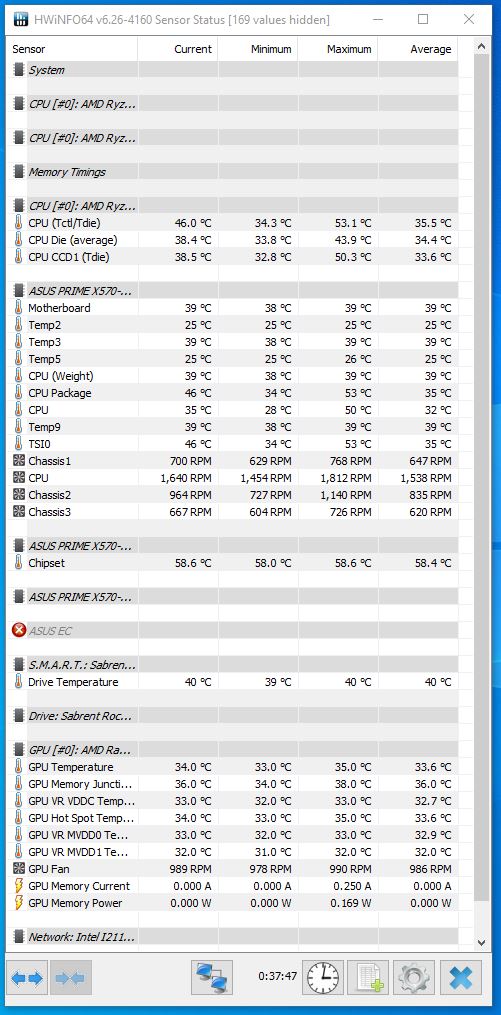

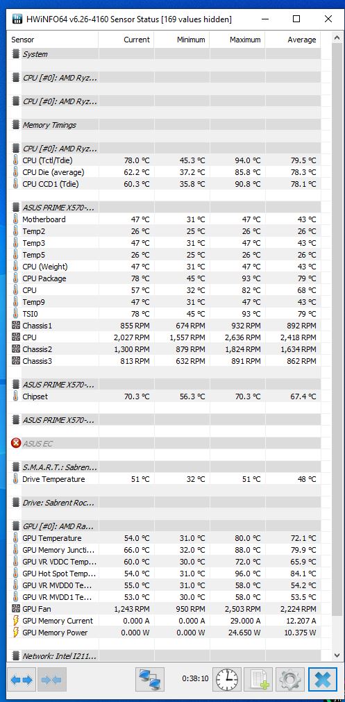

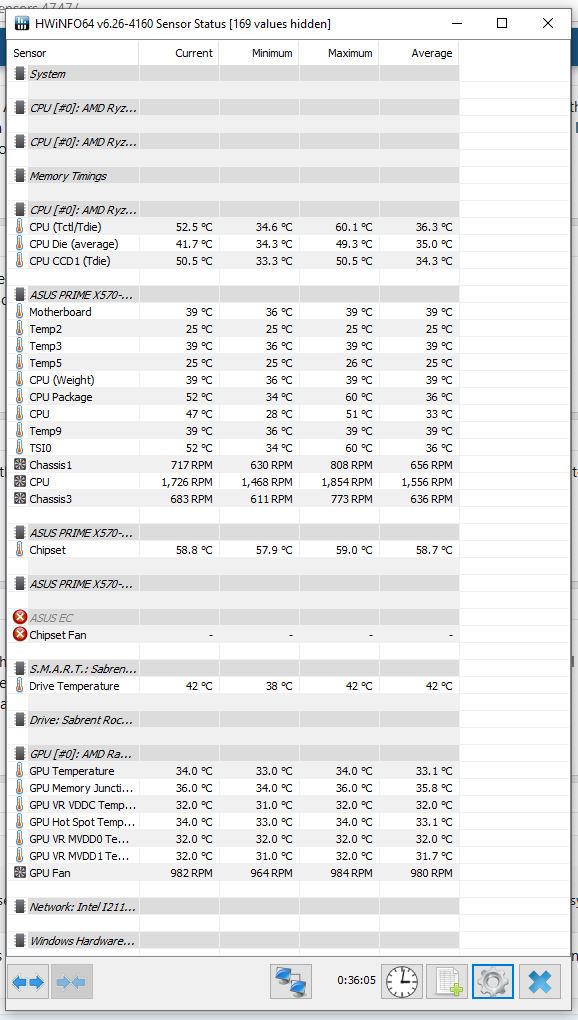

ich habe mir vor kurzem ein Pure Base 500 gekauft und wollte nun den Airflow verbessern.
Das Gehäuse kommt mit 2 x Pure Wings 2 140mm Lüftern und ich habe mir nun noch 2 x Arctic Bionix F140mm Lüfter gekauft.
Ich habe jetzt einmal die Temperatur gemessen, mit beiden Pure Wings Lüftern verbaut, einmal im Heck und einmal im Top über der CPU (ohne den beiden Arctic Lüftern).
Danach habe ich die beiden Arctic Lüfter zusätzlich in der Front verbaut, beginnend oben, sodass in der höhe des Netzteils noch "ein Spalt über ist".
Anbei noch die beiden Bilder mit den Werten, die mir HWINFO ausgespuckt hat. Beide Male war der Deckel oben "zu" und sonst habe ich keine Programme laufen lassen. Unter Last konnte ich das Ganze noch nicht testen.
Ist der Unterschied im IDLE einfach so gering und ich kann mir hier nicht mehr erwartenn oder soll ich die 4 Lüfter anders anordnen? Ich wäre über Tipps sehr dankbar, da ich mir dann das Rumprobieren ersparen würde :)
Links das Bild mit nur den beiden Pure Wings und rechts mit allen 4 Lüftern:
LG nothi

deinen Test kenne ich schon, daher habe ich die Lüfter dann auch so angeordnet :) :
2 Mal vorne als "Intake"
Heck und hinten oben als "Outtake"
Ich finde nur den Unterschied von 2 mal hinten Outtake zu 4 Lüftern mit Intake bei mir zu gering, daher dachte ich, ich muss die Plätze der Arctic mit den Pure Wings womöglich tauschen? Lüftergeschwindigkeit ist "Standard", hier habe ich nichts umgestellt.
LG nothi

@nothi: was für unterschiede erwartest du denn im leerlauf wenn die gesamte hardware vllt ~50W schluckt?
Reaktionen: Londo Mollari

dadurch, dass ich überhaupt keine Referenzwerte oder Ahnung habe, habe ich eben hier mal nachgefragt, ob das normal sein kann. Aber mehr als rund 1 Grad bei Verdopplung der Lüfter hätte ich schon erwartet :)

genau, so habe ich sie derzeit verbaut, daher war ich über die geringe Verbesserung etwas verwundert (gegenüber der Variante mit nur 2 Lüfter).

na, dann setzt die kiste mal unter last, dann wirst du nen größeren unterschied haben. wenn nicht bei den temps dann bei den RPM der jeweiligen lüfter.
Reaktionen: MaW85
Idle bringt ja kaum Leistung, Lastbetrieb ist der Punkt wo viele Lüfter % mehr bringen.

vielen Dank schon mal für eure Antworten.

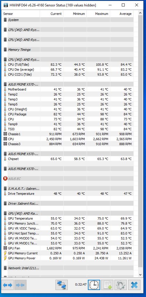

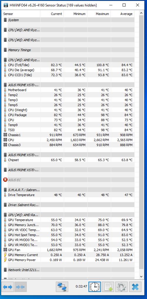

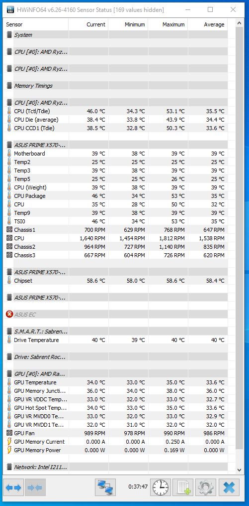

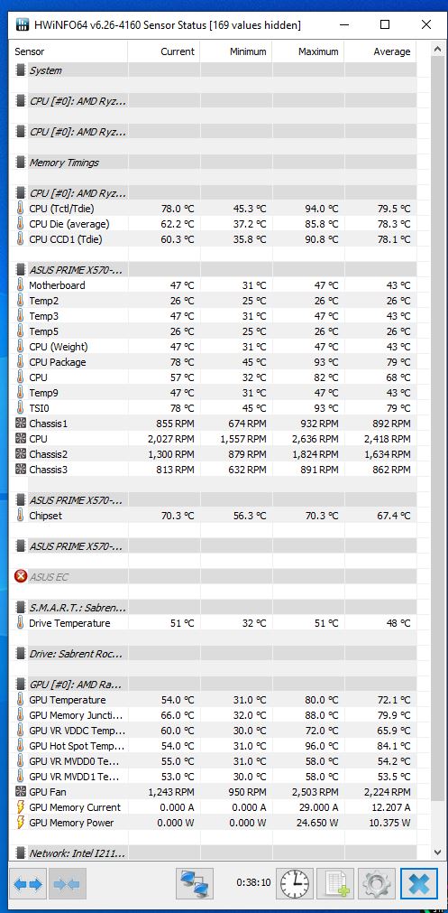

Ich habe jetzt jeweils ca. 30 Minuten gespielt, sodass ich das Ganze mal unter Last vergleichen kann. Falls ich das richtig lese, dann ist mit 4 Lüftern (Heck & Top Pure Wings und Front 2x Bionix F140) die CPU Kühler, jedoch alles "andere" etwas wärmer als bei der Variante mit 2 Lüftern (Heck & Top). Zur Zeit ist noch der Stock Kühler auf meinen 3600er Cpu.
Hier mit den 4 Lüftern:
Hier mit nur den 2 Lüftern:
Habt ihr Ideen?
LG nothi
Welche Lüfter sind die angaben: Chassis FAN1-3?
Schlechte Drehzahlbild bei den Lüftern, Chassis Fan 1/3 nur max ~900u/min, aber Chassis Fan 2 1800u/min.
Warme Luft muss raus, also müssen die Lüfter auch Drehzahl bringen. Bringt nix nur Luft wie verrückt reinzupumpen.
Also ab ins BIOS und Drehzahlkurve festlegen, Hand ans Gehäuse.

die langsamen sind die beiden Pur Wings und der schnelle sind die beiden Arctic Bionix F140, welche ich an einem gemeinsamen Anschluss am mainboard hängen hab.
lg nothi
Können Die Pure Wing mehr Drehzahl, so 1200 ?
Ich hatte gerade das Gehäuse ohne Seitenwände (alles offen) beim Spielen im Einsatz, und auch hier war die Max Temp 90 Grad beim CPU und bei der Grafikkarte ebenso.
Womöglich bringen mir die Gehäuselüfter so lange nichts, so lange der Stock Kühler (Wraith Stealth) am 3600er CPU ist und die Kühlung von der Asus Tuf 5700xt dürfte auch nicht die beste sein.
Falls noch jemand einen Vorschlag hat, wäre ich froh, ansonsten bedanke ich mich bei all euren Antworten.
lg nothi
