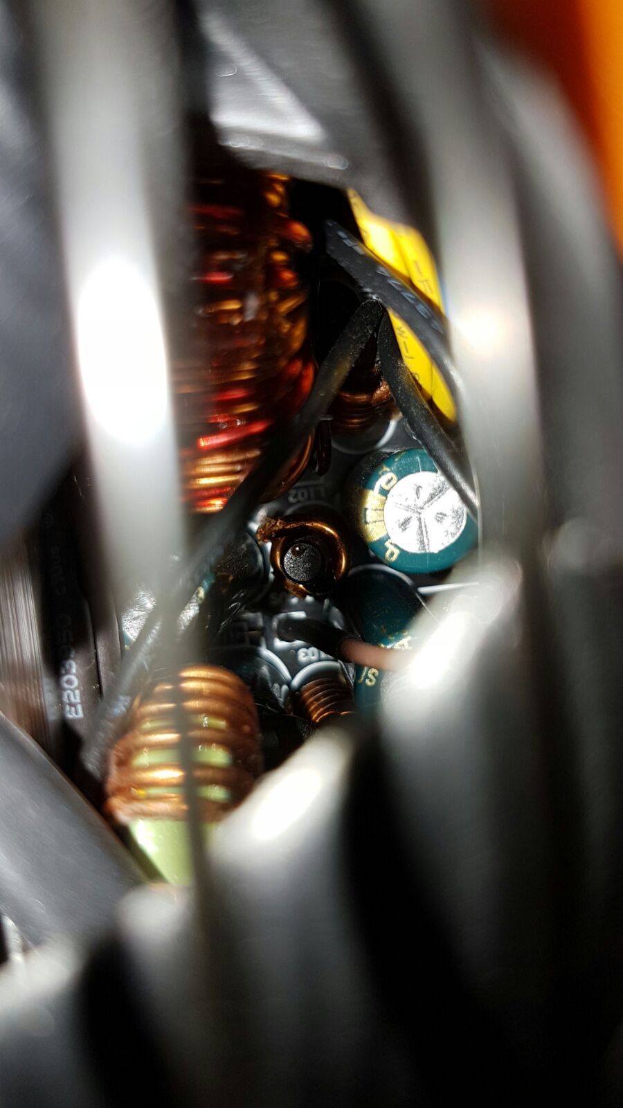

gestern hat sich mein Netzteil Pure Power 530W mit Knall und Stichflamme verabschiedet.
Während des normalen PC-Betrieb mit Spotify kam es plötzlich zu einem starken dumpfen Knall mit anschließender Stichflamme aus dem Netzteil. Anschließend entstand starke Rauchentwicklung mit beißenden Geruch, der das ganze Zimmer verraucht hat. Der PC ging natürlich sofort aus. Auch die Sicherung des Hauses flog raus. Ich habe sofort den PC rauchend vom Netzstecker getrennt und vorsichtig das rauchende Gehäuse geöffnet um einen Brandherd auszuschließen. Das Netzteil war kochend heiß und es war nicht ersichtlich ob es noch im Netzteil glüht. Nach ausreichendem Lüften des Raumes und Abkühlung des Netzteils hab ich nach Schäden und dem Auslöser gesucht. Ob die restliche Hardware Schaden genommen hat kann ich noch nicht feststellen. Aufgefallen ist mir im Netzteil ein aufgeplatzter Elko der ein Kabel verkokelt hat . IMG-20161017-WA0020.jpgIMG-20161017-WA0020.jpg

Aufgeplatzer Elko??
Wo??
Das Teil, auf das die Kamera fokussiert ist, ist eine Stabkernspule und Bestandteil eines CLC Filters.
