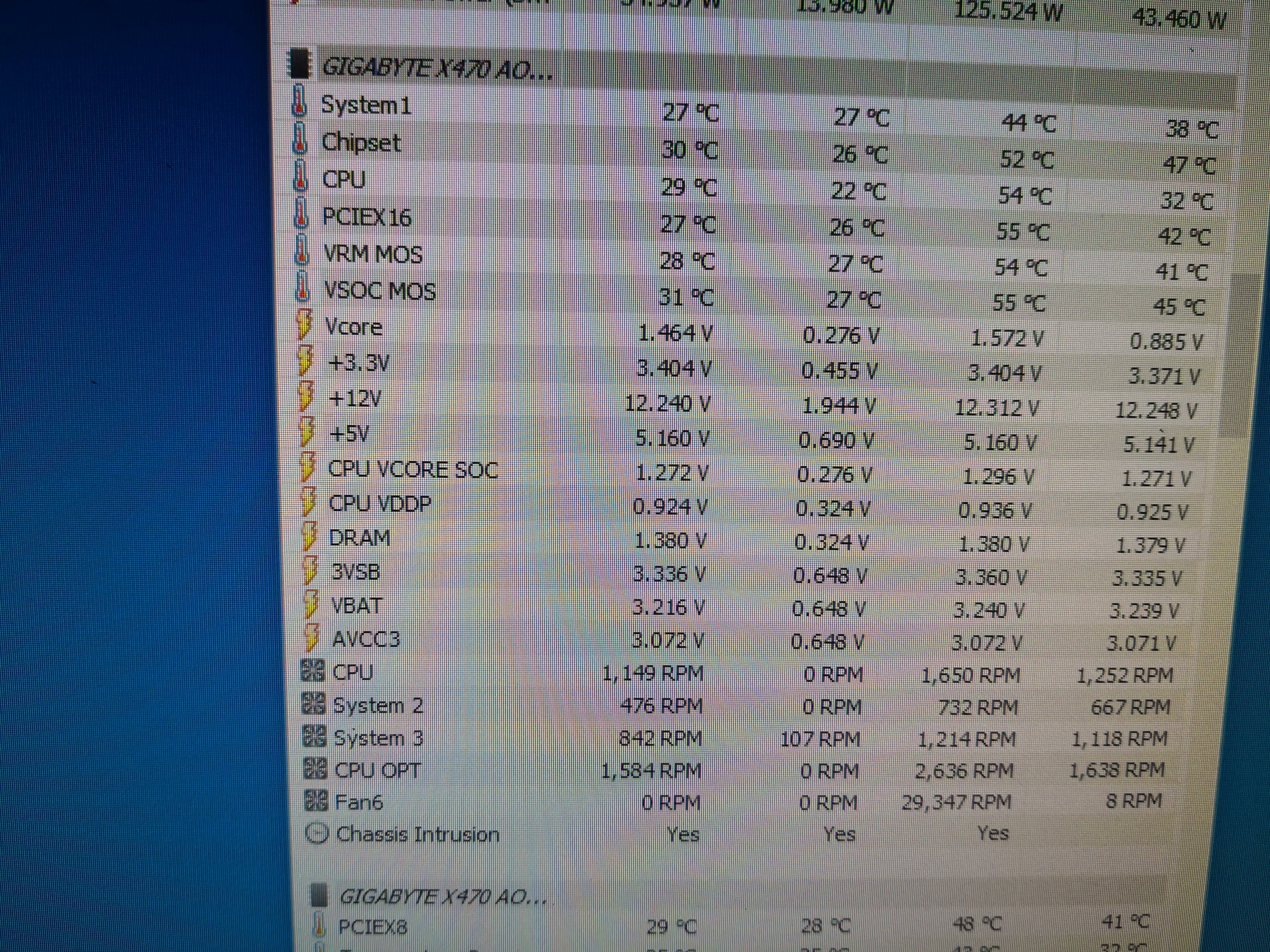

Ich zock gleich ne Runde. Einfach hwinfo starten und laufen lassen... am Ende min. max. Angaben oder muss ich das einstellen?
Einfach während dem Spiel laufen lassen und später min/max notieren oder einen Screenshot machen. HW Monitor ist etwas simpler (nur ein Fenster) als HW Info aber beide erfüllen den Job.

So, hab gespielt und vergessen Screenshot zu erstellen, also erst als ich das Haus verlassen habe ein paar Fotos gemacht.

So wie es im Bildschirmfoto oben ausschaut, laufen mit den vorhandenen Lüftern derzeit sowohl die Pumpe, als auch die Lüfter wild rauf und runter. Bevor man jetzt lange hin- und herdiskutiert, welches Produkt gekauft werden soll, lieber erstmal im BIOS eine individuelle Lüfterkurve einstellen, und nicht nur eines der drei Standardprofile aussuchen, dann wird auch schnell klar, daß es gar keine 2000 Umdrehungen im System braucht. Die Einstellung guter Lüfter- und Pumpenprofile ist viel wichtiger als der Kauf der teuersten Produkte.
