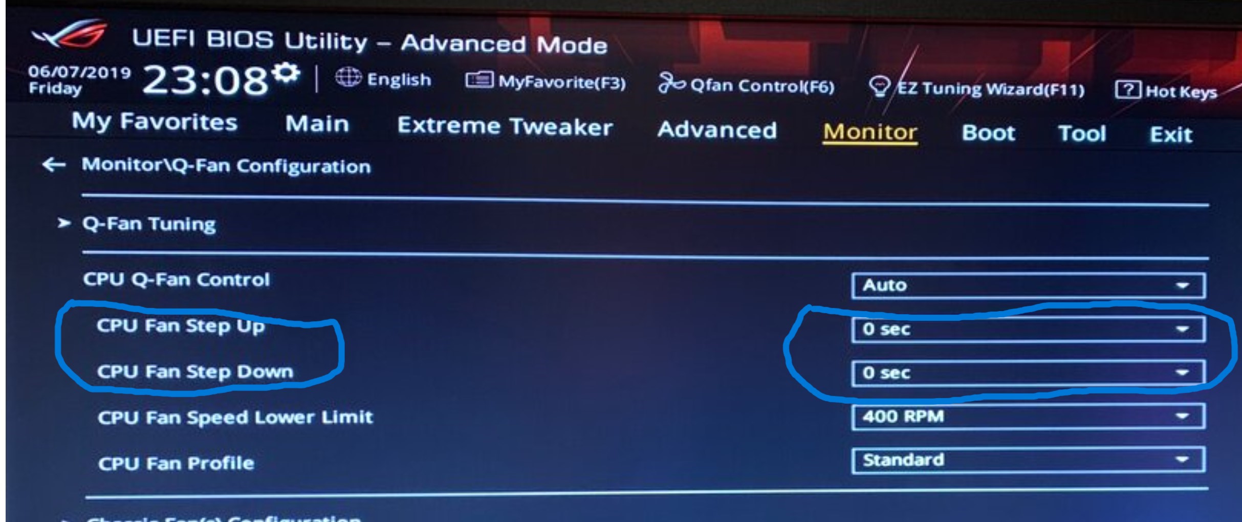

Im Bios bei meinem Asus Tuf Z590 Gaming Plus kann ich noch bei Q Fan Control einen % Satz einstellen Bei CPU Fan Step Up und CPU Fan Step Down
Was soll man da Einstellen und wofür ist das.

Das dient dazu, die Lüfter "Reaktion" einzustellen. Das heißt zb sie sollen x zeit warten bevor sie die nächste stufe (also schneller im falle von step up, und langsamer im falle von step down) erreichen sollten. (ich hoffe das war klar genug)
