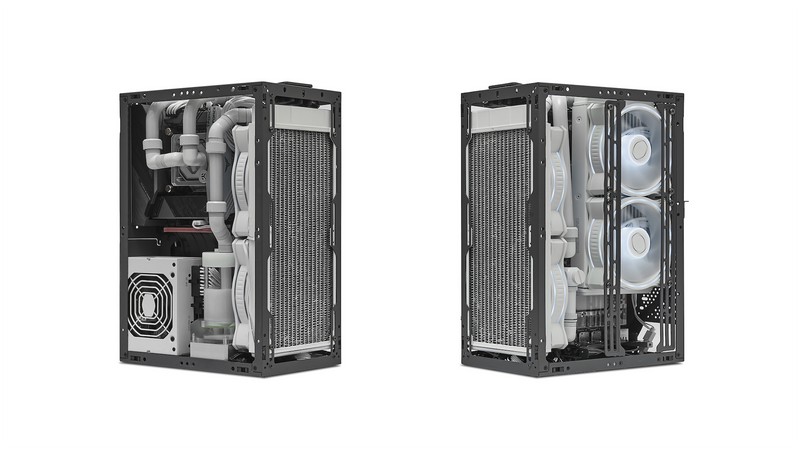

Gehäuse + Wasserkühlung
SSUPD Meshroom S [V2] Charcoal Black, schwarz CS-MRS-P5-BK
ARCTIC Liquid Freezer III Pro 280, schwarz (ACFRE00179A)
Ich versuche meine SFF-Builds grundsätzlich möglichst leise zu bekommen, da der Rechner direkt auf dem Schreibtisch steht. Zumindest im Idle, bei Teillast und bei kurzen Lastspitzen möchte ich absolute Ruhe haben.
Das Jonsbo T9 wäre optisch ein Traum (für mich eine glatte 1+), aber einen Ryzen 9800X3D bekommt man in diesem Gehäuse nicht wirklich leise gekühlt, ohne ihn auf 65 Watt zu begrenzen – und das halte ich für wenig sinnvoll. Luftkühlung reagiert ohnehin direkter als Wasser, während ein Radiator einer Wasserkühlung deutlich mehr Fläche zur Wärmeabgabe bietet.
Deshalb bin ich letztlich auf das SSUPD Meshroom S [V2] in Kombination mit einer ARCTIC Liquid Freezer III Pro 280 umgestiegen. Meiner Meinung nach wird es für einen wirklich leisen Betrieb kaum noch kompakter.
Grundsätzlich bin ich zufrieden. Allerdings musste ich sowohl die Lüfter (500 rpm) als auch die Pumpe (1.400 rpm) sehr stark herunterregeln, da beides sonst deutlich hörbar und für mich störend wird. Der kleine VRM-/VRAM-Lüfter ist es nicht – der läuft mit 400 rpm. Eigentlich bräuchte ich ihn nicht, er war aber nun einmal dabei.
Laut der empfohlenen Anleitung von SSUPD ist mein Setup folgendermaßen aufgebaut:
Lüfter (Outtake) → Radiator → Gehäusefront
Die Lüfter drücken also die kühle Außenluft durch den Radiator nach außen. Dadurch sind die Temperaturen im Gehäuse sehr gut. Das Mainboard liegt im Idle beispielsweise bei etwa 44,5 °C.

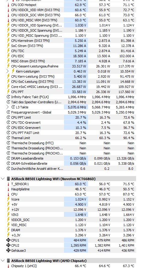

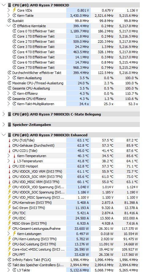

Anbei die Screenshots.
Minimal = Idle
Maximal = 10 Min CineBench 2024
Wenn meine Temperaturen okay sind bei den fixen Werten, okay.
Dann wäre die Frage ob es Noctua-Lüfter noch leiser hinbekommen. Ich meine, dass ich die immer erst ab ~700rpm gehört habe.
Die CPU wird immer zu "heiß" außer du nimmst den 65W Mode. Oder du stellst die Lüfter auf ein Erträgliches Maß als Max werte bei Temps ein.
Die CPU takter so oder so runter, mit vollen Speed bei Lüftern vielleicht ne halbe Sekunde weniger...

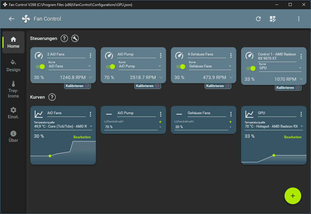

Ich habe 240er AiOs und nutze 80 Grad Temperatur Limit, UV und FanControl
so sieht es während des Spielens aus
Reaktionen: VRRisJut und incurable

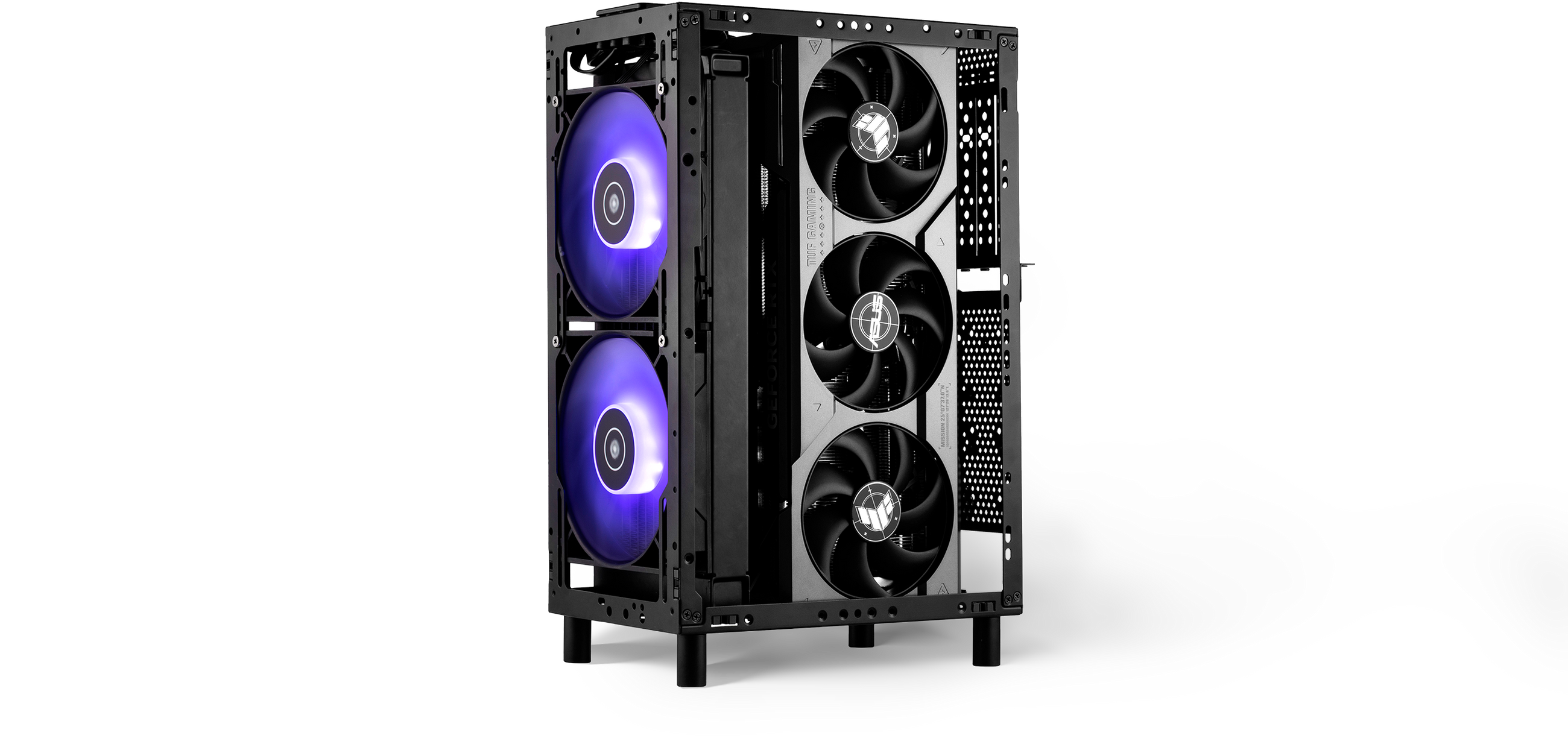

@VRRisJut
Das Problem an dieser Art der Montage, und ehrlich gesagt auch dem Gehäuse ist, dass du die Luft durch den Radiator bekommen musst. Und der Radiator agiert dabei wie ein Filter, der den Luftstrom massiv beeinträchtigt.
Wenn du zusätzlich z.B. noch Staubfilter hast, wird es richtig eng, und da kommt gar keine Luft mehr durch. Ich muss zugeben, dass ich jetzt auch keine Lust habe mir die specs vom Gehäuse genau anzusehen, da ich gerade nicht so viel Zeit habe... aber falls du z.B. einen Staubfilter benutzt, dann würde ich den entfernen. Dafür dann öfter mal den Radiator säubern...
Kannst du nicht die Lüfter der AIO vorne außen montieren, dass sie Frischluft einsaugen - und dann zwei zusätzliche Gehäuselüfter an der Seite einbauen, die dann warme Luft abziehen?
@BDR529 Staubfilter hat das Case nicht.
Ich kann es auch anders montieren, klar. Dann ist die warme Luft halt im Case, CHA-Lüfter passen mit meiner GPU leider aber auch nicht mehr.
Vielleicht baue ich es nochmal um, aber jetzt lass ich erstmal so. Mit -30 All Core Offset und Temperaturlimit (90 C°) ist das Case nicht zu hören. Passt so :)
