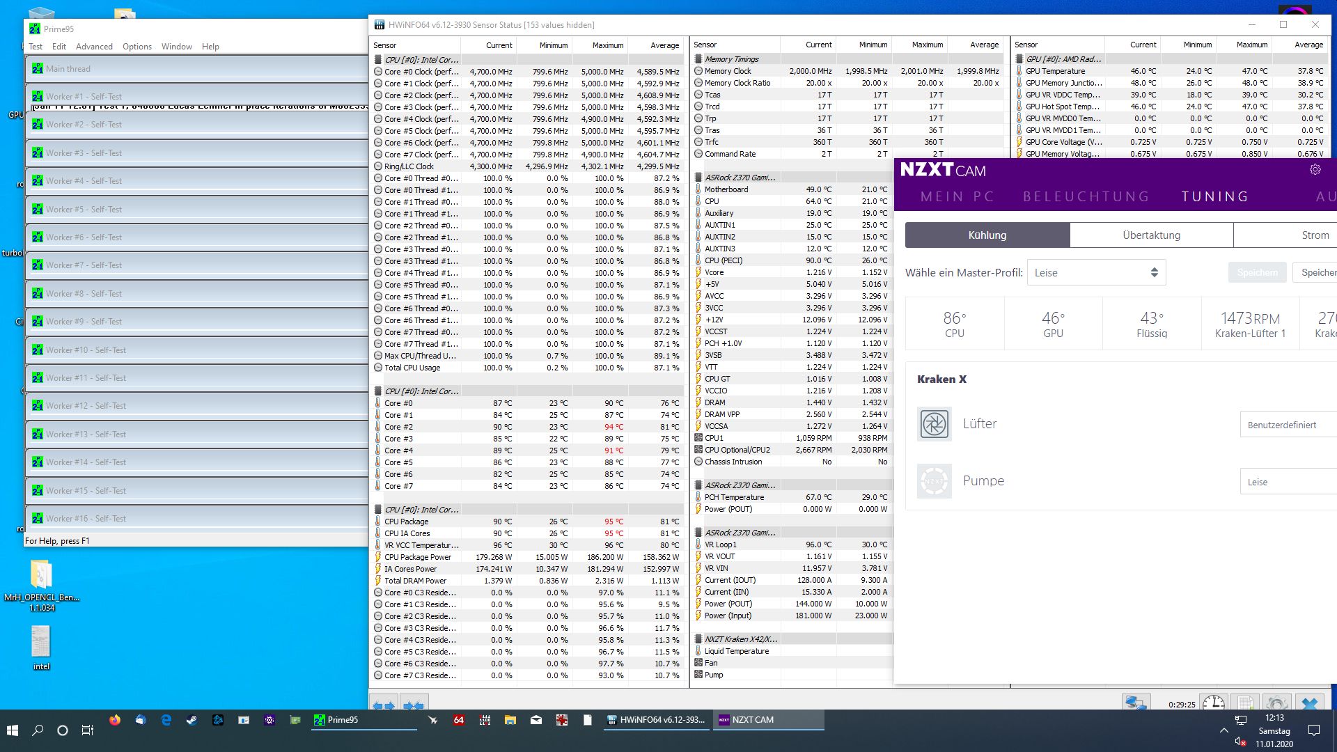

Also ich hab einen 9900KF @ Stock mit einer X62 und 2 x Push und 1 x Pull, aber in einem CM MasterBox Q300L, also einem sehr kleinen Gehäuse.
Da ich nicht weiss ob du von CB 15, oder 20 sprichst und das ja auch nur eine Momentaufnahme ist, hier mal meiner Temps nach ca. 20 Min Prime95 SmallFFT:
Generell gilt, dass man von einer Aio keine Wunder erwarten darf, ich bin regelrecht enttäuscht von der Leistung.
Aber der 9900 ist halt auch eine Heizplatte..
