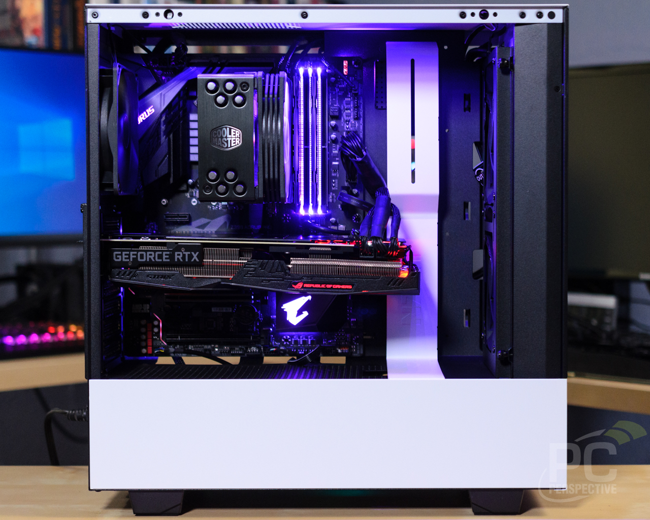

@Pissnagel google doch einfach kurz das gehäuse, dann siehst du es. an der seite und unten sind einlässe.
das Gehäuse ist denke ich nicht wirklich für einen Radi geeignet
@Pissnagel das bild bringt jetzt was ? es gibt so viele leute, die dort einen rad drin haben.
