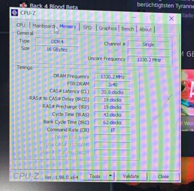

Crucial RAM CT16G4DFRA266 16GB DDR4 2666 MHz CL19​
(Entschuldige mich für die Qualität des Bildes)
Falls ich richtig liege und XMP bei ASUS als DOCP bezeichnet wird, so habe ich jene Einstellung im Bios zwar gefunden, Konnte sie jedoch nicht auf enabled stellen...
Er läuft zumindest mit 2666, du kannst den Riegel ja mal genau benennen. Ansonsten ist das System leider nicht so gut geeignet für Warzone. Die langsame veraltete CPU in Kombination mit einem Ram Riegel, der nur 2666 läuft.

Danke für deine Antwort. Es kam mir nur seltsam vor, da ich mit meinem alten System in welchem eine rtx 2060 und ein 2600x verbaut war auf wqhd durchaus stabilere FPS erhielt als mit besagtem System auf FullHD...
Das Spiel ist stark CPU limitiert, wenn du eine schnellere CPU, mit schnellerem Ram im Dual Channel, in einer höheren Auflösung verwendest, erzielst du auch bessere FPS Werte.

Ihr könntet mal dein Ram Kit verbauen und testen wv besser die FPS werden, eventuell macht es das Game schon spielbarer. Dann könnte er erstmal nur ein neues Ram Kit kaufen.

Wie bereits oben editiert, würde ich mal das eigene Ram Kit bei dem Bekannten einbauen und schauen wie viel es bringt, eventuell macht es schon den Unterschied zwischen spielbar und nicht.
