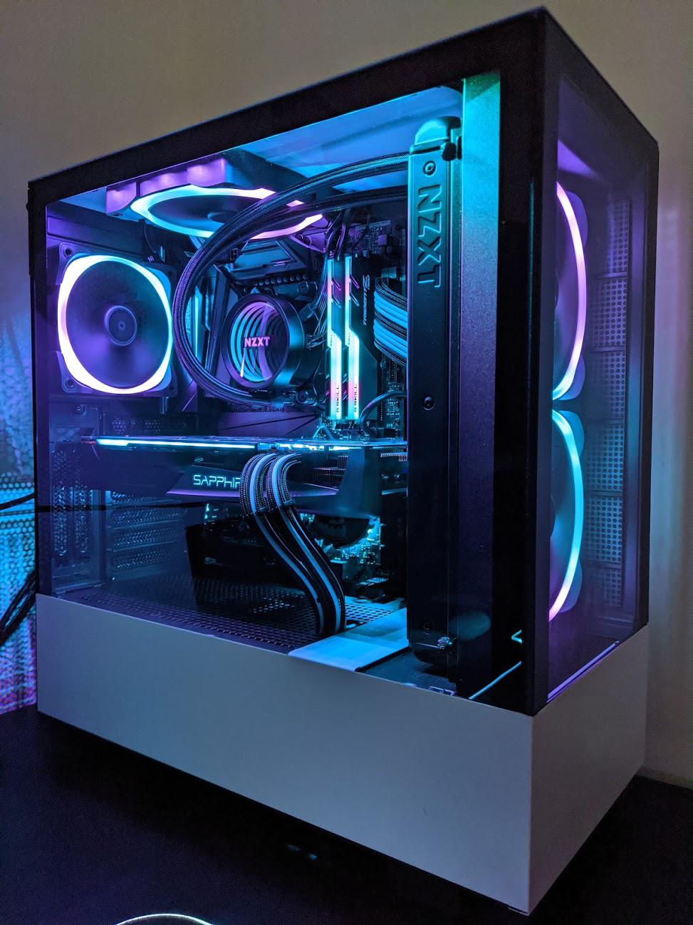

Moin,
ich habe vor eine AIO nachzurüsten, jedoch würde ich die Lüfter an dem Radiator gerne in meinem H510i genauso in der Front montieren wie beim H510 Elite, stellt sich mir nur die Frage ob das mit der Kühlung, Airflow... Ebenfalls so gut wie beim H510 Elite funktionieren würde.
( Beispielbild )
( Beispielbild )
LG und danke im Voraus.
Mika

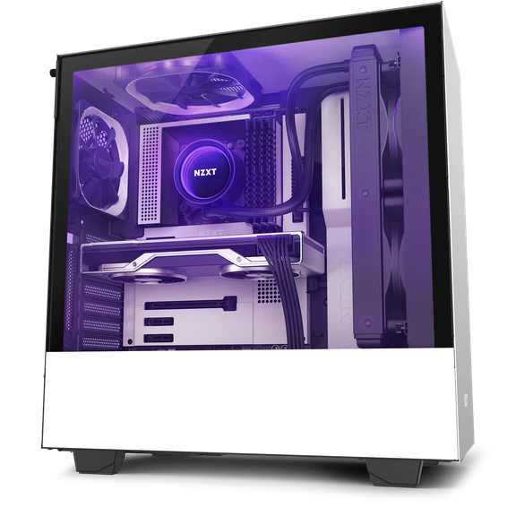

Airflow bei geschlossenen Fronten? Aber abgesehen davon sollte es keinen unterschied bei den Gehäusen machen. NZXT zeigt es auch mit Radiator:
Reaktionen: Mika1111

Ich meinte ob ich die Lüfter auch in der Front platzieren kann, sodass nur der Radiator sichtbar ist ?
Ich hab das NZXT H510i mit NZXT Kraken X53 und je ein Lüfter oben und hinten, genau wie auf deinen ersten Bild. Der Aufbau funktioniert so bestens.
Schaut es bei dir so aus ?
Oder so ?
jodd2021 schrieb:
Wie auf den ersten Bild.
Ah okay, meinst du man könnte die Lüfter auch sozusagen wie auf Bild 2 in der Front montieren, oder könnte es dann sein das die Lüfter dann nicht genug Platz haben um vernünftig kühlen zu können ?
Platz ist da ausreichend vorhanden und da die Rückseite an der Stelle gelocht ist, sollte genug "frische" Luft für die Lüfter da sein.
