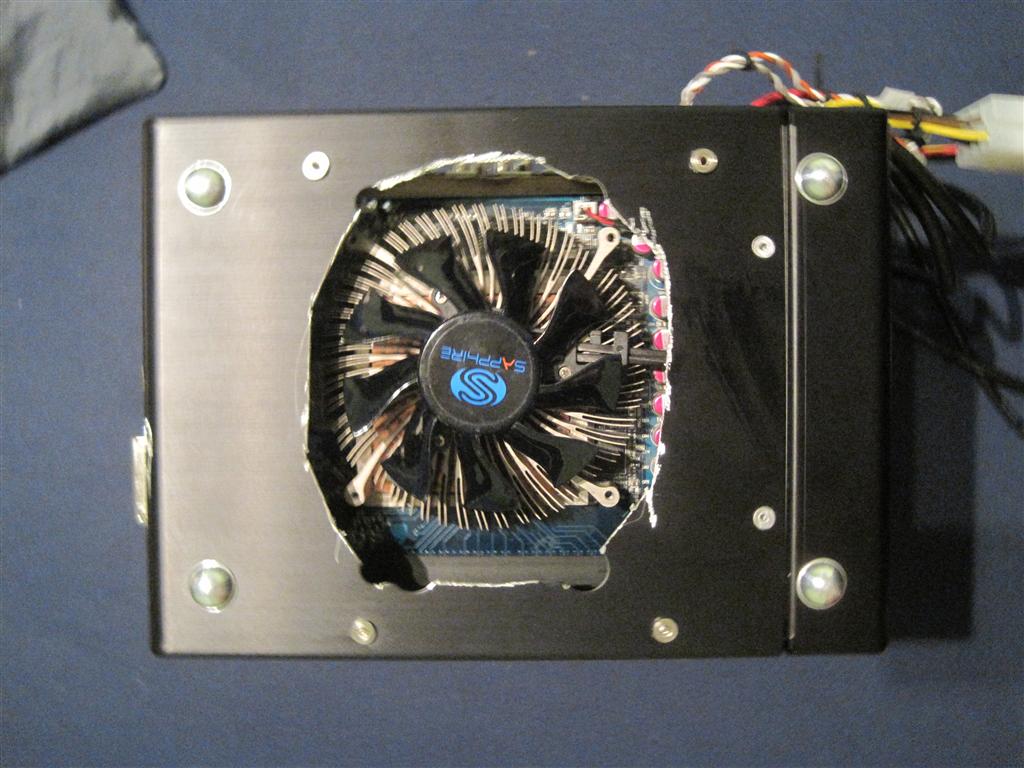

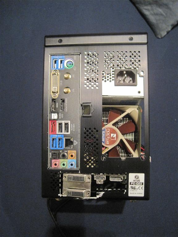

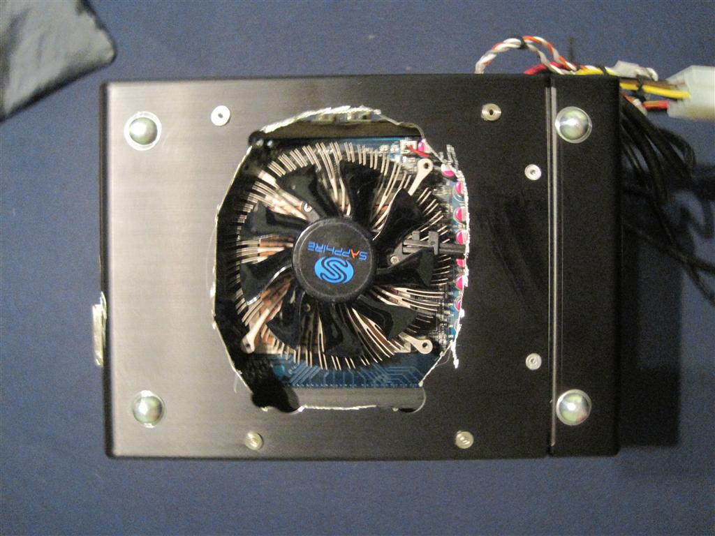

Am Gehäuse habe ich die Anschlüsse für die Grafikkarte freigelegt, sowie den Platz für den Stromstecker des Netzteils. Weiterhin musste ich an der Frontblende in der Nähe des Powerbuttons etwas wegfräsen, damit die Kabel des Netzteils irgendwo hinkönnen.

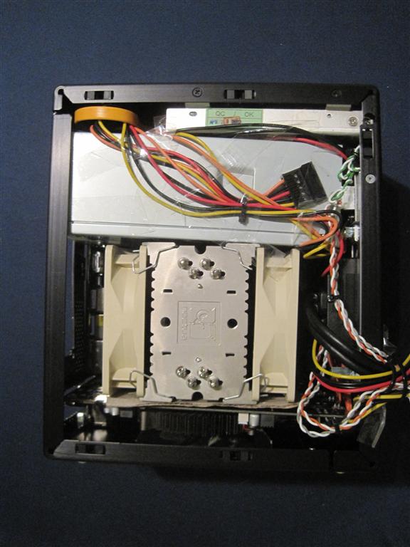

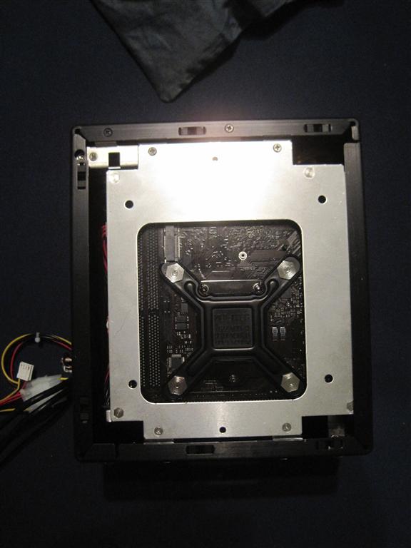

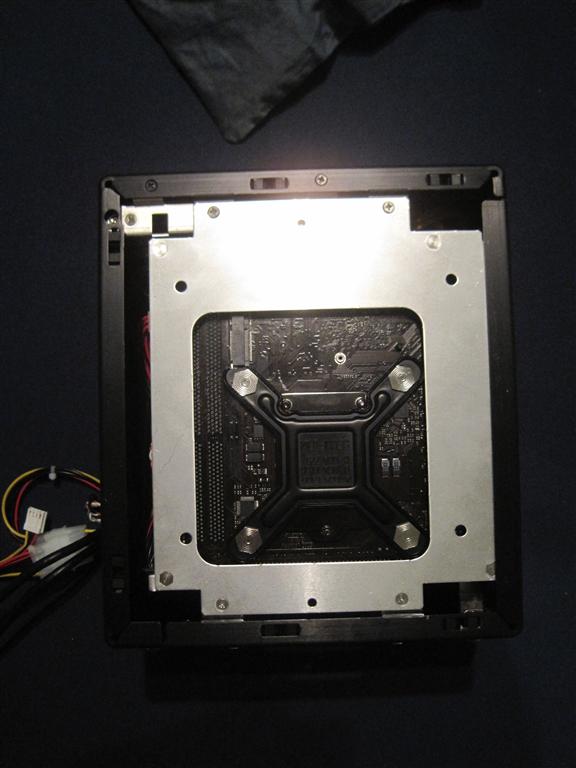

Hier ein paar Bilder. Alles scheint reinzupassen, wenn man hier und da was wegschneidet und Kraft anwendet. Allerdings wollte der PC nach einem fertigen Zusammenbau nicht starten. Nach wenigen Sekunden gingen alle Lüfter, sowie der PC einfach aus. Einen Hardwaredefekt kann ich ausschließen. Jemand eine Idee woran es liegen kann?

Ja, sind beide statt des optischen Laufwerkes drin. Sogar übereinander. Von daher könnte man da evtl sogar noch ein optisches Laufwerk reinprügeln.
Naja, erstmal den Rest zum Laufen bringen :(
Das Projekt an sich finde ich sehr interessant - doch schade um das schöne Gehäuse :(
Warum alles auf Krampf in eine kleine Kiste prügeln? Dann doch lieber eine Nummer größer, als das Gehäuse so zu verunstalten damit die gewünschte Hardware passt.
Warum hast Du das nicht vom Fachmann machen lassen wenn Dir das KnowHow/Werkzeug dazu fehlt? So sieht das doch vollkommen daneben aus, auch wenn man es später nicht sieht.
Das ist zumindest meine Meinung - Sorry Shaav aber ein wenig Kritik meinerseits musste jetzt mal mal sein ;)
So lange man es am Ende nicht sieht, war es mir egal. so ist das halt :( Ohne Modding war es leider nicht möglich den Kram da rein zu kriegen.
Ich würde da vielleicht noch mal ein bisschen Lochblech unten und hinten vor/hinter die Löcher machen.

Startet der PC denn jetzt? Vielleicht drückt das Netzteil ja auf den Kühler und der Kühler drück dadurch auf die Grafikkarte und es gibt einen Kurzschluß oder sowas?
Das Netzteil ist in der Tat nicht durch Schrauben oder Ähnliches fixiert. Das tut aber auch nicht Not, da es nur minimal kleiner ist als das Gehäuse und allein durch den Druck des Kabelbaums hällt. großartig bewegen könnte es sich auch nicht, da es keinen Platz weder zur Halterung vom optischen Laufwerk gibt, noch zum CPU-Kühler. verrütschen kann da aber nichts.
Aktuell ist der PC nicht fertig gebaut. Ich habe erstmal alles wieder ausgebaut um zu gucken ob evtl irgend etwas Schaden genommen hat. Dem war nicht so.
Der Kühler drückt in einem gewissen Maße auf die Grafikkarte, zwischen beiden habe ich aber Pappe gelegt, wobei ich diese noch pressen müsste damit die da zwischen passt.
Heute Abend folgt dann Versuch zwei.
Auch wenn es keinen Kurzschluss gibt, weil sich keine metallischen Bauteile berühren, würde ich nicht ausschließen, dass es daran liegt, dass das Netzteil auf den Kühler und der Kühler auf die Grafikkarte drückt.
Ein paar Millimeter Luft hier und da würden dem Projekt nicht schaden.
Ich habe so einen ähnlichen Fall auch schonmal erlebt. Da hat eine Heatpipe des CPU Kühlers auf den ersten RAM Baustein gedrückt. Obwohl alles isoliert war, ging das ganze nicht, weil der RAM Baustein sich im Slot zur Seite geneigt hat. Sobald man den Druck vom RAM genommen hatte, startete der PC wieder.
@Netzteil: hm, also zufrieden wäre ich mit so einer "Lösung" nicht. Ein Bauteil einfach so in den PC "klemmen" ohne es zu verschrauben oder richtig zu fixieren - da hätte ich Bauchschmerzen.
Das sieht auf dem Bild so aus als würde das Netzteil mit dem ganzen Gewicht auf dem Kühler liegen, welcher wiederum die Grafikkarte runterdrückt. Die hängt irgendwie auch schräg im Gehäuse.
Aktuell sehe ich hier keine Vorteile zum Q07. Das ist minimal größer, 65€ billiger, hat einen PCI-Slot und fasst gängigere Hardware (Laufwerk, Netzteil).
Bist du da mit der Stichsäge ran? Sehen ja gefährlich aus die Löcher.
Ich würde mal versuchen das Netzteil ganz nach oben zu legen und die SSD dann flach hinter die Front.
Dann hast Du bestimmt etwas Platz gewonnen und dadurch mehr Abstand zwischen Netzteil und Kühler.
Die Halterung für das Laufwerk müsste dann sicherlich entfernt werden.
