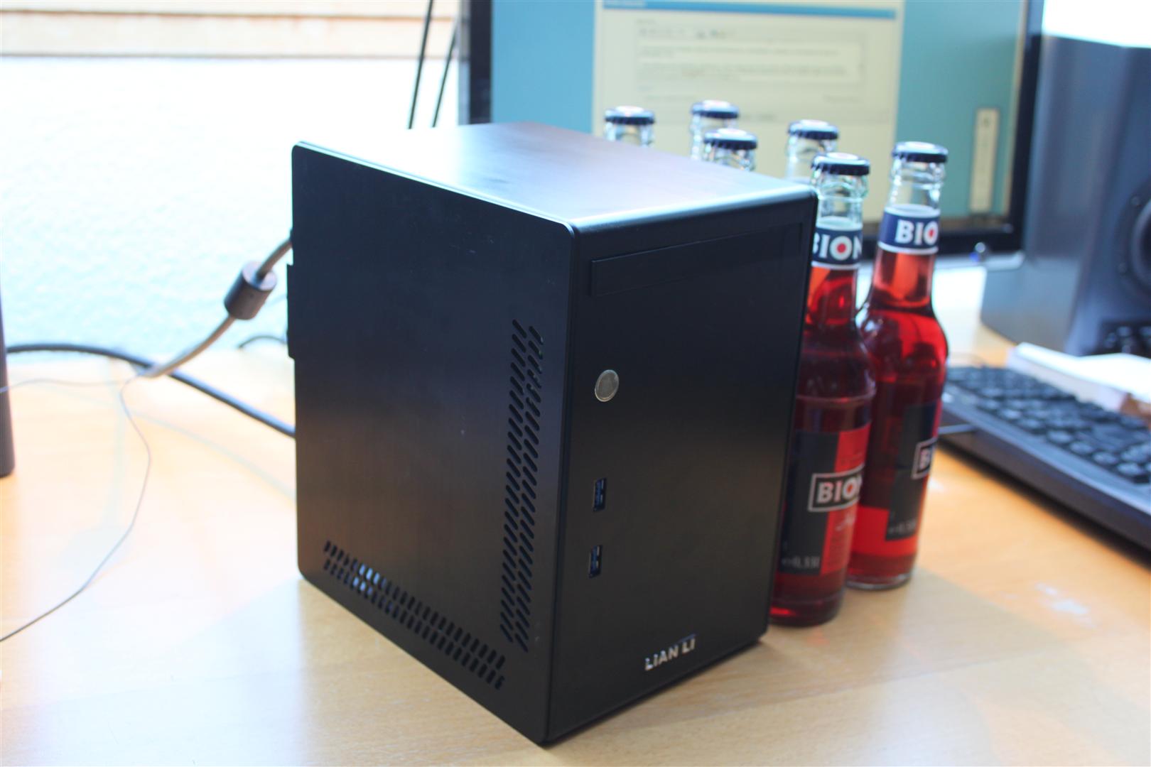

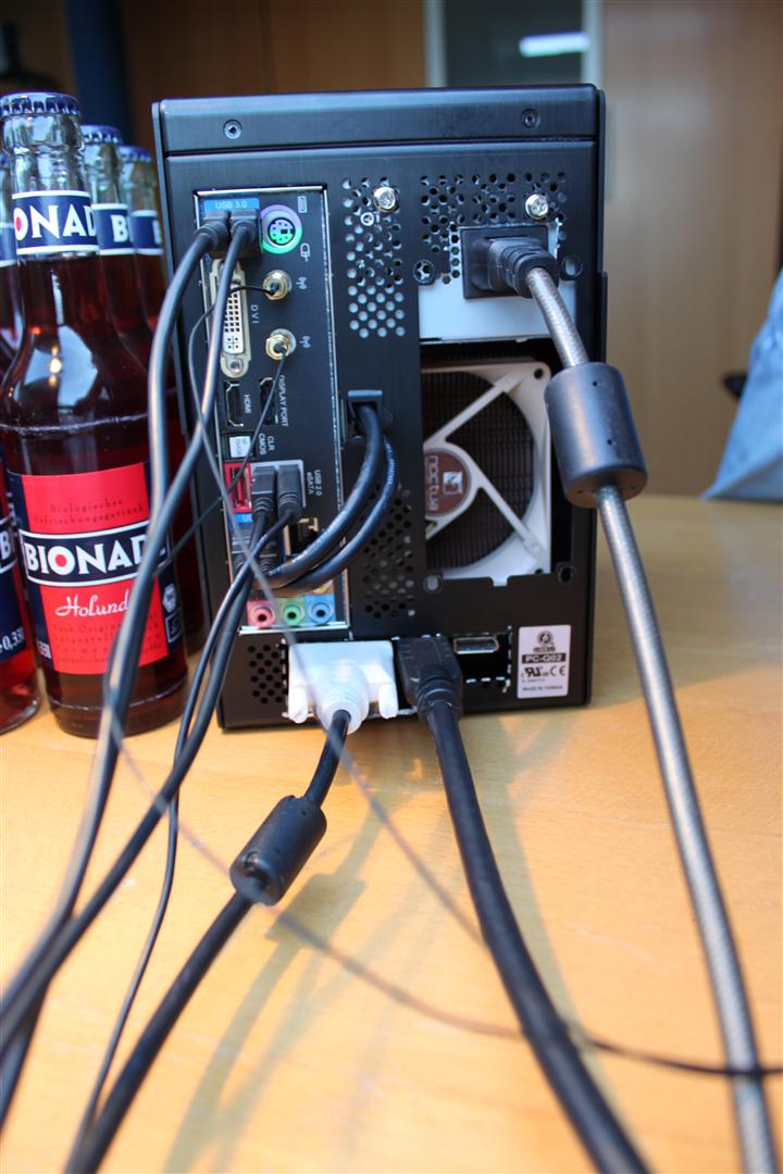

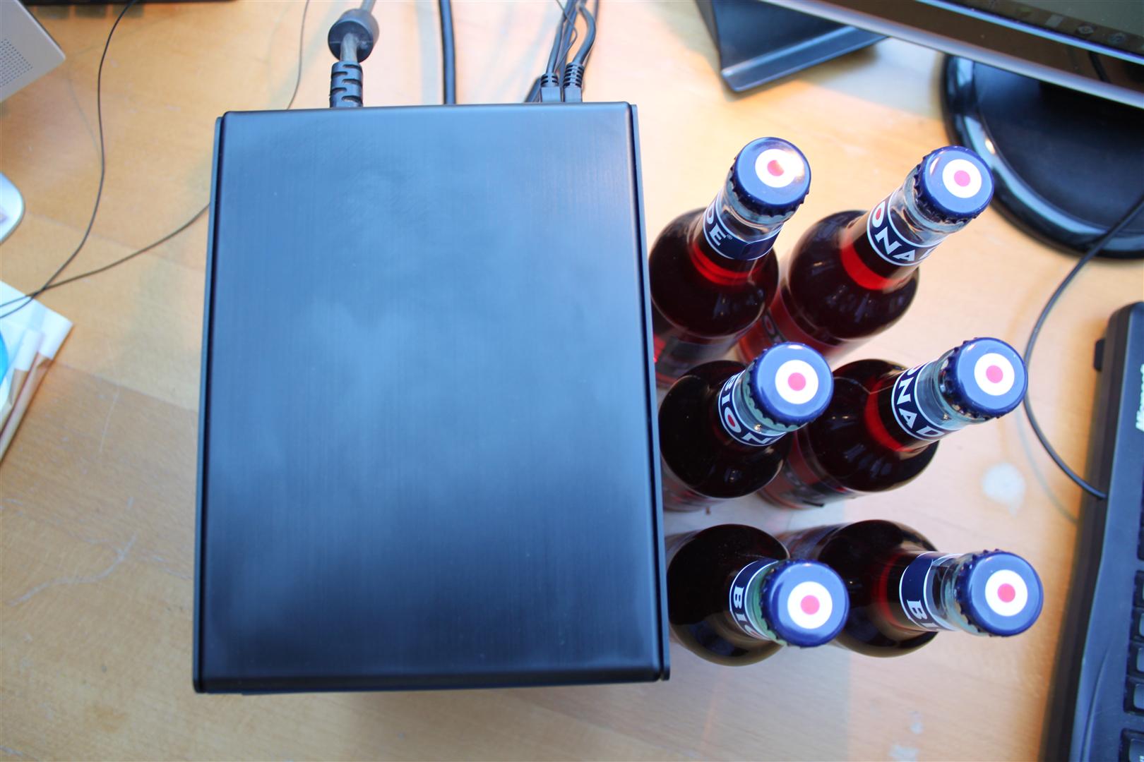

So,
die Kiste läuft! Ich habe wie empfohlen den Laufwerksschacht fürs optische Laufwerk weggelassen und die Festplatten direkt mit Tesa-Film auf dem Netzteil montiert. Dafür musste am Heck des Gehäuses natürlich wieder gedremelt werden. Obwohl die Festplatten noch mehrere Millimeter Platz zum Dach des Gehäuses haben sind nun zwischen Kühler und Netzteil gigantische 11mm Platz. weiterhin sitzt die Grafikkarte nun gerade im PCIe-Slot. generell ist der Zusammenbau durch diese Aktion stark vereinfacht worden. Erstaunlich, was 10mm so alles ausmachen können :)
Der aktuelle Aufbau sieht wie folgt aus (von Oben nach Unten):
Gehäuse --> Festplatten --> Schaumstoff --> Netzteil (Lüfter in Richtung des Kühlers) --> 11mm Luft --> CPU-Kühler --> 2mm Luft --> 2mm Pappe--> Grafikkarte --> Gehäuse --> Keine Gehäusefüße
Folgende Probleme ergeben sich noch:
- Das Netzteil fiept ein wenig. Die CPU-Lüfter würde ich aber erstmal weiterhin auf 1350rpm laufen lassen, wodurch man das fiepen kaum hört. In der Theorie könnte man die Lüfter später auch auf lautlosen 1000 rpm laufen lassen. Unter Starcraft 2 waren die Temps bisher nie höher als 75°C und das bei 1,176V @ 4,4 Ghz.
- Gummierte Gehäusefüße sollen verbaut werden. Leider finde ich bisher keine passenden. Bei Lian Li gibt es nur welche mit 35mm und 45mm Durchmesser. Ich bräuchte eher 20mm. Selbst die Füße vom PC-Q11 mit knapp 28mm sahen zu groß aus. Aus diesem Grund steht das Gehäuse momentan aufgebockt zur Freude des Grafikkartenlüfters, der wohlgemerkt nicht rausschaut!
- Die Laufwerksblende festmachen. Bisher ist die nur durch Tesa-Film gesichert.
- Die unschönen Schnitte schöner machen(lassen), abschleifen, einfärben. Evtl kommt da auch ein Lüftergitter rein
- Die Kühlung des Netzteils optimieren. Dies saugt gerne die warme Luft des Kühlers mit an und dreht unnötig hoch. Der Netztteillüfter ist nicht leise. Entweder kommt da mal ein anderer Lüfter rein, oder ich trenne das Netzteil räumlich von CPU-Kühler ab.
Bilder folgen.

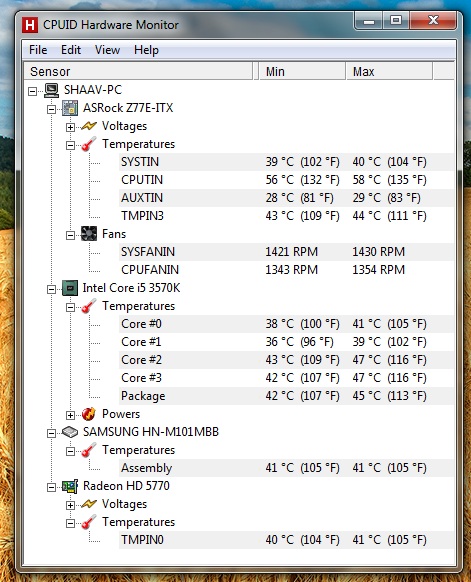

idle:
idle-jpg.293312

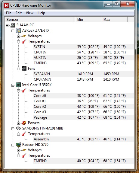

Starcraft 2 inkl. 200 Supply und Mutterschiff:
last-jpg.293313

Ich denke, dass Du die Temperaturen auch mit einem kleineren Kühler erreichen würdest. :)

Wer hat denn gesagt, dass ich 240W verbrauche? Selbst wenn ich die spannung bei 4,4ghz auf 1,23V erhöhe komme ich in prime+furmark gerade mal auf 220. ohne spannungerhöhung sind es 190 und ich games gerade einmal knapp über 100W
Oc will ich aber definitiv mit dem Teil betreiben. Die temperaturreserven sind leider zu verlockend, wobei alles ab 1,20V unter Prime schonmal nicht machbar ist. Sonst errreiche ich die 100°C und der throttelt. Ich denke mal ich werde den weiterhin auf 1,16V laufen lassen bei 4,4Ghz und so lange warten bis der Rechner in einem alltäglichen test abstürzt. Prime und furmark sind einfach zu extrem für die kleine Kiste und verursachen nur unnötig fehler
Machen kann man sehr viel, aber was ist sinnvoll und worauf legt man Wert ?....
Sicherlich könnte man in so einem kleinen unter 7 Liter Gehäuse auch den i5@4,5Ghz laufen lassen und dazu ne GTX670/680 mit OC etc.
Aber gerade wenn man das übertakten anfängt steigt ja der Stromverbrauch enorm, wenn man die........
Ich weiß nicht wie dir es geht, aber bei den 150W meines i3 2120 + HD5770 werden CPU und GPU Kühler ordentlich heiß (da passiv ), aber die doppelte Energie in 64% weniger Volumen zu quetschen ist zumindest nicht möglich ohne das es wirklich laut wird.
Das werden weitere Test zeigen. Derzeit herrscht ja noch optimierungsbedarf. Vorweg kann ich aber sagen, dass die Grafikkarte trotz voller auslastung nie wärme als 65°C wurde und das bei 25% Lüftergeschwindigkeit.
Die Frage ist nur ob man das DA-2 .......
Die Idee mit dem DA-2 ist gut und auch ich halte 22W auf der 12V-Schiene inzwischen für ausreichen. Den i5 zu undervolten halte ich aber für schwachsinnig. Der Frisst sowieso schon fast keinen Strom (es sei denn mal unter prime95), da würde ich eher bei der Grafikkarte Reserven sehen.
Was hast DU eigentlich für eine Airflow im Gehäuse?
Netzteil zieht Luft und bläst nach draußen, Graka befördert raus und die beiden Lüfter am Kühler blasen auch nach hinten raus?
Bringt Dir der zweite Lüfter am Kühler so viel oder könntest Du die Temps verbessern wenn Du den Kühler drehst und Richtung Netzteil blasen lässt?
Nutzeteil saugt nach oben an, bläst raus.
CPU-Kühler nach hinten.
Grafikkarte saugt unten an und verteilte das dann im Gehäuse.
Den Kühler kann ich nicht drehen, da dafür kein Platz ist. weiterhin würde ich das dem Netzteil nur ungern zumuten wollen. Ob der zweite Lüfter was bringt kann ich dir nicht sagen, ich war mehr für protzen, statt kleckern.
Soweit ich weis gibt es keine 7850Hd die ins Gehäuse passen würde. Meine 5770Hd ist soweit ich weis 18,8cm lang und viel länger darf sie nicht sein, da nützt ein abgewinkelter Stecker nur marginal. Ich warte lieger auf die GTX660.
Ein toller Kühler ist im Übrigen denke ich der Scythe Setsugen, der braucht samt Lüfter nur einen Slot und sollte 100W noch ganz gut und vor Allem leise kühlen können.
der ist glaube ich seitlich zu groß, sodass er aus dem Gehäuse ragen würde
