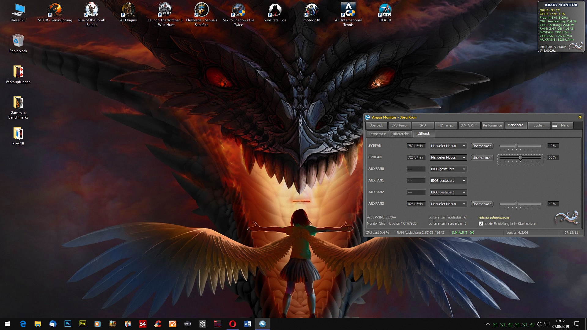

Und ich verstehe auch nicht, wieso ich über eine Software, in meinem Fall der Argus Monitor, die Lüfter ohne Probleme über das MB ansteuern kann, das MB selbst dies aber nicht hinbekommt?
Screen:
@Zotac2012
Danke für den Tipp mit der Argus-Software. Ich habe auch ein Prime Z370-A und die Lüftersteuerung ist wirklich schlecht.
Ja Argus ist wirklich toll. Ich habe jetzt quasi Langzeiterfahrung und nicht ein Problem gehabt bisher. Vor allem weil das Programm sehr schlank ist und ohne Bloatware und komische Online-Zwänge auskommt.
Der Entwickler hat meine volle Unterstützung, auch finanziell zahle ich den Preis gerne dafür.
