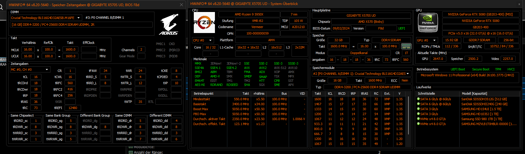

  • Prozessor (CPU): AMD Ryzen 9 5950X (16 Kerne / 32 Threads, 3,4 GHz Basis, bis 5,05 GHz Boost)
  • Arbeitsspeicher (RAM):2 × DDR4-3200 / PC4-25600 DDR4 SDRAM UDIMM
    • Modulhersteller: Crucial Technology
      Modulteilenummer: BLS16G4D32AESB.M16FE
      Modulrevision: 3.1
      Modulseriennummer: 3246915811 (E30088C1)
  • Mainboard: Gigabyte X570S UD
  • Netzteil: 1000 W ATX 3.01
  • Grafikkarte: NVIDIA GeForce RTX 5080 (GB203-400) [MSI]
  • HDD / SSD: 2 × M.2 PCIe x4, 2 × SATA SSD
  • BIOS-Version (aktuell): F8d
  • OS: Microsoft Windows 11 Professional (x64) Build 26100.3775 (24H2)
  • UEFI Boot: Enable
  • Secure Boot: Enable
  • TPM: Enable
  • HVCI: Enable

Er kann ja mal CPU-Z öffnen und vom Reiter Mainboard einen Screenshot machen.
