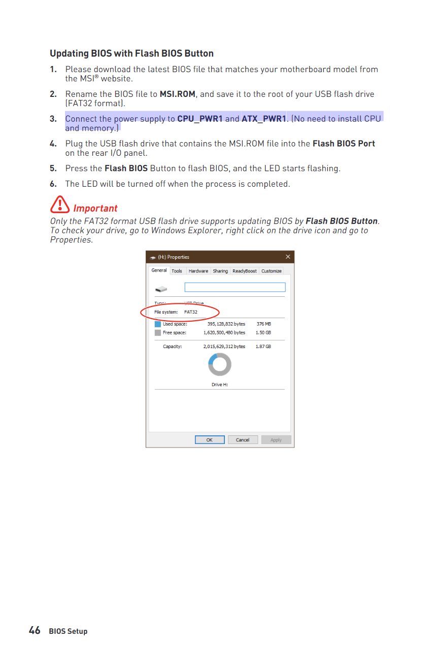

Hab es jetzt schon mit RAM und im Gehäuse mit meinem X570 Tomahawk probiert und ich hab jetzt nix großartig mitbekommen. Das Netzteil war auch dran und 8-Pin an CPU und 24-Pin am MB. Ich glaube aber das ein Netzteil ohne Last so wieso praktisch lautlos ist.
Ich sehe jetzt nicht, dass das MSI überhaupt QFlash Plus hat.
Aber ich kann das BIOS doch über USB updaten? Das hat auch einen Knopf. Ich hatte das vermutlich von meinem alten Gigabyteboard noch drinnen bei MSI heißt das glaub ich M-Flash oder so. Einfach BIOS Updates ohne Ram,Gpu und Cpu.
valentin.gruen schrieb:
MSI war nach ASUS der zweite Hersteller dessen Mainboards USB BIOS-Flashback unterstützen. Das Tomahawk hat USB BIOS-Flashback und damit kann das BIOS im ausgeschalteten Zustand - auch ohne Komponenten - aktualisiert werden.
MSI MAG X570 TOMAHAWK WIFI
P.S.
USB BIOS-Flashback heißt bei Gigabyte Q-Flash Plus.
Reaktionen: Big Boss VII
Hab ich auf meinem Board auch diese Rote Lampe die dann blinken müsste?
Ja, im Handbuch steht
Press the Flash BIOS Button to flash BIOS, and the LED starts flashing.
The LED will be turned off when the process is completed.
P.S.
Die LED kann auch in einer anderen Farbe als rot leuchten.

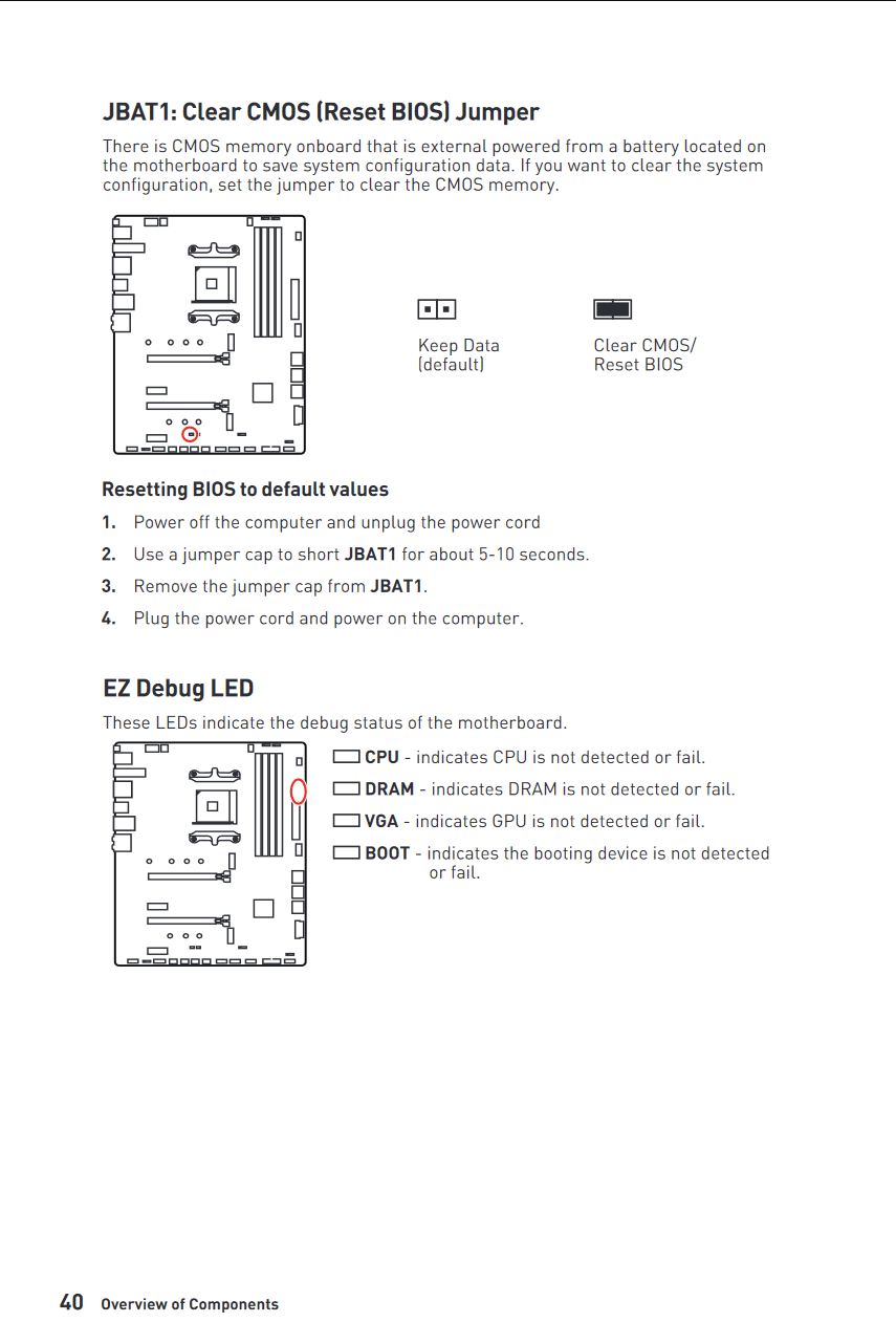

Das MSI MAG X570 TOMAHAWK WIFI hat Diagnose-LEDs (MSI MAG X570 TOMAHAWK WIFI Seite 40):

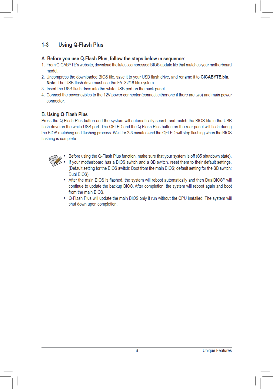

ich scheitere auch. mein baord sit noch komplett nackig, ohne ram & cpu. nur die stromversorgung ist dran.
muss das bios jetzt zu GIGABYTE.bin umbenannt werden oder nicht?

Ohne Grafikkarte ja, ohne CPU sollte auch kurz eine Reaktion erfolgen - aber sehr kurz.
Es könnte, wie im Thema MSI X570 Unify startet nicht, an einem Kurzschluss liegen.
Ursache dass das Mainboard nicht reagiert:
  • Spannungsversorgung stimmt nicht, Kabel nicht korrekt gesteckt oder durch defektes Netzteil
  • Kurzschluss z.B. durch verbogene CPU-Pins, Abstandshalter, usw. - Notabschaltung
Ja
Uncompress the downloaded BIOS file, save it to your USB flash drive, and rename it to GIGABYTE.bin. Note: The USB flash drive must use the FAT32/16 file system
Unique Features (X570 Series)
