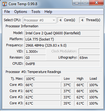

Ich weiß, das Thema wurde bestimmt schon oft durchgekaut, jedoch finde ich keine richtige Antwort.
2 Kerne sind unter Vollast (P95) immer 10° wärmer als die anderen 2.
CPU: Q6600 @ 3Ghz.
Kühler: EKL Gletscherspalte
Weiß einer eine Fundierte Antwort warum eine so große Differenz auftreten kann?
Ich bin mir ziemlich sicher, das die WLP richtig verteilt ist und der Kühler überall fest sitzt.
Oder kann es nur die 2 Grüne haben, wieso die Temperaturen so unterschiedlich hoch sind.

Entweder fehlkalibrierte Sensoren, oder eine beschädigte Heatsink, oder der Kühler hat nicht überall denselben Anpressdruck ...

Ja, jeder sagt was anderes das ist das Problem.
Das verwunderliche ist ja das die Temperaturen der Kerne 0 und 1 und 2 und 3 gleich sind.

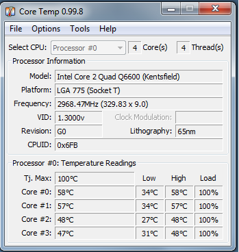

So hatte mal alles ausgebaut und mal auf einer Seite 2 Schrauben nachgezogen.
Ich habe die WLP mit einer Spachtel aufgetragen. Ist alles gleichmäßig verteilt gewesen.
Eine kleine Verbesserung ist zu sehen, kann aber auch woanders dran liegen.

Nochmal. Du kannst soviel anziehen und WLP wechseln wie du willst. Das Problem liegt nicht zwischen CPU Kühler und Heatspreader sondern zwischen Heatspreader und den DIEs (von denen du 2 hast und die unterschiedlichen Kontakt zum HS haben)
Das haben fast alle Core2Quad CPUs. Ist völlig normal.

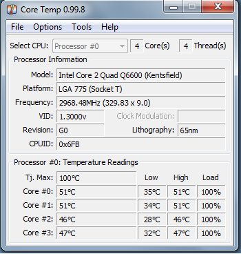

Also nach dem 3. Ausbau und wirklich nur hauchdünn WLP.
Jetzt sind die Temperaturen gleich, aber gleich schlecht....
Also liegt es wohl an der Verteilung der WLP und dem Anpressdruck des CPU- Kühlers? Oder was schließt ihr dadraus?

Nach dem 4. Versetzen und einer etwas größeren Menge an WLP.
Die Temperaturen gehen in Ordnung schätze ich oder? (100% load mit Prime95)

Na also sieht doch gut aus. Lass es jetzt einfach so und gut ist! ;)
