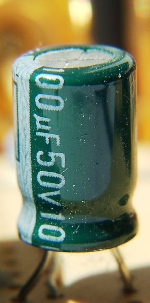

Das sollte eigentlich ein Scherz sein, mein Striker Extreme fands anscheind nicht so lustig.
Jetzt sitze ich im Internetcafe weils mein Mainboard und eine meiner Grakas zerschossen hat... :/
- März 2008
- 1.312
das Striker hat z.b. eingebaute Leuchten. da leuchtet aber nichts mehr.
Von meinen 3 Lüftern geht nur einer teilweise an(an dem sind 4 Lampen, eine leuchtet ein wenig).
Ausserdem habe ich jez son kleines goldenes teil was aussieht wie ein mini-klinkenstecker zuhause auffem tisch liegen...und komichen riechen tut es auch.
Wie war das nochmal von wegen das macht die Hardware net kaputt? .... -.-'

PS: CMOS clr und neue Bios-Batterie haben abhilfe geschafft. Eine Graka ist zwar futsch aber die bekomm ich laut XFX ersetzt weil ich ja am Mainboard rumgebastelt habe, nicht an der Graka selber.
Jetzt fehlt meinem Mainboard zwar nen komiches Teil, aber das scheint ja nicht wichtig gewesen zu sein^^
