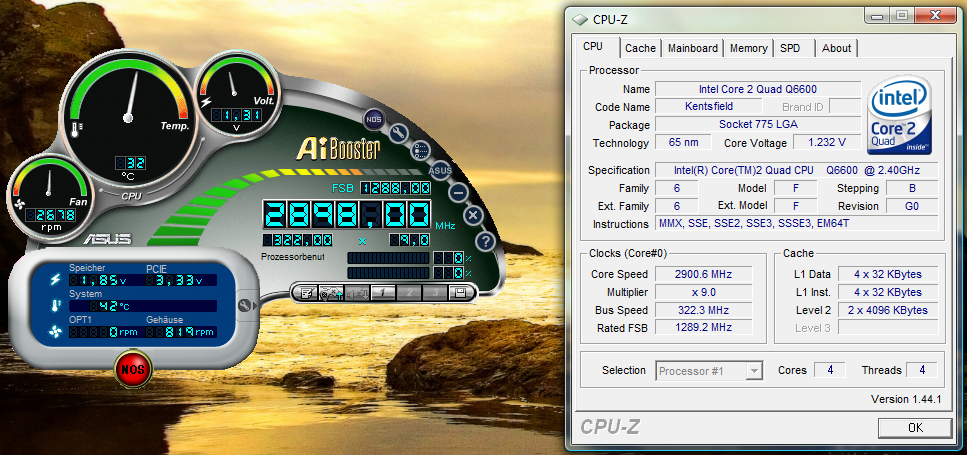

Hi Leute,
beim übertakten meines CPU's komme ich immer bis zu einem Maximum von FSB 322. Ab 323 bekomm ich nen freeze.
Nun frage ich mich, ob ich da evtl. noch weiter kommen würde wenn ich die Spannung manuell erhöhen würde, da diese momentan immernoch auf AUTO läuft.
Gruß.
Edit: Hatte vergessen den Screen anzuhängen^^

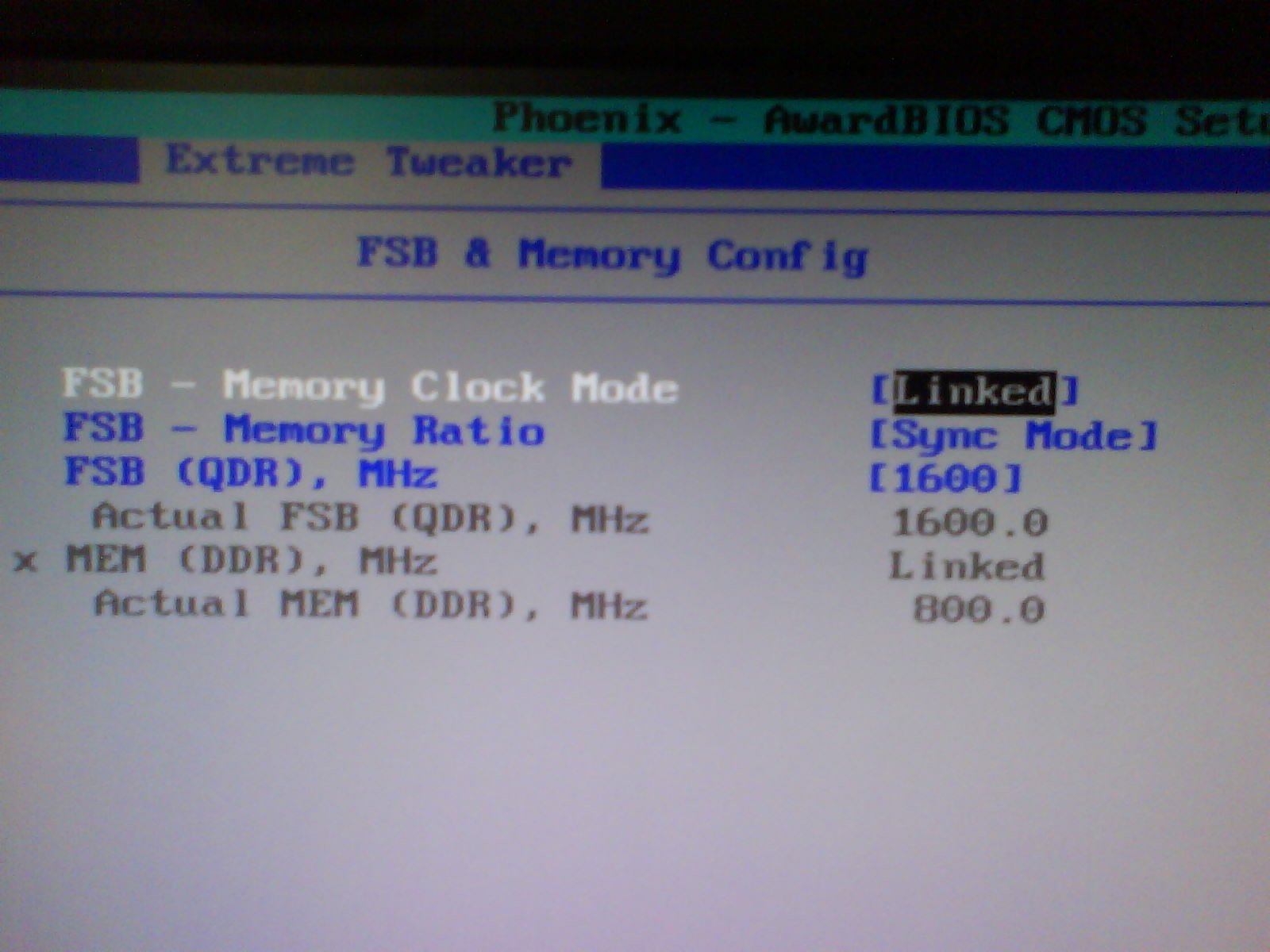

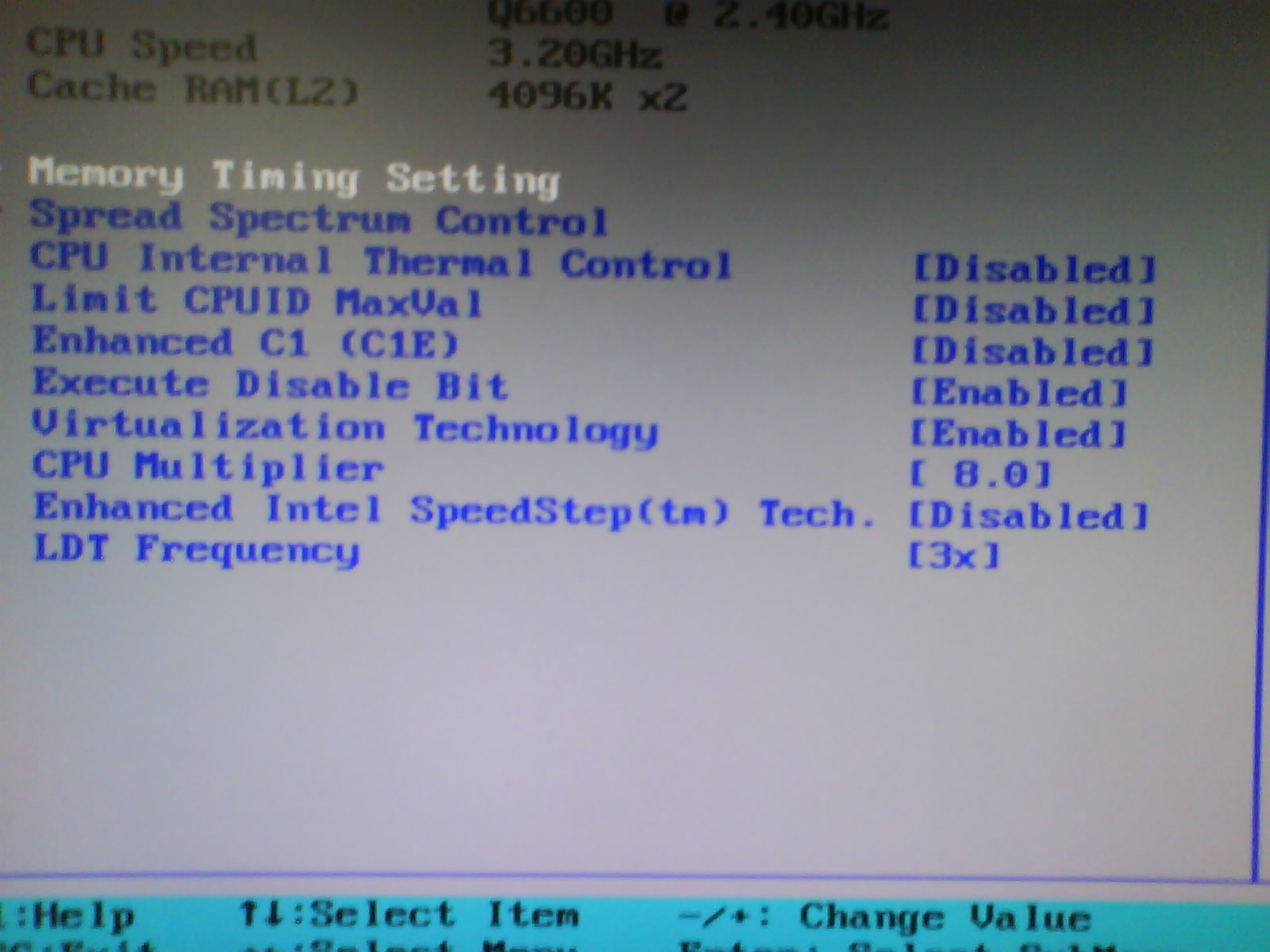

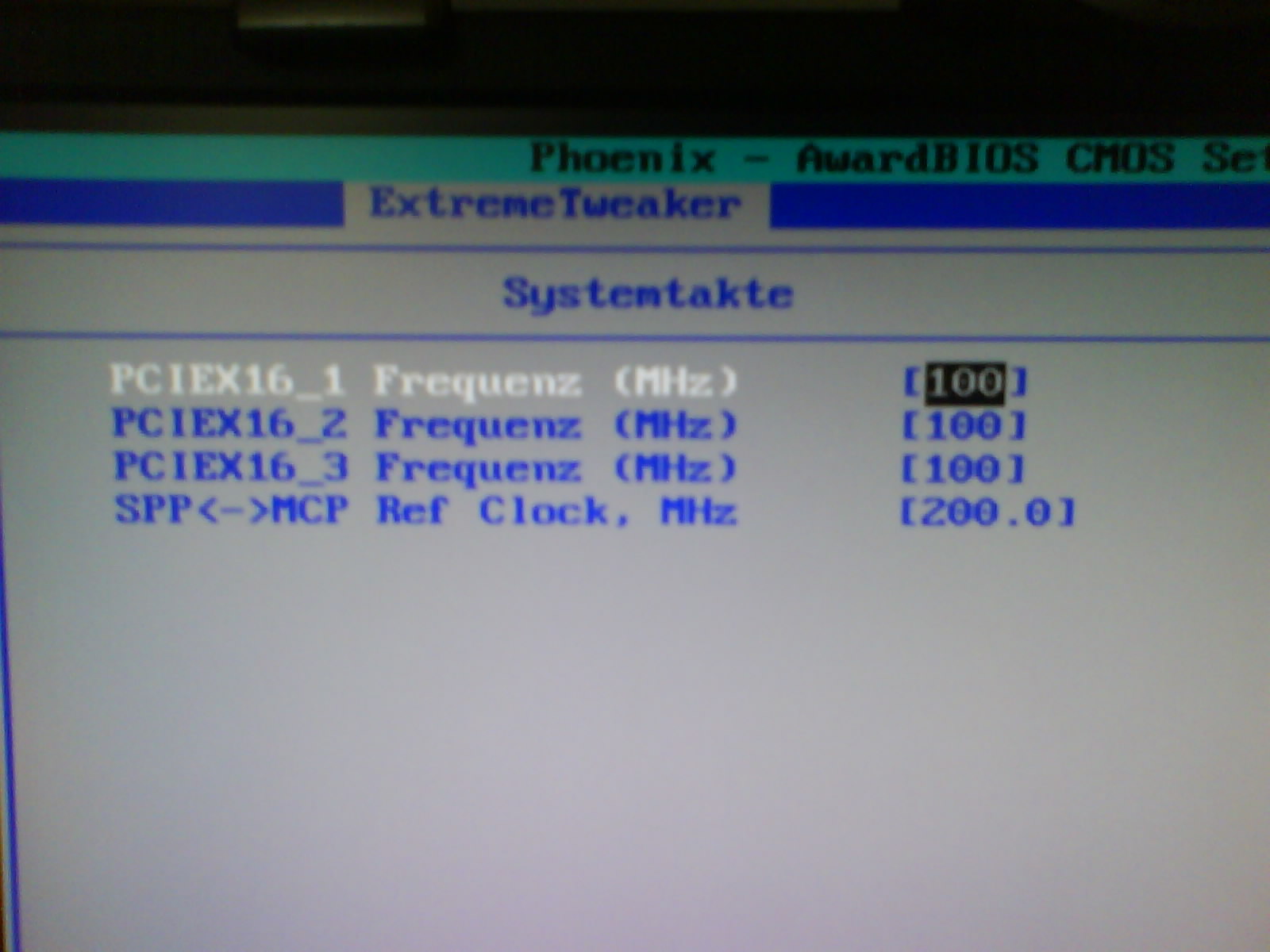

@NoSyMe
Meine Einstellungen in den Bios.
