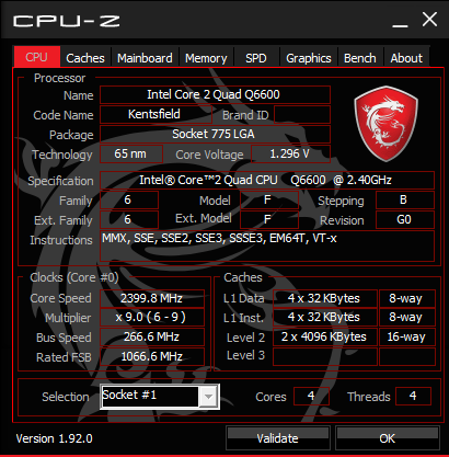

Sorry für die sehr Späte Antwort. Unterm Stress Test macht die CPU 1,248V

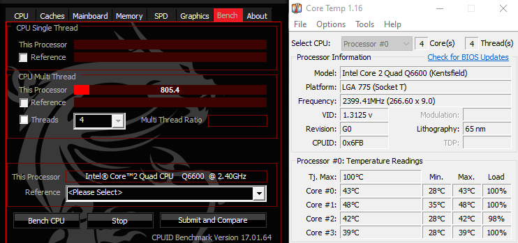

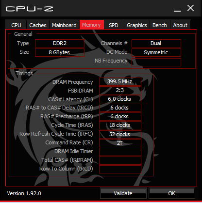

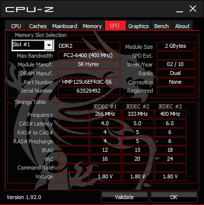

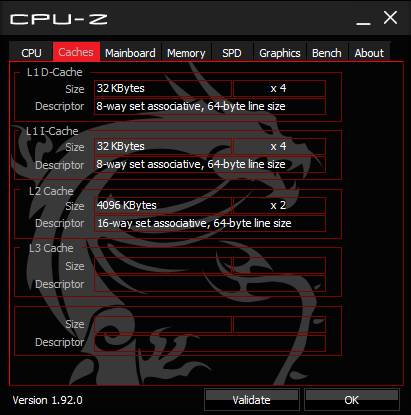

Habe ja nicht nur einfach 3GHz versucht sondern habe danach ja versucht mich ganz langsam ran zuarbeiten. Aber jede Veränderung des Takts hat direkt zu einem Absturz geführt.
Dann hat die vermutilich 1,25 V als VID.
Das konnte man mit CoreTemp genau auslesen wenn ich das richtig in Erinnerung habe.
Poste mal bitte einen Screenshot von allen Registerkarten von CPU-Z und CoreTemp (CoreTemp bei Last).
Bitte.
Also die VID der CPU ist 1,3125V.
Als "Starteinstellung" würde ich mit folgenden Einstellungen anfangen:
  • CPU Spannung fest 1,3125V (alle anderen Spannungen außer RAM auf AUTO lassen)
  • den FSB in 10-20 MHz Schritten anheben, also mit 280MHz anfangen
  • den RAM-Teiler so einstellen das der nicht über DDR 800 kommt
  • aufpassen (manuell einstellen) das der PCI-e Takt bei 100 MHz bleibt, viele Board werden ab 105 MHz instabil
Dann Windows starten, ca. 10 Minuten Prime laufen lassen (max Heat) und schauen ob der durchläuft.
Dann immer Wieder ab Schitt 2 10-20MHz anheben bis Prime Fehler raushaut.
Dann CPU Spannung leicht anheben (würde unter 1,45V bleiben) und ab 2. von vorn.
Wenn du dann eine dir angenehme Frequenz erreicht hast, solltest du Prime länger laufen lassen 1-2 Stunden.
Bei instabilen Verhalten FSB 5MHz runter.
Erst dann deine Anwendungen ausgiebig testen und evtl. den FSB wieder verringern.

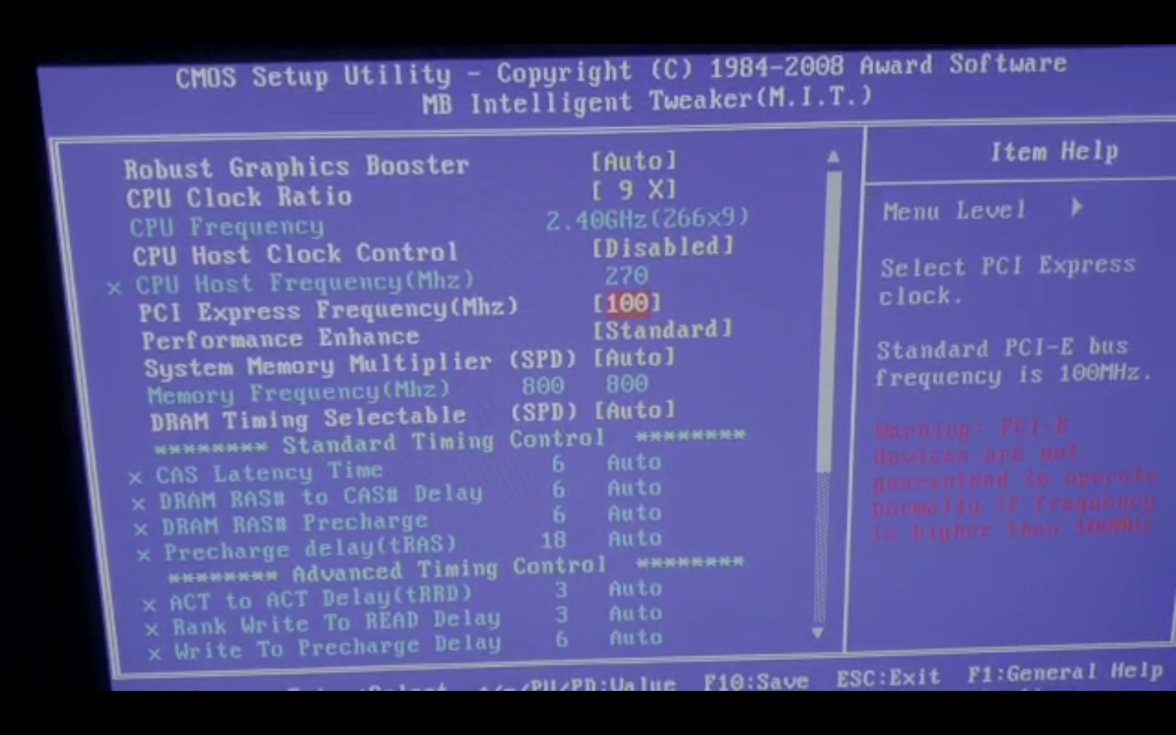

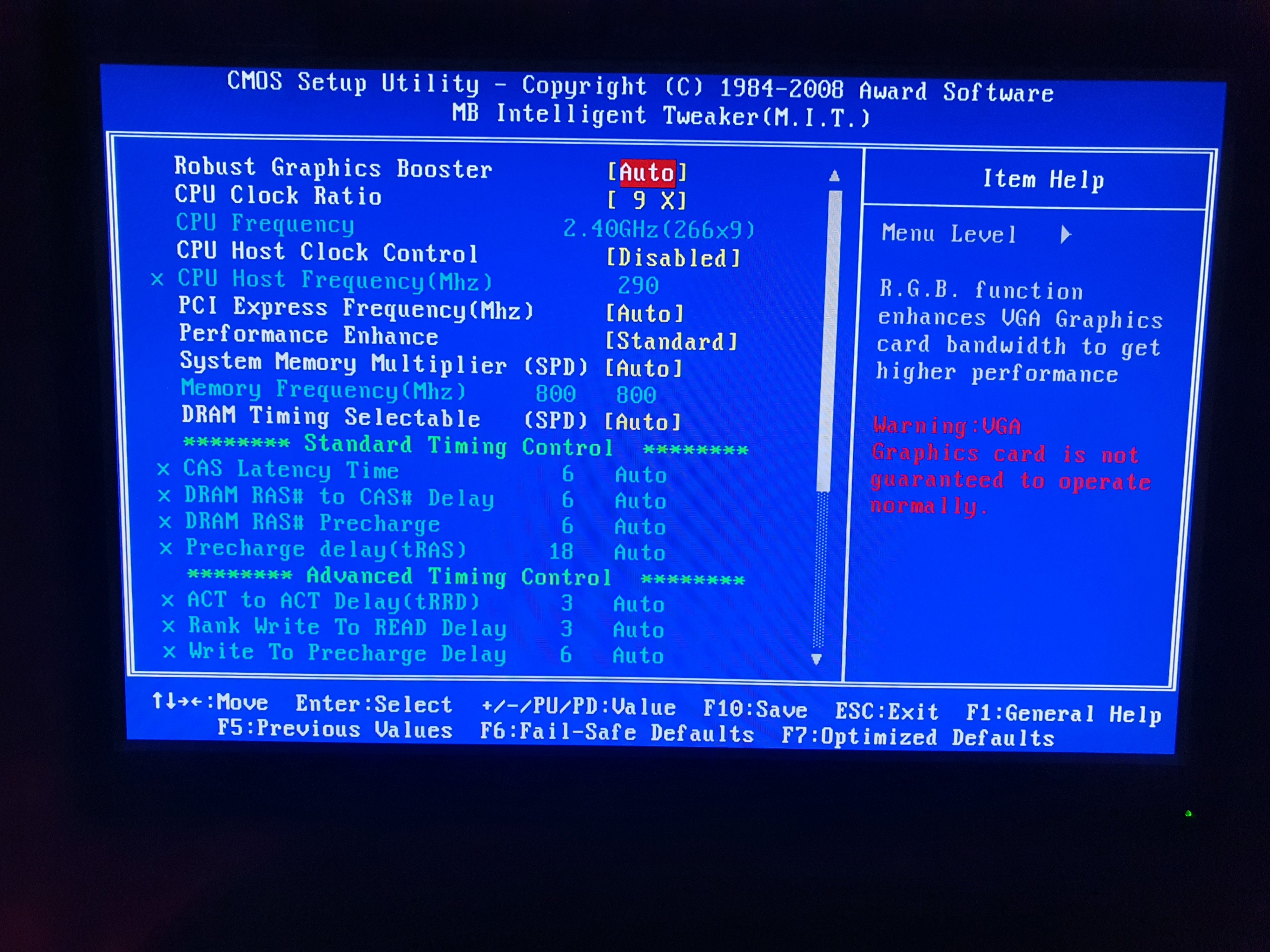

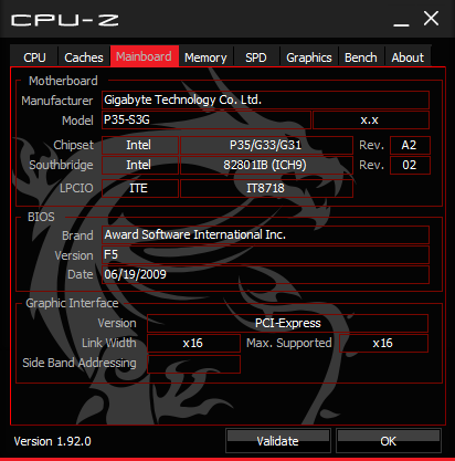

Denke mal ich habe das Hauptproblem gefunden.. aber keine Lösung dafür.. wenn ich alles auf Auto lasse und NUR den PCI-e auf die Standard 100Mhz Fixen will schmiert der PC beim Bootvorgang ab. Also sobald ich den Takt ändere stürzt der PC ab.
Das ist eingentlich ein "Unding" und darf bei den Frequenzen nicht auftreten.
Du könntest noch folgendes probieren:
  • Option spread spectrum -> disabled
  • Foto von den auf dem oberen Foto nicht sichtbaren BIOS Einstellungen machen
  • BIOS reset

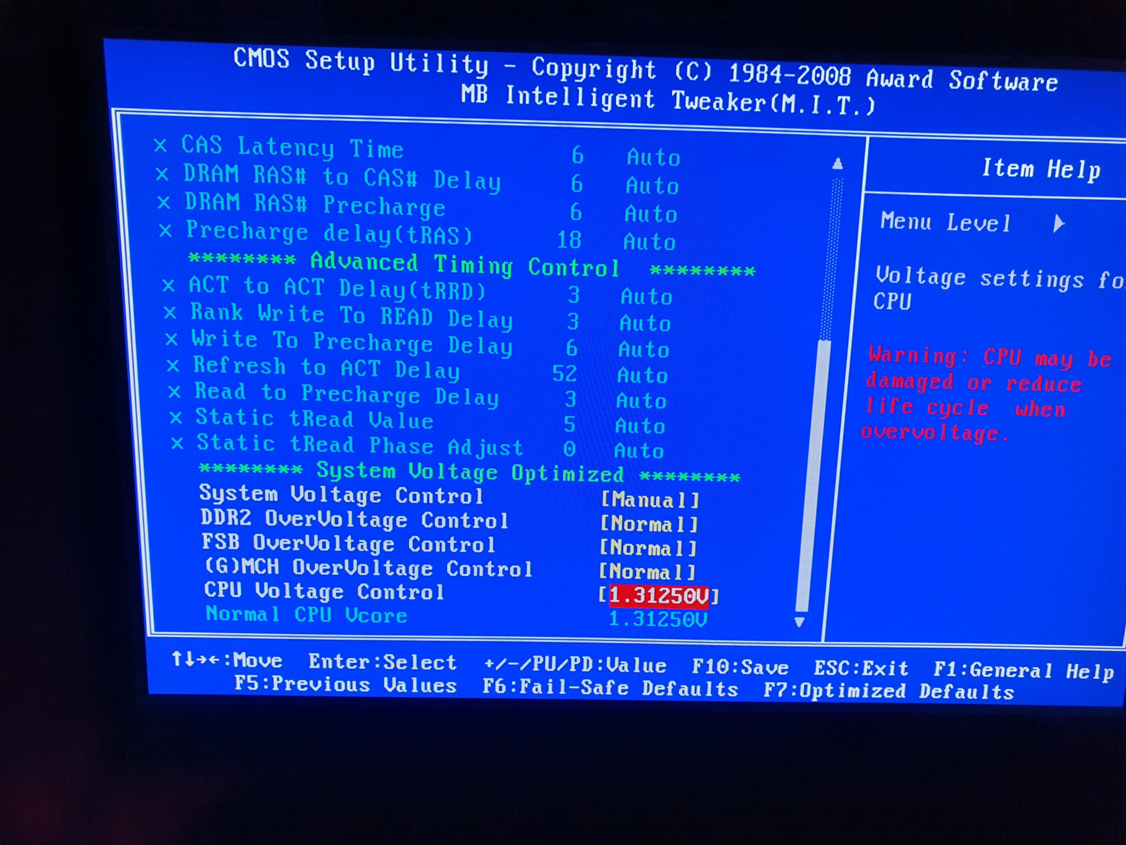

Diese Einstellung finde ich bei mir im BIOS gar nicht.

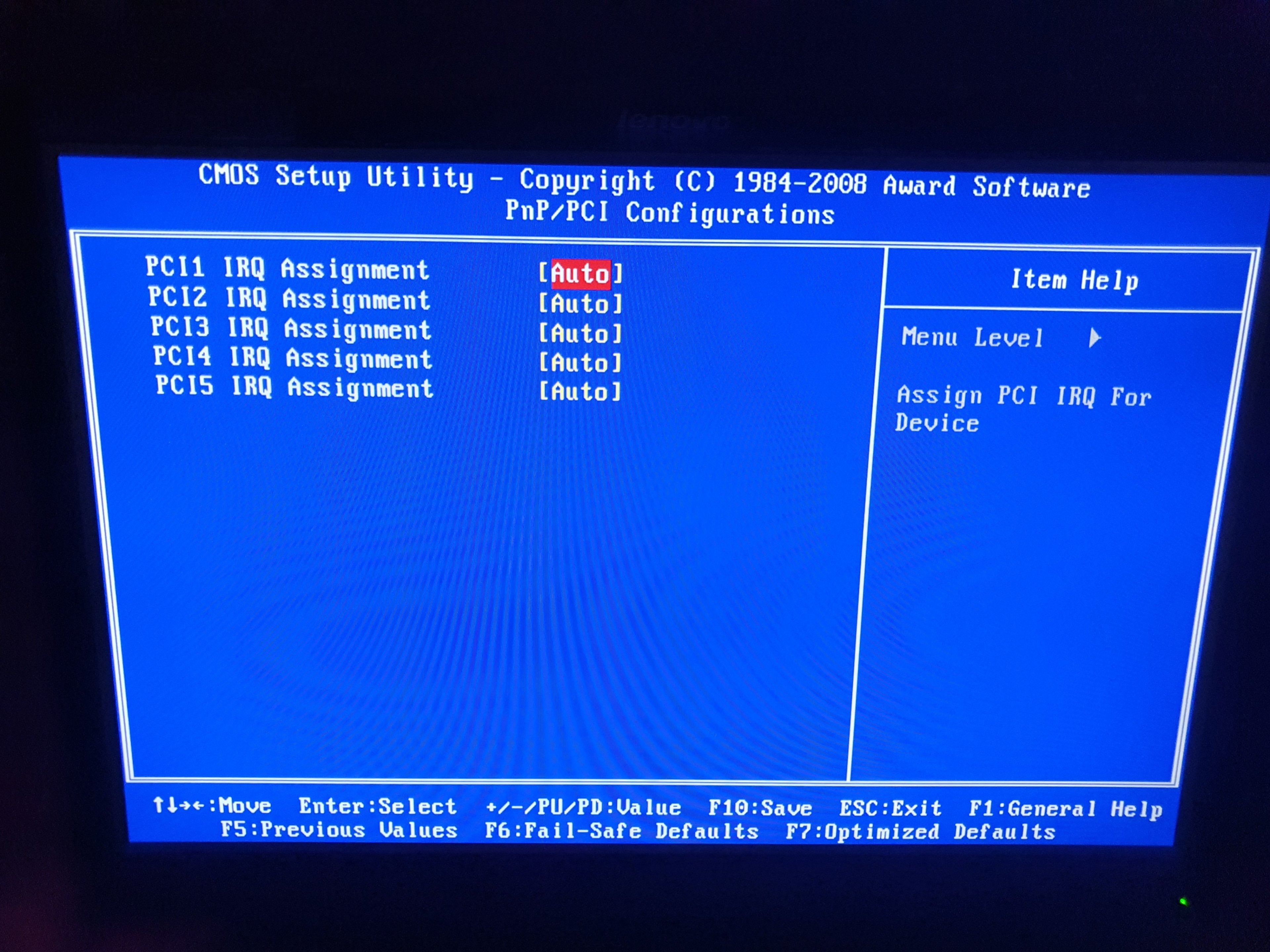

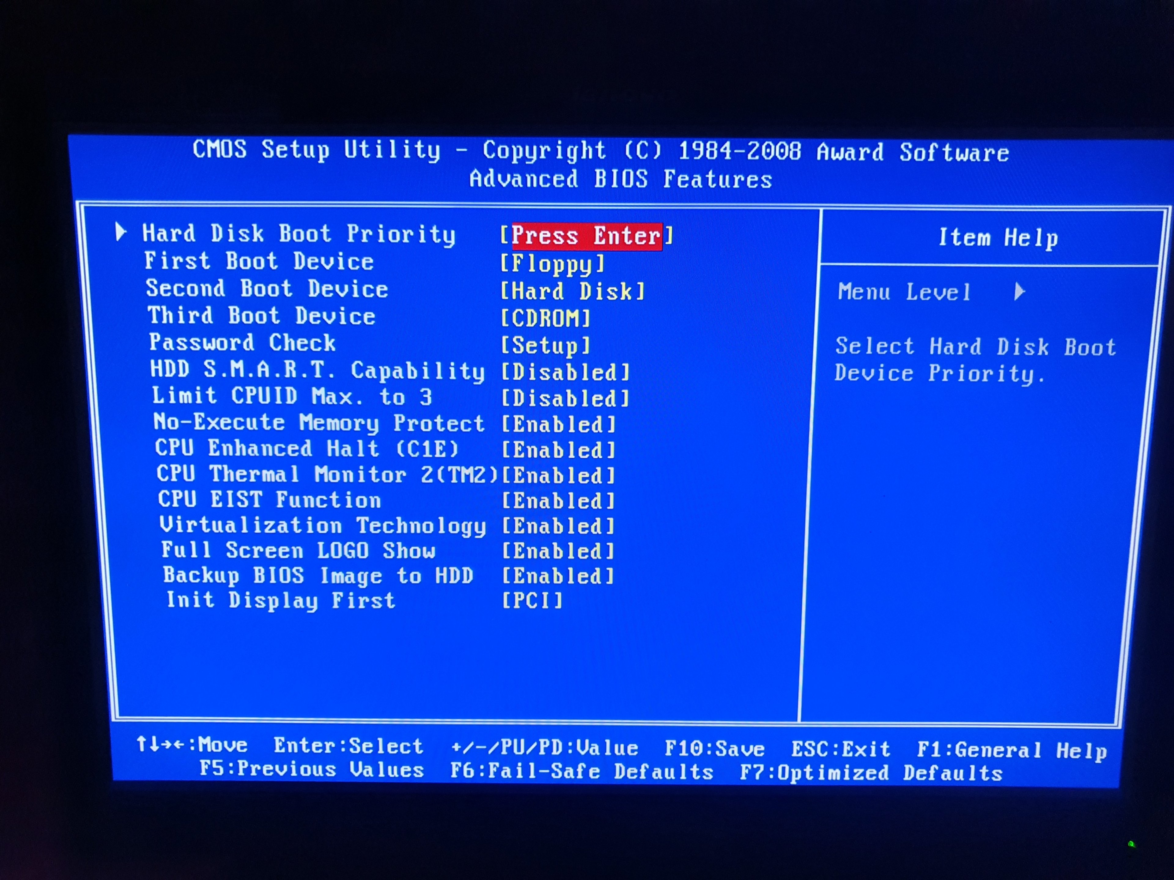

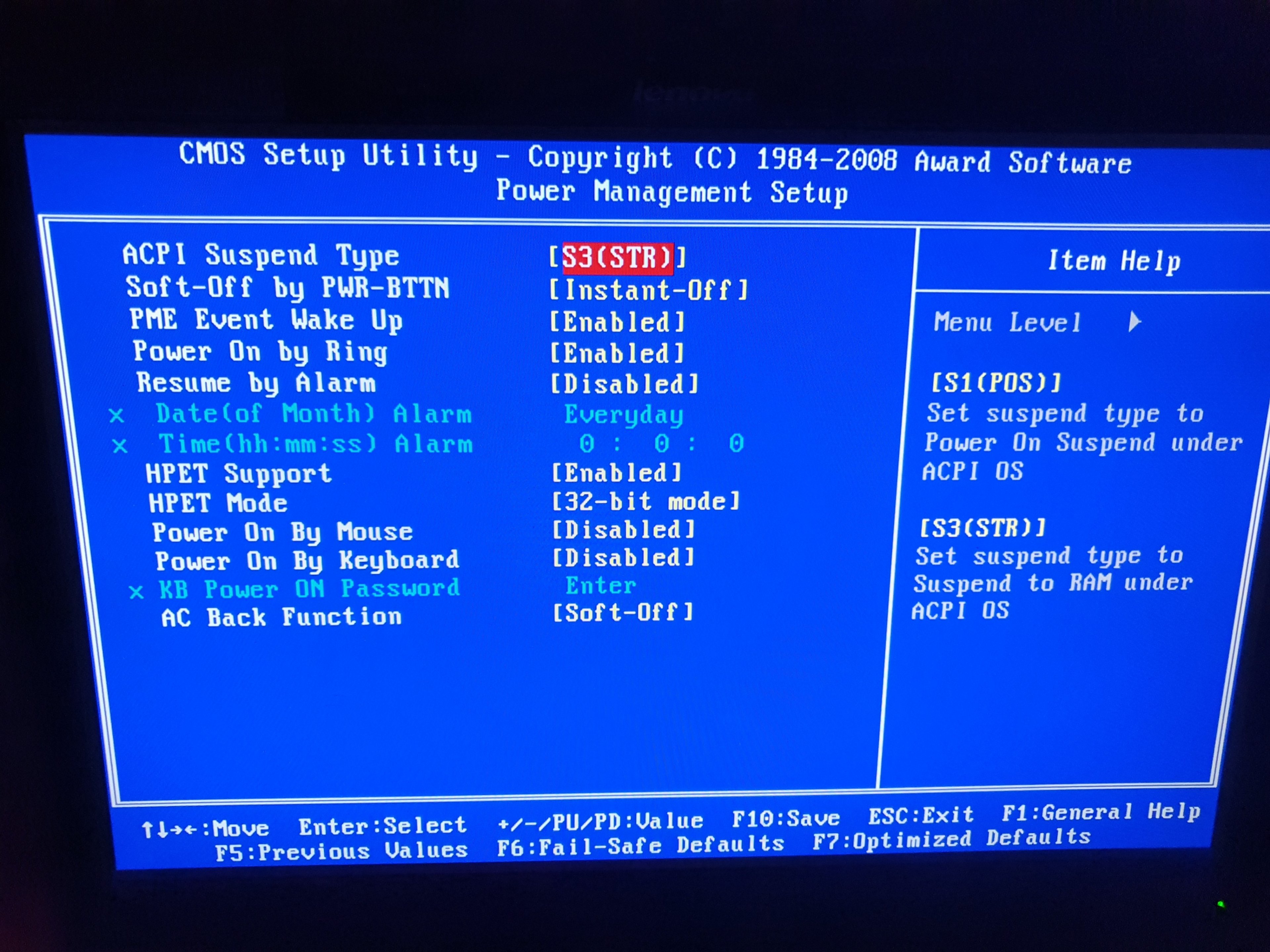

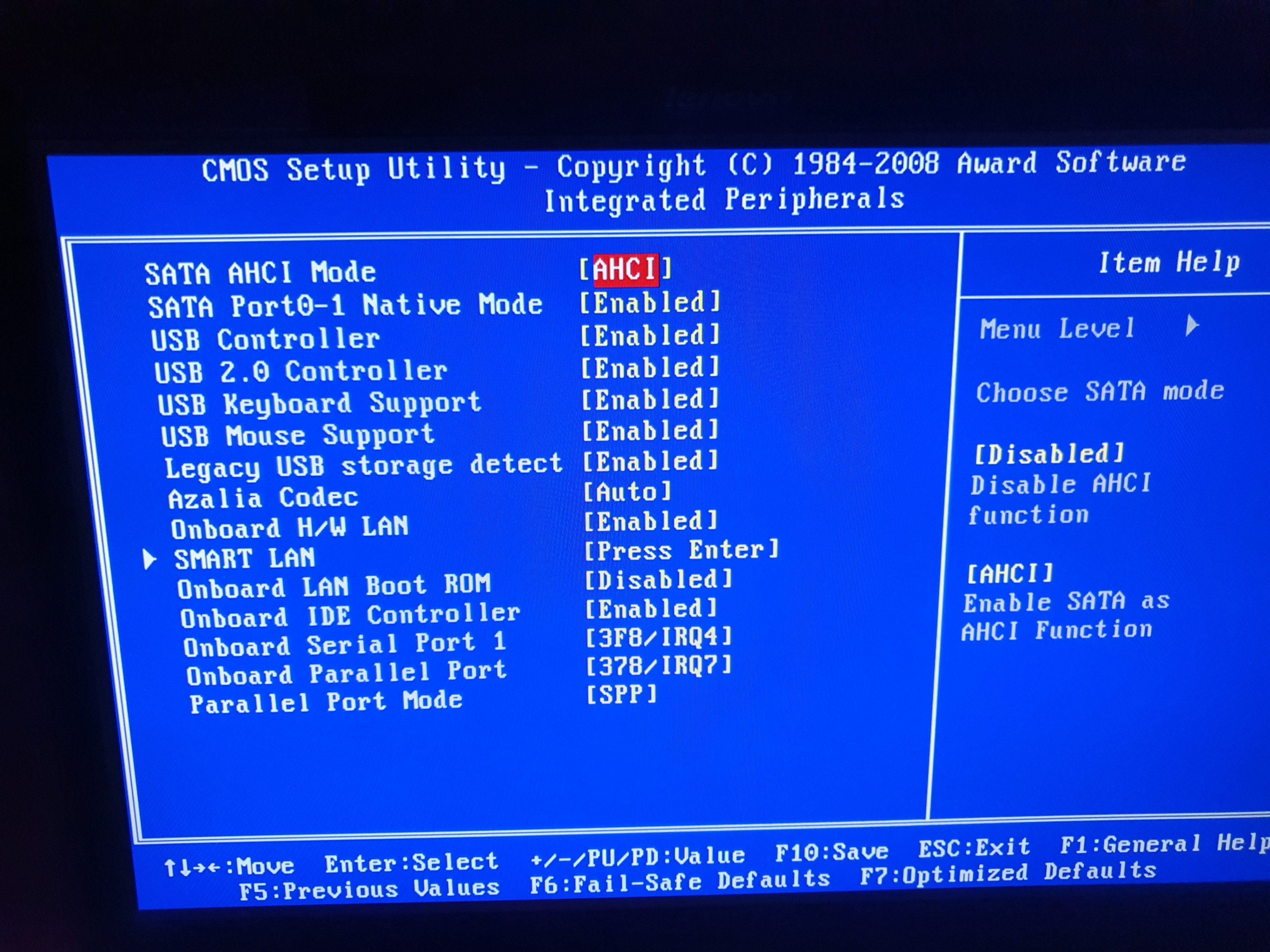

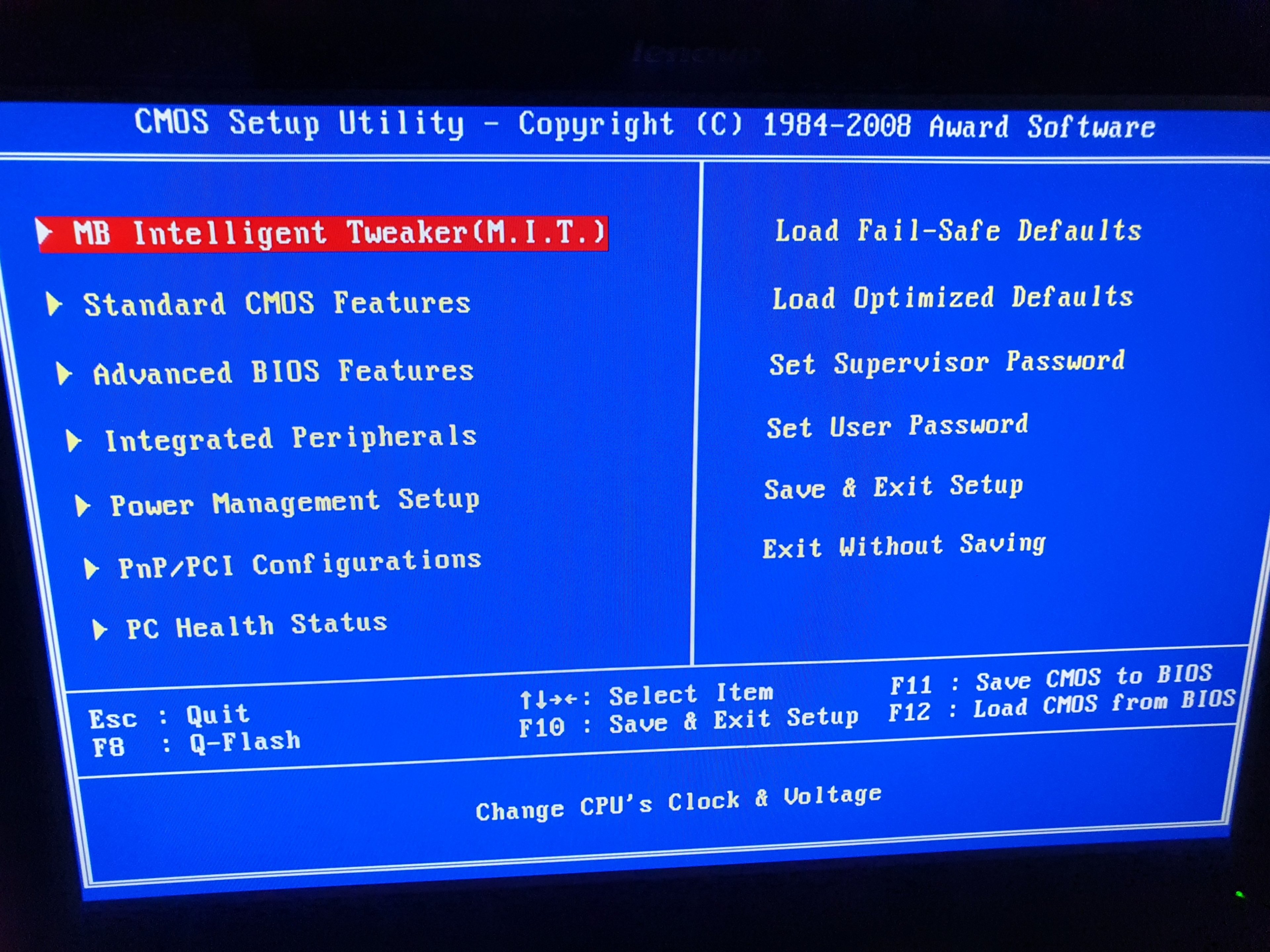

Ich schicke dir einfach mal eben alles vom BIOS.
2. Bild: HPET Mode -> evtl. 64 Bit probieren
4. Bild: Init Display first -> gibt es die einstellung PCIe? -> auf PCIe stellen, sonst so lassen
Ansonsten sehen alle Einstellungen gut aus.
Evtl. mal PCIe Frequenz auf Auto lassen und mal im HWinfo schauen ob die PCIe Frequenz angezeigt wird.
Falls das der Fall ist diese Frequenz dort beobachten, die muss immer unter 105MHz liegen.
