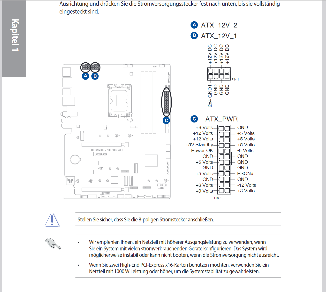

Die Aussage Deiner Fachleute zu den 8-pol Stromanschlüssen deckt sich zwar mit meinen Erfahrungen dazu, ich habe selbst an meinem Board nicht beide belegt, ist aber ein anderes Board, steht auch so im Handbuck vermerkt, daß es trotzdem ok ist, man aber einen bestimmten einstecken muß.
In Deinem Handbuch steht mit fettem Ausrufezeichen, daß man beide 8-poligen Stromstecker fürs Board anschliessen soll. Weiß nicht, ob man das getrost ignorieren kann.

MarcKuchi schrieb:
Das Mainboard hat 2 mal 8 Pin Anschlüsse (CPU) für das Netzteil. Davon habe ich nur einen angeschlossen, weil mir ein weiteres Kabel fehlt. Ich habe von 2 unterschiedlichen Fachleuten gehört, es sei nur dann nötig beide Anschlüsse zu belegen, wenn man beispielsweise übertakten möchte.
Huhu, steht das auch so im Handbuch?
Nee, natürlich das Gegenteil :-)

Steck doch mal in "B" um, das ist Port 1.
-Edit- Laut Herstellerseite hat dein RM 750 2x CPU Anschlüsse und auch die Kabel dabei.
Ich kann mir gut vorstellen dass das Problem ist. Ich würde zuerst mir das entsprechende Kabel besorgen und es dann nochmal versuchen, sofern das NT den entsprechenden Anschluß hat ansonsten NT tauschen.
Diese Meinung halte ich für ein Gerücht. Es kann gut sein das es MBs gibt die dann auch starten aber normalerweise sollten alle Stromkabeln angeschlossen sein.
Reaktionen: MarcKuchi
Das ist kein Gerücht, sondern Fakt. Außer wir reden von Multi-Socket-Boards.
2 8Pin Anschlüsse musst du nur anschließen jenseits der 300W oder fürs gute Gewissen/Optik.
Reaktionen: Gsonz und chrismoto
@Cardhu der MB Hersteller hat sich schon was dabei gedacht, 2 8 Pin Anschlüsse zu machen.
Mal abgesehen davon das es immer Lastspitzen geben kann und es besser ist die auf zwei Anschlüsse zu verteilen.
@Linuxfreakgraz Natürlich hat man sich dabei was gedacht. Es nennt sich Marketing.
Wie sonst soll man 21 Boards beim selben Chipsatz verargumentieren?
Das Board wird sogar mit nem 4 Pin laufen, was ich hier aber nicht empfehlen würde.
Das hat mir auch ein Hersteller Anfang 2019 bestätigt als wir genau so eine sinnlose Diskussion mal wieder hatten im Forum.
Bei den kurzen Lastspitzen und so weit wie man unter der maximalen Spezifikation für einen 8 Pin liegt, ist es für die Stromleitung des EPS sowas von egal, ob man 2 oder 1 8Pin anschließt. Die Kurve der Haltbarkeit wird im hohen Jahrzehntebereich liegen.
