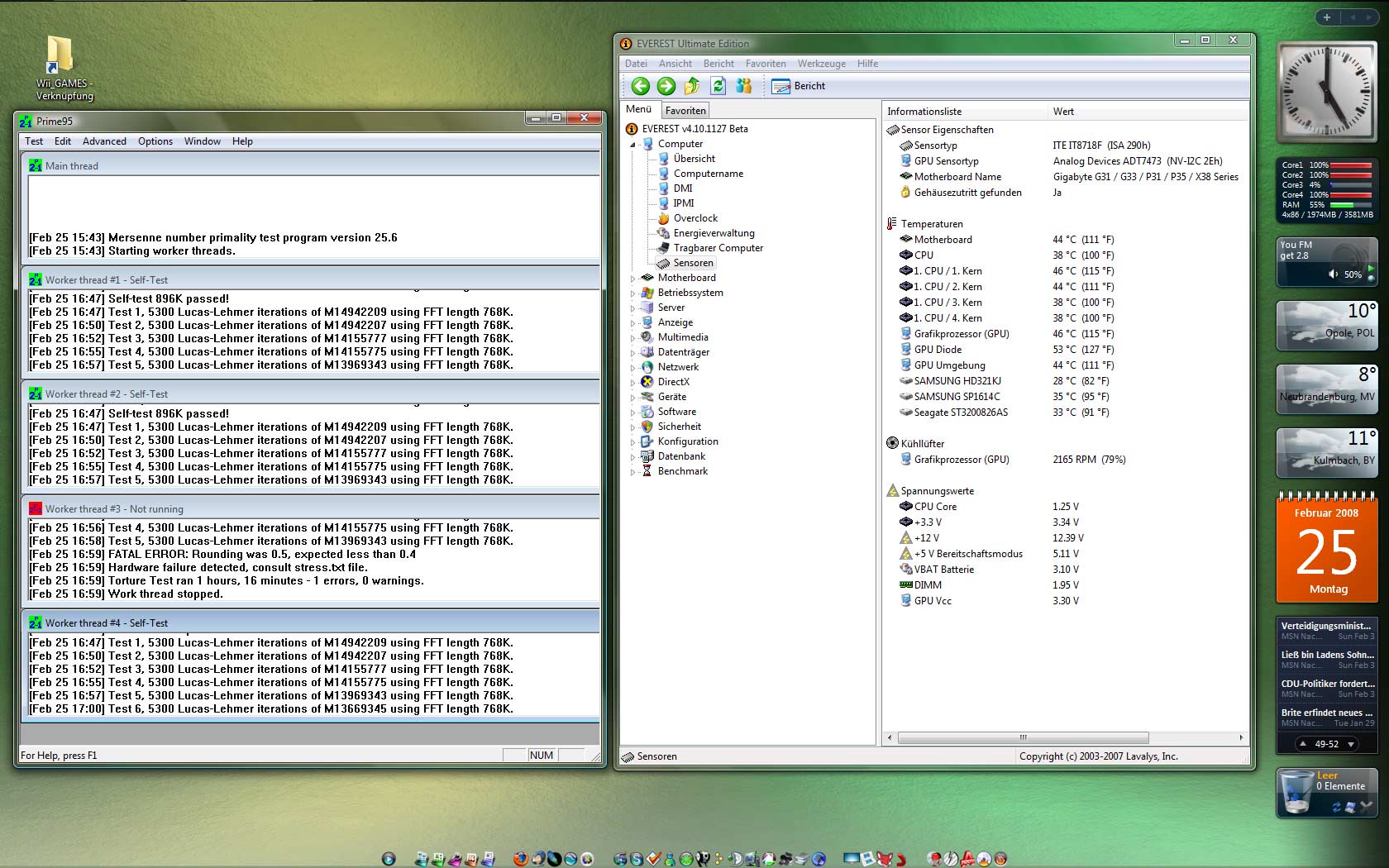

AW: Q6600 nicht OC nicht Prime stabil! Help Defekt?
So Also hab den Prime Test(ohne mem) wie oben schon erwähnt jetzt mal 3Std. laufen lasen ohne error also liegst wohl doch an der Kombination CPU Speicher(voll Belegung alle 4Bänke) allerdings sei es mal an zu merken das es mit meinem E6600 auch der gleiche Speicher war und da liefst ohne Probleme allerdings hab ich da weil es ja eben keine Erwähnung werten probleme gab auch nie prime durchlaufen lassen! P.S. der Speicher lief unter MEMTEST 8std. ohne Probleme durch also scheint der nicht defekt zu sein nur irgendwie nicht stabil im Zusammenhang mit dem QuadCore!
So wie soll ich jetzt am besten vorgehen einfach mal die Spannung von der Northbride erhöhen und wenn ja um wie viel dann wieder Prime mit memtest laufen lassen und das so lange bis er stabil läuft! und dann ans OCen feilst ich überhaupt so weit komme falls nihct werde ich die CPU zurück schicken und mir erstmal eine neue GeBoxte CPU holen!
Mfg

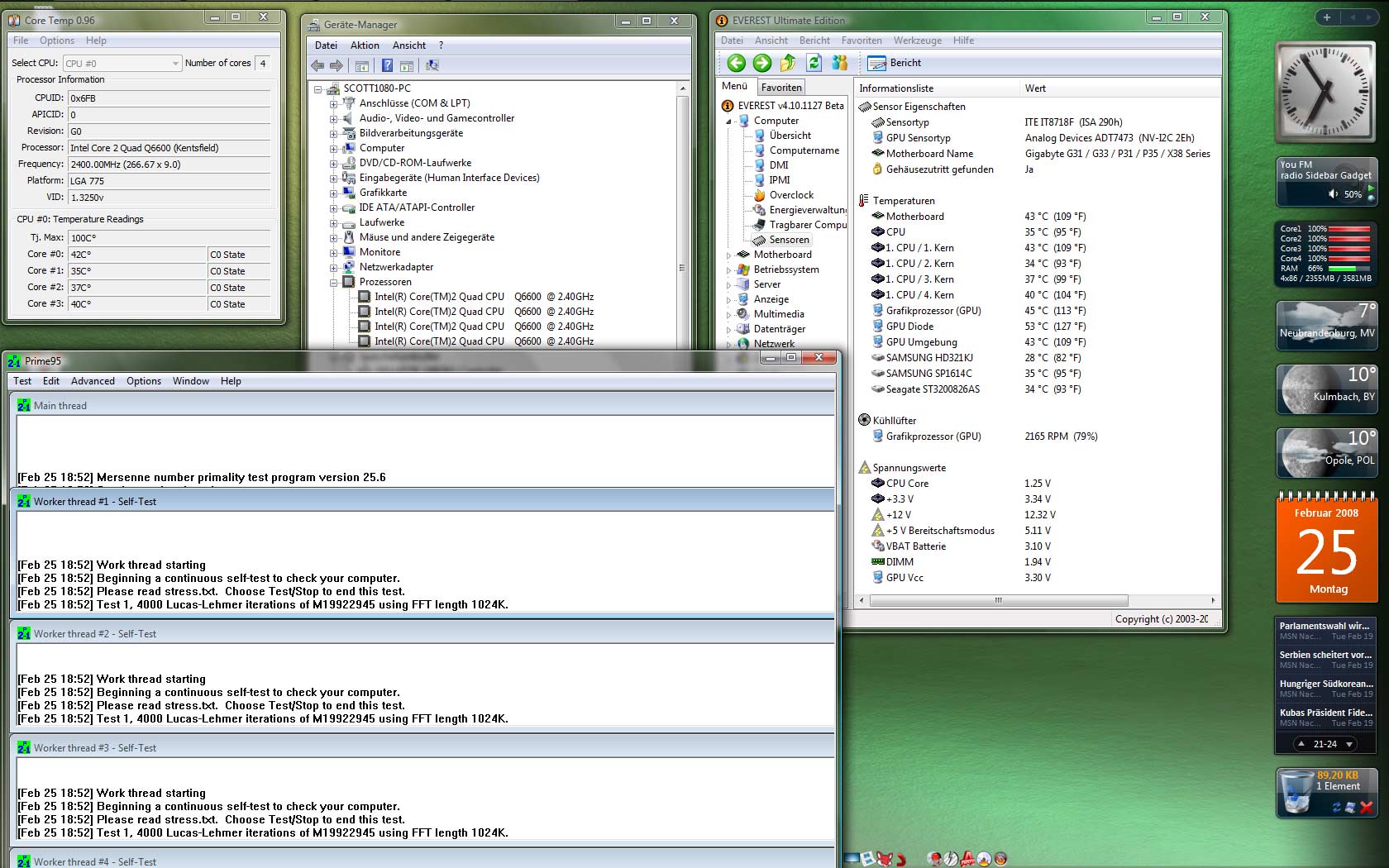

Hallo.
Ich sehe evtl mehrere Fehlerquellen:

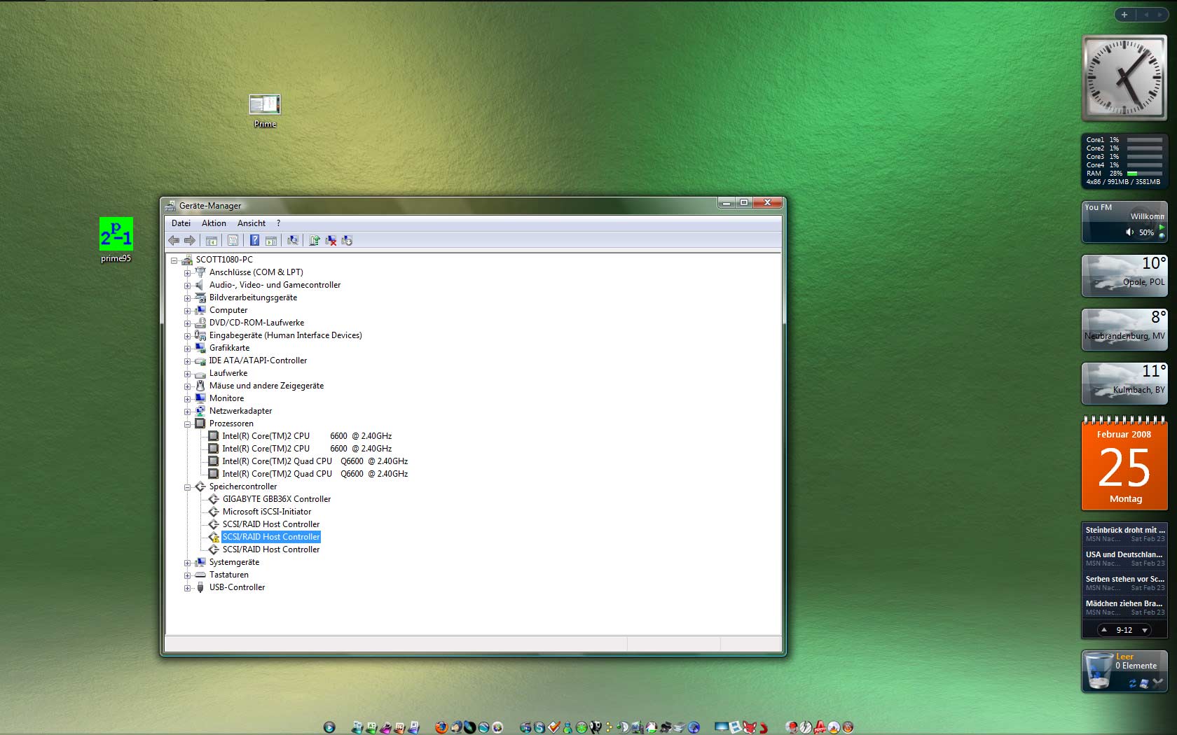

1: Nachdem du nen Exxxx ausgebaut hast und dann einen Qxxxx eingebaut hast kann sein das Windows im System immer noch glaubt er hat einen Exxxx. Also geh mal in den Gerätemanager und schau was bei Prozessoren drin steht. Ps: hatte das gleiche Problem.
2: Ein Quad und alle Rambänke belegt belastet die Northbridge um einiges mehr als mit einer Exxxx CPU. Bei Standarttakt sollte ea aber dennoch ohne Volt erhöhung stabil laufen. Zum testen kannst du mal alle bis auf einen Ram rausnehmen.
3: Etwas über 30 Grad unter last schaffst du bei einem Quad nicht mal mit einer Enorm guten Wasserkühlung. Mit was liest du die Temp aus? Am besten auszulesen mit CoreTemp Vers.0.96 achtung NICHT 0.96.1 Da ist scheinbar die Tj.Max. auf 85 Grad für einen Quad soll sie auch 100 sein.
4: Was für einen Dropp macht dein Board. Das heisst wie sehr sinkt deine VCore unter last. Sehr gut auszulesen mit CPU-Z.
Hi!
Zu1.
Nee der Protzi wird schon richtig erkannt sehe Pic nur was mit den raid Controller zeigt er im mom an !?
Zu2.
Wiederum nee macht er leider nicht zumindest nicht it dem dazu geschalteten mem Test im Prime sehe Pic, ausstieg mir error nach 1,16Std. ohne mem Test in Prime geht er aber ohne errors durch(3-4Std) und er ist ja nicht auf Standard Volt sondern 0,03V darunter also auf 1,32V (bios Vorgabe)aber bring halt wie gesagt nur dann prime nicht fertig wenn der mem Test dazu geschalten wird!
Zu3.
Ja gebe ich dir vollkommen recht war einfach falsch von mir dargestellt da ich erst immer um mittelbar nach den zocken die Temp. eingesehen habe und sie dementsprechend auch falsch wieder gegeben habe sehe bin in Everest unter Prime kommen einzelne Kerne schon mal auf 44°!
Zu4.
k.a. muss ich noch testen!
So jetzt da ich sämtliche Möglichkeiten mit nicht OC und den vom Mobo vorgegebenen 1,32V getestet habe werde ich jetzt mal die specs von intel nehmen und den Protzi jetzt doch mal mit 1,35V und alle test durchlaufen lasen kann sich ja nur noch um Stunden handeln :freak:.
Werde dann mal berichten was sich ergebe hat mit den neuen Einstellungen !
Danke wie immer an alle bis später!

Also was ich auf deinem Bild sehe ist das Windows Kern 1 und 2 deinen alten E6600 erkennt und nicht den Quad wie bei Kern 3 und 4. Schau mal genau die 4 Kerne an im Gerätemanager. Bei 2 steht 6600 und bei den anderen 2 steht Q6600.
Zu 2. Genau das bestätigt ja das er mit nem Q und vier belegte Bänke nicht klar kommt. Und eigentlich sollte der Q6600 G0 mit 1.3125 VCore sein und nicht 1.32. Zumal Hast du einen VDropp wie bei dir everest anzeigt, laut deinem Bild. bei der CPU Core hast du "nur" noch 1.25 Volt und das bei 3/4 CPUlast.
Zu 3. Zwischen Kern 1/2 und 3/4 hast du eine Differenz von 8 Grad, was für mich heist das dein Kühler nicht sauber sitzt. Liesst man allerdings sehr oft und ich empfehle dir einfach mal zu Googlen
Hi!
Also Prob. 1 sollte aus der Welt sein hab die alten treiber nochmal entfernt zwei mal neu gestartet und jetzt wrden ale 4 Kerne richtig erkannnt danke nochmal habe ich voll übersehen!

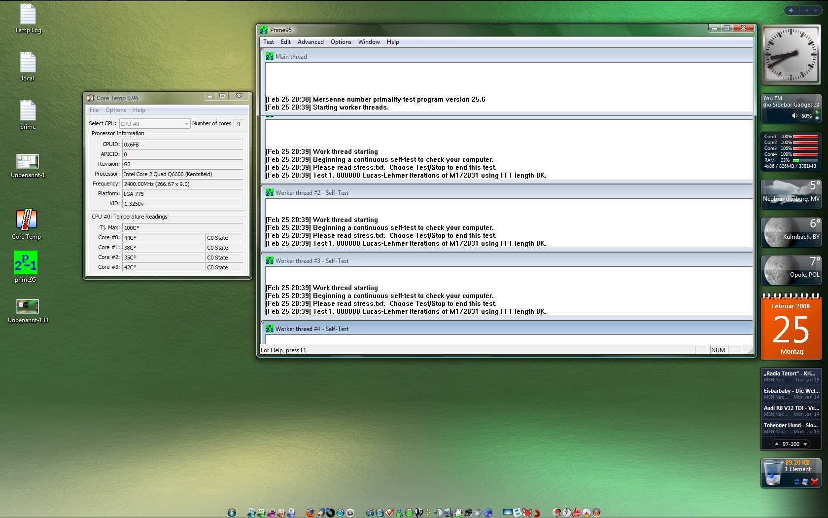

So hab den Kühler nochmal neu drauf gemacht aber leider kein unterschied und bin mir jetzt genau so sicher das er zu 100% drauf ist da er im prinzip nur von der mitte aus festgedreht werden muss da kann man nix falsch machen aber die unterschiedlichen temps bleben und die kann ich mir nur noch so erklären wenn man meinen 1A HV2 Kühler genau ansieht bzw. ihn mal unter den Rock sieht (pic)+Link besteht er aus zwei unterschiedlichen Materialien Messing und in der mitte Elektrolyt-Kupferkern und jetzt ist die frage je nach dem wie die zwei C2Dos unter dem Heatspreader verbaut sind wird vielleicht von den einem core zu anderem die Temp dank Kupfer besser abgeleitet als von dem anderen vielleicht kommt deswegen der unterschied???
Link zum Test 1A HV2
Wenn du Prime95 startest, welchen Test benutzt du dann?
Um die CPU voll auszulasten musst du unbedingt Small FFT's benutzen.
Warte mal mit deinem Kühler, denn auf deinem Aktuellen Bild ist Kern 2 u. 3 Kühler als die anderen Beiden. Starte einfach noch mal Prime95 Small FFT's , wenn wieder Fehler kommen gib der Northbridge etwas mehr Power. Habe gesehen das deine Rambausteine 1.94 Volt haben, kann es sein das diese evtl. mehr benötigen?
Also in Prime benutze ich entweder small FFT`S mit dem Test habe ich auch keine probleme der läuft durch paar stunden ohne Fehler nur der zweite Test den ich mache bereitet mir probleme! Blend(test some of everything, lots of RAM tested) da birciht er jedemal so nach über einer Std. ab nun noch mal kurz zum speicher der kann mit1,9V im Standart betrieben werden beim OCen braucht er selbstverständlich mehr aber bei 800MHz reichen ihn 1,9!
Das ist doch mal ein ansatz.
Wenn FFT's durchläuft hast du definitiv kein Problem mit der CPU.

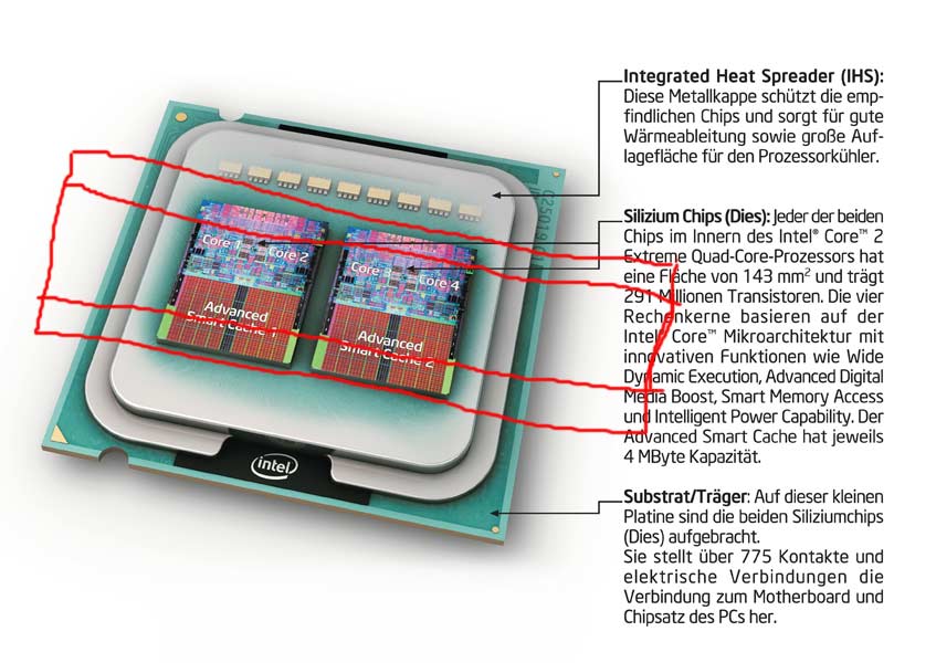

ich hab mir mal eine Zeichnung zusammen gebastelt auf der sollte der besserer kupfer teil (roter bereich)von meinem Kühler alle vier kerne gleich erwischen und dem entsprechend auch kühlen macht er ja aber leider nicht??? woran kann des noch liegen?
Bei mir is
1. Die NB is bei mit auch so warm 44° LAST
2 die Kerne sin auch alle unterschiedlich warm
o kern 38°
1 kern 38°
2 kern 34°
3 kern 34°
Hast du bei deiner zeichnung auch beachtet, dass man die CPU noch um 90° drehen muss, sodass die 2 einbuchtungen beide unten sin und nicht rechts?
