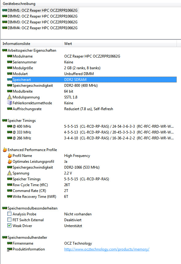

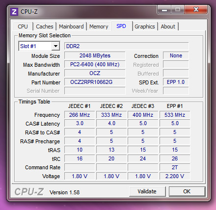

Zudem habe ich 8Gig von OCZ Reaper HPC OCZ2RPR10662G. (Link)

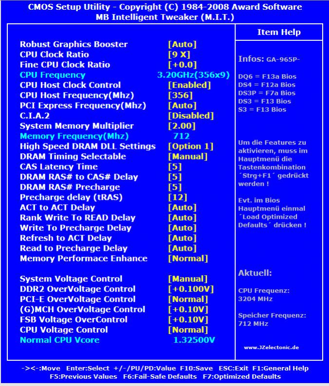

Einstellungen:
CPU Clock Ratio: 9x
CPU Host Frequency: 356
System Memory Multiplier: 2.00
CAS Latency Time: 5
CAS Delay: 5
Precharge: 15
DDR2 OverVoltage Control: +0.300V
PCI-E OverVoltage Control: Normal
(G)MCH OverVoltage Control: +0.10V
FSB Voltage OverControl: +0.10V
CPU Voltage Control: Normal (1,32500V)

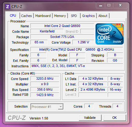

Also ist damit der Teckt bei 3,2Ghz. Bootet schnell alles OK. Aber wenn ich Prime oder Linpack starte stürutzt er sofort ab inkl Bluescreen. Es muss was mit dem Speicher zu tuen haben....jedoch weis ich nicht wo recht was ich noch machen könnte.

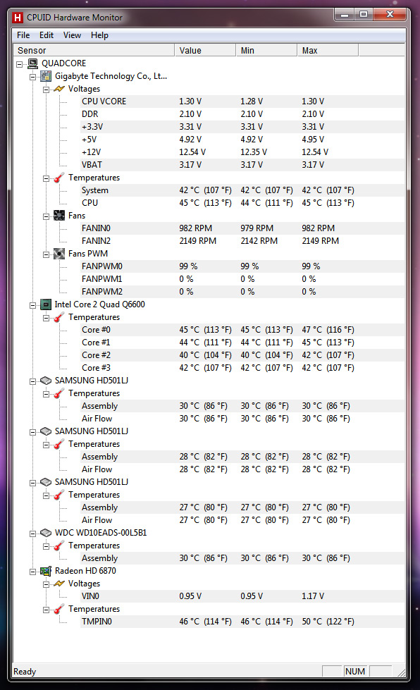

Stell mal den Multi der CPU auf 7x oder ähnliches damit die CPU schon mal nicht aussteigt, dann schau mal ob es stabil ist wenn nicht etwas MCH-Spannung hoch drehen. Bei Vollbestückung braucht die NB gerne mal mehr Saft ...
Wenn es mit 7er Multi stabil ist, mehr VCore ...

dann ist es ja die cpu spannung , mach alle spannungen auf normal und die Vcore hoch, das board sollte die 356 FSB locker packen
@fantom
auf wieviel sollte ich mit der Vcore gehen?
mach mal 1,36V, wenn es läuft kannst du runter gehen, wenn nicht dann hoch, mehr als 1,42 V würde ich aber nicht machen

@Fantom - Also nur die VCore Spannung anheben reicht in meinem Fall nicht aus. Wenn ich nur die VCore Spannung Anhebe auf 1.3625V dann startet der PC garnicht. Ich muss immer MCH +0.2V und DDR2 Volt auf +0.1V Anheben.
Nun läuft der VCore auf 1.3825V. Jedoch muss ich das weiter beobachten ob es nun Stabiel läuft und wegen der Temperatur. Im Idle ist die CPU Temp laut Everest bei 45°C wobei die einzelnen Cores zwischen 30-35°C angezeigt werden. Bei Last ist ist er bei 65-68° die einzelnen Cores sind wieder weniger. Als CPU Kühler hab ich diesen hier.
Naja..mal schauen....wie sich die Temps verhalten.
Die Temps sind leider recht hoch. Trotz Bigtower, 5x Gehäuselüfter, Ninja Cooler allerdings mit Schalldämmung.

Also das sind die Werte die bei meiner Konfiguration am besten Funktionieren.
Konfiguration:
Intel Q6600 - G0 + Ninja 2
Gigabyte GA-P965-DS3 Bios F14
OCZ Reaper HPC OCZ2RPR10662G 4x also voll belegt.
Von 2.4Ghz auf 3.2Ghz.
Bios Settings:
CPU Clock Ratio: 9x
CAS Latency Time: 5
CAS Delay: 5
Precharge: 15
DDR2 OverVoltage Control: +0.2V
(G)MCH OverVoltage Control: +0.20V
CPU Voltage Control: 1,38750V
Temperaturen:
Everest meint max CPU Temp 72°C
Wobei die ersten beiden Cores mit max 65° Angezeigt werden
Der dritte und vierte mit max 58° Angezeigt wird.
Im idle zeigt Everest 47°C an. Die Cores von 32 bis 37°C.
Vieleicht helfen die Daten noch jemanden anderen.....
