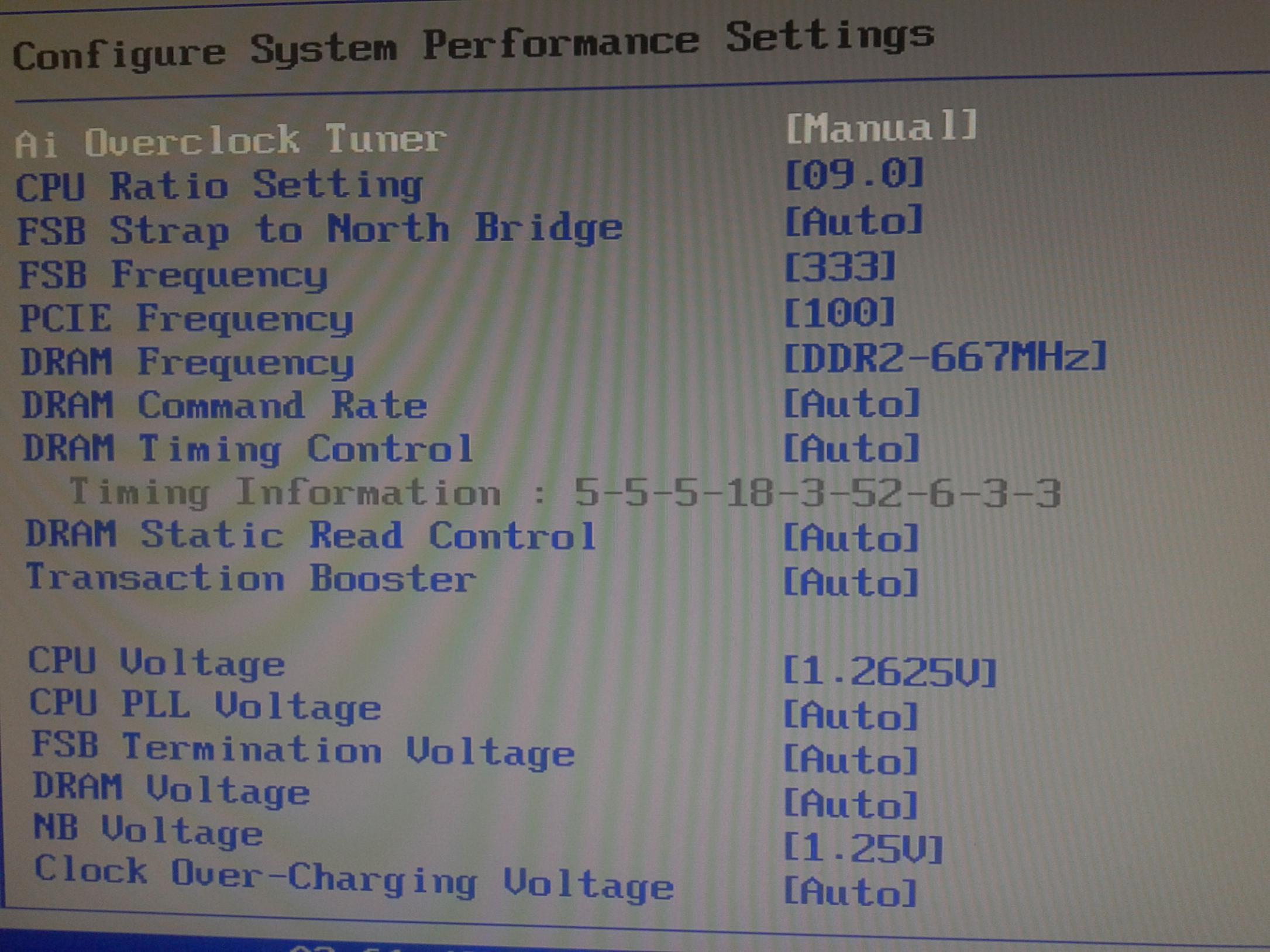

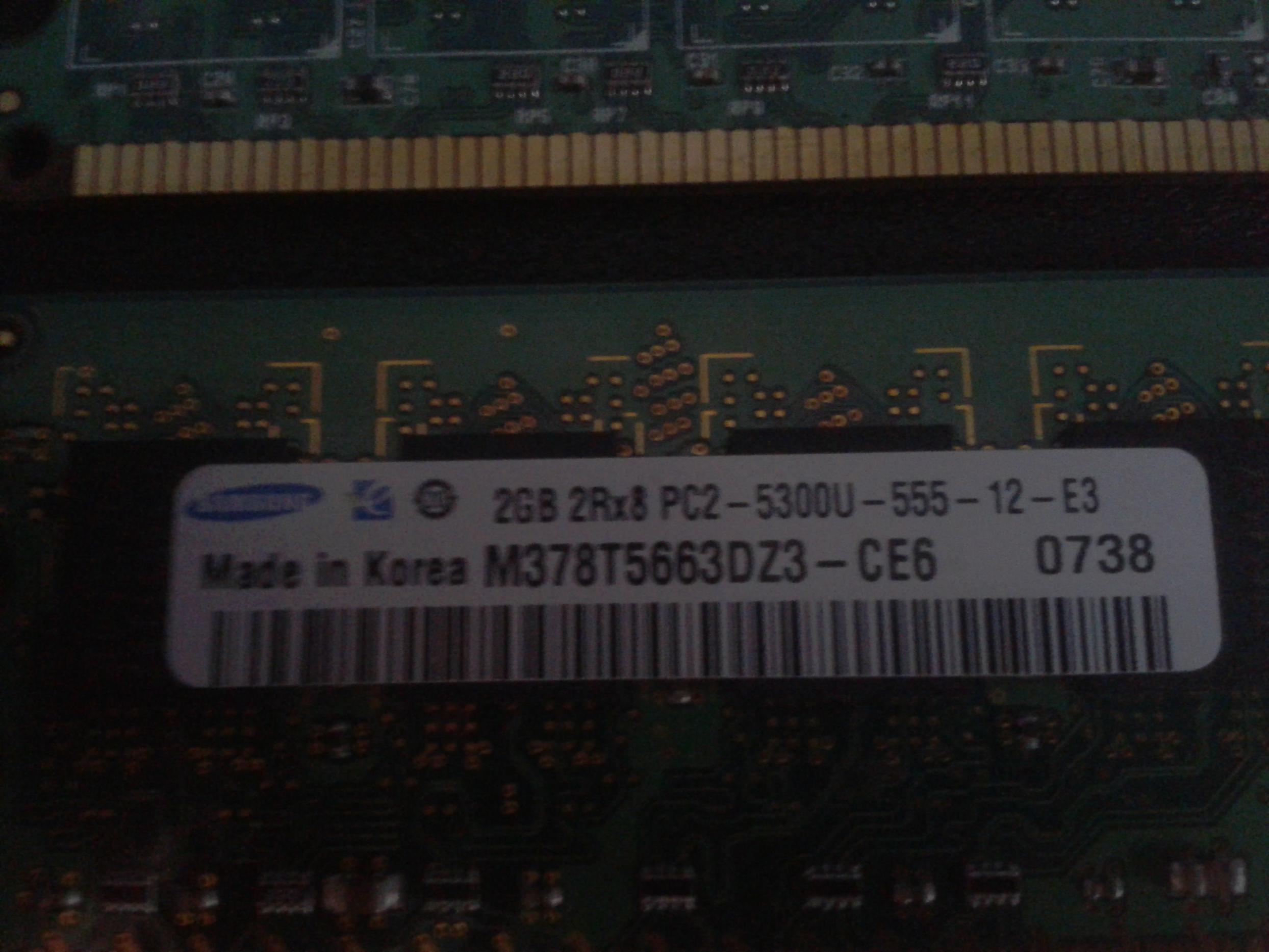

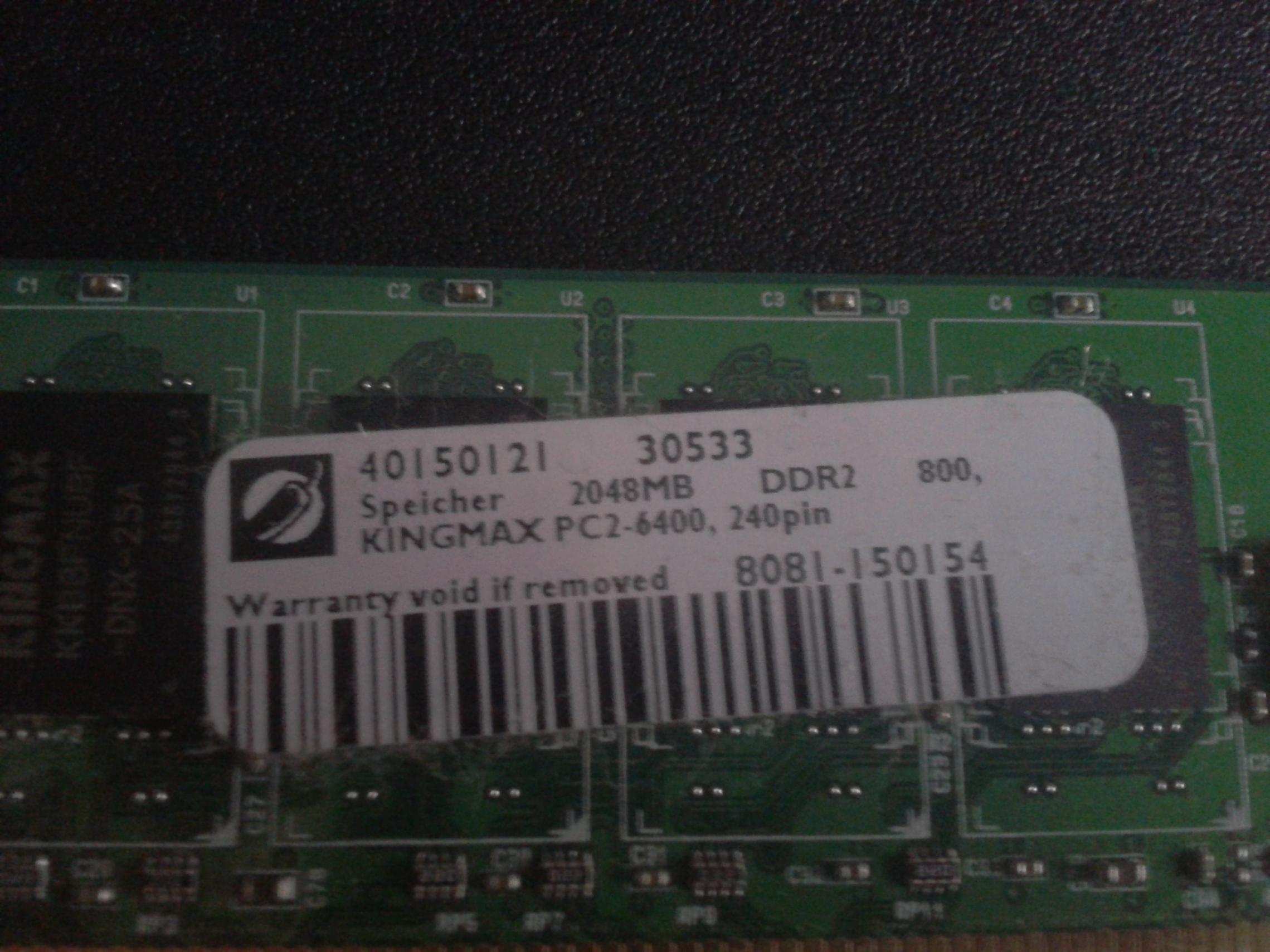

EDIT: So mit 1,9V auch kein Erfolg. Hab mir mal die Beschreibung von Beiden RAM Typen angeschaut.
Ich hab mal 3 Bilder hochgeladen von dem RAM und BIOS Einstellungen.
Der OEM RAM ist wohl 667Mhz
So hab mal weiter daran gearbeitet.
Momentan hab ich 3,3Ghz (366x9) Windows Stabil
RAM spannung ist 2V
Hab dann bei Prime einen Bluescreen nach start bekommen
Hab die VCore nun auf 1,3
Bluescreen taucht bei Prime wieder auf Fehler -> 0x50 (Ram?)
Heb NB Spannung auf 1,45
Bei prime fehler -> 0x124
Was nun mehr VCore?
