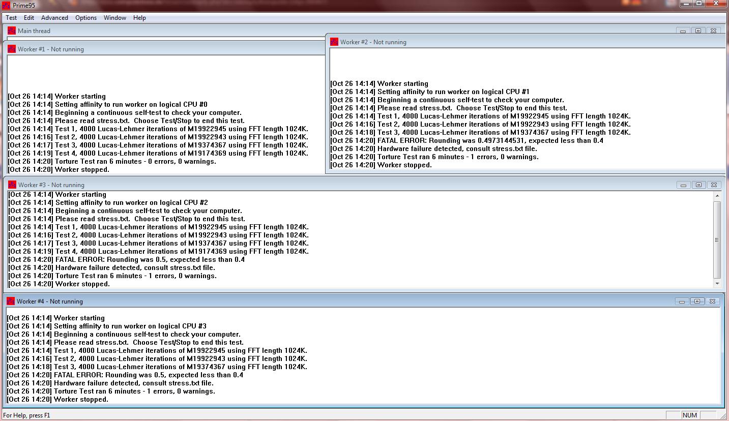

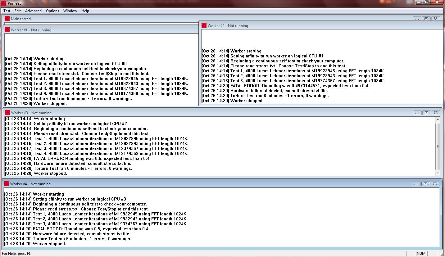

Sorry das es länger ging, habe sofort nach dem booten einen Bluescreen bekommen, Fehlermeldung war leider nicht lesbar. Beim zweiten mal aufstarten hats dann funktioniert, allerdings auch nur ein paar Sekunden mit Prime95 danach kam wieder ein Bluescreen mit folgender Fehlermeldung: APC_Index_Mismatch
Kann das vom OC mit zu wenig Spannung ausgelöst worden sein oder ist das eher was anderes?

Wollte grad n Screen machen mit den Temps, ging leider nicht. Ist paar Sekunden davor eingefroren ohne Bluescreen, musste mit Reset Knopf abwürgen.... siehts wirklich sehr gut aus...?
Natürlich war ich da scho mit Prime am testen, ca 2-3 Minuten.

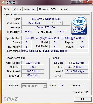

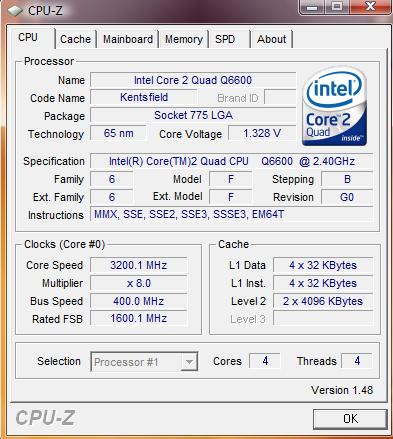

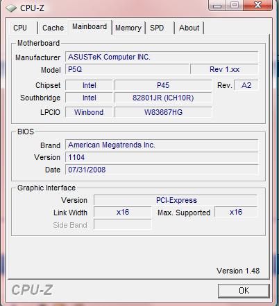

nfszocker schrieb:Hi!
Mach mir doch bitte einen Screen mit CPU-Z und erhöhe NB Voltage auf 1,3V!
Edit: CPU PLL Voltage 1,56
Die sind getätigt jap.

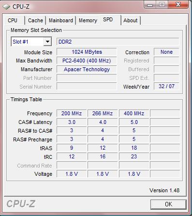

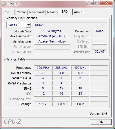

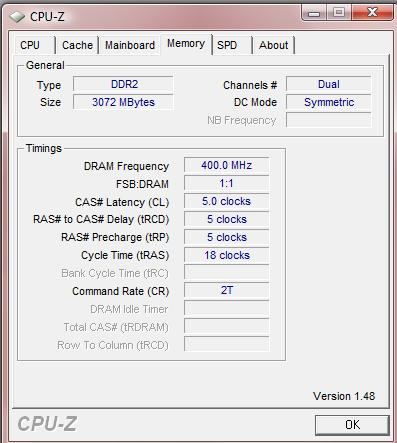

nfszocker schrieb:Haben wir nicht, der RAM kann es auch nicht sein, denn es ist ein 800-er und da dieser nicht übertaktet ist, reichen 1,8V
Die VCore steigt und trotzdem immer schnellere Abstürze? Ich bleibe bei meiner Meinung, das es auch der Speicher sein kann. Kleines 1x1 des OCens.
2V halten im übrigen alle zur Zeit produzierten DDR2-Speicher aus, egal ob Billig-RAM o. Marken-RAM.

Stimme zu, es kann immer mal sein dass der Ram die 800 effektiv nicht ohne Spannungserhöhunh mitmacht.
2Volt sind absolut kein Problem.
Bei deinem Asus gib dem Ram mal 1,95V.
Das könnte schon die Lösung sein.
Ansonsten kA wieso es bei dir nicht funktioniert.

Hi!
Leider muss ich Dir recht geben!
Langsam, aber sicher, glaube ich das auch, dass es der Ram ist, denn der kackt mittlerweile, bei Std. -Takt ab!
ZeroCoolRiddler schrieb:Ich bleibe bei meiner Meinung, das es auch der Speicher sein kann.
