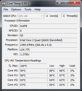

Hallo Zusammen,
nach einer Stunde nur "Office"-Arbeit sieht das ganze so aus:

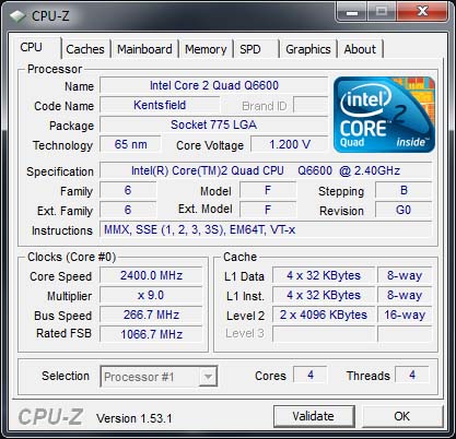

Die CPU ist die folgende:
Wenn ich das richtig lese müsste die CPU mit B3-Stepping sein oder? Lüfter und Paste austauschen wäre kein Problem. Ich würde das ganze gerne später auf 3 GHz OC, welchen Lüfter würdet Ihr da empfehlen?

es ist g0 stepping^^ ich glaub der Kühler hat ne Macke.

1.Bild ... Revision: GO .... also wie oben erwähnt GO.
Das ist gutso und gibt dir in Richtung OC etwas mehr Spielraum nach oben.
Die Tips bisher einfach mal umsetzen und dann nochmal checken .... wie gesagt -- für NON OC im Office etwa 15 Grad zu hoch.
Kühler runter --- CPU blitze sauber machen .... WLP neu --- dünn drauf und nochmal sauber montieren und Test.
Erst dann sind wir gescheiter ...alles andere ist derzeit reine Spekulation.
